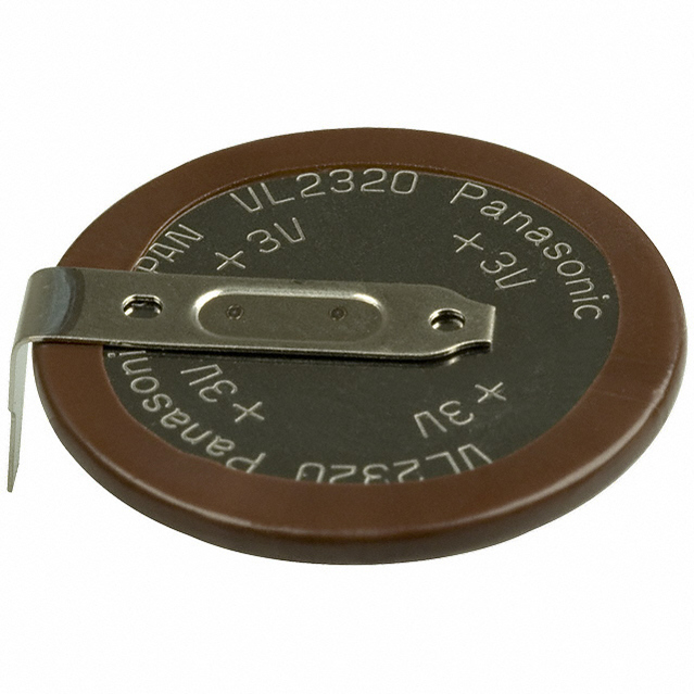

Ich habe hier einen Fostex D-15 DAT der mir beim Einschalten, nach längerer Ausschaltzeit, wirre Zeichen am Display bringt.
Gefolgt von einem "Front Error".
Zudem leuchtet das Dsiplay dabei extrem hell.
Kurz danach passt aber wieder alles.
Das passiert immer nur dann wenn ich das Gerät über einem längeren Zeitraum vom Strom genommen habe.
Was könnte da kaputt sein?
Habe mal ein kleines Video dazu gemacht:
https://www.youtube.com/watch?v=T8xQPhdd...e=youtu.be
Das Leben ist hart, aber ungerecht !
Die Batterie B201 am "Main A PCB" Type "VL2320/1HF" ist leer.
[Bild: vl2320-1hf.jpg]
ok, danke!
Die scheint dann aber wohl im Eimer zu sein, denn in 1 Monat würde sich die normalerweise nicht so schnell entladen, denke ich.

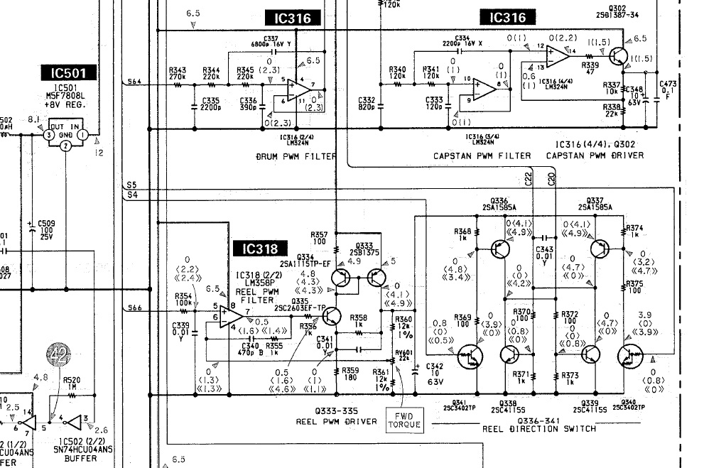

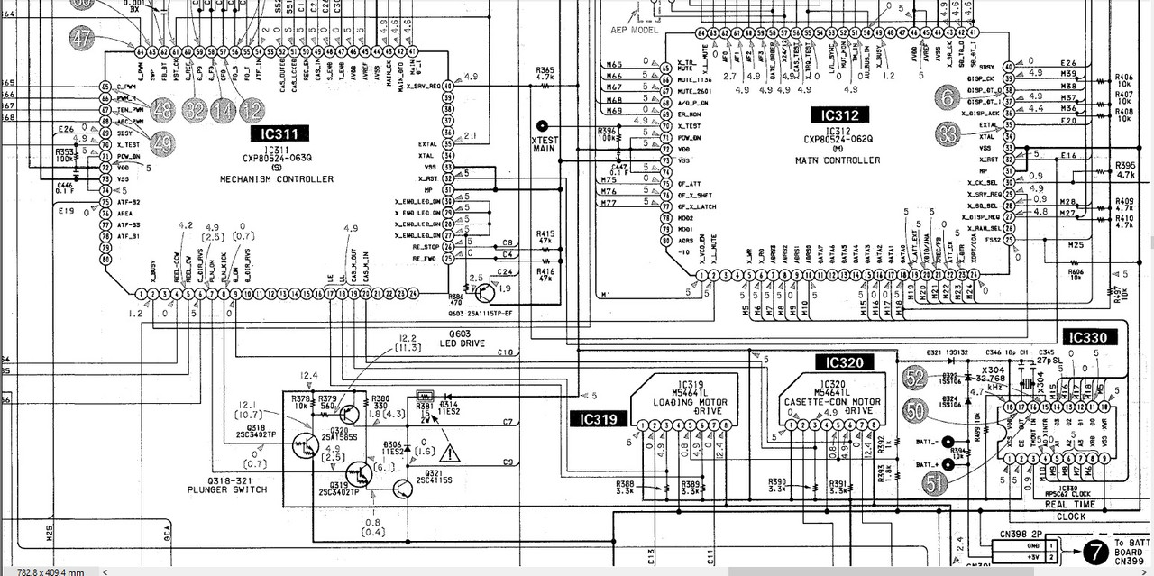

Hallo DAT-Freunde,
ich habe gerade zwei DTC-59 nebeneinander auf dem Arbeitstisch: Einer (links stehend) macht keine Probleme, der andere hat mit dem Laufwerk Probleme. Aber das LW des linken läuft auch nicht im rechten. Und andererseits läuft das LW des rechten im linken sehr wohl. Eines der beiden Laufwerke bewegt im rechten nicht mal die Aufwickelspule.
Kurz gefasst: Zwei Laufwerke, die sonst ordentlich laufen, machen Probleme im rechten 59er.
Liegt das an der Spannungsversorgung? Wo müsste ich messen (Voltmeter und Oszi vorhanden)?
Für eine Tipp wäre ich dankbar.
Medde
Prüf mal die Selenoid (Hubmagnet) Ansteuerung, lösen sich die Bremsen?
Kommt durchaus mal vor dass die Transistoren der Schaltung aufgeben.

(11.03.2019, 20:34)DATGrueni schrieb: Prüf mal die Selenoid (Hubmagnet) Ansteuerung, lösen sich die Bremsen?
Hm, die sitzen doch vermutlich auf der LW-Platine. Beide Laufwerke funktionieren doch auf dem anderen 59er.
Medde
Hallo Medde,
Nein, das ist alles auf dem Mainboard. Auch die Steuerung für den Reel Motor.
Schau mal hier
[Bild: Plunger-Drive.jpg]
[Bild: Reel-Drive.jpg]
Schau dir zunächst mal die Lötpunkte von den Transen der Reel Motor Steuerung an...und löte die einmal nach. Meistens war es das dann schon.
