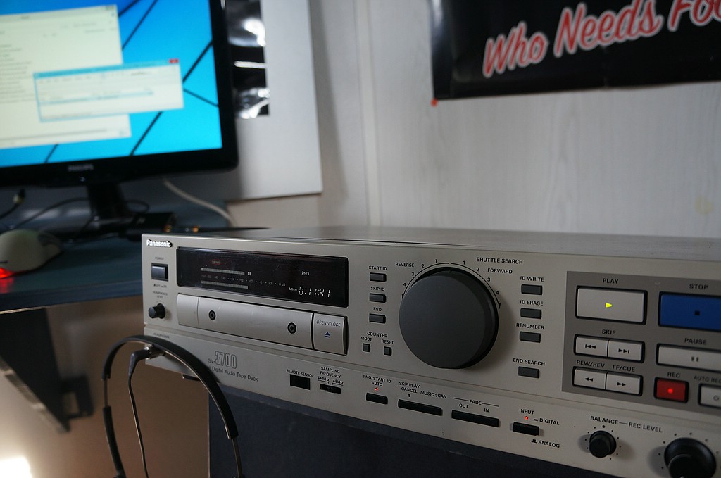

so, das war letztens mal eben am Damen-NB im WZ, heute dann am Lenovo Rechner II oben:
![[Bild: 800-DSC02184.jpg]](https://i.postimg.cc/zG8XP22c/800-DSC02184.jpg)
bisschen Musi als FLAC und MP3 files draufgepackt, Foobar2000 und dann via USB auf die U2S Schachtel, und dann COAX auf den SV-7300
Geht auch, aber .......... gibt doch ein paar interessante Sachen zu berichten... in dne näcshten Tagen, heute war das Wetter zu gut.
![[Bild: 800-DSC02185.jpg]](https://i.postimg.cc/13tbtp8z/800-DSC02185.jpg)
jaja, das Poster klebt noch vom Junior an der Tür!

ZB. ist der erste Test am Win10 Tablet eines großen Hardware Herstellers (lange Zeit Mäuse u. Tastaturen) so verlaufen.
Ich hoffe man kann das Wesentliche erkennen.
Beiträge: 5.042
Themen: 142
Thanks Received: 10.728 in 2.653 posts
Thanks Given: 16.721
Registriert seit: Jun 2016
Da stimmt was nicht
Aber: normalerweise müsste der DAT nur bei eingelegtem Tape schon die ABS Time anzeigen (wenn denn schon eine drauf ist, sollte aber, sonst würde sie bei Drücken von Rec nicht 16 min irgendwas anzeigen).
Vielleicht hat auch der DAT ein Problem.
Oder die Samplingfrequenz driftet.
Stell mal unter Audioausgabe im Sound Menü eine feste Rate von 48 oder 44,1 kHz ein, falls es auf Auto steht...
LG aus HH

Ja, Thorsten, die Ursache ist mir inzwischen bekannt. Beschreibe ich beim nächsten Regentag mal. Aber das Verhalten des Panas mit "Abschalten des Bedienteils" ist schon strange. Hatte mir eher sowas wie einen "error 550" oder so ähnlich erhofft.

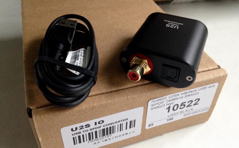

Zu Beginn dann erst mal die Vorstellung
Hier die 2 digitalen Ausgänge, rückseitig ein USB Eingang ( und Ausgang) und ein optical Toslink Eingang.
Zitat:The Phiree U2SX is a simple, efficient and compact USB to SPDIF and Optical to USB interface. It is based on a Bravo SA9023 chip, supporting sampling rates up to 24bit 96kHz.
Kommt ohne Software, automatische Treiberinstallation bei Win7, 8.1 und 10, wird als PHIREE U2S IO Sounddevice erkannt.
• proso, winix
