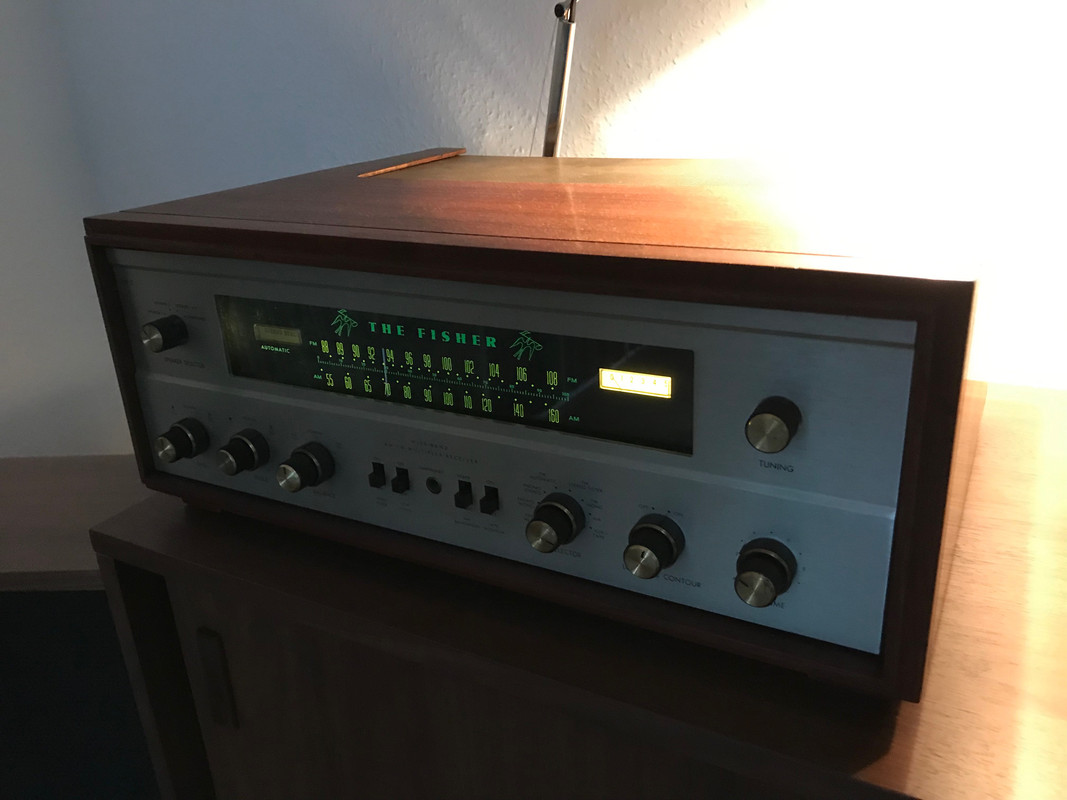

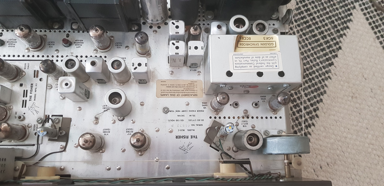

Moin Zusammen,
den Sansui habe ich schon im anderen Sansui Thread vorgestellt - hier kommt der 2te Traum:
The Fisher 800 C
[Bild: file1-7.jpg]
[Bild: file2-7.jpg]
[Bild: file7-3.jpg]
[Bild: file8-3.jpg]
[Bild: inside.jpg]
[-] 21 Mitglieder sagen Danke an kandetvara für diesen Beitrag:
  • 0300_infanterie, stephan1892, spocintosh, Ivo, Nudellist, Ralph, ruediguzi, Tarl, timilila, lyticale, rafena, Jenslinger, hadieho, HVfanatic, PitCook, nice2hear, Begleitschaden, Eidgenosse, Dirk F, Fürchtenix, wardenclyffe
Ein Traum,  danke für das Zeigen.

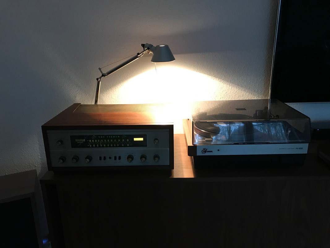

Einer geht noch ...  Drinks
[Bild: DSC05015a.jpg]

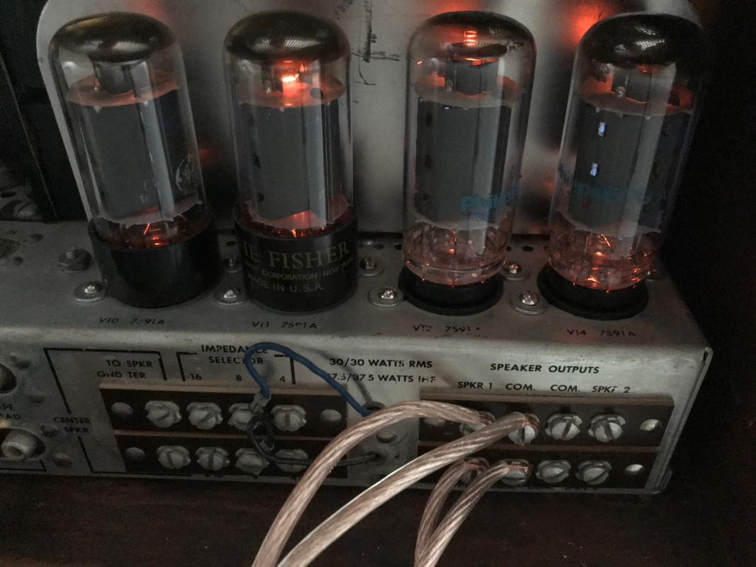

Mann oh Mann, wird die Kiste warm  Raucher
[Bild: 2QYBOgj.jpg]

(07.05.2019, 17:41)PitCook schrieb: Mann oh Mann, wird die Kiste warm  Raucher
[Bild: 2QYBOgj.jpg]
Der ist jetzt wie neu, nur nicht der Trafo , der knurrt ganz schön der alte Herr
[Bild: h9oIw6i.jpg]
[Bild: wcjHdgb.jpg]
[Bild: Sx2OCvJ.jpg]

Der läuft direkt über 220 V  Oldie Wurde durch die Amis nie umgeschrieben, hat sich wohl nicht gelohnt für die Europabestellungen.
Der Trafo ist jetzt auf dem Weg nach Kalifornien zum neu Wickeln.

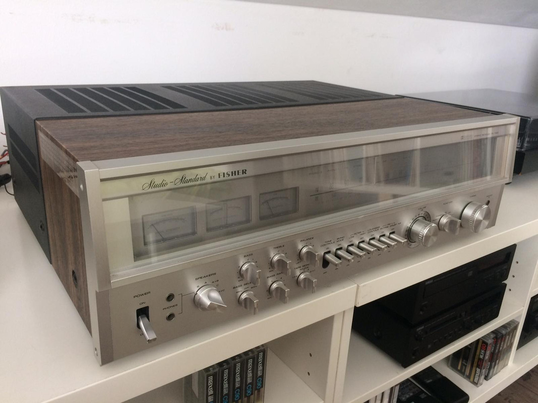

Mein 1080-Monsterchen ist zurück und spielt
wieder wie am ersten Tag!
(So stelle ich mir das zumindest vor, wenn ich ihn seinerzeit neu gekauft hätte...)  Pleasantry
Aber mit jungen 12 Jahren kauft man sich eher Fußball-Abziebilder, und kein HiFi!  Lol1
Jetzt zur Firma "Audio-Reparatur.de" (darf ich das so rein schreiben? Wenn nicht nehm ich es wieder raus)
Die sind super nett und sehr hilfsbereit! Ich hab mein Monster an einen Feiertag abgeholt, was
aber kein Problem war. Danke dafür nochmals...
Und das wurde gemacht:
Fehlerdiagnose und Reparatur, Fisher RS-1080 Vintage Receiver
Gerät am Meßplatz geprüft und messtechnische Fehlerdiagnose durchgeführt.
Zunächst verschiedene Defekte festgestellt, Lautsprecherwahlschalter schwergängig, Rauschen im Kopfhörer rechts, Brummen
am rechten Lautsprecher, zusätzlich seit kurzem schwingenden Ton nach kurzer Zeit. Bass Regler kratzt stark. Beleuchtung wenn möglich etwas heller.
Gerät zerlegt, Signalverfolgungen durchgeführt. Betroffene Baugruppen mit Leiterplatten ausgebaut und überarbeitet.
Dabei Bauteile einzeln elektronisch geprüft, defekte Bauteile erneuert.
Dabei rechte Verstärkerendstufe repariert und Hilfsnetzteilbaugruppe für interne Spannungsaufbereitung instand gesetzt.
Ebenso altersbedingt lockere und brüchige Lötverbindungen überwiegend an Leiterplatten nachgearbeitet. Weiterhin
alle betroffenen Schalter und Regler gereinigt dabei Kontaktfehler behoben und Kontaktflächen konserviert.
Sämtliche internen Verbindungsleitungen geprüft, bei Bedarf Kontaktflächen gereinigt/entfettet.
An Messinstrumenten Beleuchtung gegen LED erneuert, ist heller.
Nach Absprache an Scalenbeleuchtung nicht modifiziert (weil Aufwand unverhältnismässig hoch).
Tuner mit Messsender geprüft , Demodulator, Frequenzgenauigkeit.
Hinweis: Die Messinstrumente für Kanalmitte FM und Multipath weisen Verschleiß/Funktionsstörung auf, kann nicht repariert werden.
Alle Betriebsparameter geprüft, Ein-und Ausgänge getestet sowie an Endstufen Ruheströme und Gleichstromsymetrie feinjustiert.
Allgemeine Durchsicht, VDE 701 Sicherheitsprüfung erfolgreich durchgeführt. Prüfplakette erteilt.
Ausführlicher Probelauf und Test i.O.
