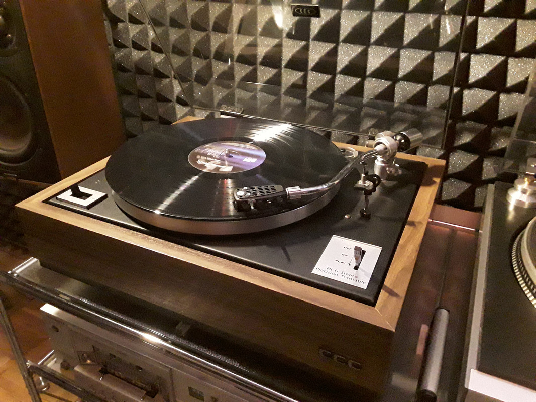

Sooo, ich habe dann mal Eure Tipps abgearbeitet und zuerst mal den Pulley poliert...
Dann habe ich an dem Gummilager wo der kleine Feinmechaniker - Schraubendreher hinweist eine Gummischeibe beigelegt. Denn dieses Lager befindet sich ja ziemlich genau auf einer Achse von Pulley und Tellerlager, so das die "Neigung" sich am effektivsten auswirkt....
Und siehe da : Der Riemen läuft nun etwas weiter unten und ich würde sagen, das er jetzt genau auf dem Ballen läuft...
Jetzt läuft der Dreher zwar immer noch unter Solldrehzahl ABER die Abweichnung hat sich tatsächlich erkennbar verringert.
Ich kann es an der Stroboscheibe sehen und auch hören.
Soll man das jetzt so lassen oder doch noch Lack auf die Rute......

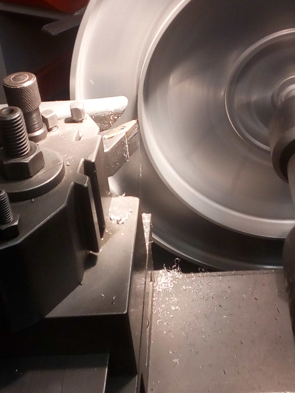

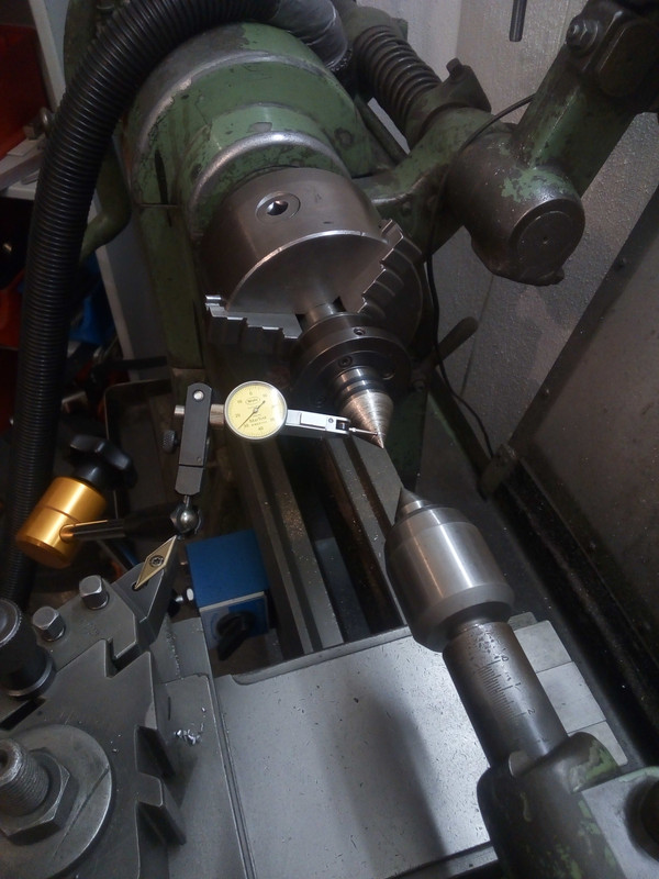

Ich war heute bei einem Kumpel, der in seiner Hobbywerkstatt auch eine Drehbank beherbergt.
Es war die Entscheidung gefallen, die Riemenlauffläche des Tellers abzudrehen.
Hier wurde zunächst das Spannfutter exakt zentriert, damit der Teller sauber bearbeitet werden kann :
Und schon flogen die Späne ! Endlich passt der Ausdruck "Plattenfräse" mal
Das sind auf jeden Fall mehr als 33,3 rpm !
Wir haben in zwei Durchgängen jeweils 2/10 abgedreht.
Eine Herausforderung war es, den Teller beim zweiten Durchgang wieder exakt wie zuvor einzuspannen.
Aber mein Kumpel hat es mit Geduld und Geschick hinbekommen !
Jetzt dreht der CEC laut Stroboscheibe exakt und Zur Zeit singt mir Norah Jones genau so "schnell" vor, wie sie das beabsichtigte.
Bei der Gelegenheit habe ich gleich noch den Plattentellerrand etwas anpolieren lassen !
