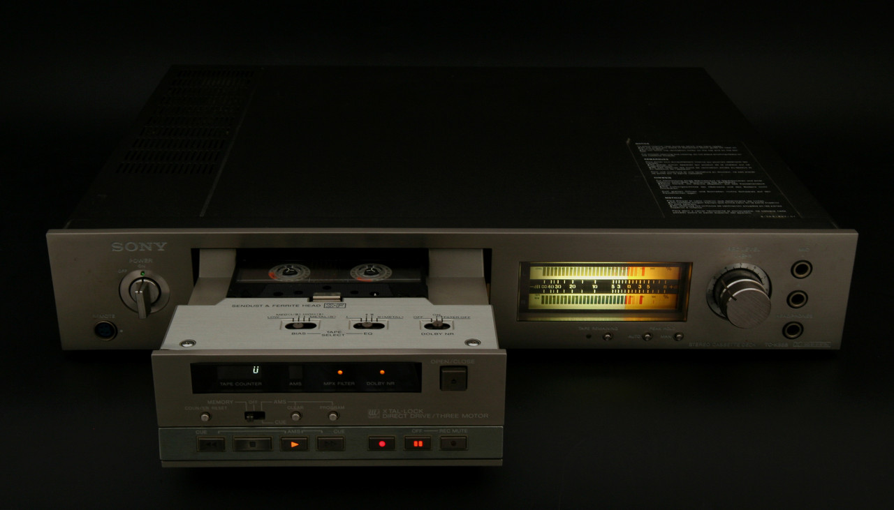

Auf jeden Fall spielt das AL-80 super - Dolby C-Aufnahmen, die ich vor vielen Jahren auf dem Revox B215 gemacht haben, spielt es ohne Fehl und Tadel ab. Keine Azimutfehler erkennbar bei Monoschaltung, keine Pegelunterschiede rechts/links, keine auffälligen Dekompressionsartefakte. Da hat noch keiner dran gedreht. Und ich muss das dann auch nicht tun  Floet
Einfach ein Klasse Tapedeck - da gehen die Mundwinkel bis zu den Ohren  Dance3
Und dazu noch die oberaffengeile Anzeige  Thumbsup

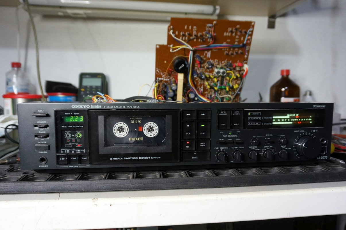

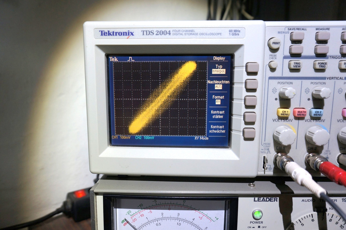

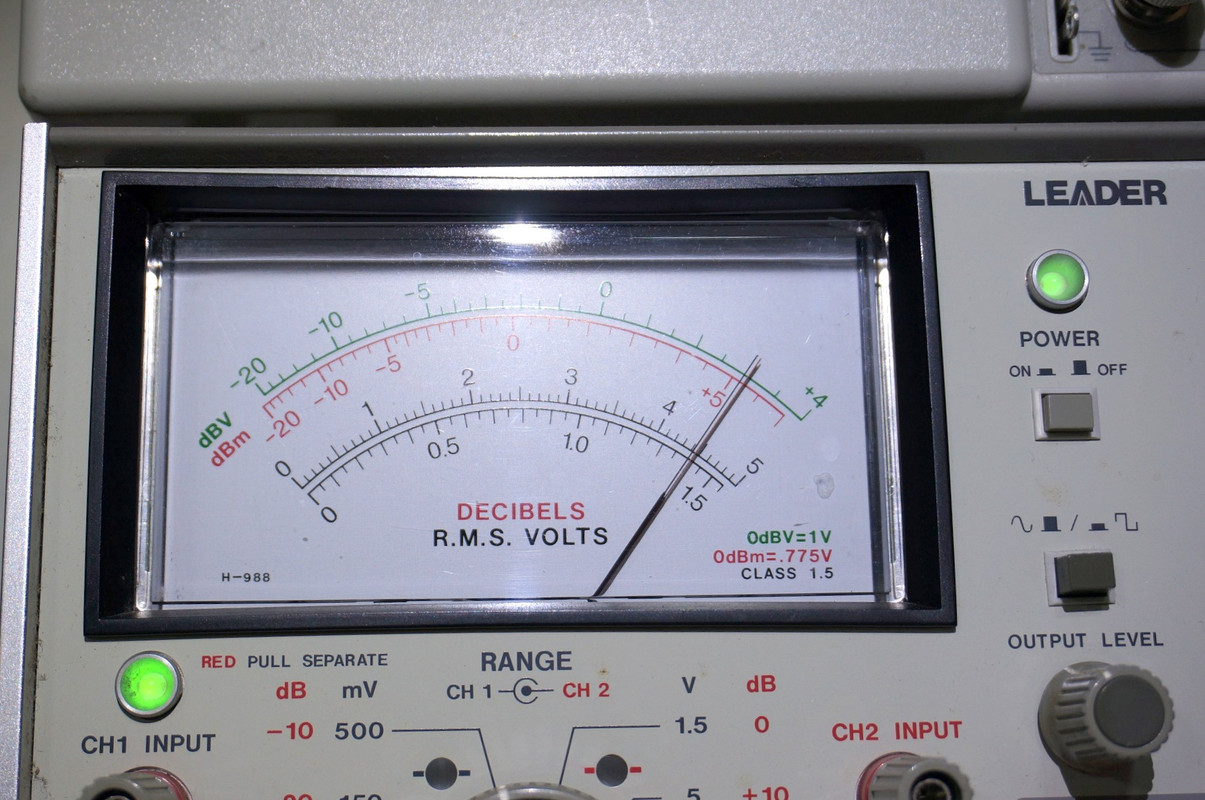

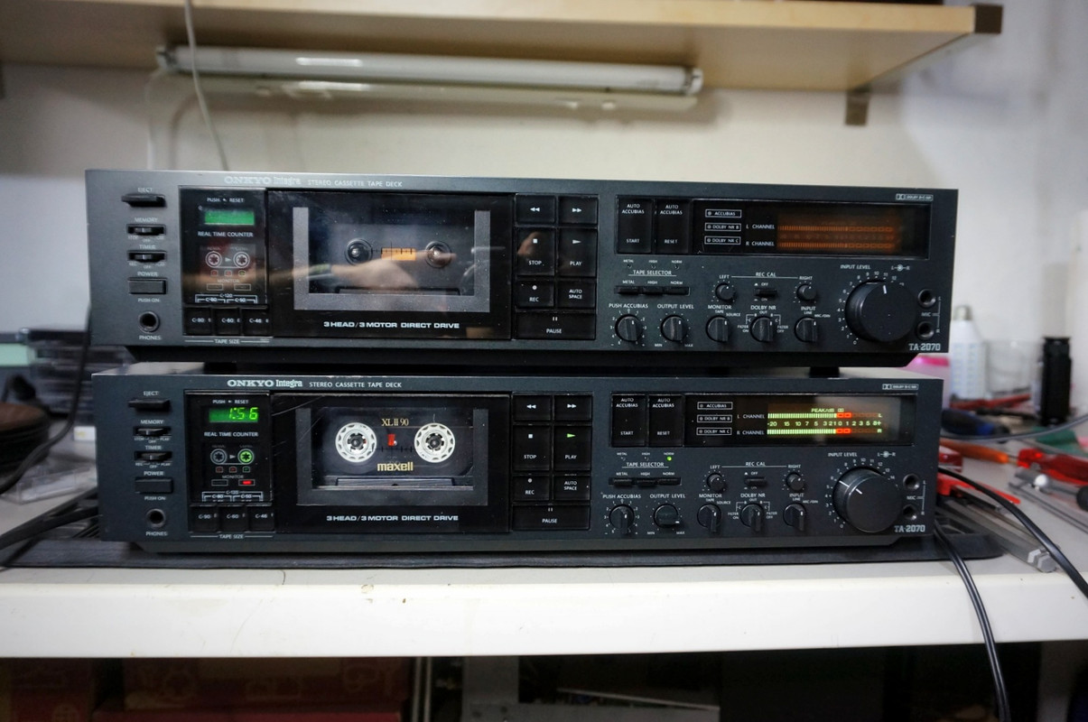

Ein Forianer, aka Schrotti, hat mir zwei Onkyo TA-2070 zukommen lassen. Jedes Deck hat / hatte so seine Wehwechen. Um es genau zu benennen, konnte ich bislang nur eins retten.
[Bild: DSC04258.jpg]
Das was wieder läuft, hatte ein prizeln auf einem Kanal. Da fehlte die Masseverbindung vom Laufwerk. Die VU-Meter Anzeige hatte einen Wackelkontakt.
Nach Reinigung vom Laufwerk dann die Einmessung.

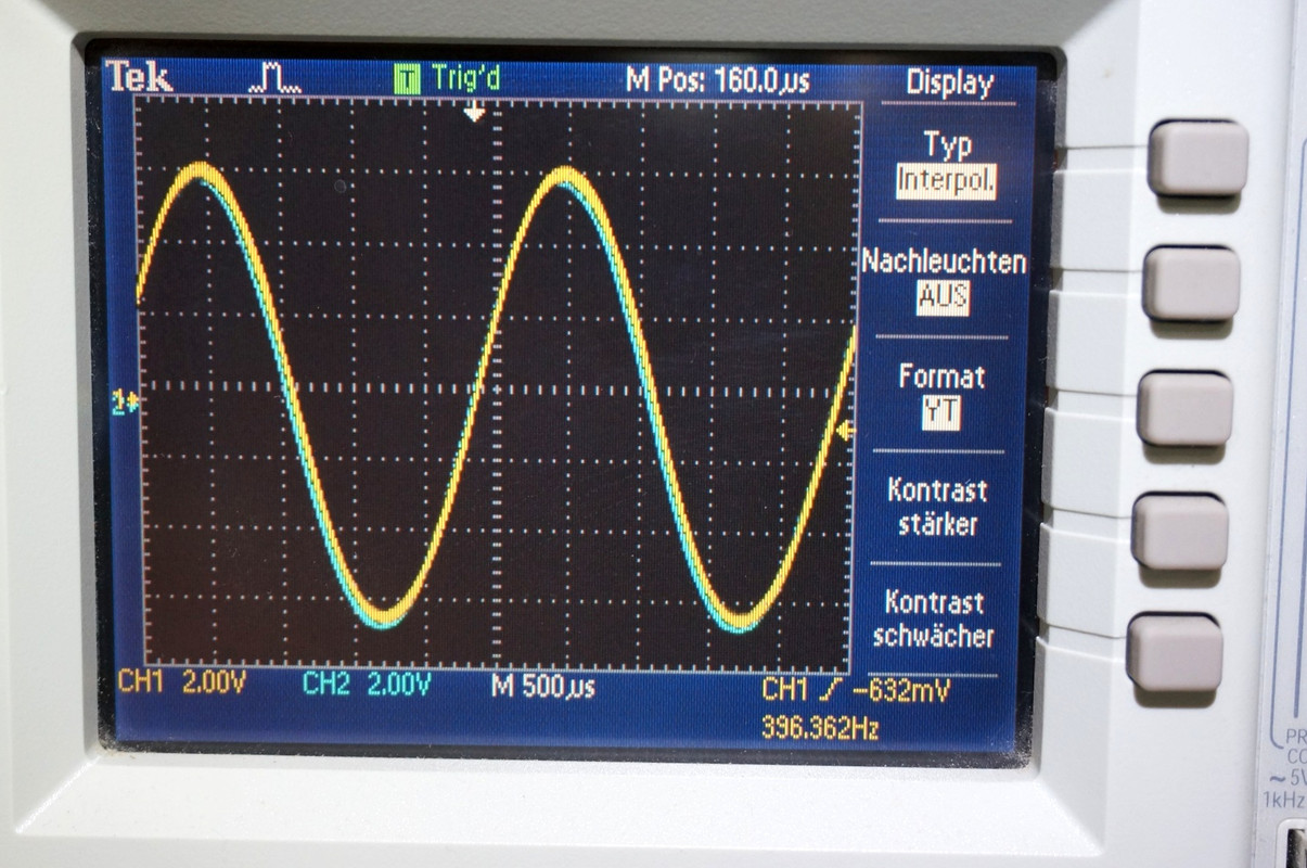

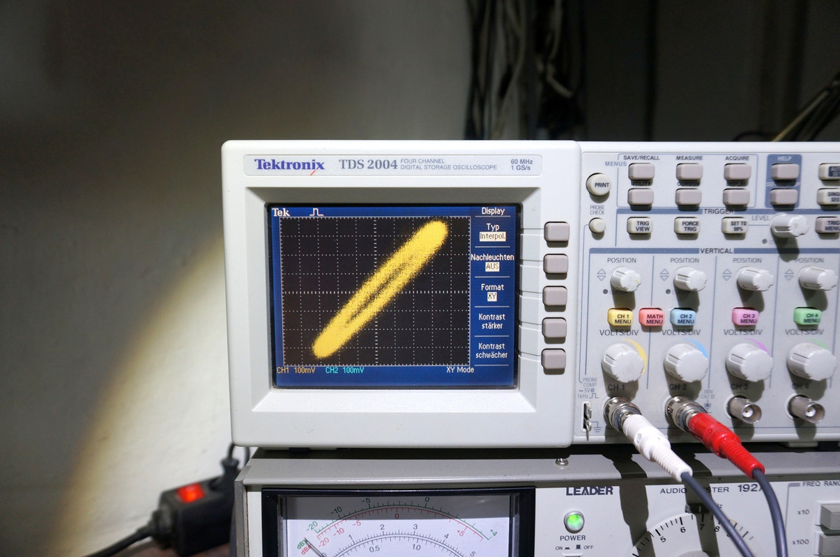

Azimut:
[Bild: DSC04292.jpg]
[Bild: DSC04291.jpg]
Tapespeed:
[Bild: DSC04284.jpg]
[Bild: DSC04287.jpg]
Dolby Wiedergabepegel, 400Hz / 200nWb/m
[Bild: DSC04283.jpg]
[Bild: DSC04282.jpg]
Die automatische Einmessung mit Accubias funktioniert tadellos und auch das manuelle Rec Cal Level für linken und rechten Kanal.
Hier im Aufnahmemodus.
[Bild: DSC04294.jpg]

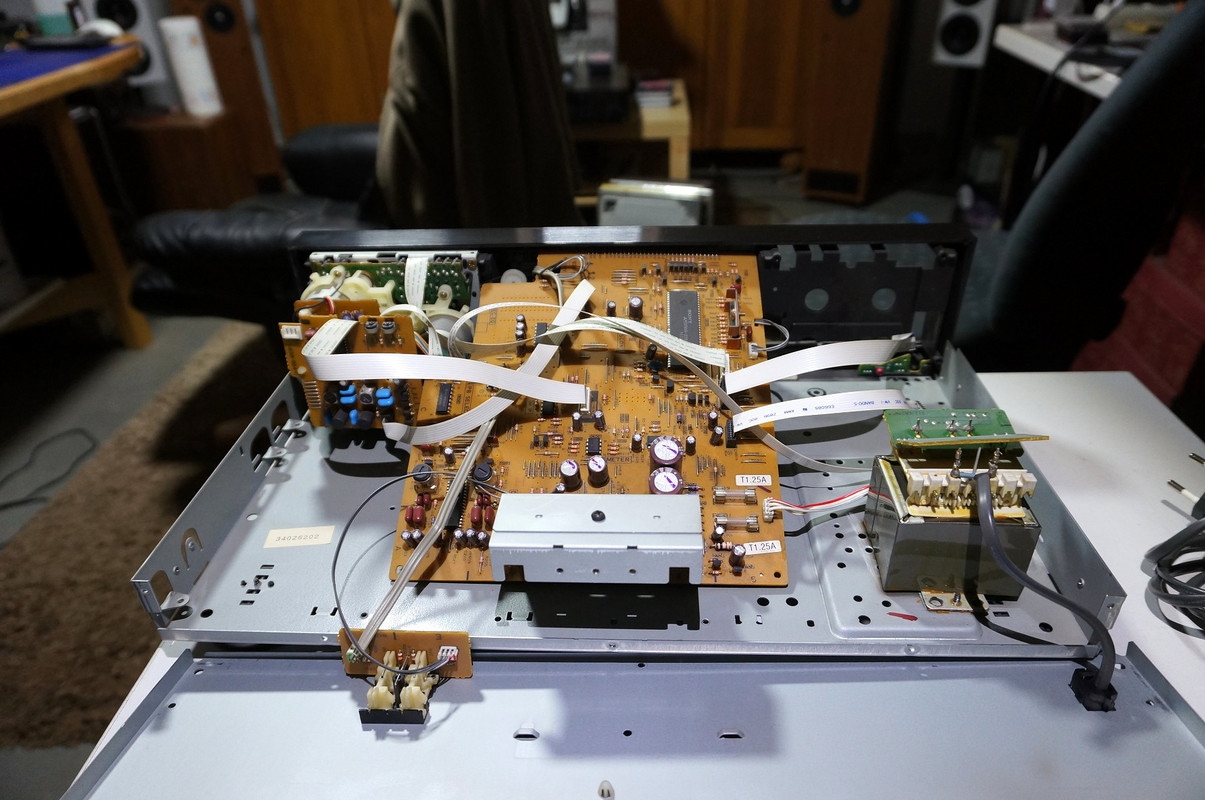

Der Innenaufbau ist allerdings nicht schön.
[Bild: DSC04295.jpg]
[Bild: Unbenannt.jpg]
Das zweite TA-2070 wird dann somit Teilespender.

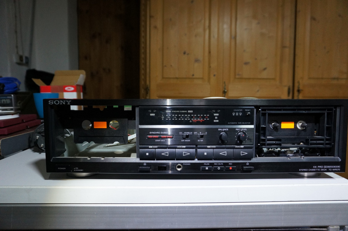

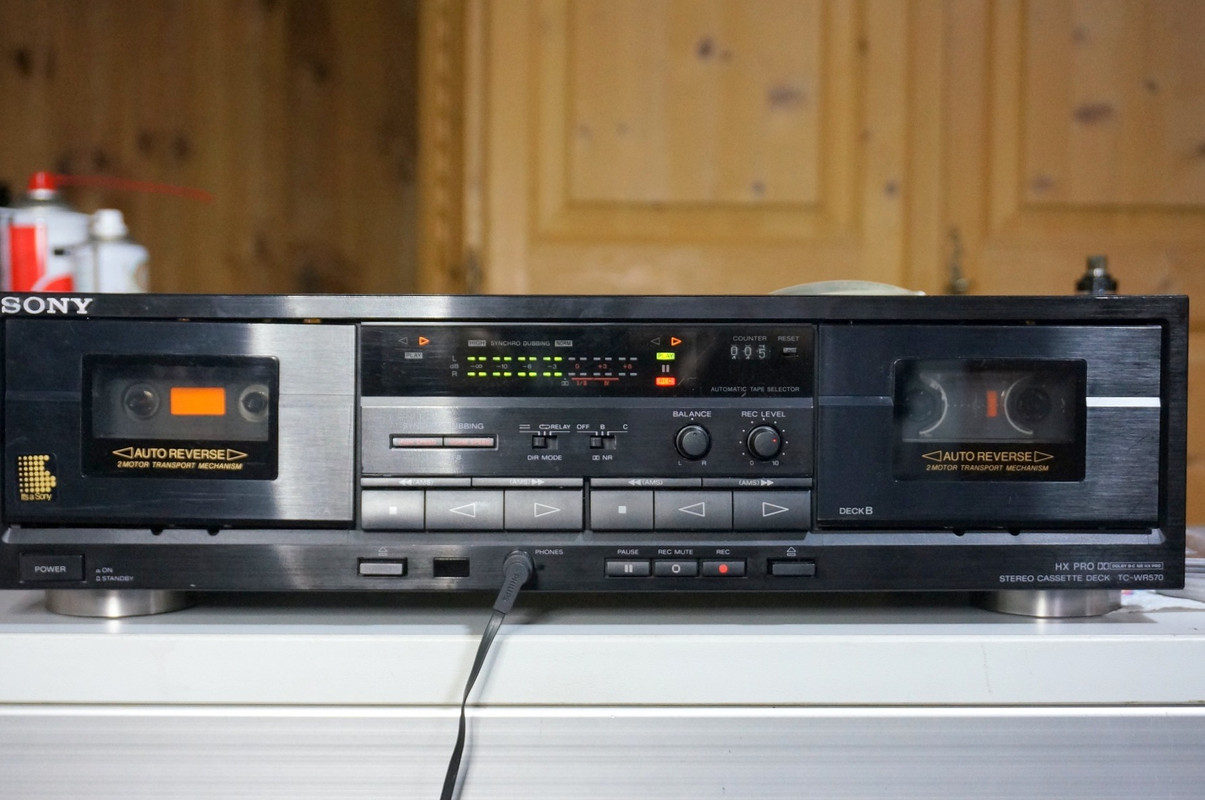

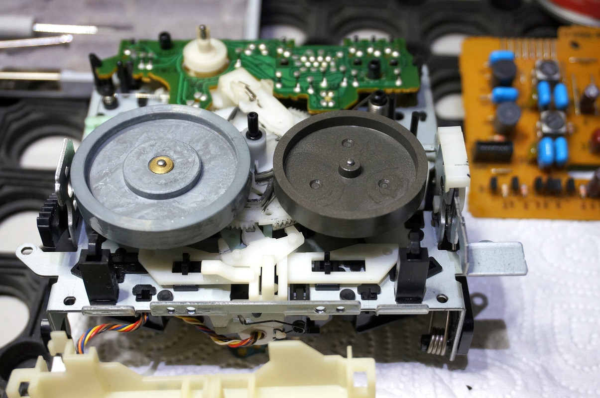

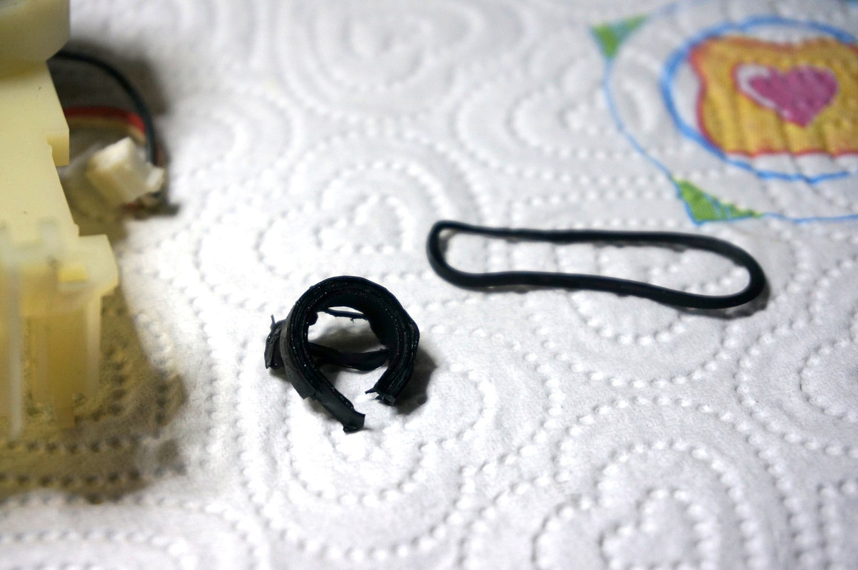

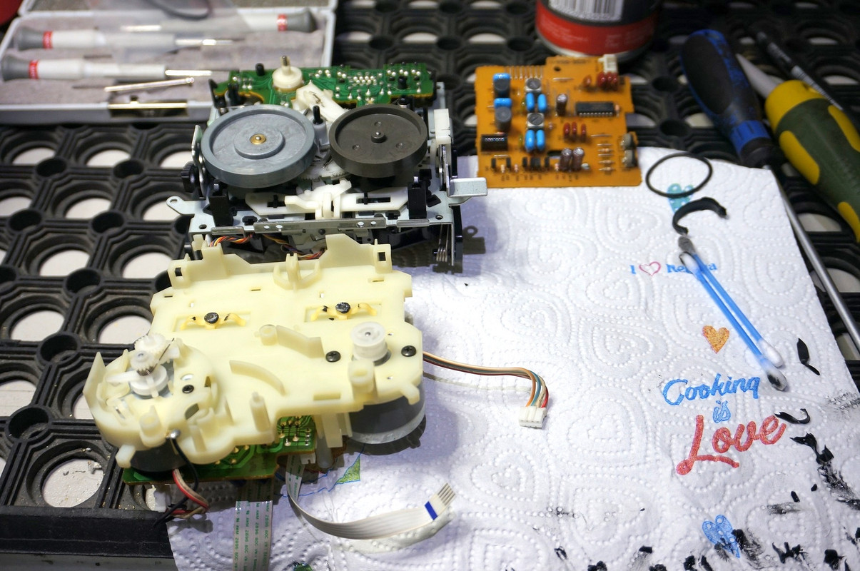

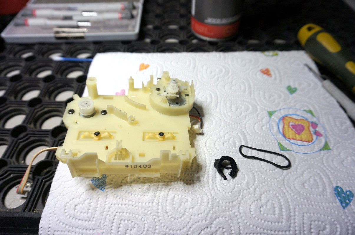

Heute mal ein unbeliebtes Doppeltapedeck. Sony TC-WR570. Mein Ding wäre sowas ja nicht, aber es soll dennoch instand gesetzt werden.
[Bild: DSC04386.jpg]
[Bild: DSC04388.jpg]

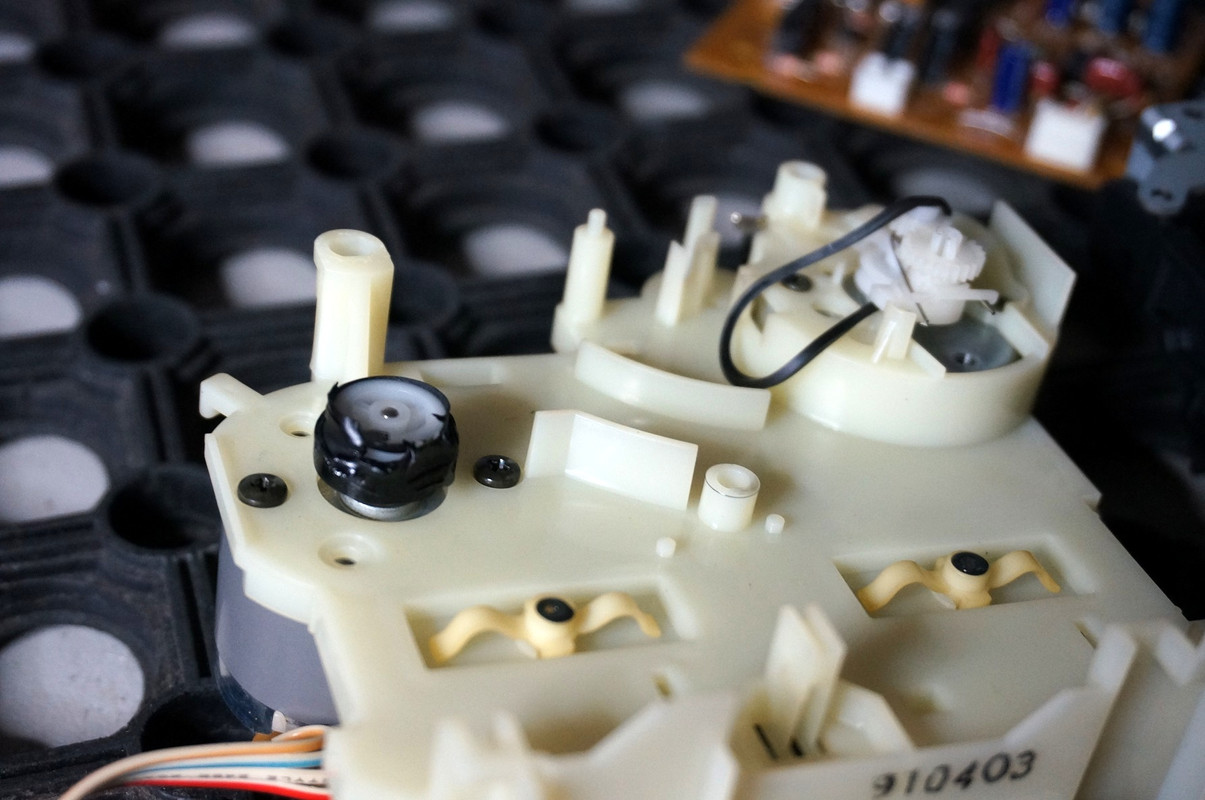

Die komplette Riemenfraktion als Riemenmatsche. Diesmal habe ich mir Kältespray zur Hilfe genommen. Geht wirklich gut damit. Die Riemenmatsche damit vereisen und dann ohne schwarze Finger zu bekommen, kann man die alten Riemenreste entfernen.
[Bild: DSC04389.jpg]
[Bild: DSC04390.jpg]
[Bild: DSC04395.jpg]
[Bild: DSC04396.jpg]
[Bild: DSC04397.jpg]
Laufwerk Nr. 2:
[Bild: DSC04398.jpg]
[Bild: DSC04399.jpg]
Alles etwas sehr fummelig. Viel Hochwertigkeit muten diese Laufwerke nicht an.
Egal, das Deck soll die komplette Aufmerksamkeit bekommen incl. Einmessung.
Gruß André

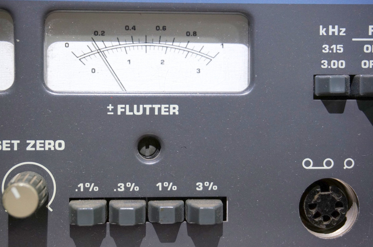

So, dann mal das Sony TC-W570 abgeglichen und eingemessen.
Der Azimut ist gar nicht mal so schlecht für ein Autoreverse Laufwerk.
[Bild: DSC04403.jpg]
[Bild: DSC04404.jpg]
Tapespeed musste ich bei beiden Laufwerken korrigieren, vermutlich bedingt durch die neuen Riemen.
W&F Wert geht so mit 0,15%. Werkseitig sind 0,08% angegeben....geschönte Werte?
[Bild: DSC04406.jpg]
Playlevel ist stabil und leicht noch oben korrigiert.
[Bild: DSC04407.jpg]
[Bild: DSC04408.jpg]
Reclevel justiert. War wieder ne Eierei, da 2-Kopf-Deck. Habe es kanalweise gemacht.
Aufnahmetest mit Lala.
[Bild: DSC04409.jpg]
[Bild: DSC04413.jpg]
Gruß André
