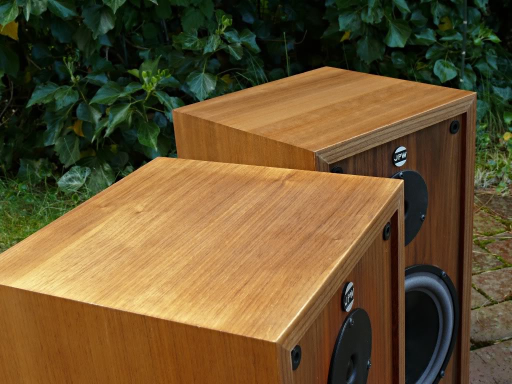

ich hatte einmal einen Lautsprecher, bei dem das Furnier der einen Box oben in einem sehr schlechten Zustand war:
[Bild: kratzer-furnier-1024x768.jpg]
Ich habe einfach den Deckel geschliffen und mit Klarlack aus der Dose neu lackiert. Das Ergebnis (im direkten Vergleich mit dem zweiten, originalen Gehäuse):
[Bild: deckel-fertig-1024x768.jpg]
Gruß Roland

(30.09.2019, 10:16)rolilohse schrieb: Hallo zusammen,
Gruß Roland
Ja das sieht doch gut aus.Alles richtig gemacht.

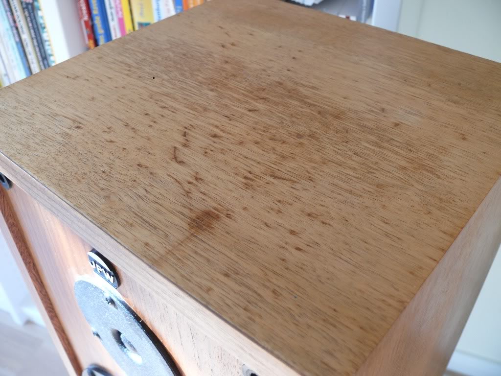

Kleine Eindellungem im Furnier hab ich schon mit der Wasserdampfmethode und einem Bügeleisen erfolgreich begradigt. Durch das heisse Wasser quellen die Fasern wieder auf und können danach plangeschliffen werden. Hier hab ich es damas beschrieben: https://old-fidelity-forum.de/thread-145...#pid722462
(30.05.2015, 16:55)bikehomero schrieb: Samstg = Basteltag. Hab das Furnier bereits von 120-320 an den 3 verbleibenden Seiten geschliffen und angefangen die Stoßstellen an den Kanten zu spachteln. Dabei sind mir zwei etwas tiefere Kratzer aufgefallen, die ich mit der Bügeleisenmethode behoben habe.
Ich hatte ja schonmal davon geschrieben und dabei festfgestellt, dass diese Methode nicht allgemein bekannt ist. Daher hab ich das diesmal dokumentiert. Man benetzt dabei die betroffene Stelle mit Wasser und lässt dieses dann mit Hilfe des Bügeleisens schnell verdampfen. Das verdampfende Wasser lässt dann die betroffene Schadstelle blitzschnell aufquellen und die Fläche ist wieder geschlossen.
Hier die betroffene Stelle. Man sieht es sehr gut, weil nach dem Schleifen dort die dunkle Farbe vom alten Öl noch geblieben ist. Die kleinen Striche im Holz sind durch die Wölbung wellig:
[Bild: DSC01561.jpg]
Nach dem Bügeln. Die kleinen Striche im Holz sind nun gerade:
[Bild: DSC01562.jpg]
Und zum Schluß nochmal kurz mit 320er drüber:
[Bild: DSC01563.jpg]
