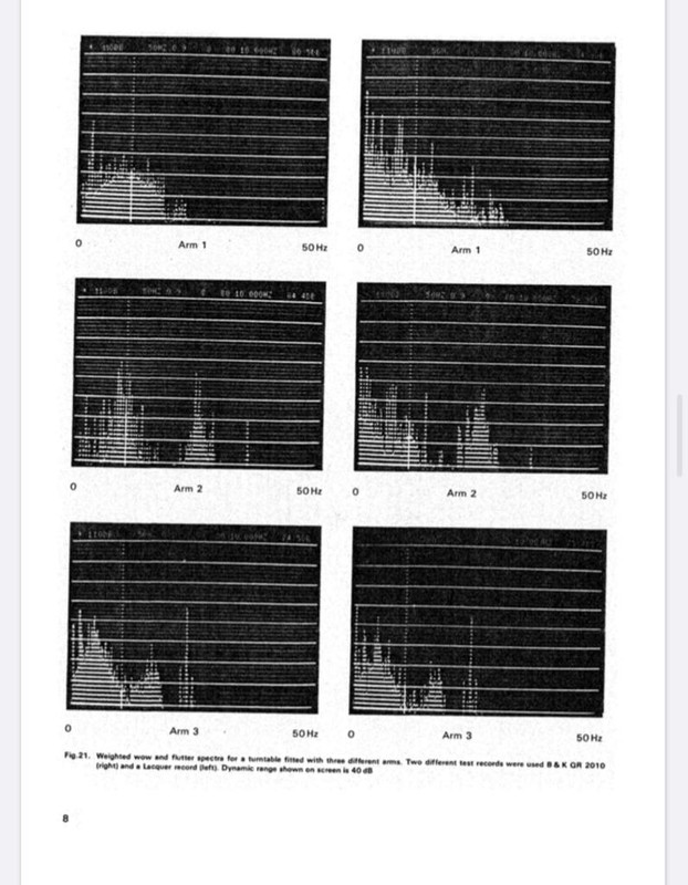

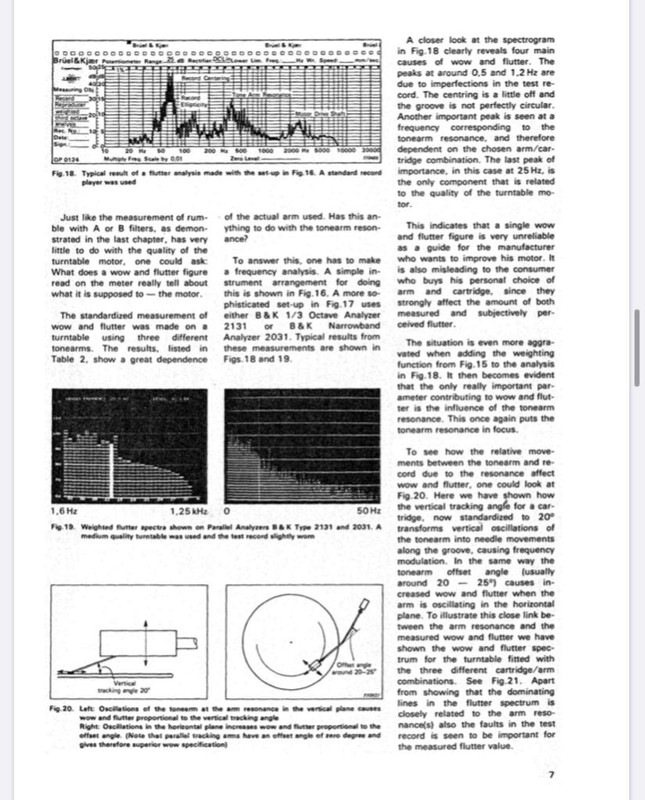

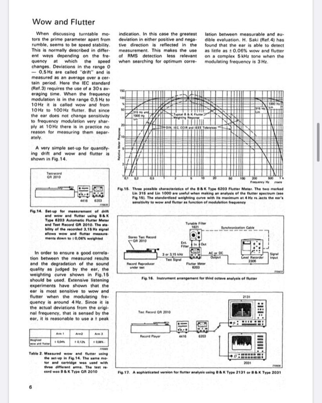

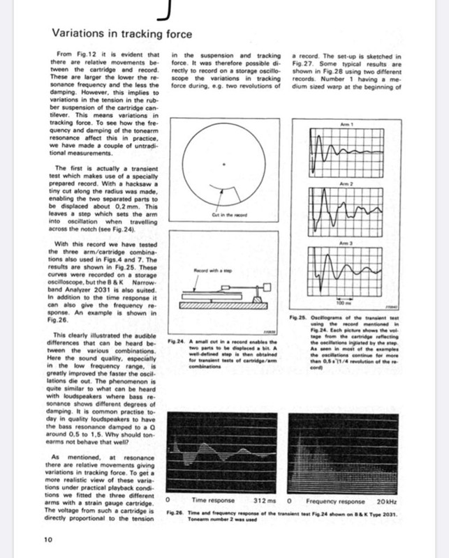

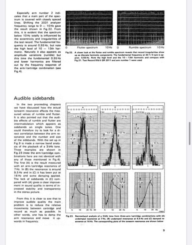

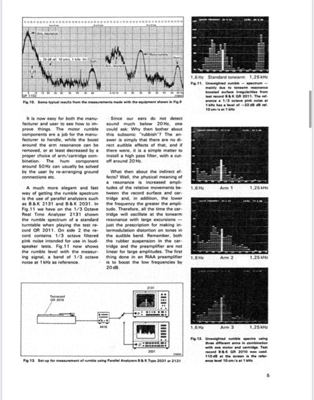

[/url]Vielleicht nochmal ein Beitrag zur Versachlichung, auch wenn es hier nicht NUR um das reine Laufwerk geht.
[url=https://postimg.cc/Zv5xKDn7][Bild: 7-AF4-A05-C-6-E73-499-A-8951-AA71208-CAC1-C.jpg][Bild: 3-C0-BF43-A-B553-4-A7-C-B90-B-B32-B1-EF0403-D.jpg][Bild: EFB59745-6-BFF-494-E-817-D-DDB55-D5-D737-E.jpg][Bild: 97-E2-F108-A34-F-46-CD-A67-E-F22-E659-DDF05.jpg][Bild: 7-E1-F718-E-27-A9-418-B-B6-C0-AC17-A3-AF51-A4.jpg]
[Bild: 1490-BC4-D-8389-4-EFE-83-A7-947424-A710-DD.jpg]
[Bild: E7301041-2-B66-4-AB6-BC74-7142-E883-DC59.jpg][Bild: 1-E059-C06-4-BC6-4352-8-F8-C-6529487-D59-DA.jpg][Bild: A98-EF130-840-D-4-E75-84-F0-F1-FA7042-CAC2.jpg][Bild: 7-FA478-D6-394-F-4-A26-8456-17-BB410-C01-D1.jpg][Bild: 44-BB05-CF-921-D-46-B3-955-B-154-B26-CD0-E50.jpg][Bild: 716-CE910-DCBB-457-F-A2-B0-5-FD8-CC82-ED5-C.jpg][Bild: 08058-BB1-4379-46-C3-8-D3-E-39-E1-F89-C98-B1.jpg][Bild: C5052-AA3-2-A88-44-FA-A5-EA-E7-E7-EB20-C33-F.jpg][Bild: 9031-D51-B-8-DFD-4-A62-9-A42-5-C8-F6-BFDCFF2.jpg][Bild: 18-F37335-5-E35-466-C-B954-298774-B69826.jpg]
