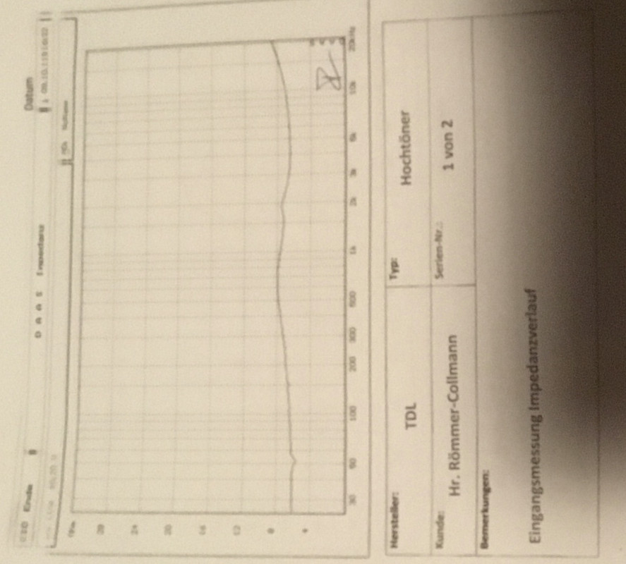

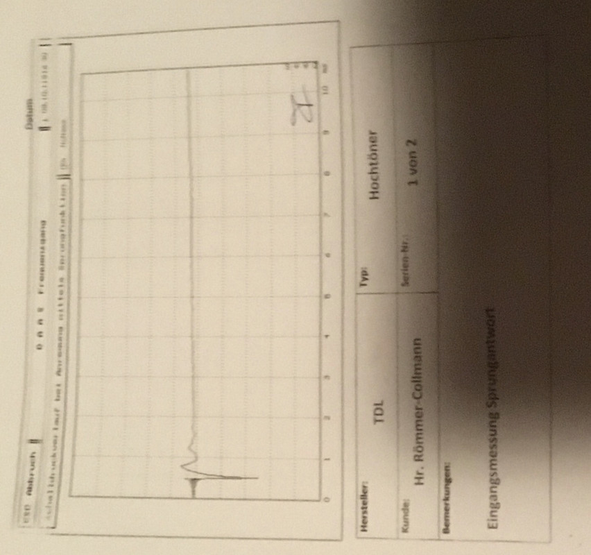

Ich dachte auch ich hätte bei meinen 30 Jahre alten TDL Hochtönern ein Ferrofluid Problem. Hab die HT dann zu Tuned Systems eingeschickt, die haben Frequenzgang, Impedanzverlauf, Zerfallsspektrum und Sprungantwort gemessen, alles für in Ordnung befunden und mir die Dinger so wieder zurückgeschickt. Anscheinend wird das Ferrofluid Problem etwas überschätzt. Laß die Tröten doch erstmal spielen und wenn genug Hochton vorhanden ist würde ich gar nichts machen.

(25.11.2019, 21:53)fr.jazbec schrieb: (...) Anscheinend wird das Ferrofluid Problem etwas überschätzt.(...)
Nein, wird es nicht. Meine TDL-Hochtöner haben auch kein Problem, aber wenn du mal hier schaust,
sieht das schon wieder ganz anders aus:
Es hängt offensichtlich von der Sorte ab, es gibt ja -bildlich gesprochen- dickes und dünnes Ferrofluid.
Meinst du die haben bei TDL vor 30 Jahren besonders gutes Ferrofluid eingefüllt? Ich dachte vor 30 Jahren wären die alle eher schlecht gewesen.

(26.11.2019, 06:04)fr.jazbec schrieb: Ich habe die Hochtöner mit dem einzigen Auftrag „Ferrofluid wechseln“ zu Tuned-Systems geschickt und die haben nach den Messungen gemeint es wäre nicht nötig. Das einzige was die gemacht haben ist eine graue Gummidichtmasse zwischen Platte und Magnet zu schmieren. Hat mich auch gewundert, aber ich habe die HT grade Samstag eingebaut und die spielen um Längen besser als die von AOS angebotenen Scan Speak Ersatzhochtöner. Deutlich feiner, filigraner und leichte Härten bei hoher Lautstärke sind auch verschwunden.
... natürlich spielen die Hochtöner nicht "besser" als die Scan Speak. Sie haben nur die passende Weichenabstimmung, während der Ersatz natürlich auch eine Anpassung benötigt. Ich würde das nur dann kritisch sehen, wenn irgend jemand behauptet hätte, die Hochtöner kann man ohne Änderung gegeneinander austauschen.
Wenn ich mir die Messungen so ansehen, würde ich sogar sagen, dass die TDL-Originale entweder nicht besonders gut sind - oder das das Ferrofluid doch schon ziemlich fest ist, denn die Resonanzfrequenz liegt schon sehr weit oben. Außerdem zeigt das Wasserfalldiagramm auf der Resonanz ein verzögertes Ausschwingen, mal abgesehen von der Auslöschung weiter oben im Frequenzgang.
Ich kann deine Argumentation nachvollziehen, was dagegen spricht sind die, bis auf Nuancen, nahezu identischen Werte das zweiten HT. Daß ein Fehler bei 2 Teilen exakt identisch auftritt halte ich für unwahrscheinlich. Außerdem spricht die Performace ihre eigene Sprache.
