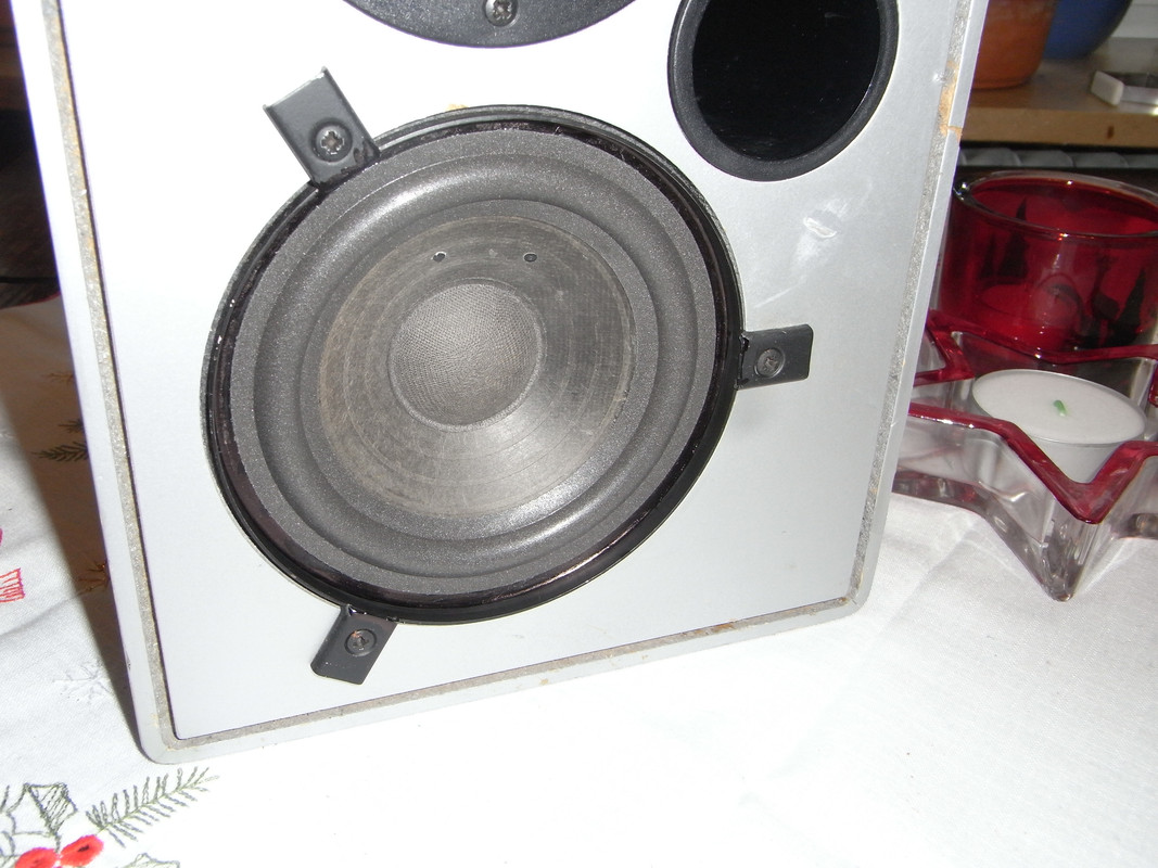

Hi Ingo, ich weiss nicht was du meinst mit oder. Spricht irgendwas dagegen die Sicke zu reparieren? Warum sollte ich den Lautsprecher danach wieder in die Tonne werfen?
![]() VG Martin

Sicken waren übrigens von Audio Parts. Als Kleber habe ich allerdings meinen eigenen Ponal verwendet. Innen also Ponal beidseitig angestrichen - weniger ist mehr, viel brauchts da nicht - und zunächst die Sicke mittig platziert, außen kurz an 4 Stellen getaped - Krankenhausklebeband meiner Frau - damit nix verrutscht und dann Innen angedrückt und geklebt. Eine Stunde anziehen lassen. Dann die Außenränder bestrichen und mit 25 Hz Ton vorsichtig fest gedrückt. So schwer ists nun wirklich nicht das man so ein aufhebens drum machen muss. Heraus nehmen muss man den Lautsprecher dafür m.E. nicht zwingend.
VG Martin

Na ich frage mich,ob der L7102,den Standart Leistungstest überlebt,nach so einer Kur. Hast Du dir die Zentrierspinne angesehen ... geprüft? Wie sehen die Litzen aus .... nach 30 Jahren habe ich kein Vertrauen mehr zu den Alten. Die Verklebung der Schwingspule mit der Membran ist diese stabil bzw. diese vorhanden ( 17 Lautis bei mir,hatten nur eine Notfixierung aus der Produktion). Dein Ponalkleber ist nun echt der Falsche,wenn der richtig austrocknet ... dann wird der Lauti irgendwann rascheln oder so. Wenigstens hast Du den Lauti vor dem endgültigen aus gerettet! Na,... mal sehen wie lang das gut geht? mfg Ingo

Bitte,nimm es mir nicht krumm,wie und was ich schreibe ... es ist wie es ist. Es wird sich nichts ändern,Du hast lediglich den Istzustand hergestellt. Den Sollzustand erreicht man so in keiner weise,das sind dann echte Unterschiede. Die Sicke mußt Du nicht "Einnudeln",denn es sind eh nicht die Richtigen ( hat auch keiner ,außer MEG eben). Mit dem Problem muß ich leider auch leben. Frage: Hast Du die Boxen schon mal geöffnet? Wenn nicht,bitte nur den L7102 mal heraus nehmen und nach der Dämpfung schauen,diese fällt gern in sich zusammen. Jedenfalls darf um das BR-Rohr herum ( wenigstens 2cm) NICHTS sein oder am Rohr anliegen. Der Weg vom TMT zum Rohr muß auch völlig frei sein. Ist das nicht der Fall,die Sache richten oder dies hier verwenden: https://www.akustik-pyramiden-schaumstof...etb43at624 mfg Ingo Du kannst auch bei mir vorbeischauen und es Dir ansehen,sofern die Möglichkeit besteht. Gillt für alle die das Intresse und Bedürfniss haben,ne Tasse Kaffee ( ich mach auch Tee) ist immer da.
