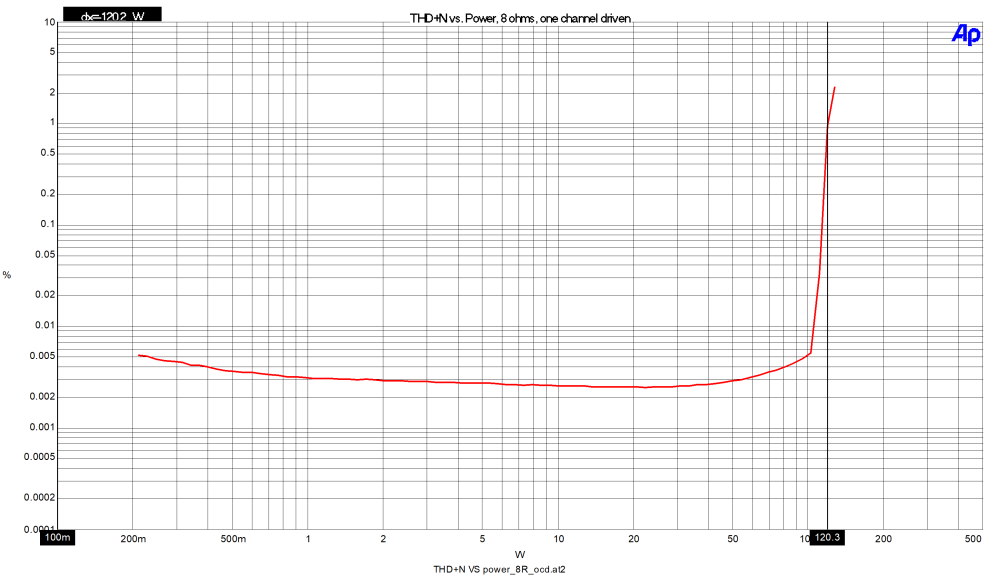

Zur TA-N7
Die MJE entnommen, und die eingetroffenen Japantypen in der Kaskode verwendet.  Der Anstieg ab 20 W ist verschwunden. Jetzt steht das Gerät messtechnisch um einiges besser da.
Wenn beide Kanäle wieder intakt sind, gibt´s ne komplette Endmessung und eine Hörsession.
