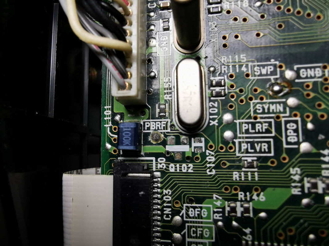

Vor eineiger Zeit habe ich 2 SONY DTC-P7 wieder hergestellt. Gestern wollte ich den einen, der nicht ganz sauber klang, untersuchen und da kam kein Ton mehr raus.
RF und Hüllkurve am MP (MPRF) waren OK, doch dann offenbarte sich ein weiterer Schaden Q102 und C107 waren weggefault. Wieso entschließt sich meiner Kenntnis, da kein Triefauge, Fischdose oder inkotinenter Elko in der näheren Umgebung sind/waren.
[Bild: 2020-05-15-16-45-17.jpg]
Das wird spannend. SMD Kondensator mit 2mm Länge anlöten ......
Genau dieser Transistor (Q102) transportiert die RFDT (Rohdaten) und buffert sie per C107 in den LSI CXD2601 AQ. Latürnich geht es ohne nicht mehr. Teile hab ich gerade bestellt.

Ich habe einen Sony DTC 670 mit Swoboda Modifikation.
Leider kommt kein Ton bei der Kassettenwiedergabe.
Als DA Wandler funktioniert er.
Folgende Punkte wurden schon repariert und getestet:
- Elkos im Kopfverstärker gewechselt
- Andruckrolle gewechselt ( war härter als Diamant)
Das ganze Laufwerk funktioniert in meinem DTC 57 ES, also kann man das Laufwerk schon mal ausschließen.
Das funktionierende Laufwerk von meinem DTC 57ES funktioniert nicht im 670.
Da kommt auch kein Ton.
Wenn ich die Kassette einlege, wird auch nicht die richtige Zeit eingelesen.
Die Betriebsspannung am Kopfverstärker beträgt 4,89 Volt.
In meinem DTC 57ES sind es glatte 5Volt.
Hat Jemand noch eine Idee oder Tip für mich?
