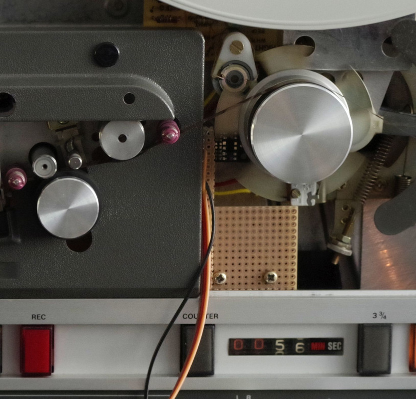

Vorgestern sind die bestellten Lochrasterplatinen gekommen, so dass ich dann mal an die A700 gehen kann  Thumbsup
Sodele, da ich ein nicht aufgebe mesch bin, habe den neuen zähler in die B77 eingebaut, hier das ergebnis :
[Bild: XW6hvuB.jpg][Bild: fV7NUHG.jpg][Bild: 2nSlHnj.jpg][Bild: H6IoFDo.jpg]
[Bild: y59fJXo.jpg]
Das einzige was ich nicht hinbekommen habe, ist das umstellen auf 4 zieffern, so wie da :
[Bild: 4hRkAJr.jpg]
naja, funszt hat eben so. . .

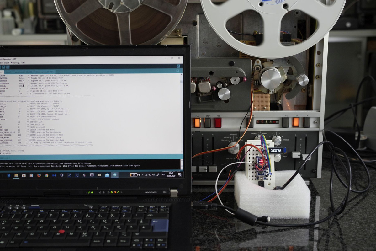

heute musste die A700 dran glauben  LOL
Versuchsaufbau:
[Bild: A700-Testaufbau.jpg]

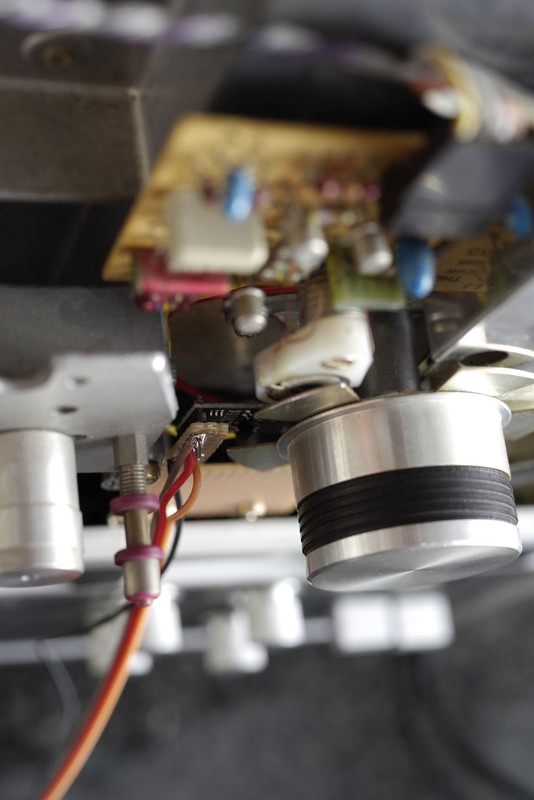

Detail des Einbaus:
[Bild: A700-sensor-einbau.jpg]
Zuerst hatte ich den Abstand des Sensors zum Flügelrad zu groß - Chaos...
Jetzt ist er so montiert:
[Bild: A700-Sensorabstand.jpg]

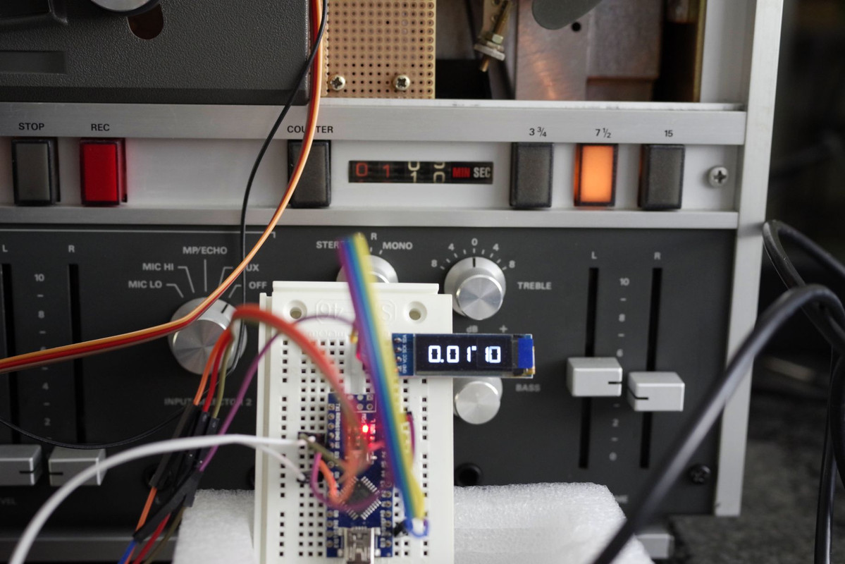

Vergleich Mechanik gegen Elektronik:
Start bei 0, nach ca. 1 min:
[Bild: A700-Bandanfang.jpg]
nach vorspulen bis ca. 19 min:
[Bild: A700-20min.jpg]
Nicht übel. Vielleicht muss die Angabe zum Rollenumfang noch eine Spur korrigiert werden, mal sehen...
Und wieder zurück zu 0 gespult:
[Bild: A700-wieder-auf-null.jpg]

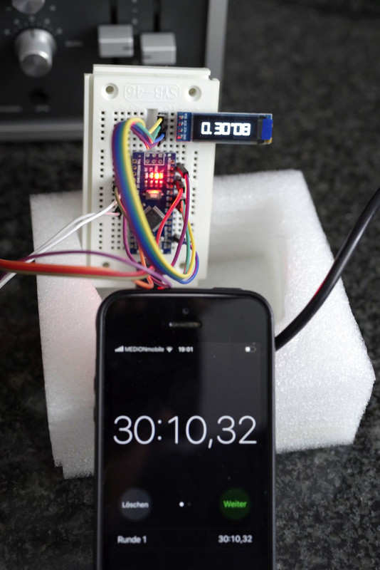

Ich habe jetzt mal an der A700 Zeiten gestoppt:
1 DIYLAB Zähler: 0:39:31 bei Einstellung SCOPE = 122
2 Revox Zähler  : 0:38:36
3 ApfelStoppUhr: 0:38:26
aus 1 und 3 habe ich dann einen Korrekturfaktor für den Rollenumfang berechnet zu 0,973.
Damit ist der neue Wert für SCOPE 118.6
Geladen und nochmal Stoppuhr gegen elektronischen Zähler laufen lassen:
[Bild: A700-optimiert.jpg]
2 Sekunden Abweichung auf 30min 10s  - das sind gerade mal 1,1 Promille Fehler Dance3
Schon fast unnötig zu erwähnen, dass beim Rückspulen der Startpunkt auch wieder bei um die 00:00 erreicht wird...
