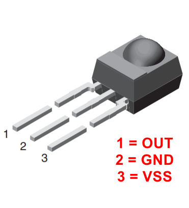

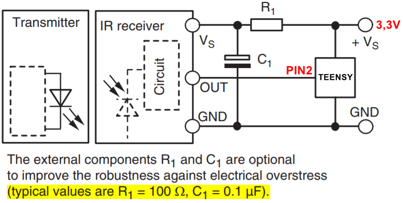

Fernbedienung (Empfänger):
Benötigt wird ein IR-Empfänger, der mit 38KHz arbeitet und mit 3,3V auskommt. Den sehr günstigen Empfänger mit Metallabschirmung eines chinesischen Herstellers möchte ich nicht an erste Stelle stellen, denn er neigt nach den Angaben dieser Website (LINK) zum Erzeugen von Streuimpulsen.
Stattdessen empfehle ich den TSOP4838 von VISHAY (Bezug, Datenblatt). Die optionalen Komponenten (1x Widerstand, 1x Kondensator) habe ich verbaut! Bei 3 Testgeräten liefert der Sensor mit verschiedenen Fernbedienungen reproduzierbare, stabile Werte. Der Anschluss erfolgt so:

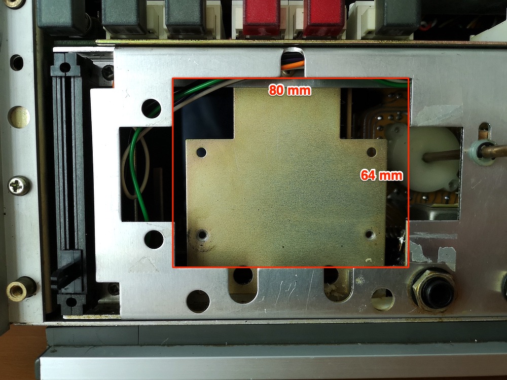

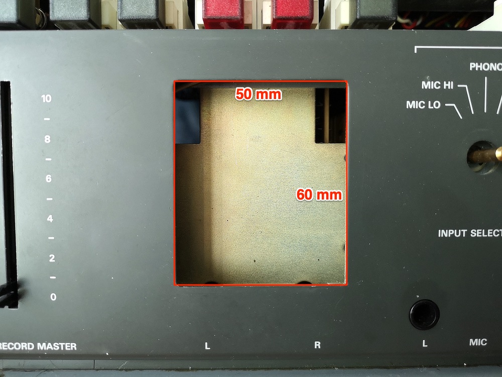

Hier der maximale Bereich, der uns für den Einbau der Elektronik zur Verfügung steht (das Blech im Hintergrund kann man problemlos abschrauben, das schirmt nur das analoge VU-Meter ab und dient zu dessen Befestigung):
[Bild: max-display.jpg]
Und hier der Ausschnitt, den wir zur Verfügung haben nach außen mit wirklich doofen Maßen:
[Bild: display.jpg]

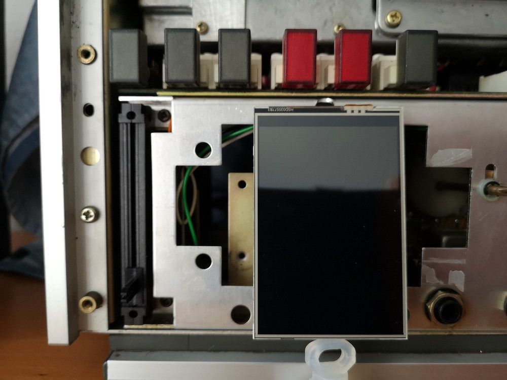

Wie wäre es mit diesem Display, hat fast die perfekten Maße:
YTS280DLAV-01-100N,T,C
http://www.displaylc.com/index.php?w=products_tft
Interface dürfte relativ egal sein, die Frage ist, ob die Auflösung ausreicht.
Wenn es ein TFT- Display werden soll, käme vielleicht dieses in Frage:
https://www.ebay.de/itm/2-8-TFT-LCD-Disp...0290.m3507
Hochkant gestellt.
Ich würde aber keine Zeiger darstellen, dafür reicht die Auflösung nicht. Besser eine Balkenanzeige...
Beispiel:
(04.06.2020, 14:27)Jarvis schrieb: Wie wäre es mit diesem Display, hat fast die perfekten Maße:
Danke für die Anregung!
Konntest Du irgendwo das passende Datenblatt sehen? Und eine Bestellung wird bei denen wohl auch recht kompliziert.
Es sind Modulmaße angegeben (50.0 x 69.2), das Display wird kleiner sein.
Ich habe auch ein 2,8" Waveshare im Zulauf, kommt morgen, da sieht es ähnlich aus, von der Höhe perfekt, an den Seiten grenzwertig.
Wenn es da ist, mach ich mal ein Foto im Ausschnitt der Frontblende.
(04.06.2020, 14:27)Jarvis schrieb: Interface dürfte relativ egal sein, die Frage ist, ob die Auflösung ausreicht.
240x320 ist ok!

Moin Hans-Volker,
(04.06.2020, 14:30)havox schrieb: Wenn es ein TFT- Display werden soll, käme vielleicht dieses in Frage:
Hochkant gestellt.
kenn ich, hab ich, passt nicht.
Durch den "Überstand" der Platine passt es nicht hochkannt rein.
Aber ich habe dieses hier im Zulauf:
[Bild: 2-8-inch-arduino-touch-lcd-shield_600x600.jpg]
Da ist kaum Überstand der Platine.

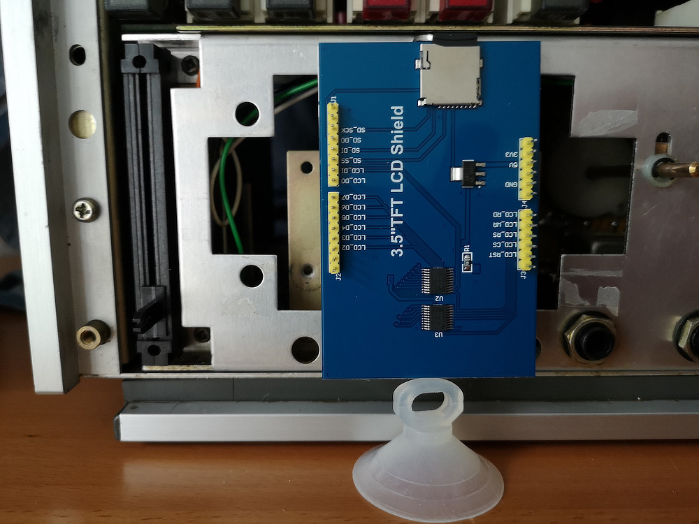

Muss ich bei der Suche nach einem Display auf irgendetwas achten außer auf die Größe ?
Display muss wohl eher 3,5" sein:
https://www.ebay.de/itm/3-5-Zoll-480x320...SwV3pe13Hy
Auflösung 480x320
mehr als 3,5" wird wohl nicht gehen, da dieses Modul schon 8,5 cm hoch ist
Das würde dann am besten hinter der inneren Blende montiert, sitzt dann halt etwas vertieft. Aber das tun die Original-VUs ja auch.

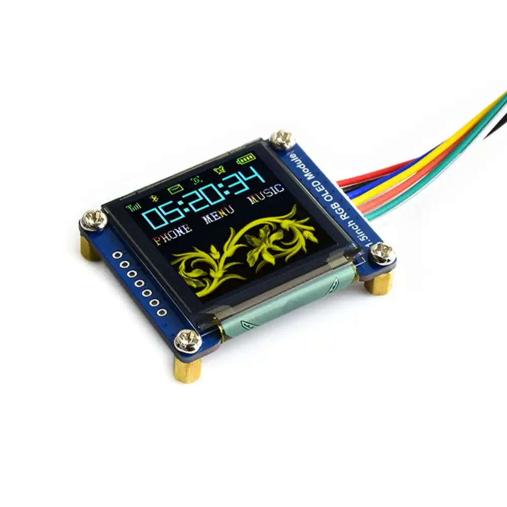

Richtig nett wären RGB-OLEDS, die sehen spitzenmäßig aus, leider sind überall nur Einheitsgrößen käuflich.
Ich habe z.B. ein 1,5" RGB-OED hier, dass sieht super aus, dürfte aber wohl für die B77 zu klein sein.
[Bild: 1-5-zoll-RGB-Colofulr-OLED-Display-Modul...pg_q50.jpg]

(04.06.2020, 15:04)havox schrieb: Display muss wohl eher 3,5" sein:
Kenn ich, hab ich, passt nicht.
Außerdem hat das Ding einen 8Bit Datenbus, das heßt jede Menge Kabel nötig.
Bei Display bitte auf SPI oder I2C achten, hatte ich vergessen Floet
[Bild: 35-front.jpg]
[Bild: 35-back.jpg]
(04.06.2020, 15:04)havox schrieb: Das würde dann am besten hinter der inneren Blende montiert, sitzt dann halt etwas vertieft. Aber das tun die Original-VUs ja auch.
Hinter dem Blech - öh, nee, ich möchte es gern dicht an der Front.
Da könnte ich nicht schlafen, wenn ich von solch einem Lichtschacht träume Jester
