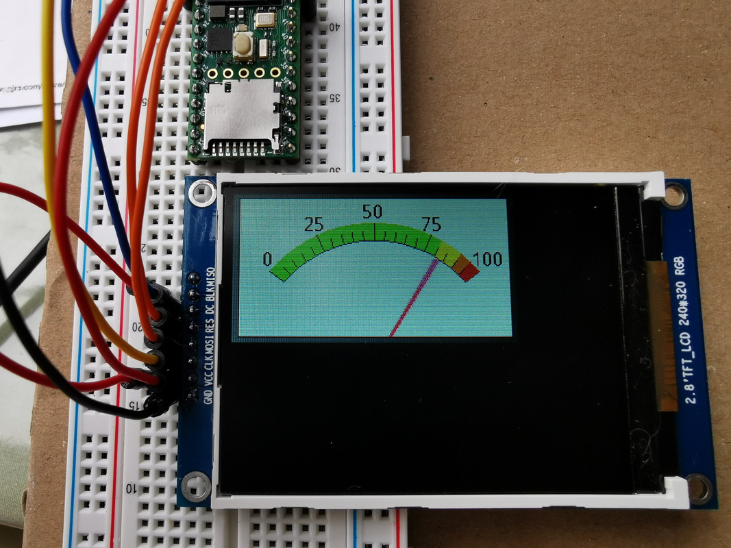

Gestern ist mein Teensy gekommen und dazu stellt sich eine Frage: Wie schließt man das LCD-Display an den Teensy an?
Ich vermisse die CS Leitung am Display.
Pin-Definition am Display:
1. GND (Leistungsmasse) -> GND
2. VCC (Stromversorgung ist 3.3V) -> 3,3V
3. CLK (Taktzeile) -> Pin 13
4. MOSI (Dateneingang) -> Pin 11
5. RES (Reset-Zeile) ???
6. DC (Daten- / Befehlsauswahlzeile) -> Pin 9
7. BLK (Hintergrundbeleuchtung) ???
8. MISO (Datenausgabe) -> Pin 12
Wenn ich das Display so anschließe bleibt es leer. Braucht man einen CS-Anschluss?
Mal kurz vom Handy und ausm Kopp:
Reset, Blk mit VCC verbinden (Bild hatte ich gepostet), CS hat es nicht und braucht es nicht, MISO wird nicht benutzt, da es keinen Touch hat.
DC wird im Programm definiert, bei mir Pin 9 glaub ich aus dem Gedächtnis. Der Rest an die Hardware-Spi Anschlüsse des Teensy laut Pinout.
Alles klar.
Jetzt läuft auch mein Testprogramm. Braucht den RST auf PIN 8.
Vimeo hat mich gesperrt. Keine Ahnung warum. Vermute die wollen meine IP nicht, da ich eine statische, private IP habe die keinem Provider (außer mir) zugeordnet ist. Na, dann halt nicht.
