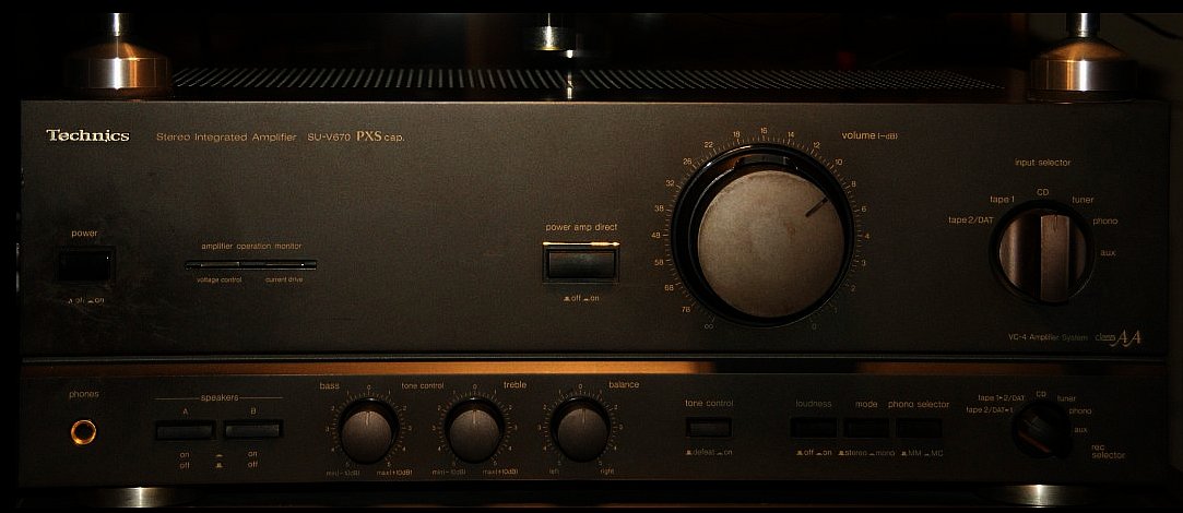

Hier Oldie
[Bild: DSC00062.jpg]
Ich meinte ja auch Bilder der Bose-Krawallschachteln in Aktion.
Und vor allem interessieren gerade DIE Teile sich eher null dafür, ob der Hörraum "ideal" ist...in die Ecke stellen und ab geht die Luzie...so'n Quatsch wie Ortung oder Bühne gibt's da doch eh nich.
Aber dafür gibt's ordentlich in die Fresse, und zwar laut. Also zier dich nich so, is ja furchtbar...
EDIT
Siehste, die richtige Lautstärkeeinstellung haste ja schon mal...

(05.10.2020, 23:23)spocintosh schrieb: Ich meinte ja auch Bilder der Bose-Krawallschachteln in Aktion.
Wird schwierig..
Was darf ich denn anreichen -  eingefärbte Druckwellen, mit Blitz eingefroren, oder eher ein Bildchen, wie ich bei Vol. max durch die Wohnung hotte Lol1
""so'n Quatsch wie Ortung oder Bühne gibt's da doch eh nich""
Nö, aber auf Wohlklang wollte ich beim "Test"  nun nicht verzichten.
Na, mal sehen, ob ich was höre, demnächst.
Edit: extra eingestellt, macht man beim Uhrenknipsen ja auch, nur hats hier bloß einen Zeiger Raucher

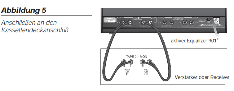

Den Equalizer kann man genauso gut am Tape-Anschluss anschließen, wird in der Bedienungsanleitung
extra beschrieben:
[Bild: Bose-901-Anschluss.png]
Soviel zum Thema "Ahnung"...

(06.10.2020, 09:23)xs500 schrieb: Soviel zum Thema "Ahnung"...
Wenn man kein Tape hat, kein Ding. Thumbsup
© Aleksandr I. Solschenizyn
  • ESG 796
Der Technics hat zwei Tapeschleifen.
(06.10.2020, 09:32)xs500 schrieb: Der Technics hat zwei Tapeschleifen.
(06.10.2020, 08:30)x-oveR schrieb: Ist halt manchmal praktisch,
mehr nicht.
Ging ja nicht um die Tape-Schleifen, das geht immer.
Ist einfach cooler mit einer auftrennbaren vor-Endstufen-Verbindung ... zudem hat der EQ wegen der Bassueberhoeheung eine recht heftige Ausgangsspannung, wenn man ihn mit dem vollen Signalpegel der Quellen durch die Tape-Schleife ansteuert. Da wirds mit der Uebersteuerungsfestigkeit der Eingaenge bei einigen Vertaerkern schon mal eng, wenn man eine sehr laute Quelle durchschleift.
Zwischen Vor- und Endstufe kriegt er in aller Regel nur wenig Pegel verabreicht - weniger jedenfalls als den vollen Signalpegel in der Tapeschleife.
  • , ESG 796
(06.10.2020, 09:59)Pufftrompeter schrieb: Zwischen Vor- und Endstufe kriegt er in aller Regel nur wenig Pegel verabreicht - weniger jedenfalls als den vollen Signalpegel in der Tapeschleife.
Eigentlich ists umgekehrt. Tape out ist "nur" Hochpegel (so ~500mV) während zwischen Vor/Endstufe schon mal 3V stehen können. Zudem ist an der Stelle die Spannung variabel, da das Lautstärkepoti üblicherweise in der Vorstufe sitzt.
[-] 1 Mitglied sagt Danke an sing sing für diesen Beitrag:
  • ESG 796
In der Tape-Schleife liegt der BOSE-EQ auf Line-Pegel VOR dem Lautstärkeregler. Das erspart dem Endverstärker das (mit Bestimmtheit vorhandene und vermutlich nicht besonders geringe) Grundrauschen des BOSE-EQ. Klarer Vorteil für die Tape-Schleife. Dennoch - man möchte einen Equalizer natürlich gefühlt immer vor den Endverstärker schalten, auch wenn das (zumindest bezüglich des Rauschens) meist von Nachteil ist. Und ganz klar, wer den Lautstärkeregler eh immer voll aufdreht der hätte in dem Falle keinen Vorteil von der Tape-Schleife.  Pleasantry
