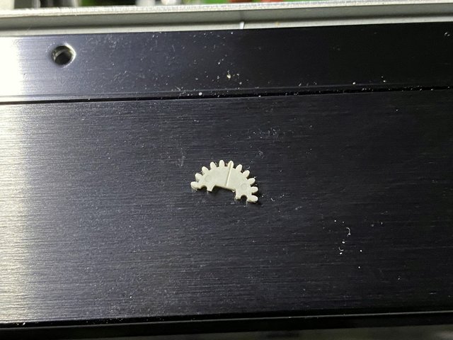

Auch hier steht ein Sony DTC-55ES auf dem Tisch mit einem defekten Zahnrad.
[Bild: IMG-6412.jpg]
Eine Hälfte vom Zahnrad habe ich noch finden können, wo die andere Hälfte hin ist = keine Ahnung. Jetzt wird Ersatz gesucht. Weiter oben wurde ja von Zahnräder in 3D Druck berichtet. Sehen zwar wirklich bescheiden aus. Gibt es noch anderen Ersatz?
[Bild: IMG-6413.jpg]
Kurze Frage noch zum dem "Steuer-Element". Was genau ist dessen Funktion? Ermittlung für Band ausgezogen?
Denn das Fehlerbild zeigt sich so.
Band wird aus der Kassette ausgezogen und bis zur Kopftrommel gezogen. Trommel fährt kurz an und das Band bleibt dann lose im Laufwerk liegen. Capstanantrieb startet nicht.
Gruß André

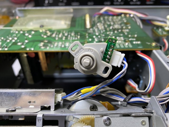

Falls du mit dem "Steuer Element" den dargestellten Rotary Encoder meinst...
Der Überwacht sämtlcihe Stellungen des Laufwerks, also nicht nur ob Band eingezogen ist.
Von seiner Stellung hängt die gesamte Laufwerksfunktion ab.
Ein-/Ausgefädelt, Play und Spulen.
Der Drehkranz wird über ein Getriebe gesteuert, wo auch der Rotary Encoder (RE) als Rückmledung dranhängt.
Fehlt das RE Zahnrad oder ist falsch ausgerichtet, "weiß" die Elektronik nichts über den Zustand der LW Stellung, bzw. zieht bei Fehlposition falsche Rückschlüsse.
Das endet dann normalerweise in einer roten "Caution" Meldung auf dem Display.
Ohne RE Zahnrad geht eben nichts. Und deswegen bitte auch auf gar keinen Fall das LW weiter betreiben !!
Es kann, je nach nun ohne Zahnrad vorhandener Stellung, vorkommen, dass der Motor vom Getriebe nicht abschaltet. Dann brechen die Loading Gears (die Getriebladezahnräder), weil es keine Rutschkupplung, einen Riemen der durchrutscht oder ähnliches gibt. Die volle Motorkraft wirkt dann bis zum Anschlag auf die alten Kunstoffräder, die irgendwann aufgeben und Zähne verlieren.
Das Getriebe und der Drehkranz steuern bei diesem LW auch die Andruckrolle. Die Anpresskraft resultiert also immer voll aus dem Getriebe und Drehkranz. Da ist für so eine kleine Fitzelmechanik schon ordentlich Dampf drauf.

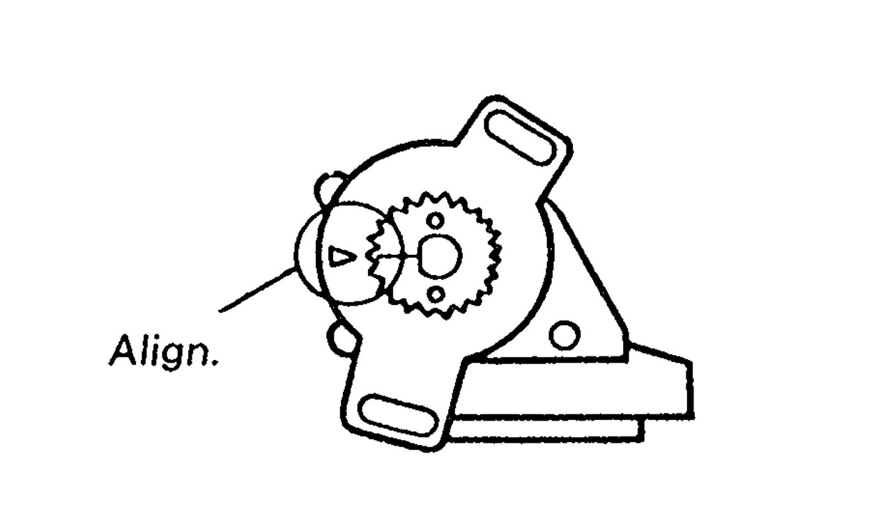

Interessant für mich wäre, wie der Rotary Encoder in der Grundstellung stehen muss und eingebaut wird. Oder wird das evtl. im SM erwähnt? Habe es leider noch nicht herunter geladen.
Gruß André
(07.02.2021, 18:07)hyberman schrieb: Interessant für mich wäre, wie der Rotary Encoder in der Grundstellung stehen muss und eingebaut wird. Oder wird das evtl. im SM erwähnt? Habe es leider noch nicht herunter geladen.
Ich meine, daß es im SM zum DTC-55 beschrieben ist. Außerdem mehrmals hier im Thread. Das Youtube-Video, das ich noch in meinem Artikel zum TCD-D10 verlinkt hatte ist leider weg.
Gruß, Rainer
Hier steht es beschrieben: https://old-fidelity-forum.de/thread-143...#pid948383
Laut SM soll es auf dem RE-Zahnrad eine erkennbare Linie sein (siehe Beitrag 5686), auf welche der Pfeil zeigen soll.
Okay im SM ist es eindeutig dargestellt.
Die Bilder hier im Thread scheinen verloren gegangen zu sein.
[Bild: Unbenannt.jpg]

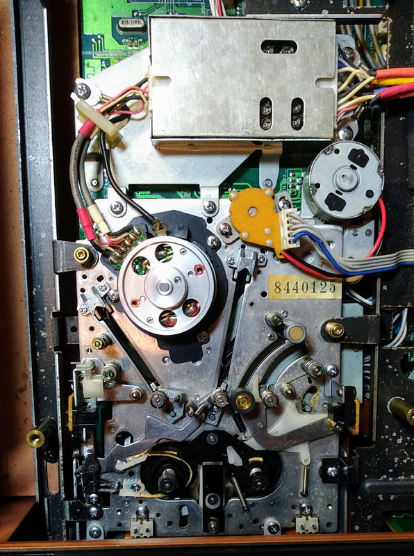

Ist eine Rutschkupplung zwischen den Teilen der Wickeldome. Hast du den Zahnriemen angetastet? Der darf nicht zu stramm sein sondern sollte eine fast leichte sichtbare Wölbung haben. Wenn der zu stramm sitzt, bewegts sich nichts mehr. Wenn du den schwarzen Mangneten reindrückst und gelichzeitig am Antrieb, mal links mal rechtsherum, drehst, sollte das kleine Zahnrad zwischen den Domen sofort zu einem Wickeldomen springen und diesen drehen. Das ganze leichtgängig. Der gelbe Magnet ist für die Bremsen zuständig. Dort sollten 2 kleine Filze an den Armen sein.
EDIT: schau auch mal nach der Andruckrolle, die sollte noch "weich" sein. Wenn du 57es in die Suche ein gibst, findest du eigentlich alles was man wissen muss über das 57es Laufwerk und wie man es überholt.
