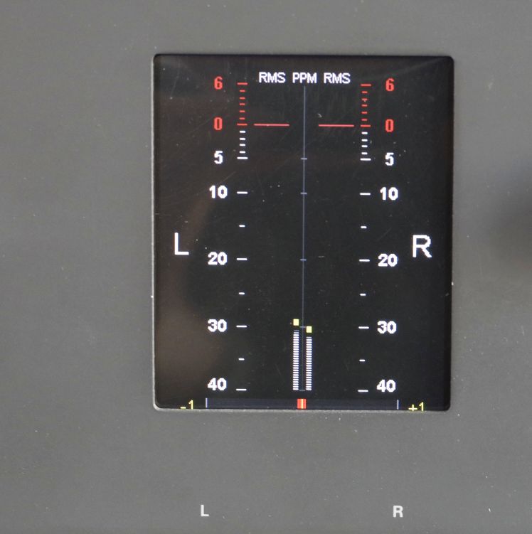

gestern Abend habe ich noch das Loch zugemacht:
[Bild: sensor-abdeckung.jpg]
Mit der angeheizten 8mm Lochstanze aus Hartplastik (Mon Cherie-Schachtel  LOL ) ausgestanzt. Passt wie A auf E  Dance3 Innen habe ich noch ein Stück matte Klebefolie draufgeklebt. Und das Licht der Rückmelde-LED wird jetzt auch sichtbar, weil es am Rand des Einsatzes nach außen gebrochen wird  Thumbsup
Wie man schon auf dem Video gestern gesehen hat, zappelt die Peakanzeige unter -30 dB.  Daher werde ich den Anzeigebereich  entsprechend einstellen.
[Bild: peak-minus-30.jpg]
Hmmm, die Anzeige muss ich auch wieder neu ausrichten  Floet

(08.03.2021, 12:30)havox schrieb: Hmmm, die Anzeige muss ich auch wieder neu ausrichten  Floet
Jopp, ist mir im Video schon aufgefallen, dass du verschiedene Offsets benutzt, wollte nur nichts sagen Floet

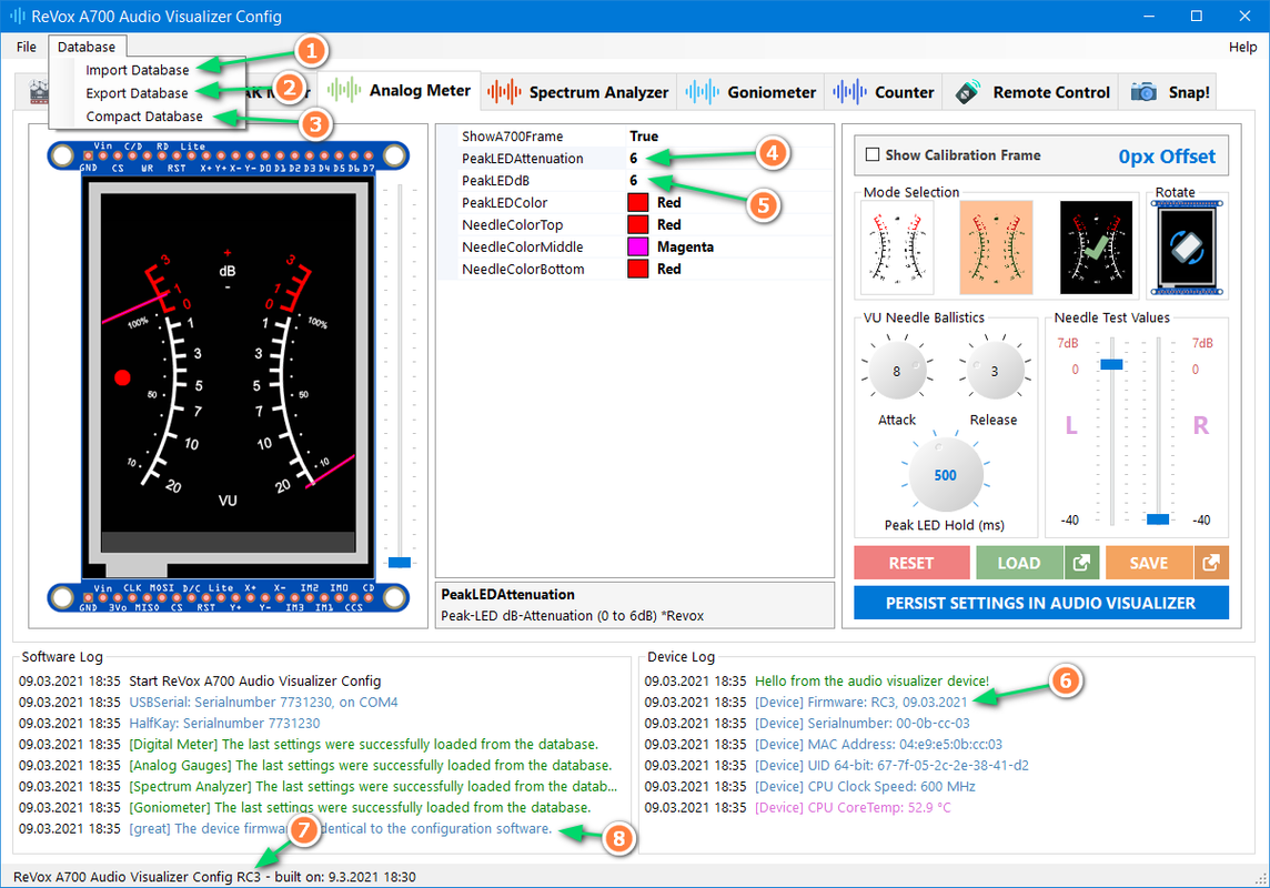

Die Struktur des ZIP-Archivs hat sich leicht geändert:
[Bild: 2021-03-09-184952.png]
[PC_A700Config] Configprogramm aus .EXE und .DLLs (nun weniger DLLs nötig);
[PC_OneFileTest] komplettes Configprogramm als eine Datei (die DLLs wurden in die .EXE integriert) *zum Test, bitte ausprobieren!
[TEENSY_Firmware] aktuelle Teensy Firmware und falls benötigt, die Flashprogramme für Windows und Mac;
Fixes:
  • Skalierungsfehler von Icons und Controls behoben (wenn bei Windows 10 die Bildschirmauflösung über 100% eingestellt wird);
  • Die ausgewählte Fernbedienung wurde vom Teensy korrekt übertragen, aber im Configprogramm falsch angezeigt;
  • Beim Goniometer Modul-Reset im Configprogramm wurden falsche Voreinstellungen für die Ballistik gesetzt;
  • Beim Analogmodul wurde die dB Einstellung für die Peak-LEDs von Fließkomma auf Integer umgestellt. Da beim Displaymenü nur die Einstellungen 0,1,2,3,4,5,6dB (5) möglich sind (sollte wohl reichen), sorgt die Umstellung für die Konfliktfreiheit zwischen dem Displaymenü und dem Configprogramm;
Korrekturen:
  • Die von André übermittelten Codes für die silberne Apple Fernbedienung wurden eingebaut;
  • Einige Texte angepasst;
neue Features:
  • Im Hauptmenü wurde "Database" aufgenommen. Dieser Punkt beinhaltet "Export Database" (1), "Import Database" (2) und "Compact Database" (3).
    Export=die Datenbank kann weggesichert werden, Import=eine Datenbank kann zurückgespielt werden (die vorhandene Datenbank wird ersetzt!), Compact=beim löschen gespeicherter Settings wird der Datensatz nur als 'gelöscht' markiert und der Platz in der Datenbank wird nicht freigegeben. Compact reorganisiert die Datenbank und gibt den Platz frei. Macht Sinn, wenn die Datenbank recht groß ist.
  • Wenn ein Teensy seine Firmwareversion meldet (6) und Diese nicht mit dem Configprogramm übereinstimmt (7), wird dies recht deutlich angezeigt - umgekehrt genauso;
  • Beim ersten Start der RC3 wird datenbanktechnisch aufgeräumt. Alte Datenbanken werden entfernt und eine vorhandene RC2-Datenbank wird zu RC3 migriert;
  • Ein Display-Menüsystem für jedes Modul wurde eingefügt. Die Menüs erreicht man auf der Fernbedienung über die Menütaste. Die Auswahl im Menü erfolgt mit den Up/Down Tasten der Fernbedienung. Ein weiterer Druck auf die Menütaste oder alternativ auf die Play/Stop Taste schließt das Displaymenü und persistiert die Einstellungen im Teensy. Wenn das Displaymenü angezeigt wird, ist eine Interaktion im Configprogramm nicht möglich - dies wird durch Ausgrauen und eine "LOECKED" Meldung angezeigt;
  • Im Analogmodul wurde die Ansteuerung der virtuellen Peak-LEDs von RMS auf PPM umgestellt. Weiterhin ist auch in diesem Modul die Property "PeakLEDAttenuation" (4) eingebaut (einstellbar zwischen 0 bis 6dB Absenkung);

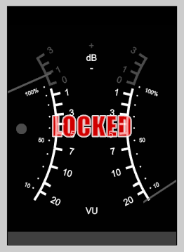

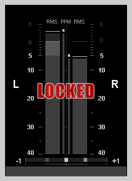

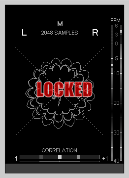

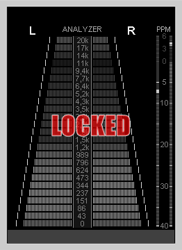

Gelockte Anzeigen sehen so aus:
[Bild: 2021-03-09-184647.png] [Bild: 2021-03-09-184731.png] [Bild: 2021-03-09-184812.png] [Bild: 2021-03-09-184853.png]
[Bild: 2021-03-09-183908.png]
Viel Spaß beim Testen,
Bruno  Drinks

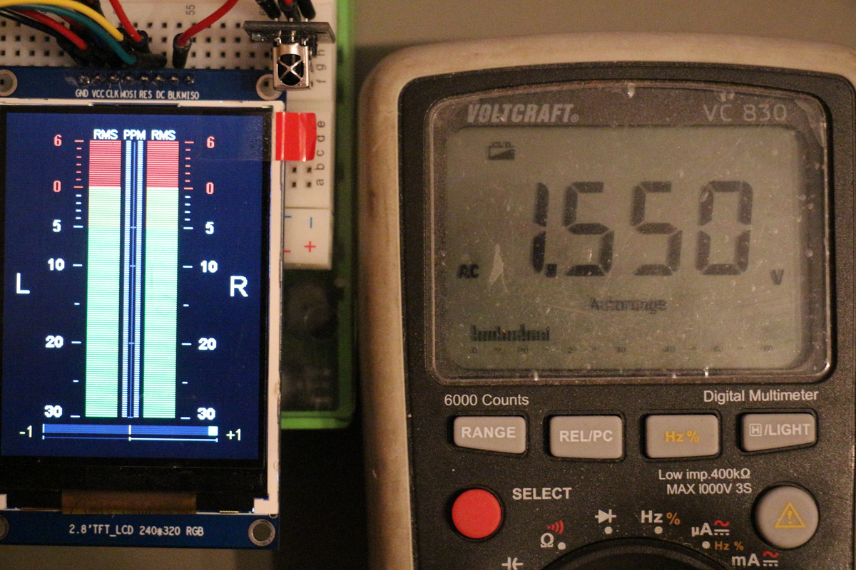

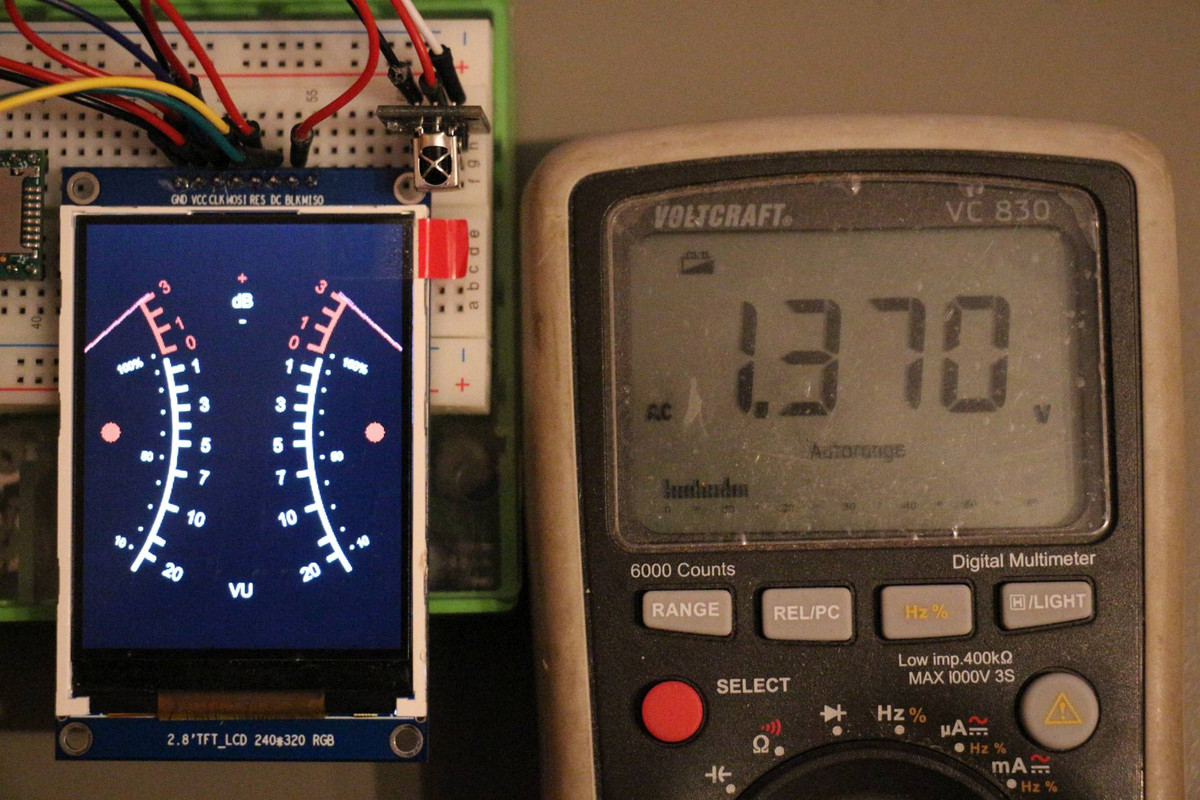

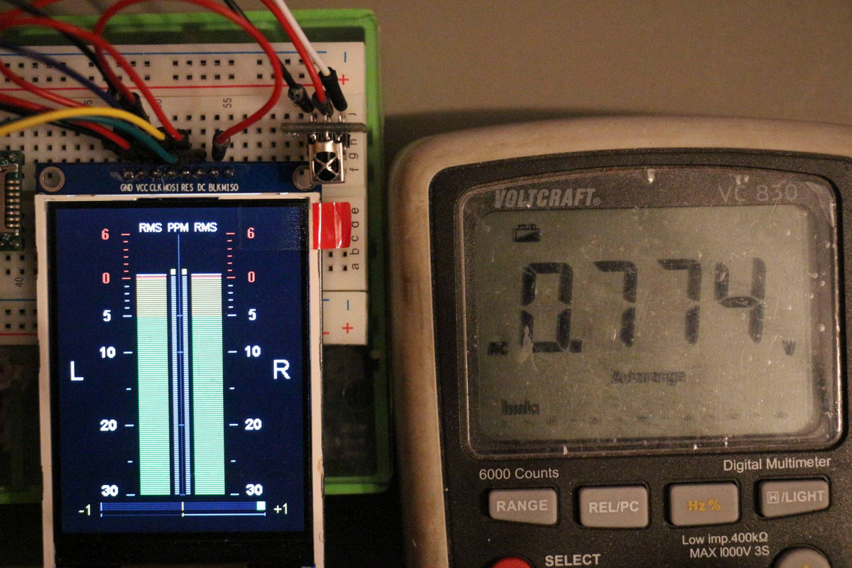

So, habs dann man aufgespielt und getestet
Digital
zeigt etwa ein halbes dB zu viel an
[Bild: IMG-9154.jpg]
Peak läuft aus dem Bild, die 6 dB Anzeige ist etwa bei 1,45 V erreicht
[Bild: IMG-9155.jpg]
Analog
Marginal zu viel
[Bild: IMG-9153.jpg]
Bei 1,55 V springt Peak (6dB) nicht an, auch wenn ich über 2 V gehe passiert nichts
[Bild: IMG-9156.jpg]
Bei Einstellung PeakLEDdB 5 springt die Peakanzeige bei 1,37 V an
[Bild: IMG-9157.jpg]
PeakLEDAttenuation ist ohne Wirkung.
Du könntest die Fließkommaeinstellung bei PeakLEDdb wieder einbauen.
Gruß Detlef

(09.03.2021, 21:18)dettel schrieb: Digital zeigt etwa ein halbes dB zu viel an
Daran habe ich nichts geändert  Denker .
Schalte doch mal die Peakbalken aus, stelle die Balkenfarbe auf etwas mit Kontrast zum dem roten 0dB Marker und schau noch mal bitte.
Und wenn die aus sind, gibts da noch die 0dB Marker Linien, die kannst du auch ausmachen zum Gucken.
(09.03.2021, 21:18)dettel schrieb: Analog Marginal zu viel
Auch nichts geändert.
Um das hyperexakt hinzubekommen, müsste die Skala und Hans-Jürgens Formel neu entstehen.
Mal gucken, was er dazu meint.
