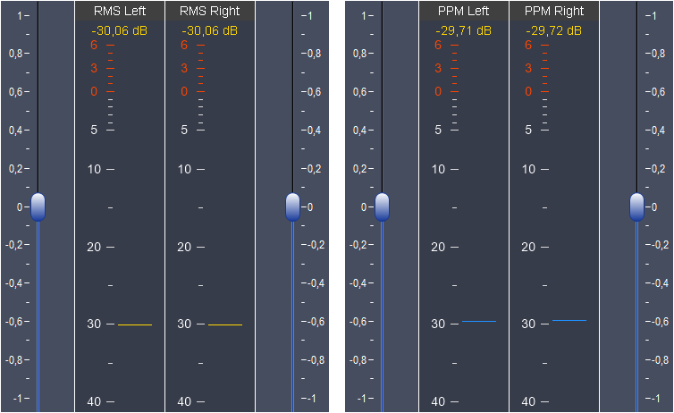

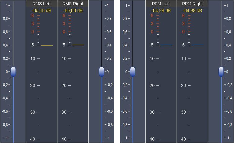

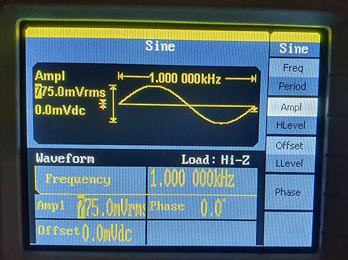

(09.03.2021, 21:18)dettel schrieb: Digital zeigt etwa ein halbes dB zu viel an
Zumindest den Punkt hab ich mal schnell überprüft und kann keinen Fehler finden.
Hier die Quelle:
[Bild: 20210309-220425.jpg]

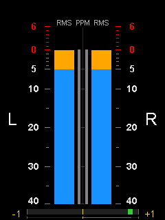

Und hier ein Live-Screenshot vom Display mit angepassten Farben, durchgehenden Balken, ohne Peakbalken und ohne 0dB Marker:
[Bild: digital-775.png]
Und dann hab ich das Bild mal genommen und einen Strich bei 0dB gemalt:
[Bild: digital-775-line.png]
Jagen wir hier ein Phantom?  Floet
(09.03.2021, 22:15)dettel schrieb: Dass die Peakanzeige bei 6 gar nicht anspringt, bei 5 aber zu früh, ist auch nicht so schön.
Das klären wir sicher morgen  Thumbsup .
Schlaft schön,
Bruno

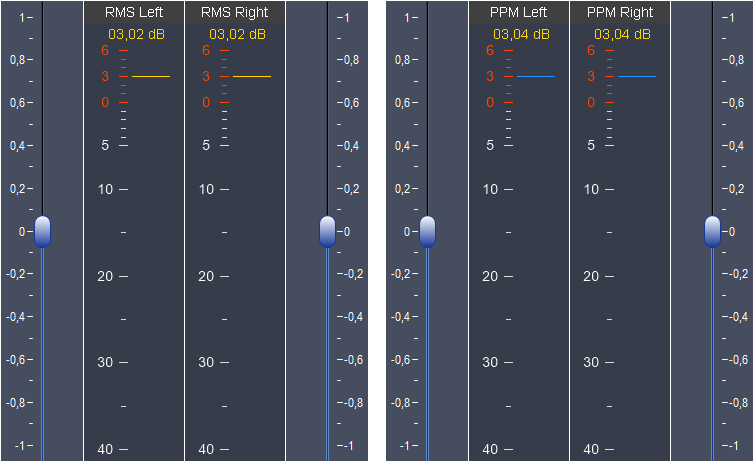

Analog hab ich mit dem gleichen Signal auch noch schnell angefasst - scheint auch zu stimmen:
[Bild: analog-775.png]
Wiegesagt, Peak-LED morgen.
Jetzt aber in Federn, tschüß  Shy

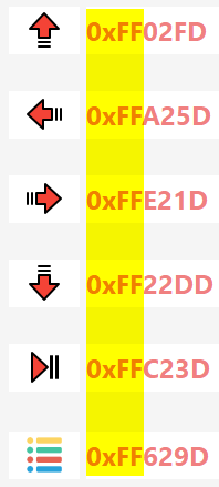

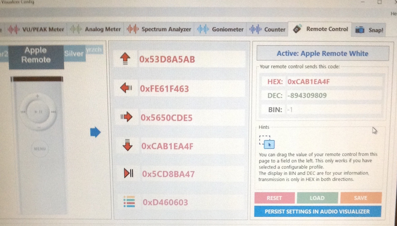

was mir auffällt: bei den Codes für "links" und "unten" wird bei Bin: -1 angezeigt:
[Bild: IMG-0086.jpg]
bei den funktionierenden Codes steht da eine ellenlange Zahl.

(10.03.2021, 20:42)avox schrieb: was mir auffällt: bei den Codes für "links" und "unten" wird bei Biin: -1 angezeigt:
Bei Dir stimmt da prinzipiell etwas nicht - die HEX-Zahlen weichen extrem stark voneinander ab!
Alle meine Fernbedienungen fangen immer gleich an und unterscheiden sich nur marginal.
Da ist etwas faul.

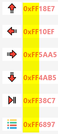

Siehste, watt ick meene?
[Bild: 2021-03-10-204934.png] [Bild: 2021-03-10-205019.png] [Bild: 2021-03-10-205052.png] [Bild: 2021-03-10-205125.png]
Ich kann dir nur empfehlen, den Chinasensor in die Ecke zu feuern und dir den im Startposting empfohlenen Vishay-Sensor zu besorgen.
Dann noch die Beschaltung wie im Startposting und es kann sicher nicht schaden, geschirmte Leitung (olles dünnes NF-Stereokabel aus der Wühlkiste reicht) zum Sensor zu benutzen. Da dann auch diese Miniplatine wegfällt kannst du den Sensor auch prima befestigen.
PS: ich kann Dir auch gern so ein Teil schicken (André hat den auch bekommen und scheint zu funktionieren)!

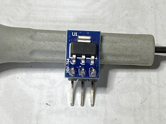

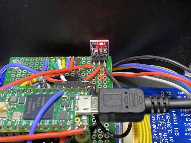

Heute mal den Step Down Spannungsregler für das Display verbaut. Regelt die 5V vom USB Anschluss auf 3,3 V herunter.
[Bild: IMG-6565.jpg]
Eingebaut und aktiv schaut es so aus. Sorry, für meine experimentelle Verdrahtung.
[Bild: IMG-6566.jpg]
Funktioniert bestens.

(12.03.2021, 17:35)hyberman schrieb: Heute mal den Step Down Spannungsregler für das Display verbaut. Regelt die 5V vom USB Anschluss auf 3,3 V herunter.
Sieht mir aber nicht wie ein "Step Down" aus, eher wie ein normaler Festspannungsregler.
Wird aber als ein Step-Down Spannungsregler verkauft. Mir egal, er tut was er soll.
Wegen der Spannungsversorgung für das Display. Es wäre natürlich top, wenn man das auch mit aus-und einschalten könnte. Müsste man sich mal mit beschäftigen.
Gruß André

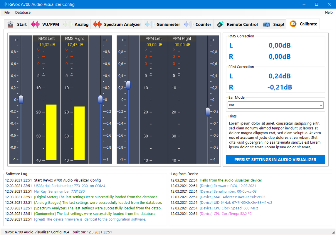

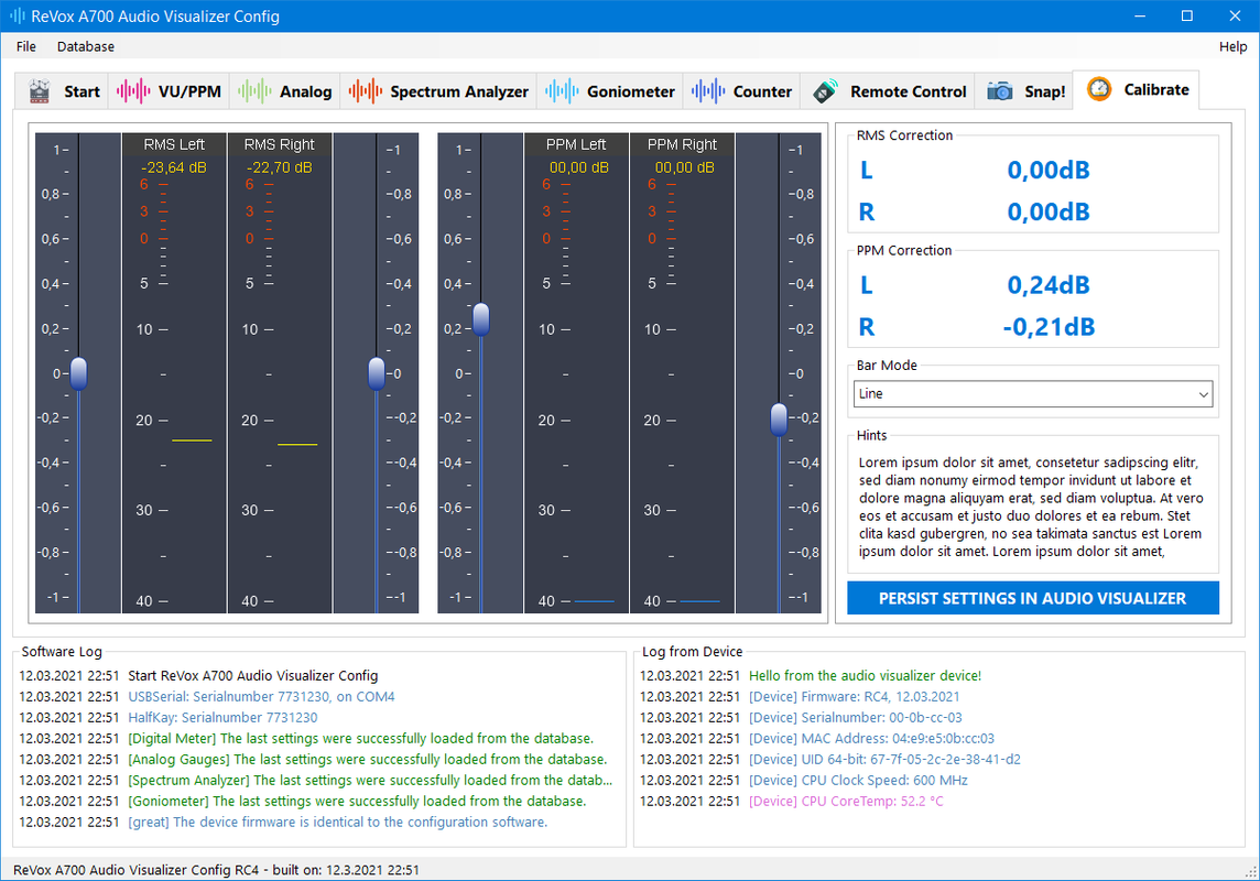

die RC4 verzögert sich ein bisschen.
Es ist doch recht aufwändig.
Also nicht die Funktion der dB-Korrektur an sich, aber ich muss jedes Control der Software selbst neu erfinden, von der Stange gibts da kaum etwas.
Die RMS Seite geht schon!
PPM muss noch.
Lustiger Nebeneffekt - im Configurationsprogramm zappelt es fröhlich vor sich hin mit den Daten vom Teensy, was mich auf völlig neue Ideen bringt.
Das Leben ist zu kurz!

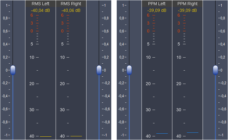

Momentaner Stand:
[Bild: 2021-03-12-225245.png]
[Bild: 2021-03-12-225336.png]
Bruno

Aber... Tatice ...die Möhre läuft auf jeden Fall schon mal. Audio im Durchschliff ist auch sauber...sowohl vor als auch hinterm Mischpult.

nachdem nun auch die PPM-Daten vom Teensy kommen, hier mal ein paar Einblicke, was der Teensy unkorrigiert liefert:
[Bild: 6db.png]
[Bild: 3db.png]
[Bild: 0db.png]
[Bild: minus5db.png]
[Bild: minus10db.png]
[Bild: minus20db.png]
[Bild: minus30db.png]
[Bild: minus40db.png]
Viele Grüße und ein schönes Wochenende,
Bruno
  • dettel, Caspar67, sensor, dedefr, havox
Absolut Spitze was Du da lieferst Bruno Thumbsup
Ich hoffe nur, dass sich das A700 Störproblem auch noch lösen lässt.
Gruß Detlef

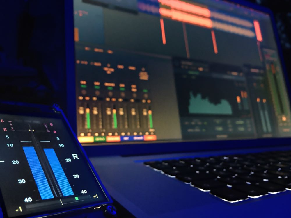

Ich feiere den Audio Visualizer richtig!
Gruß André
[-] 7 Mitglieder sagen Danke an hyberman für diesen Beitrag:
  • sensor, , Balloo, dedefr, havox, Mainamp, dettel
Hey André,
schönes Video und vor allem die Endstufe Pray !
Das löst einen sofortigen "willhaben!" Reflex aus.
