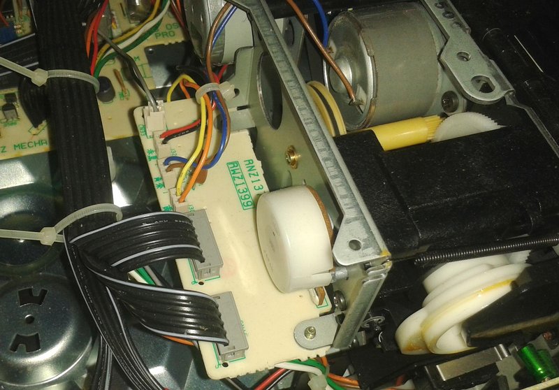

Das Laufwerk sieht ja sehr mitgenommen aus. Hat das Teil nur ein halbes Cassettenfach? Die lose Feder unter dem Aufnahme-Tonkopf hast Du aber noch nicht vermisst?.
VG Ralf
Beiträge: 55
Themen: 4
Thanks Received: 3 in 3 posts
Thanks Given: 3
Registriert seit: Mar 2021
13.03.2021, 01:55
(Dieser Beitrag wurde zuletzt bearbeitet: 13.03.2021, 02:07 von unerfahren.)
(13.03.2021, 01:38)System-64 schrieb: Das Laufwerk sieht ja sehr mitgenommen aus. Hat das Teil nur ein halbes Cassettenfach? Die lose Feder unter dem Aufnahme-Tonkopf hast Du aber noch nicht vermisst?.
VG Ralf
Die Aufnahme ist nach dem Idler-Wechsel erfolgt, um einen bestmöglichen Blick auf Motor Pulley / Idler und rechten Wickelteller zu bekommen. Die Feder gehört zur Bremse und ist nur ausgehangen.
(13.03.2021, 01:26)Lendo schrieb: ... ausgeschlossen das es so was banales wie ein defekter Taster ist ? Tritt das Problem willkürlich ein oder nach gefühlt der selben Zeit ?
Willkürlich. Aber länger als 2 Minuten läuft die Wiedergabe eigentlich nie. Zwischen "Wiedergabe bricht nach 1 Sekunde ab" und ca. "2 Minuten durchgehende Wiedergabe" ist alles dabei. Auf welchen Taster spielst du an?

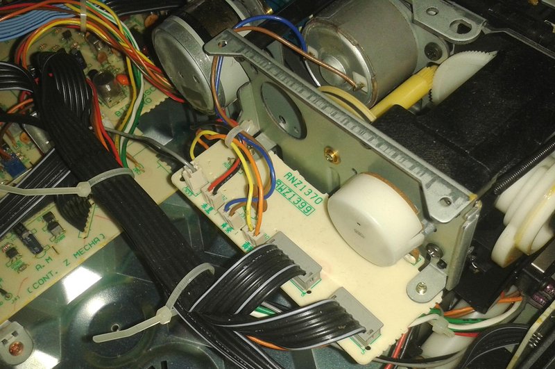

Immer wieder gerne Grund für solche und ähnliche Probleme, sind die schwarzen Flachkabel mit den unsäglichen, verzinnten Drahtenden. So ein ähnlicher Schrott wurde auch z.B. bei Technics verbaut.
Bedeutet, nach Abstecken und Rückmontage müssen die Drahtenden ggf. ausgerichtet und wieder vorsichtig in die entsicherte Aufnahme gesteckt werden. Macht man das ein paar Mal unvorsichtig, brechen die Drähte auch gerne mal ab. Dann ist Schluss mit lustig ... ... ...
Hier zu sehen am Laufwerk eines 737:
Auch Probleme mit der Laufwerksteuerung, kann der weisse Plastikeimer verursachen:
![[Bild: 20210317-173201.jpg]](https://i.postimg.cc/nhQ75vDX/20210317-173201.jpg)
Innen befindet sich ein Schleiferkarussel mit Leiterbahnen. Gibt es hier Kontaktprobleme, funzt das LW nicht zuverlässig.
Gruß, Bob.

das durfte ich auch schon feststellen. Die schwarzen Flachbandkabel sind der totale Mist. Bei mir haben sich bei dem linken (mit den 6 Adern) teilweise die Drähte aufgerebbelt, habe sie wieder von Hand verdrillt und habe eigentlich das Gefühl dass sie gut Kontakt haben. Vielleicht doch nicht? Ich könnte jetzt entweder das Band kürzen und neu abisolieren oder die Drahtenden mit ein wenig Lötzinn wieder zusammenführen? Oder ein komplett neues Kabel legen?
Den Rotary Encoder (der weiße Plastikeimer) würde ich als Fehlerquelle ausschließen, da ich dort jetzt nicht mehr dran war und ich den vorher schon mit Teslanol gespült hatte.

Bei meinen CT 939 hatte irgendjemand diese Flachbandkabel am Laufwerk IN den Buchsen verlötet. Die "Klammern", die die Kabel festhalten, hatten komplett gefehlt.
Das war beim Ausbau absolut großartig.
Hab die Buchsen komplett rausgeworfen und die neu abisolierten Flachbandkabel direkt auf die Platine gelötet. So ist wenigstens ein guter Kontakt garantiert.

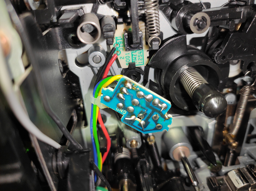

Rotary Switch und den Reel Motor selbst kann ich als Fehlerquelle ausschließen. Habe beides getauscht (aus einem funktionierenden CT 737).
Für eine schlechte Lötstelle auf der kleinen Platine des Abwickelsensors ist der Fehler meiner Meinung nach zu gleichmäßig. Und dann müsste der Fehler ja auch ohne Tape auftreten oder? Man kann sehen wie der Reel-Motor mit Tape regelrecht "verhungert" und einfach die Kraft fehlt das Tape aufzuwickeln.

Zur kleinen Platine:
Ohne Kassette dreht der Abwickler von Anfang an nicht mit. Nur was ist, wenn der mit Band Signale sendet und diese Signale miteinmal verschwinden. Oder gar der Prozessor die Strombegrenzung registriert, aber die Signale fehlen?
Schätze ein Blick kann nicht schaden.

Die Lötkontakte von der Abwickelplatine sehen in Ordnung aus.
![[Bild: IMG-20210321-172834.jpg]](https://i.postimg.cc/q7MNzRYp/IMG-20210321-172834.jpg)
Habe die Kontakte mit den Kabeln (blau grün gelb) nochmal nachgelötet. Da drüber ist noch eine weitere kleine Platine mit dem schwarzen und roten Kabel und einem kleinen schwarzen Schalter drauf. Wofür ist das gut?
