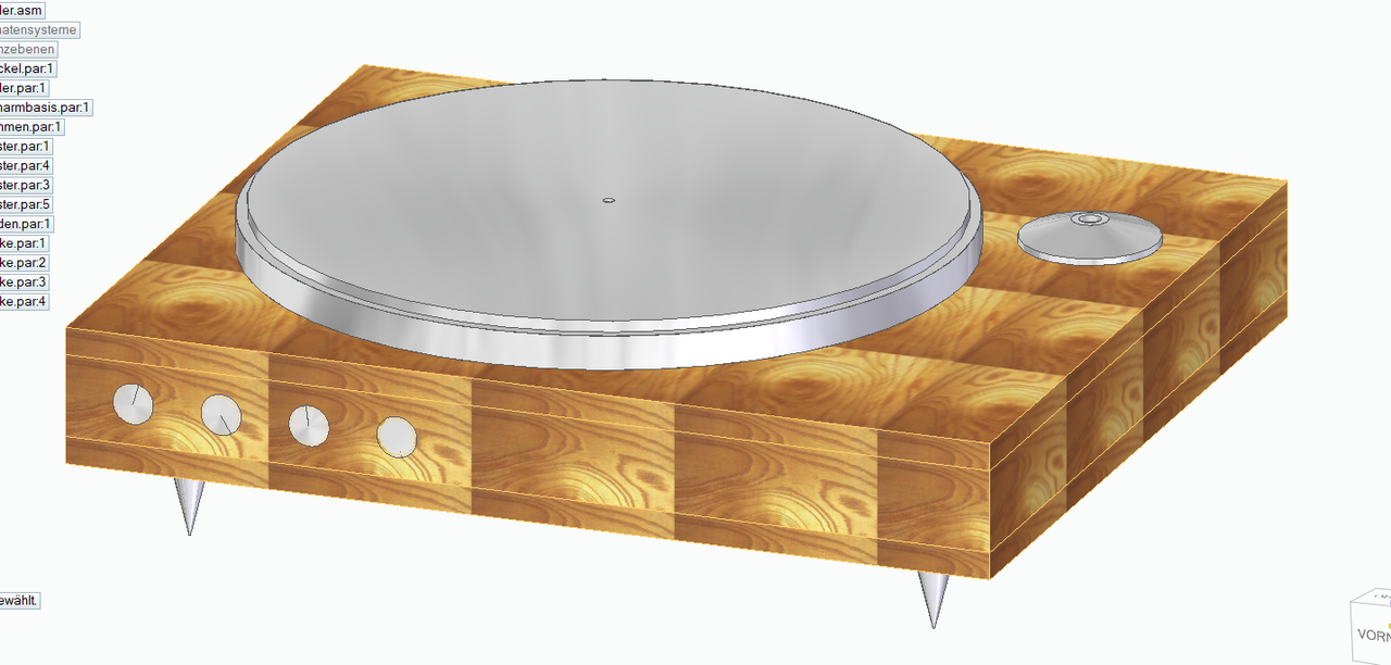

Servus miteinander:
Die Sommerferien haben begonnen und da brauche ich was zum Basteln, nicht dass mir noch die Decke noch auf den Kopf fällt
Ein alter Telefunken RS 100 Plattenspieler wurde ausgeschlachtet, behalten werde ich den Motor mit Ansteuerung, Plattenteller mit Lager und Tonarm.
Das kommt dann in ein schönes Gehäuse aus Multiplex, vorne die ganzen neuen Taster für Start, Geschwindigkeit, etc. mit Relaissteuerung und LED Beleuchtung. Als Füße nimm ich Spikes her. Das Gehäuse habe ich im CAD Programm erstellt, ist noch nicht ganz fertig, da mir noch ein paar Teile fehlen.

Wie meinst du das, mit dem Technisch keinen Sinn machen?
Inzwischen Habe ich schon mal die Anschlussterminals aus 2mm Alublech erstellt.
Chinchterminal:
![[Bild: Chinchterminal.png]](https://i.postimg.cc/mgy5hWGd/Chinchterminal.png)
Die 4 äußeren Löcher sind zum Festschrauben am Gehäuse mit M3 Imbusschrauben. Das kleine Loch in der Mitte ist für die Erdungsklemme, und die anderen zwei für die Chinchbuchsen.
Stromterminal:
![[Bild: Stromterminal.png]](https://i.postimg.cc/dV5jzsFK/Stromterminal.png)
Die 4 äußeren Löcher zum Festschrauben, und in die Mitte kommt die Hohlsteckerbuche.
Ich würde auch schon anfangen wollen, aber man kanns nicht ändern, wenn das Holz erst in zwei Wochen kommt
(17.08.2021, 18:24)Rheydter schrieb: Vielleicht hat ein Mensch in jungen Jahren einen ganz anderen Ansatz bei seinen Basteleien. Zeitvertreib, Langeweile, Optik oder Erfahrungsgewinn...
Vorsicht, Markus! Ich bin einer der bösen Kerle, vor dem Du gerade durch die Blume gewarnt wurdest.
Ich nenne es mal optisches Tuning!

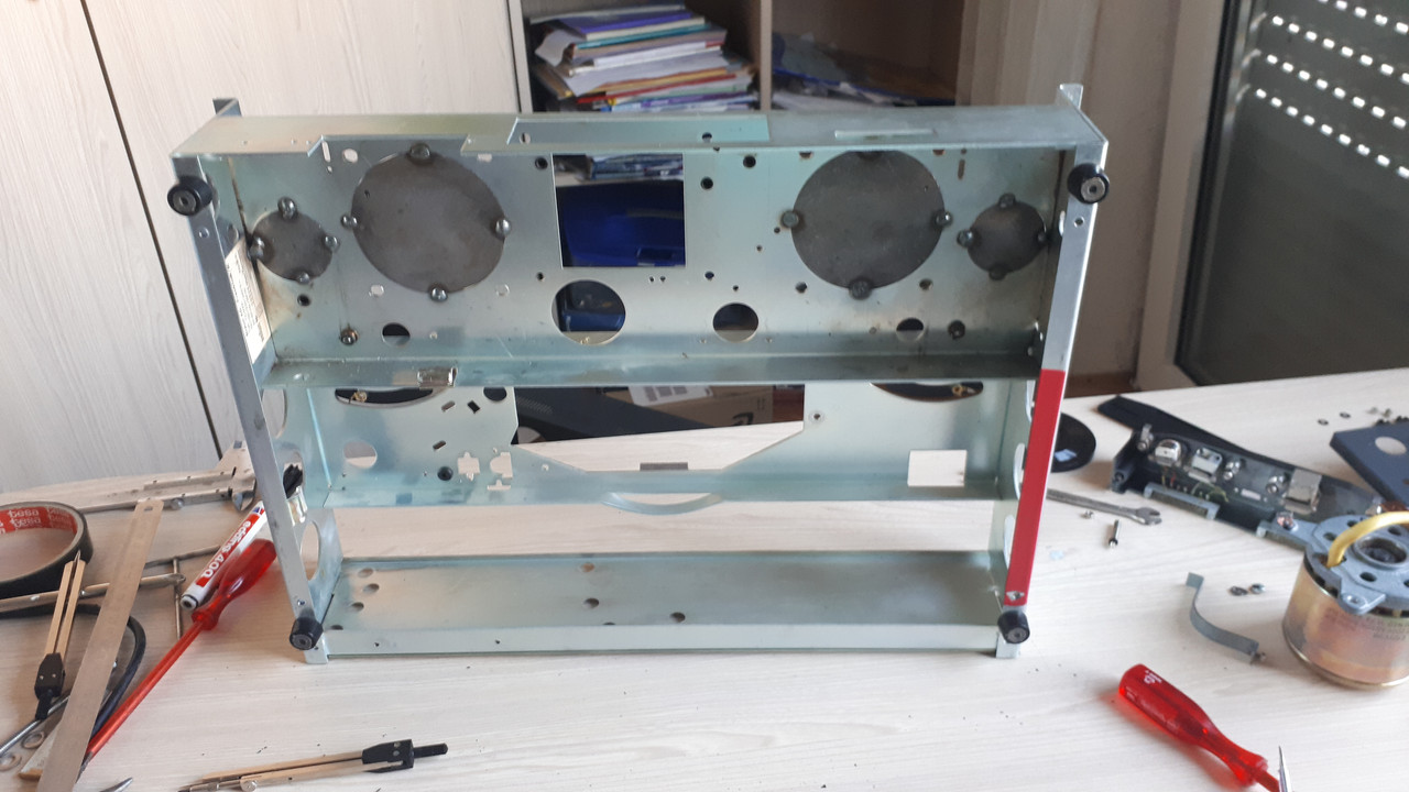

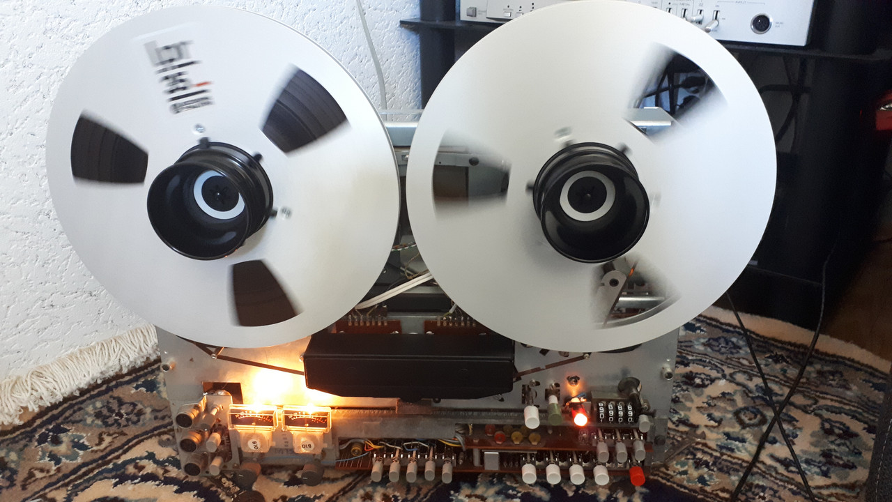

Hier nochmal zwischenzeitlich ein Bild von meinem letzten Projekt, mein TG 1000 mit dem man auch 26,5cm Spulen mit NAB Adaptern verwenden kann, anstatt den 22ern.
Dabei habe ich alles aus dem Gehäuse rausgeschmissen, die Wickelmotoren nach außen und oben versetzt und die Löcher zugeschweißt. Danach alles wieder rein, Bremsen umbauen und einstellen, und zuguterletzt den Bandzug noch frisch Justieren, muss nur noch jemanden zum Einmessen finden.

Da legst Du aber die Messlatte für Selbstbauprojekte erfreulich hoch!
Bin gespannt auf den Plattenspieler.

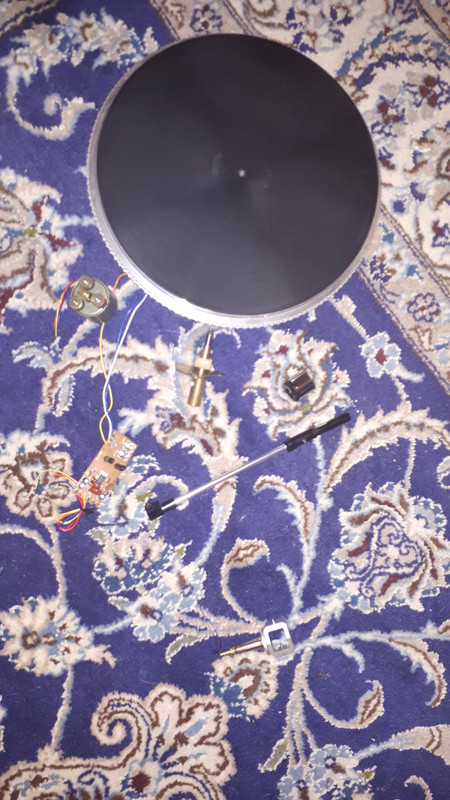

Das auf dem Bild zu sehen ist dass, was ich vom RS 100 behalte, der Rest ist schon in der Mülltonne.
![[Bild: 20210817-203340.jpg]](https://i.postimg.cc/fTwq3TM6/20210817-203340.jpg)
Der Rest der Elektronik ist eine Eigenentwicklung aus verschiedenen China Platinen vom AliExpress.
Mehr wird aber nicht verraten, sonst wirds für euch noch langweilig.

schöne Projekte, besonders die TG1000 mit NAB finde ich klasse!
Kriegt das Maschinchen auch wieder ein Blechkleidchen?
Gern mehr Fotos und Bericht vom Umbau - das wäre doch einen Faden wert.

Ja, die TG 1000 bekommt wieder ein "Blechkleidchen" nur muss ich noch ein neues Blech besorgen, dass ich mir dann fräsen lasse.
Nur habe ich dafür gerade wenig Zeit/Lust: Mache zuerst meinen Dreher fertig, nebenzu Bewerbungen schreiben,...

Beim Plattenspieler bin ich mal gespannt. Der TG1000 Umbau für 26er Spulen ist jeden Falls Hammer.  Das hat der Maschine ja leider immer gefehlt.

Wie hast du denn die neuen Löcher für die Motoren wieder rein bekommen, nachdem du alles zu geschweißt hattest?
MfG
Rainer
So schwer ist das gar nicht, mit einem Reißzirkel die neuen Löcher anzeichnen, und dann mit der Stichsäge aussägen und verfeilen.
