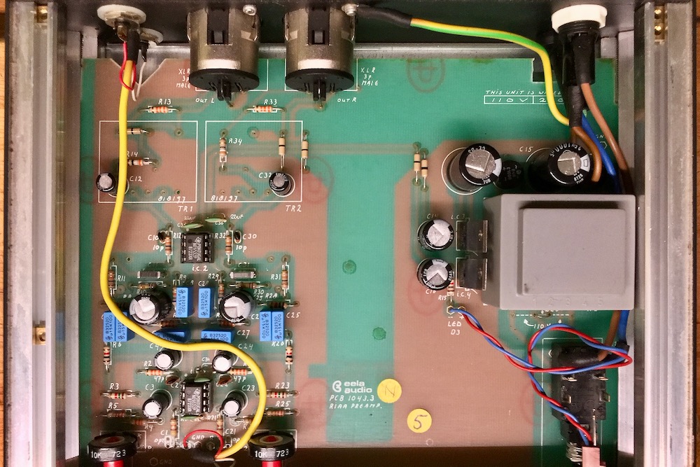

Als Netzteil schweben mir 2 Steckernetzteile zu je 24V= vor mit nachfolgende Linearregler (78xx, 79xx) auf +-18 oder +-15V. Mir widerstrebt es in das Gehäuse für den PhonoPre Trafos einzubauen.
Beiträge: 206
Themen: 14
Thanks Received: 504 in 108 posts
Thanks Given: 1.137
Registriert seit: Jul 2018
Zitat:Als Netzteil schweben mir 2 Steckernetzteile zu je 24V= vor mit nachfolgende Linearregler (78xx, 79xx) auf +-18 oder +-15V. Mir widerstrebt es in das Gehäuse für den PhonoPre Trafos einzubauen.
So super ist das nicht. Wenn nicht beide eingesteckt sind gibt es einen mehr oder weniger großen Offset am Ausgang, ich kenne die Schaltung der Paradise nicht glaube aber nicht das da Koppelkondensatoren im Ausgang sitzen die das verhindern.
Oft ist nicht der Trafo das Problem, Gleichrichter machen auch schöne Störungen. Wäre es mein Aufbau, entweder großes Gehäuse mit Trennblech zum Netzteil, genügend Abstand zwischen Netzteil und Verstärker oder eben ein externes Kästchen mit Trafo + Gleichrichter + Siebung hinter das Rack stellen. Ohne Messgeräte würde ich das letztere Empfehlen, da hat man die besten Chancen es gut hinzubekommen.

(25.10.2021, 18:58)Jan_K schrieb: Zitat:Als Netzteil schweben mir 2 Steckernetzteile zu je 24V= vor mit nachfolgende Linearregler (78xx, 79xx) auf +-18 oder +-15V. Mir widerstrebt es in das Gehäuse für den PhonoPre Trafos einzubauen.
Dieses Problem wurde von mir in Vorhinein bedacht und ist bereits gelöst.

Auf der Hauptplatine links befindet sich bereits ein Shuntregler, was den ganzen Zirkus in der Netzteilkiste zumindest in Teilen in Frage stellt.
Was mich besonders stört ist der Umstand, dass es im Internet anscheinend keine einzige Seite gibt, auf der man den Aufwand im Bereich der Netzteile auch nur ansatzweise dokumentiert, damit man ein Gefühl dafür bekommt, was diese Maßnahmen bewirken sollen.
In der DIY Welt hat sich nach all den Jahren nicht viel geändert. Es wird nach wie vor "viel" genommen, um möglichst viel zu erreichen. Überprüft wird anscheinen so gut wie nichts davon.

(26.10.2021, 08:46)scope schrieb: ...den man bereits im Vorfeld in Frage stellen muss.
Ja,
da sitzt der Shunt von Frans de Witt drauf,
bei den ersten Beta-Testaufbauten kamen
den Menschen hinter dieser Phono gewisse
Bedenken bzgl. des Umgangs mit Netzspannung.
Auch wegen der globalen Verbreitung dieses
Kits...110V/230V einfach durch 2 Brücken
einstellbar= Foolproof
Daraus entstand dann die Idee für diese
ebenfalls von FdW designete Overkill-Lösung.
(die übrigens auch für andere Projekte ohne
Shunt-Reg anpassbar ist)

Zitat:Leider ist der Paradise-Thread mehrere
tausend Seiten lang und dann noch in
mehrere aufgesplittert.
Das bringt mich aber nicht weiter. Es ist und bleibt völlig unklar, welche Eigenschaften so ein Gerät erreicht, bzw. erreichen kann.
Warum sollte man sich die Mühe geben, gerade diese Schaltung aufzubauen, wenn das Resultat -bis auf blumige Beschreibungen weniger Fans- völlig unbekannt ist.
Ein Griff in die Pralinenschachtel? Nein, danke.
Zitat:dich schon mal nach eine Dauerplatz für
das Ding umsehen.
??? Soll das bedeuten, dass der Einfluss einer Phonostufe für das Ergebnis "eklatant" sein soll, sofern man keine Fehler gemacht hat?
Das ist Wunschdenken vieler Fans, hat aber mit der Realität nicht viel zu tun.

(26.10.2021, 10:58)scope schrieb: ??? Soll das bedeuten, dass der Einfluss einer Phonostufe für das Ergebnis "eklatant" sein soll, sofern man keine Fehler gemacht hat?
Was ich damit sagen wollte ist
dass ein paar Kandidaten nicht
bemekten dass das Teil wild schwang.
Die hatten allesamt den Teil mit
den kleinen Cs "überlesen".
Einer hat sogar einen dieser Oszillatoren
gegen eine EMT-Phono gehört ...
© Aleksandr I. Solschenizyn

NE 5532 und eingebautes Netzteil...jetzt lerne ich gerade, das kann ja nix sein.
Also was jetzt ? Platine zersägen, Netzteil auslagern und neue Käfer reinstecken ? Aber welche ?
scooooope !!? Hilfe !

Das Streufeld des Transformators könnte durchaus im Ausgangssignal zu finden sein. Ob es jedoch hörbar wird, ist eine ganz andere Frage, die (zumindest ich) nicht beantworten kann, da ich das Gerät nicht habe und nicht kenne.
Da es anscheinend ein kommerziell vertriebenes Produkt ist, gehe ich davon aus, dass man die Situation vorher auch durch Messungen bewertet hat.
Wenn es -wider Erwarten- notwendig sein sollte, könnte man MU-Metall Bleche verwenden.
Der NE5532 ist ein OPA, der in Audioschaltungen immer wieder positiv auffällt. Es gibt im Netz ein paar OPA-Vergleiche mit Messungen. Das Verhältnis von aktuellem Preis zu den Eigenschaften ist 1A, und auch alleingestellt ist der Opamp nach wie vor sehr gut.
Wenn man messtechnisch ein paar unhörbare Winzigkeiten verbessern möchte, bietet sich der LME49720 an. Er kann direkt eingesetzt werden, ist etwas rauschärmer, und auf dem Papier klirrt er noch etwas weniger .....hinter irgendeiner Nachkommastelle versteht sich....
https://www.ti.com/lit/ds/symlink/lme497...e.com%252F
Ich würde das sicher nicht umbauen.
PS: Man beachte: LM7915 und 7815.... Hifi kann ja so unkompliziert sein...

Also NE5532 (der OPA des armen alten weißen Mannes) geht schon mal ganz und gar nicht ......
Ich kenne die Schaltung des Gerätes nicht, aber möglicherweise könnte man die Eingangsstufe auf einen OPA mit FET-Eingang (z.B. OPA2134, OPA2827 o.ä.) und steckbarer Eingangskapazität und Eingangswiderstand umrüsten. U.U kann dann auch der Koppelkondensator am Eingang entfallen.

(26.10.2021, 14:06)scope schrieb: Da es anscheinend ein kommerziell vertriebenes Produkt ist, gehe ich davon aus, dass man die Situation vorher auch durch Messungen bewertet hat.
Davon kann man in diesem Fall mit absoluter Sicherheit ausgehen, da es ein Gerät für Rundfunkstudios ist und daher den gängigen Pflichtenheften zu genügen hatte.
(26.10.2021, 14:06)scope schrieb: PS: Man beachte: LM7915 und 7815.... Hifi kann ja so unkompliziert sein...
Wie meinen ?

Zitat: Wie meinen ?
Das Netzteil erfüllt -nicht- die audiophilen Ansprüche derer, die im Internet über DIY-Audio schreiben, und auf dem Küti alles zusammenlöten.
