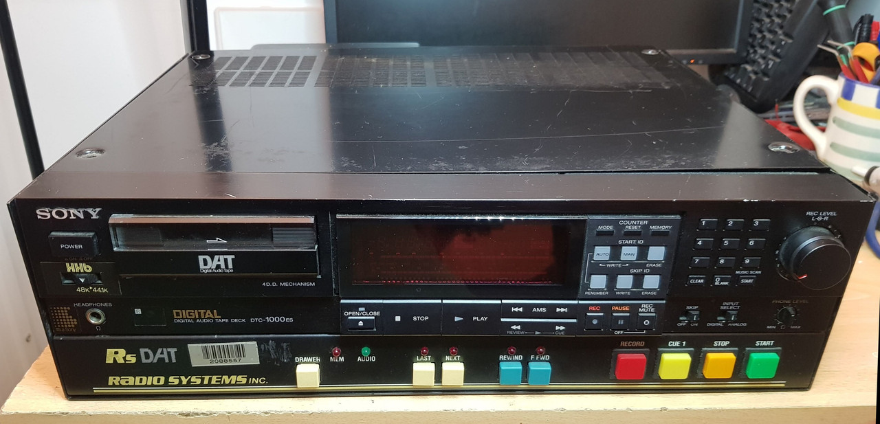

Ich verlange nichts kostenlos, nur eine Teil, um den RSDAT wieder in Betrieb zu nehmen, den ich etwas früher vorgestellt habe.
Es ist ein DTC-1000ES kombiniert mit einem I/O-Gerät in einer einzigen Box.
Ich würde den DTC-1000ES gerne trennen aber bei der Einzelbox hat er keine Bodenplatte mehr.
Deshalb suche ich einen.
Senden Sie mir eine Nachricht, um zu klären, was Sie anbieten.

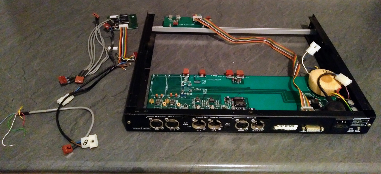

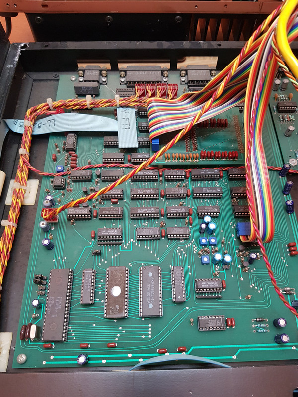

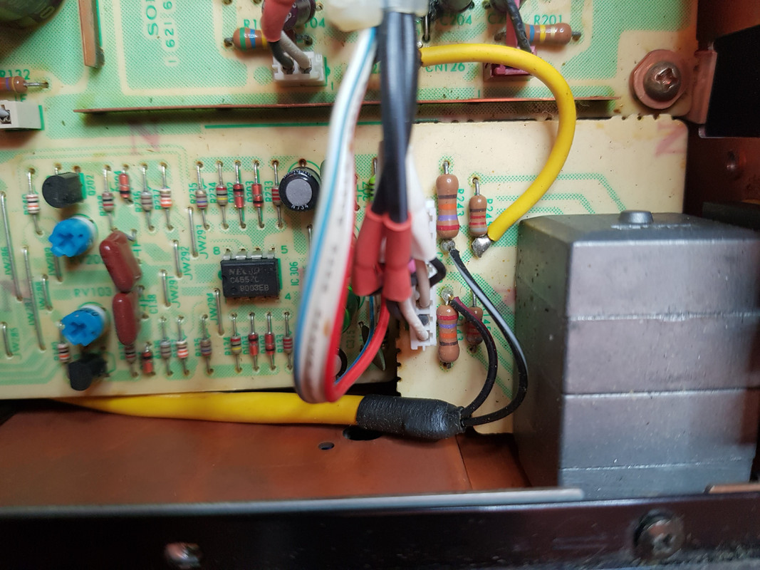

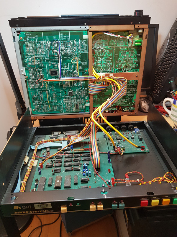

Hier sind einige Bilder des Radio Systems RSDAT (RS1000), bei dem es sich tatsächlich um ein Sony DTC-1000ES handelt, das mit einer Fernbedienungsbox mit Ein- und Ausgängen im XLR-Format verbunden ist. Wahrscheinlich für Aufnahmestudios.
Laut Etikett wäre das Design amerikanisch. Mein Exemplar ist 220 / 240V.
Die Arbeit ist sehr, sehr gut gemacht. Es ist wirklich professionell und von hoher Qualität.
Die Verbindung zwischen DTC-1000 und Box erfolgt auf der Ebene der analogen Ein-/Ausgänge, auf der Steuertastatur, auf der Servoplatine und auf der Spannungsversorgungsebene.
Das Trennen der 2 Geräte ist sehr einfach, da Sie nur die Verbindungskabel ablöten (und den Infrarot-Fernbedienungssensor wieder anschließen müssen).
Der DTC-1000ES kehrt zum Normalbetrieb zurück, hat aber seine Boddenplatte nicht mehr (ich suche noch eine Floet ).

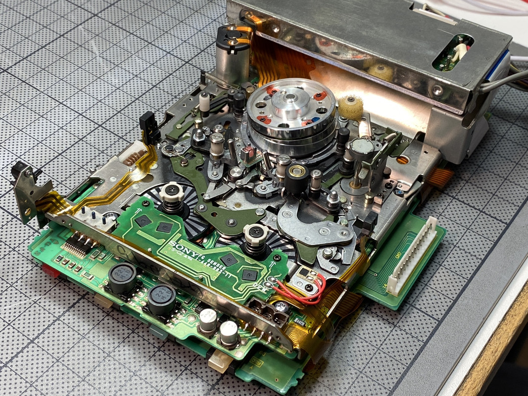

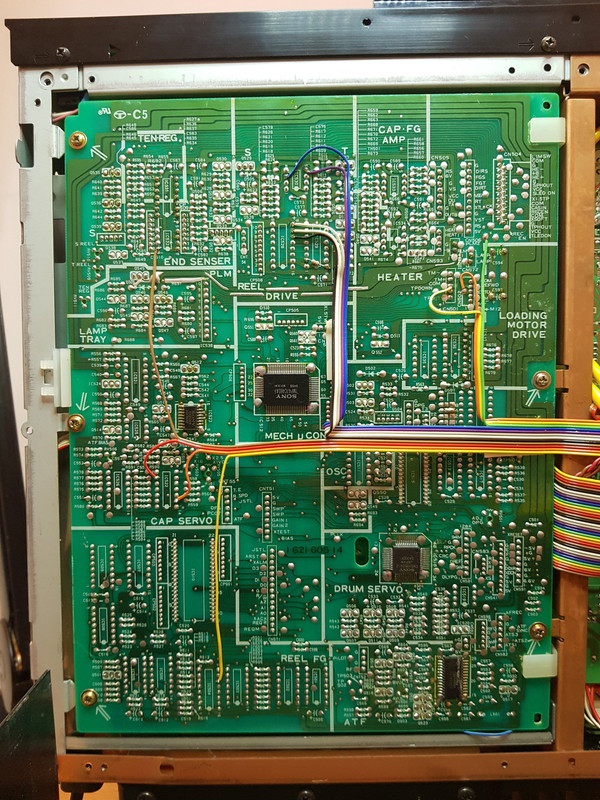

Falls mal jemand danach sucht: mein 7040 ging immer mal gerne zwischendurch auf Stop und hat dann merkwürdig das Display gedimmt und dann wieder nicht. Immer ein paar mal hin und her.
Jetzt endlich konnte ich durch drücken auf die Cassette während Play das Problem reproduzieren. Es lag nur am rechten Microschalter (der 3-fache, der ganz links am kurzen PIN die Erkennung „Cassette down“ hat. Jetzt habe ich einen neuen aus einem Streamer eingelötet und das Ding läuft endlich perfekt.
Und ich jetzt das Cassettenfach auch mit richtiger Zahnstellung auf das Laufwerk montiert habe, ist auch die Fehlermeldung „Pinch Roller not pressed“ weg, die ganz selten auch mal kam, weil der Lademotor auch den Pinch Roller betätigt.
So blieb endlich noch etwas Zeit, den Lademechanismus von 7010 instand zu setzen. Jetzt können beide wieder laufen …

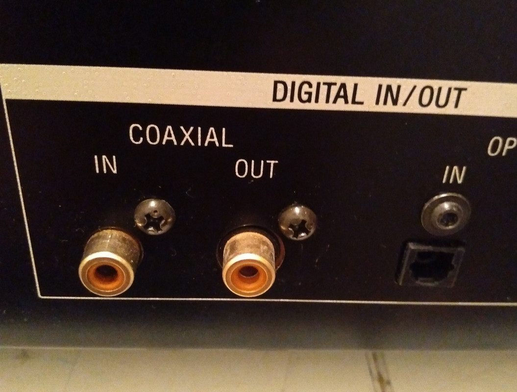

(14.10.2021, 22:27)Dzilmora schrieb:
(09.10.2021, 18:30)Swobi schrieb: Weiß Jemand, wie man im DTC-670 den Coax Out aktivieren kann ? Buchse nachrüsten reicht nicht.
Die restlichen Bauteile laut Schaltplan sind verbaut (ich hatte die von einer 57es Platine genommen)? Und dann noch beachten:
Beim DTC 670 gibt es ein Fehler im Schaltplan. Vorgehensweise laut Grafik unten:
[Bild: M8w8UD6.png]
EDIT: könnte auch sein, dass die Platine einen Fehler hat, bin mir da nicht mehr sicher. Einfach mit Schaltplan vergleichen..
EDIT: auf der Grafik schlecht dargestellt: Die blaue Linie hat eine Verbindung zu C311 aber nicht zu R317.
Funktioniert.  :thumbsup:

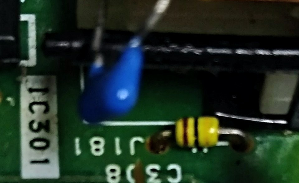

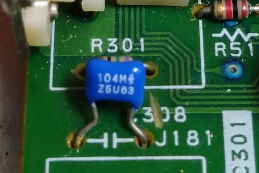

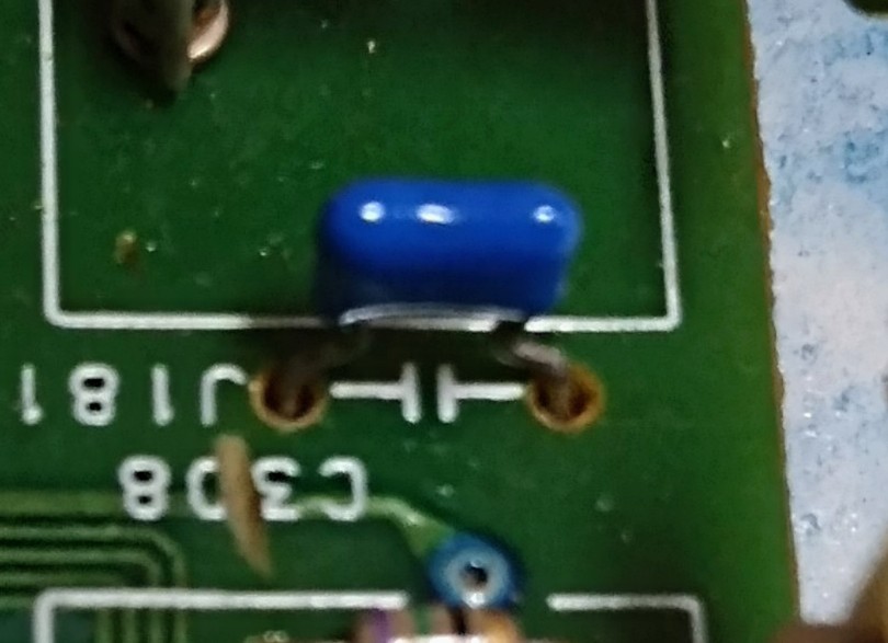

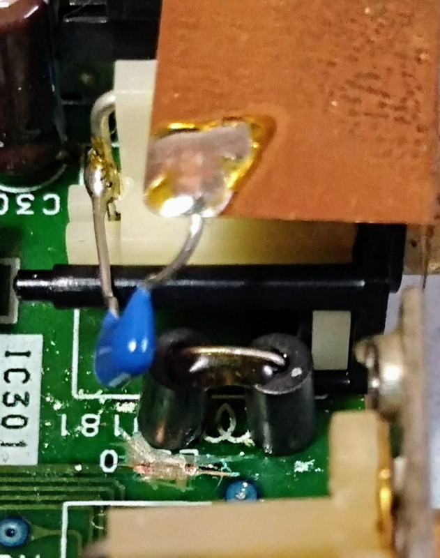

Habe hier eine Version, die nicht funktioniert. Liegt das an dem schwarzen Teil ? (Die Trennung der Leiterbahn sieht ziemlich grob aus.)
[Bild: IMG-20211223-131220-436-2.jpg]
Fehler
[Bild: IMG-20211223-130414-334-2.jpg]Diese
[Bild: IMG-20211223-131012-130.jpg]
Dieses beiden Versionen mit dem gelben undblauen Teil funktionieren:
[Bild: IMG-20211223-125508-167-2.jpg]
(23.12.2021, 13:17)Swobi schrieb: Habe hier eine Version, die nicht funktioniert...
Platine von welchem Gerät? Mich wundert, dass da ein anderes Bauteil steckt als auf den anderen Platinen (kondensator) inklusive meiner vom 670. Andererseits ist die Bauteilekennzeichnung (Drosselspule?) auf der Platine eine andere als auf den anderen Platinen, aber es scheint jetzt eine Diode drin zu stecken. Eine Trennung haben alle Platinen bei C308, aber die auf dem Foto ist recht unsauber. Würde jetzt schauen, ob die Kontaktbahnen bei J181 den gleichen Weg gehen wie bei den anderen Bauteilen und wenn ja, einfach den erforderlichen Kondensator verlöten oder auf gut Glück das Bauteil mit einem Kondensator ersetzen.
Das sind unterschiedliche Versionen der Platine/Bestückung.
Beim unteren Bild sieht man ganz klar ein anderes (Spule) Symbol für "J181" als oben auf den Bildern, wo der weiße Bogen gar nicht zu erkennen ist von dem Symbol, stattdessen (richtigerweise) die Enden von den zwei gerade Strichen für einen non-polaren Kondensator.
Welche ja in beiden Fällen auch eingelötet sind (in der Mitte Original-Sony Bestückung/axialer 0,1uF Standard-Kerko, oben ein offensichtlich nachgerüsteter Z5U-Kerko mit identischen 0,1uF/104)
Ich nehme an, daß eine ist eine USA-Platine, die Drossel ist entweder kaputt oder verhindert die Signalverarbeitung oder es ist was anderes nicht i.O.
