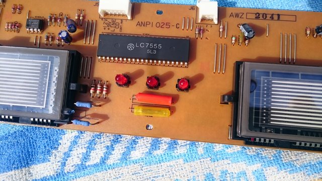

... und dort, unter die farbigen Schläuchlein, sollten sie montiert werden ...
[Bild: DSC-0192.jpg]

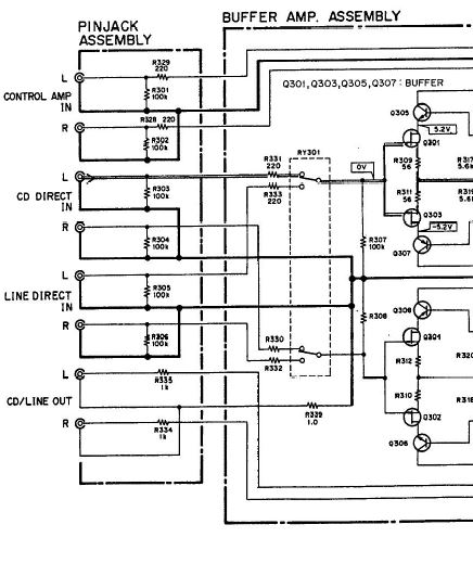

Frage: Besteht der Fehler auch beim Line Direct Eingang ?
Wenn ja: Buffer Amp prüfen
Wenn nein: Re301 prüfen

Nur für alle mitlesenden: Wer ist mit Re301 gemeint?
#33
Ich habe mir erlaubt aus dem Deutschen das Relais abzukürzen. Es war aber unklug, wie mir jetzt scheint, auf eine gewisse sprachliche Mobilität zu setzen. Ich werde das zukünftig berücksichtigen. Danke für den Hinweis.

Sorry der Nachfrage bezüglich Re, aber es git halt R301 und RY301 auf dem Schaltbild und RY301 wurde lt. TE bereits getauscht.

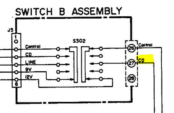

Derweil noch folgendes ausprobiert,
Beide 220Ohm Widerstände im CD-Direct Pfad ausgelötet und den Relasiseitigen Anschluss auf die Line-Direct gebrückt => keine Änderung
Dann noch den Öffner am Relais (obwohl nur 0,3Ohm) gebrückt => keine Änderung
Sehr seltsam, am Umschalter kann es doch eigentlich nicht liegen, der knippst doch nur die entsprechende LED an und schickt die 12V zu den Relais (obwohl das im SM meiner Meinung nach falsch beschriftet ist, da sollte doch Line stehen?!?

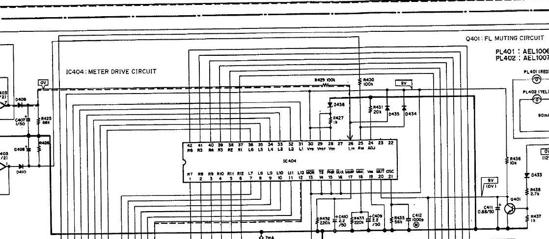

Ich habe jetzt auch mein kürzlich erworbenes Oszilloskop bemüht, da zielt jetzt auch die Frage bezüglich verschwunden hin, bei aller feinster Einstellung zeigt sich noch ein leichtes verwaschenes Signal.
Würden hier Bilder der Einstellung am Gerät mit dem angezeigten Signal helfen, auch hier bin ich natürlich kein Profi.
Wenn ich von einer Test CD einen 1kHz Ton abspiele sieht das auf beiden Kanälen Gleich (gut) aus.
Soll ich mal von allem Bilder machen?
Die Sache mit der Anzeige bleibt natürlich weiterhin bestehen, scheint aber evtl. eine andere Ursache zu haben...

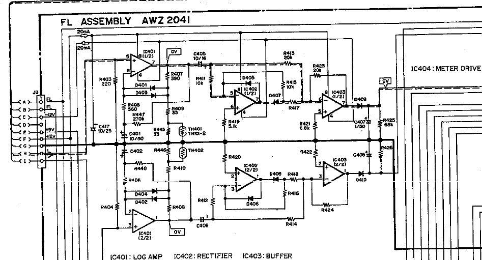

Hast du denn am FL Assembly an IC 401 mal nachgemessen, ob dort ein Signal anliegt?
Ulf
Nachtrag: Ich würde auf dem FL Assembly auch mal die Elkos C401 - C408 checken ....  C405/ C406 sind für mich so Kandidaten

meinst Du IC 404?
[Bild: M90-3.jpg]
Wäre dann Pin 25 + 26?
Die Elkos schaue ich mir dann auch an.
Danke für die Tipps.
Christian

Nein, ich meine IC401.
[Bild: FL.jpg]
#48
Okay sorry, hatte nicht als solchen erkannt. Da sollte ja dann das gleiche Signal wie am Lautsprecher Ausgang anliegen, oder?
Christian

At Christian: mir geht es in erster Linie darum, ob das FL Assambly überhaupt ein Signal bekommt, oder ob es unterwegs irgendwo verloren geht. Will sagen, ist der Fehler vor IC401 zu suchen oder danach.
