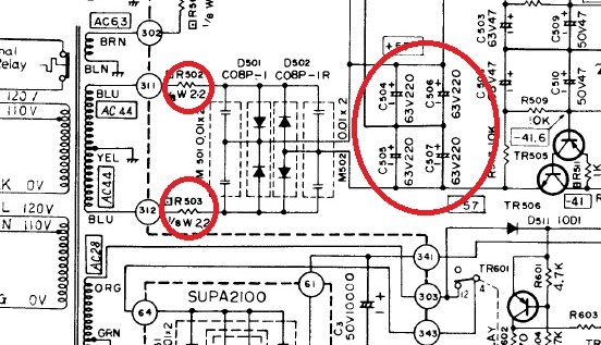

Zwar lag die Betriebsspannung an den Endtransistoren an,  es fehlten aber die 40 Volt an den Treibern. Es gab also ein Problem mit dem Regelnetzteil.
Die beiden Sicherungswiderstände (im Manual einfach als "carbon" bezeichnet), waren hochohmig. Ausserdem gab es im positiven Zweig einen Kurzschluss, der entweder in der Doppeldiode, dem Doppel-Kerko, oder mind. einem der vier Siebelkos zu finden sein musste.
Defekt war tatsächlich der 470µF (edit 220µF) Elko....Der Rest konnte wieder verbaut werden
[Bild: t6.jpg]
[Bild: Clip0002.jpg]
Die beiden Widerstände sollten in diesem Fall nicht einfach durch "normale 1/2W Metall oder KS Typen ausgewechselt werden. Im original sind es Sicherungswiderstände, die in einer Keramikhülle sitzen. Vermutlich um die Brandgefahr im Fehlerfall zu reduzieren. Ich habe einen davon "geknackt" um ihn zu untersuchen.
[Bild: t8.jpg]
Da ich keine passenden Sicherungs-R da hatte, wurde eine Kombi aus Metall und Sicherung verbaut. Damit kann im Fehlerfall nichts passieren. Eine Sicherung alleine hätte es hier ebenso getan, da ich nicht vermute, dass die 2,2R als Strombegrenzung dienen.

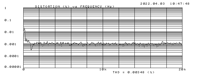

THD&N vs Freq. , 80KHz. BW, 1W, 8R

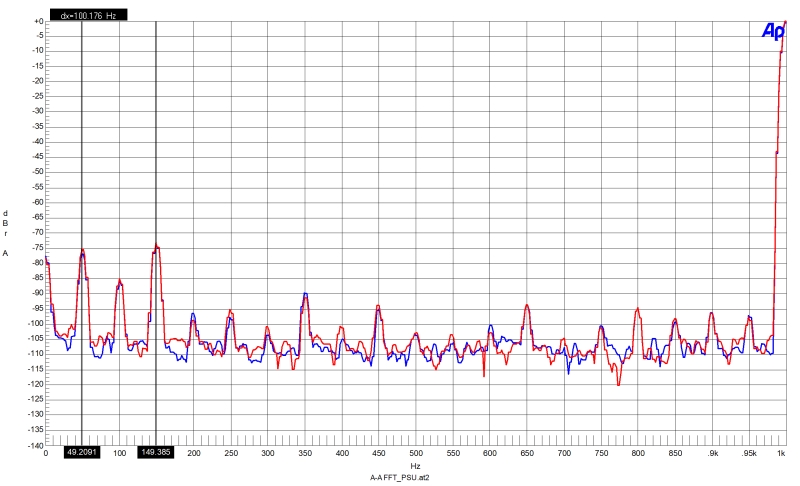

Netzstörungen am Lautsprecherausg. bez. 1W , 1KHz (2,83V)

(03.04.2022, 12:15)scope schrieb: Defekt war tatsächlich der 470µF Elko....Der Rest konnte wieder verbaut werden
[Bild: t6.jpg]
Edit, Bild gedreht von P.
[Bild: t6.jpg]
Also eigentlich einer der vier 220µF Elkos, Teil des einen 440µF Netzwerks Pleasantry ?
Zitat:Also eigentlich einer der vier 220µF Elkos, Teil des einen 440µF Netzwerks
Das sollte eigentlich klar sein, oder?  Wink3 Zwei wären hier in Frage gekommen. Der andere war tadellos. Mit "der Elko" war der gemeint, der auf dem Foto zu sehen war....Darum ---> "der". Wink3
Der ein oder andere ist ggf irritiert (gewesen) wenn da „der 470uF“ steht aber ein 220er auf dem Bild zu sehen ist.
Nun isses ja geklärt.
Das war ein Eingabefehler...habe es korrigiert, damit die Leute nicht irritiert und wirr im Kreis laufen. Pleasantry
