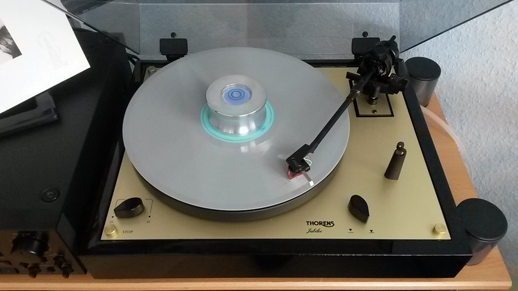

Mein Thorens Plattenspieler ist sozusagen eine Erinnerung an einen Freund der Familie, der 1987 tödlich verunglückt ist. Er hatte den Thorens TD147 Jubilee mit SME Tonarm und einem guten System, an das ich mich leider nicht mehr erinnere (vielleicht ein Yamaha MC). Sobald meine Ressourcen das erlauben, wird der Tonarm nachgerüstet.
Es gibt bestimmt bessere Dreher. Aber für mich kam immer nur dieses Modell in Frage.

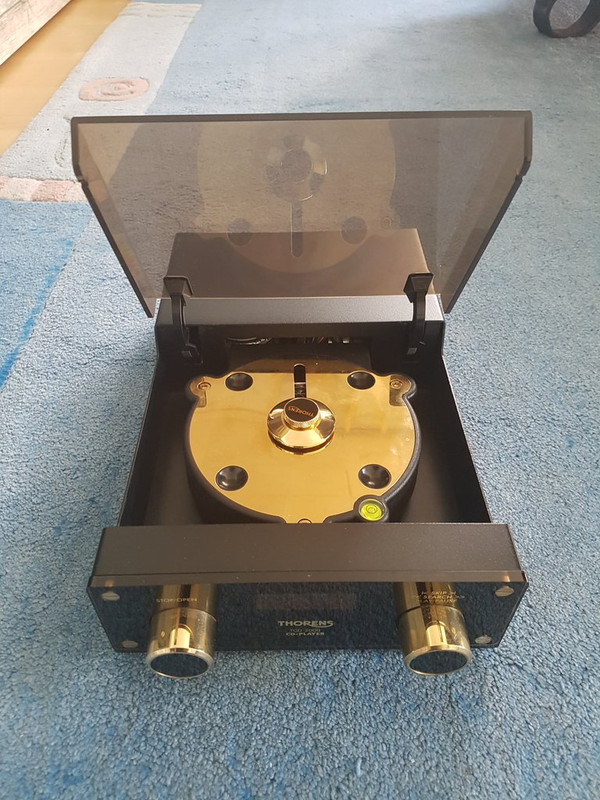

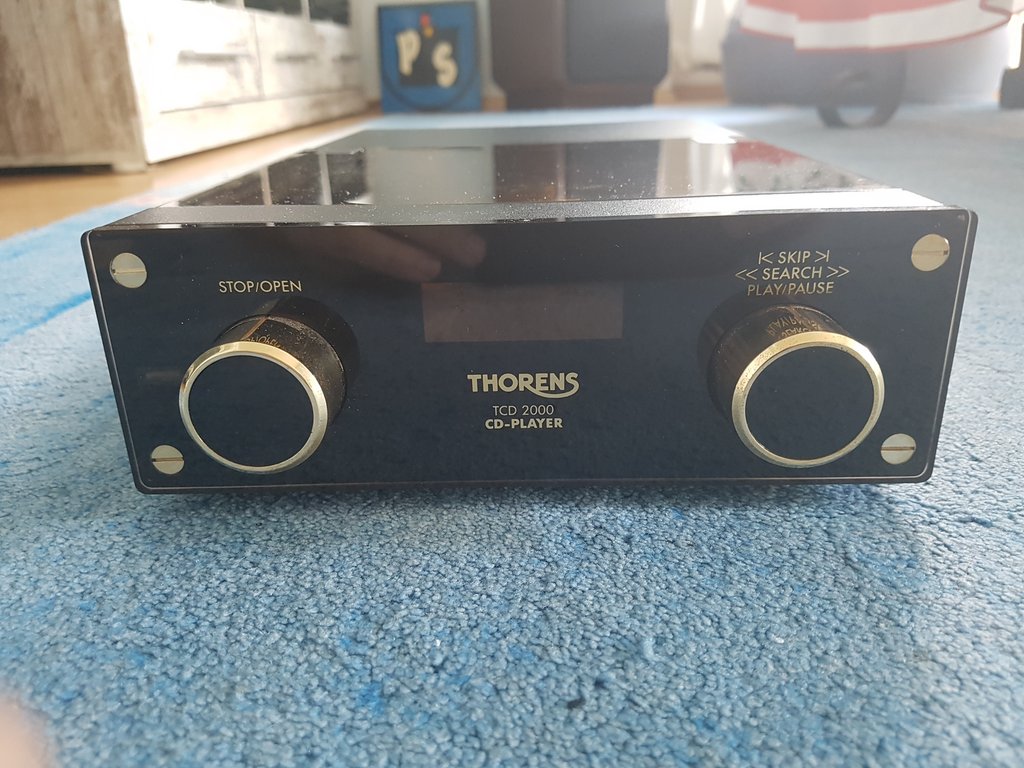

Ein Thorens TCD2000 und TDA2000 der Consequence Reihe.
Alleine diese Schlichtheit hat mich fasziniert und das Gimmick mit dem goldenen Puck ist zum niederknien...
und was gibt es schöneres als das John-Player Special Design?
Letztes Wochenende konnte ich endlich das passende Ensemble aus der Bucht ziehen.
Leider ist bis jetzt nur der CD Spieler gekommen, da von getrennten Anbietern. Sobald er da ist, werden die Bilder nachgereicht  Thumbsup

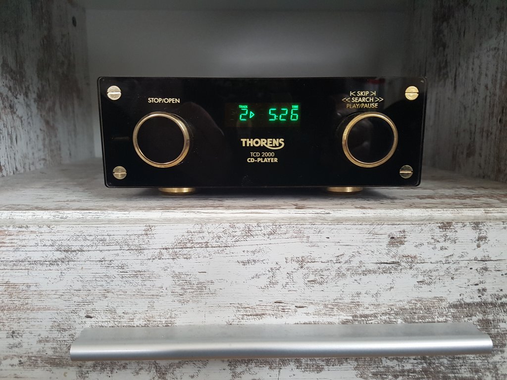

Kam vorhin endlich mal dazu ihn anzuschließen.
Was soll ich sagen? Weg mit den Vorhängen!!! Die Bühne lebt!!!
LOL
Nein, er ist einfach schön anzusehen und macht das was er soll. CDs abspielen.
Zum ersten Mal im Leben macht es mir Spaß, einer CD beim Drehen zuzuschauen.

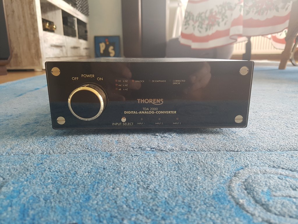

So,

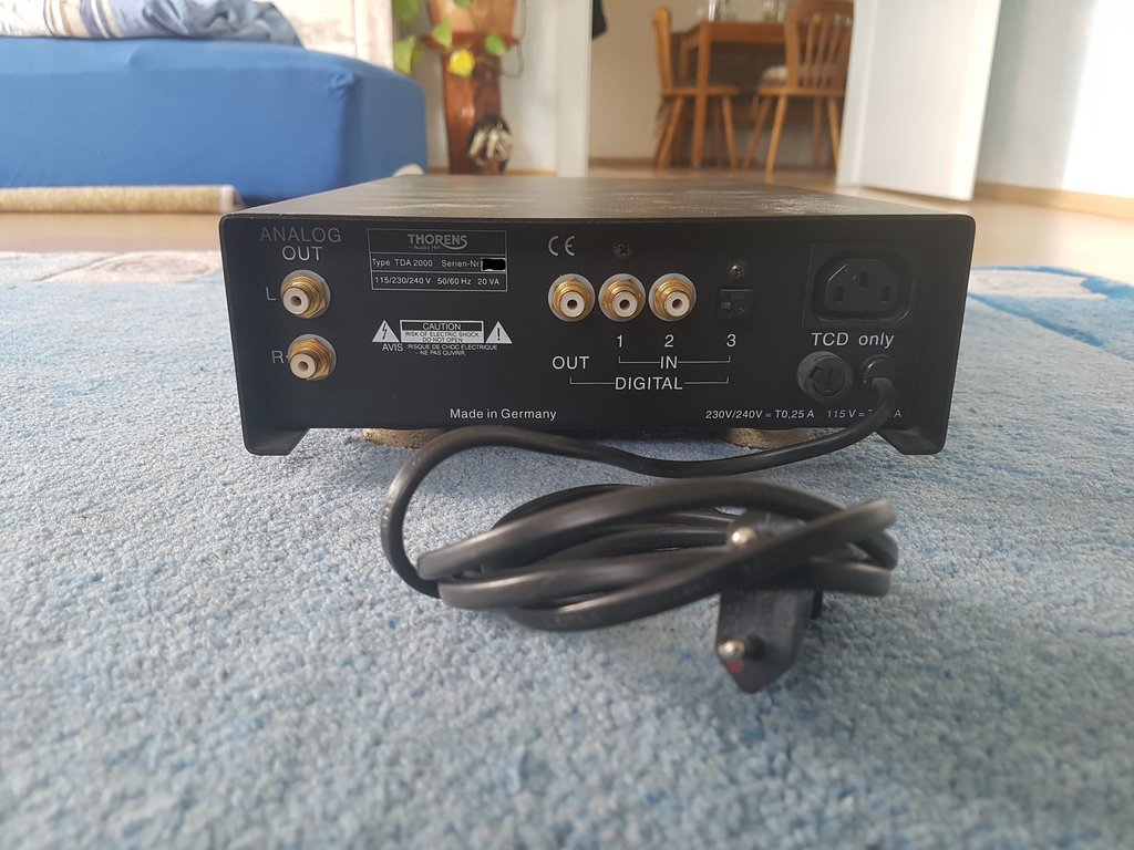

habe heute den Thorens TDA2000 bekommen. Manchmal ist es auch okay, wenn man zu früh kommt.
Von Zustand her macht er einen guten Eindruck und paßt natürlich hervorragend zum TCD2000.
Jetzt habe ich leider ein Problem. Ich hoffe inständig, daß ich zu blöd bin ihn anzuschließen und er nicht einfach defekt ist. Das wäre extrem ärgerlich.
Vielleicht kann mir einer helfen.

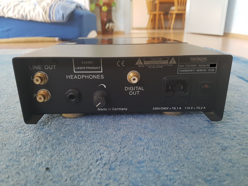

Also folgendes:
Für sich alleine spielt der CD an einem Pioneer A858. Der CD hat hinten zwei Cinchbuchsen auf denen LINE OUT steht. Damit ist der CD Spieler mit dem Verstärker verbunden. das funktioniert perfekt.
Der DAC hat auch zwei Buchsen, auf denen steht ANALOG OUT und in der Mitte drei Buchsen von denen zwei mit IN 1 und 2 bezeichnet sind.
Jetzt habe ich also die zwei Buchsen LINE OUT vom CD per Cinchkabel mit den IN Buchsen 1 und 2 vom DAC verbunden und die ANALOG OUT führen zum Verstärker.
Alles spielt, der DAC ist so verkabelt, daß er den Player mit einschaltet, mehr aber auch nicht. Es kommt kein Ton.
Wo liegt mein Fehler?
Habe leider noch keine Bedienungsanleitung vom TDA (ist bestellt) und vom TCD (finde ich nirgends). Finde auch keinen Download im Netz.
Gruß Dirk

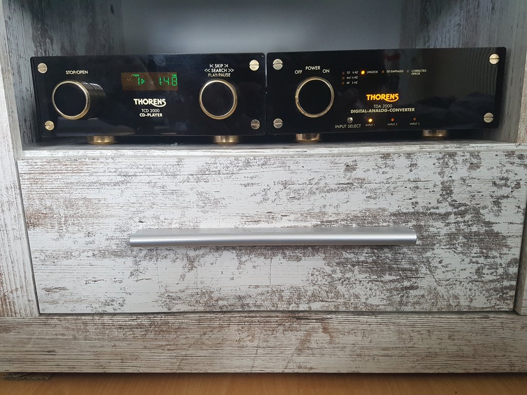

Dank der tatkräftigen Hilfe von stephan1892 habe ich das Ensemble heute morgen (schlaflos in Wald-Michelbach) doch noch zum Spielen bekommen.
Es war tatsächlich nur einer der Cinchstecker von der Buchse gerutscht. Der Stecker ist ziemlich locker. Werde mir wohl ein neues, dreifach verschwurbeltes, laufrichtunggebundenes, von Meerjungfrauen gedrilltes, super duper Hai End Spezialkabel gönnen - für 5,- .
Leider könnte ich wegen der frühen Stunde die Vorhänge nicht beiseite ziehen.
Wenn ich heute nach der Arbeit zuhause bin, werde ich die Bühne mal testen.
Aber wie es beim Eishockey den Ausdruck "hands of stone" für ungeschickte Puckaktionen gibt, gilt bei mir eher "ears of stone", oder eben "ears of wood".
Ich werde bestimmt keinen Unterschied hören, erfreue mich aber einfach an dem Anblick der schönen Thorense...
Sobald sich mein privater Umbruch vollzogen hat, wird meine Anlage umgestellt, so daß der CD Spieler den für sich gebührigen Platz bekommt und auch die elektronisch öffnende Klappe zur Geltung kommt.
Dann gibt es auch mehr Bilder mit Geschichte.

Du musst den "Digital Out " vom CD Player mit einem Eingang 1 oder 2 an Deinem DAC verbinden !
(09.04.2022, 20:37)stephan1892 schrieb: Du musst den "Digital Out " vom CD Player mit einem Eingang 1 oder 2  an Deinem DAC verbinden !
Verstehe ich das richtig?
1. ANALOG OUT vom DAC geht zum Verstärker
2. Ich nehme nur eine Cinchader und verbinde damit den DIGITAL OUT vom Player mit der Buchse 1, oder 2 von IN am DAC. Brauche ich ein spezielles Cinch?
Wer mit Idioten diskutiert, wird selbst zum Idiot
Genau !
Ein besonderes Kabel ist nicht nötig !
(09.04.2022, 20:58)stephan1892 schrieb: Genau !
Mit besonders meine ich ein Einzelcinch, das sozusagen Beide Kanäle überträgt, oder?
Entschuldige, digital ist für mich Neuland.
https://www.ebay.de/itm/334120436547?has...SwBHZiMBSh
Sowas?
Du kannst jedes x-beliebige Cinch Kabel nehmen.
(09.04.2022, 21:02)stephan1892 schrieb: Du kannst jedes x-beliebige Cinch Kabel nehmen.
Mmh,
habe das Stereo Cinch genommen und einfach den roten Stecker blind gelegt.
Jetzt spielt er zwar, aber nur auf einen Kanal  Denker
Ich bin zu blöd...
Ich schicke Dir mal ne PN !

Spielt jetzt, wie es soll  Raucher
Einfach schön anzuschauen.
