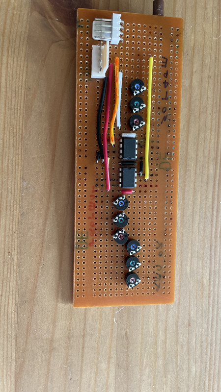

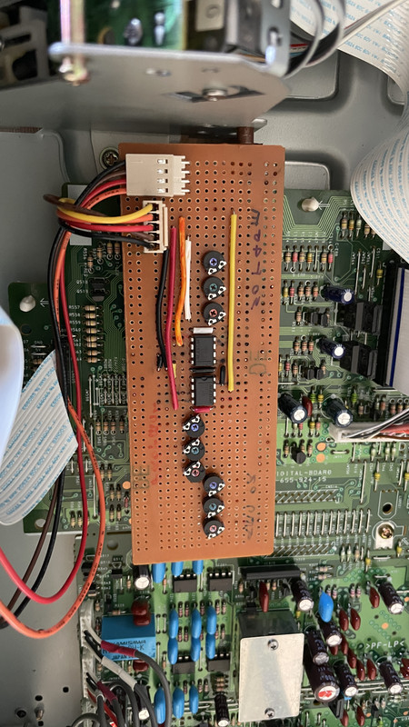

Nach langer Zeit konnte ich meine "intelligente" Schachtbeleuchtung auf Platine bannen. Meine Lötfähigkeiten sind nicht doll, die Schaltung hat auch vorerst gesponnen. Erst Reinigung des Ganzen mit Seife unter warm Wasser führte letztendlich zum störungsfreien Betrieb. Offenbar bieten salzsäurehaltige Flussmittel doch mehr Kriechstrompotential als vielerorts angenommen.

Ergebnis:
04.08.2022, 16:53
04.08.2022, 17:55
(Dieser Beitrag wurde zuletzt bearbeitet: 04.08.2022, 17:58 von Dat-Tommi.)
Die Trimmer sind zum Feintuning der Farben, wollte nicht nur blau, rot oder grün, sondern gerne Mixfarben.
Ich nutze die Signale von CasIn und RecEn, daher 2 ICs, hatte auf die Schnelle keinen 2-Kanal-SPDT Analogswitch zur Hand.

Das erste Ic entscheidet keine Kassette (blau) oder Kassette drin (rot oder grün) Dieser Ausgang ist dann der Eingang ans 2. IC, das dann über RecEn entscheidet, ob rot oder grün leuchtet. Nur, dass das Signal dann nicht direkt zur LED geht, sondern in die je 3 Trimmer, mit denen man dann die Farbe für den jeweiligen Zustand noch in gewissen Grenzen bearbeiten kann.
