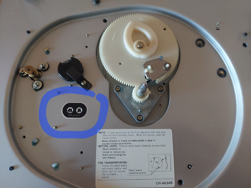

Weiß jemand wofür die Adjust Schrauben bei einem CEC BD5200er sind ?
[Bild: 20230214-131317.png]
Geschwindigkeitsgrundeinstellung. Links 45, rechts 33. Ist löd gelöst, weil man immer den Plattenteller wieder aufgsetzen muss, um zu kontrollieren
