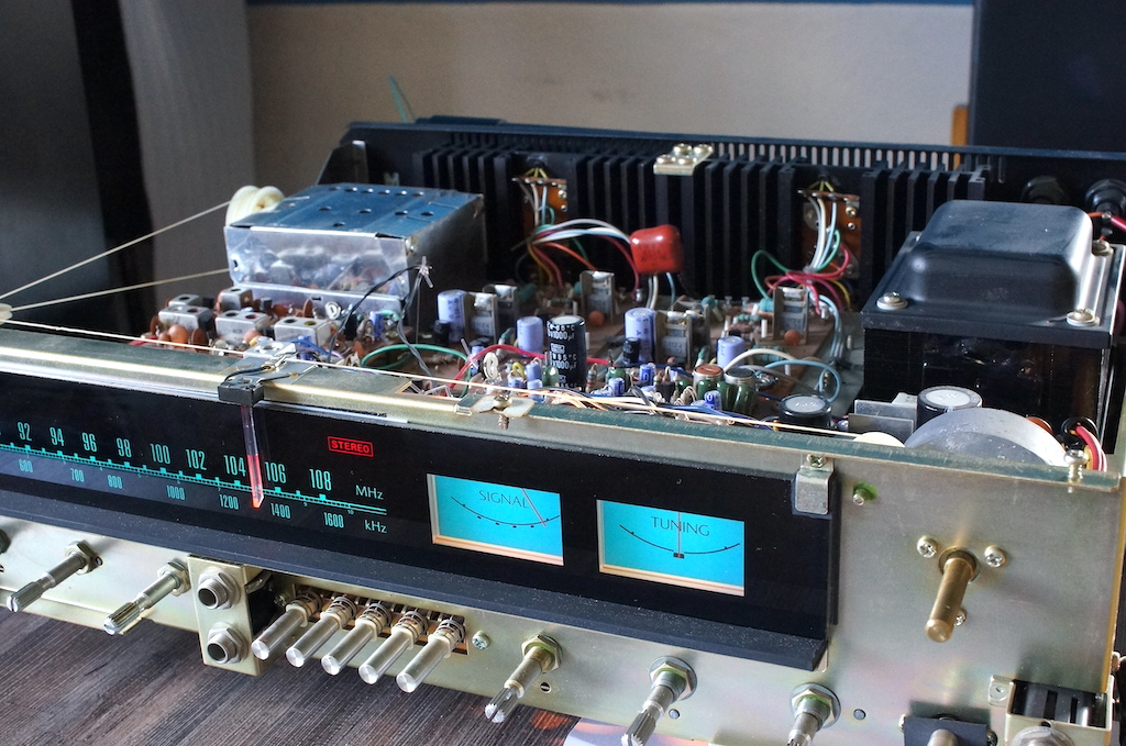

Es geht um den NAD von Michael, der mit den vielen Pioneer SXen.... hier schon aus dem Holzhaus rausgeholt* und die Front entfernt.
![[Bild: DSC03880.jpg]](https://i.postimg.cc/k4FQHGV7/DSC03880.jpg)
* ich glaube, as ist der erste Receiver hier, der in einem "Rundherumholzhaus hier ist, die anderen (also auch Ms Pioneers) hatten wohl alle nur die "Deckel & Seitenteile"-Variante.
Ist lt. Beschriftung ein 220V-Gerät mit Schukostecker. Im "Widerstände im NAD 160 werden heiß Thread" https://old-fidelity-forum.de/thread-13305.html fand ich dann den Hinweis, der der Trafo auch nen 240V Wicklungsanschluss hat (der "Rote") und hab das Kabel umgesetzt. (Im anderen Thread gut dokumentiert)
Was einigen Leuten nicht, anderen (und mir eher auch) aber schon auffällt: Der NAD gab keinen FM Sender in Stereo wieder, STEREO Lampe aus, egal was für Schalterstellungen und wie stark der Sender empfangen wird.
Regler VR301 im Stereodecoder mal etwas justiert.... STEREO on, Empfang auch da. Regler gereinigt und nachgestellt. Passt.
Hauptproblem, und darum benutzt M den 160a auch schon länger nicht mehr, ein kräftiges Ploppen beim Ausschalten uf dem rechten Kanal.
Ein Lautsprecherrelais, was solche Missklänge beim Ein- und Ausschalten von den Speakern fern hält, hat der Receiver nicht.
Damit gehts demnächst weiter, das Symptom tritt hier nicht immer auf. Zuerst werde ich checken, ob die Störung aus der Vorstufe/Klangregelung kommt, oder im Endstufenteil.
