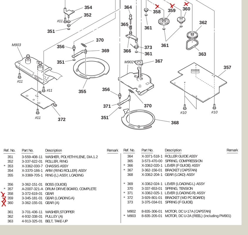

[Bild: DAT-Gear-A-und-Gear-B-Kompatibilit-tsliste-01.jpg]
Sind folglich "Sony Part No. 3-345-182-01 GEAR (B), LOADING"  und  "Sony Part No. 3-372-619-01 GEAR"  identisch ??? Denker
Was ist eigentlich mit dem dritten GEAR (A) Sony Part No. 3-362-155-01 welches in allen Modellen mit Typ DATM-51, DATM-53, DATM-54, DATM-55, DATM-58 steckt?
Braucht man dieses zusätzlich nicht eigentlich auch als Ersatz neben den beiden anderen?
[Bild: Sony-gears.png]
obiger Bildauszug Typ DATM-55 vom PCM-R500

(07.09.2023, 21:08)MrScott schrieb: Sind folglich "Sony Part No. 3-345-182-01 GEAR (B), LOADING"
Höchstwahrscheinlich ist "Sony Part No. 3-372-619-01 GEAR" genau dieses GEAR (B), LOADING
aus Stahl, was ich vor zig Jahren mal vom Forumkollegen Swobi zur Ansicht und zum
Abformen leihweise zugeschickt bekommen hatte.
Die Abmessungen des Stahlrades waren völlig identisch mit denen des Plasterades.
Bei der Frage, aus welchem DAT-Modell das Muster damals stammte und unter welcher
Teilenummer ich das damals bestellen wollte , muss ich heute leider scholzen.
Ich hatte jedenfalls vor Jahren mehrere Sets meiner kompatiblen Gears aus Messing an
Kunden mit DTC-2000ES geliefert und die hatten völlig problemlos gepasst.
Ein Ausfall des dritten Gears ist mir in all den Jahren noch nicht ein mal bekannt geworden.

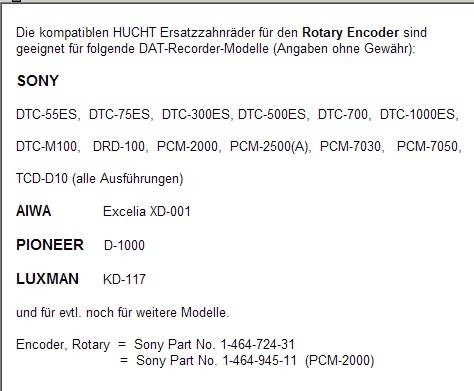

(07.09.2023, 18:49)hdrobien schrieb: Rotary encoder :
Sony DTC 1000ES 300ES 500ES 55ES 700 75ES M100
PCM 2500 7030 7050
DRD 100  TCD D10
Luxman KD 117
Aiwa XD 001
Pioneer D 1000
laut SM hat der Sony PCM-2000 auch einen RE.
(06.09.2023, 20:19)MiDeg schrieb: Könntest du nochmal (für Laien) zusammenfassen welche Zahnräder für welche
Stellen in welchen Laufwerken bei welchen Geräten / Herstellern es geht?
Zusammenfassung, zweiter Teil:
[Bild: DAT-RE-Gear-Kompatibilit-tsliste-01.jpg]

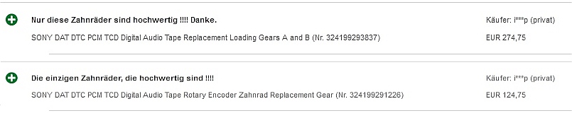

[Bild: MCS-MIK-EBAY-Bewertungen-02.jpg]
==> https://www.ebay.de/itm/SONY-DAT-DTC-PCM...7675.l2557
O-Ton ebay: "Angemeldet als privater Verkäufer:
Daher finden verbraucherschützende Vorschriften, die sich aus dem EU-Verbraucherrecht ergeben,
keine Anwendung. Dieses Angebot wurde am Do, 31. Aug 2023 um 7:50 AM beendet."
Fünf Sets Gear (A) und (B) und ein paar RE-Räder: " Verkauft für: EUR 524,25 "
Meine Mengenrabatte für meine langjährigen gewerblichen Stammkunden sehen anders aus. Floet

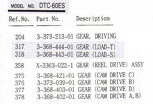

Hallo, ich habe den 60es, hat der eine andere Mechanik?
Gruß Manfred
(10.09.2023, 12:25)windpeter schrieb: Hallo, ich habe den 60es, hat der eine andere Mechanik?
Ja, deutlich anders, ohne Loadings Gears (A) / (B) und auch ohne Rotary Encoder:
[Bild: DTC-60-ES-Laufwerk-02.jpg]
Not macht erfinderisch. Floet
Das heißt, wo weniger ist, kann auch weniger kaputt gehen.
Danke für die Antwort. Dann wird das Teil ja bestimmt noch eine Weile halten.

Ja, deutlich anders, ohne Loadings Gears (A) / (B)  und auch ohne Rotary Encoder...
(10.09.2023, 18:14)Swobi schrieb: ... 60er Laufwerk ...
Und selbverständlich hat der Loading Gears, vier Stück, na jetzt aber.... Oldie
Das sind alle Gears des DTC-60ES, die das SM auflistet:
[Bild: DTC-60-ES-Laufwerk-Gears-01.jpg]
Die hier zur Debatte stehenden
[Bild: DAT-Gear-A-und-Gear-B-Teilenummer-01.jpg]
sind definitiv nicht darunter, na jetzt aber.... Oldie
