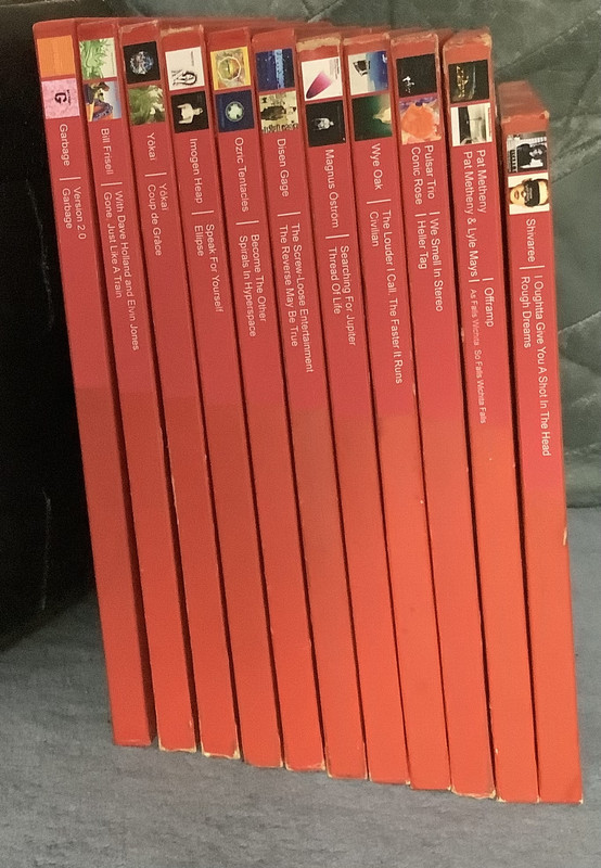

Heute habe ich mal die erste Runde Bandkartons mit Aufklebern versehen  Yes
[Bild: IMG-0401.jpg]
Sieht doch erheblich besser aus als mein Handschrift-Gekritzel  LOL
[-] 11 Mitglieder sagen Danke an havox für diesen Beitrag:
  • dg2dbm, Peter Roth, stephan1892, gasmann, Japan Freak, feesa, akguzzi, proso, Jottka, HifiChiller, mischel
(31.07.2023, 18:58)havox schrieb: Heute habe ich mal die erste Runde Bandkartons mit Aufklebern versehen  Yes
Nett. Wie hast Du das gemacht?
Die habe ich in Corel Draw entworfen, dabei die Coverfotos jeweils aus dem Netz heruntergeladen (geht fixer als scannen…) dann auf mattem Papier ausgedruckt, ausgeschnitten und mit Klebestift aufgeklebt.
Als nächstes kommen dann die mit rotem Rücken dran…
Einen Tag später: Und wieder eine Runde fertig  Thumbsup
[Bild: IMG-0404.jpg]
  • Japan Freak, dg2dbm, feesa, akguzzi, proso, Frank K., hadieho, Jottka, assiv8, gasmann, mischel

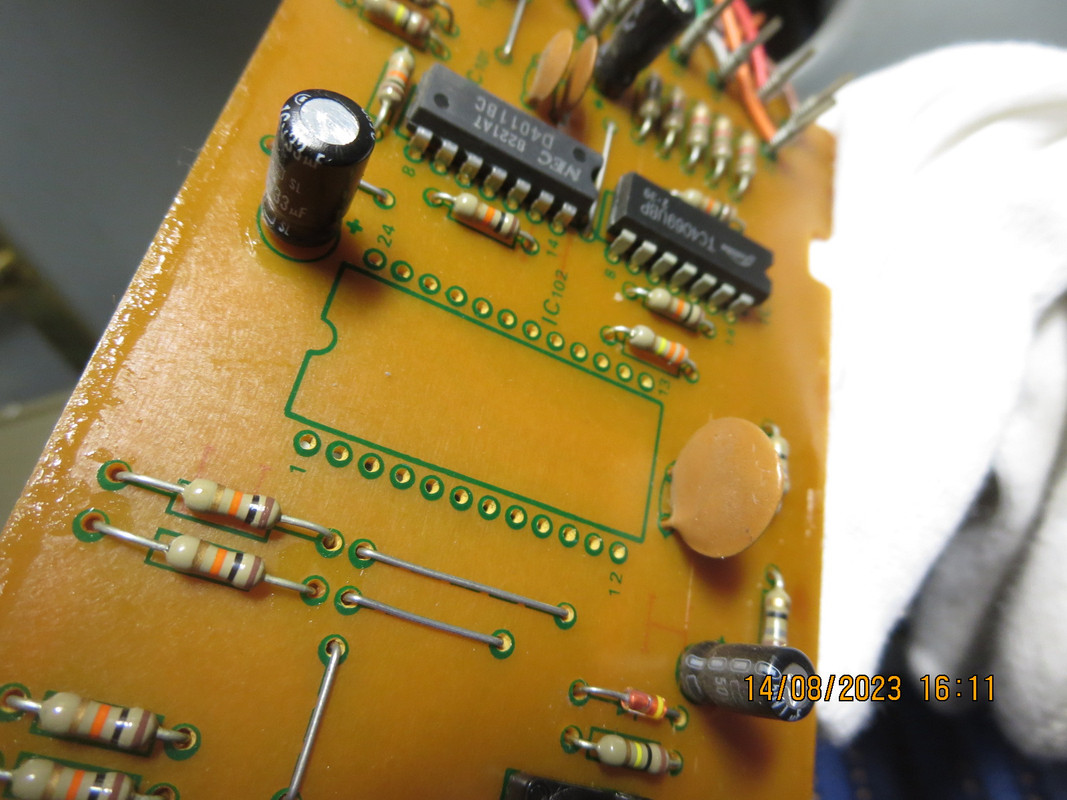

kleine Neuerung an der Pioneer RT-909: auch bei dieser Maschine geht der Zählwerksstand beim Ausschalten des Gerätes verloren - schlecht für das Reverse-Handling !
Durch ersetzen des Toshiba IC auf der Zählwerksplatine konnte hier nun Abhilfe geschaffen werden:  alten IC auslöten, für den neuen Sockel einlöten, neuen IC einsetzen - das war's.  Funktioniert einwandfrei.
[Bild: IMG-7879.jpg]
[Bild: RT-909-Counter-Chip-Mounted.jpg]
Gruß,    Frank K.

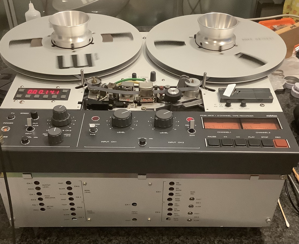

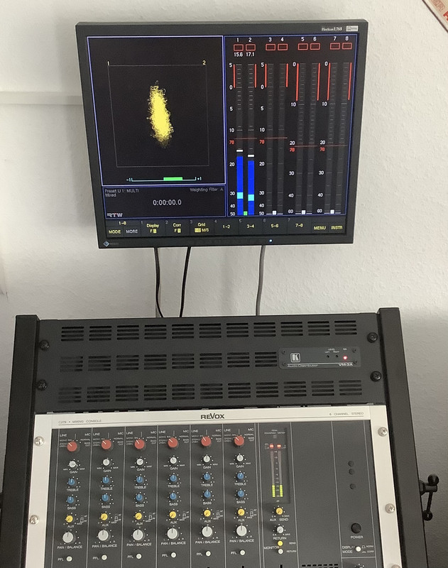

Ich bastele mir ein Tonkopfhöhen-Kontrollband  LOL
1000Hz mit ordentlich Power auf der C270 mit 0,75 mm Trennspur aufgenommen:
[Bild: IMG-0527.jpg]
Dann auf der Halbspur PR99 mit optisch einwandfrei zentriertem 2mm Löschkopf gelöscht und dann wieder auf der C270 begutachtet:
[Bild: IMG-0529.jpg]
Öhm, ja, die 1000Hz gehen im Rauschen etwas unter, weil ohne sehr hohe Verstärkung gar nichts  zu hören/sehen ist, aber es piept in beiden Lautsprechern gleich laut  Thumbsup

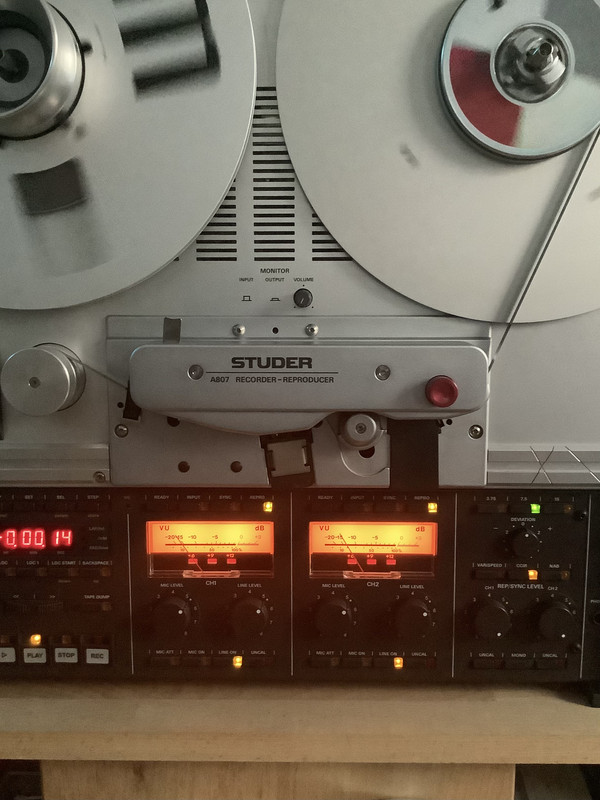

Mit dem gleichen Band auf der Studer A807: Gleiches Bild und gleicher Ton.
[Bild: IMG-0530.jpg]
Ein 1000Hz Bandpassfilter wäre nicht übel  Denker
Klar, ein Band mit ordentlich bespielter Trennspur wäre das Richtige. Aber mir reicht auch das Ergebnis „nicht deutlich daneben“  Dance3

Entschuldige bitte meine Anmerkung, aber an einem Gerät hast du offensichtlich li und re vertauscht.
Auf der C270 ist rechts lauter
Auf der A 807 links....
Denker
LG aus HH
Nee, links und rechts passt schon. Das Signal schwankt etwas - es besteht ja überwiegend aus Bandrauschen, da ich den Wiedergabepegel bis zum Anschlag aufziehen musste, um was zu sehen. Das Signal liegt gut unter -50dB LOL
Die unterschiedlichen Unterschiede kommen nur vom Foto-Auslösezeitpunkt.

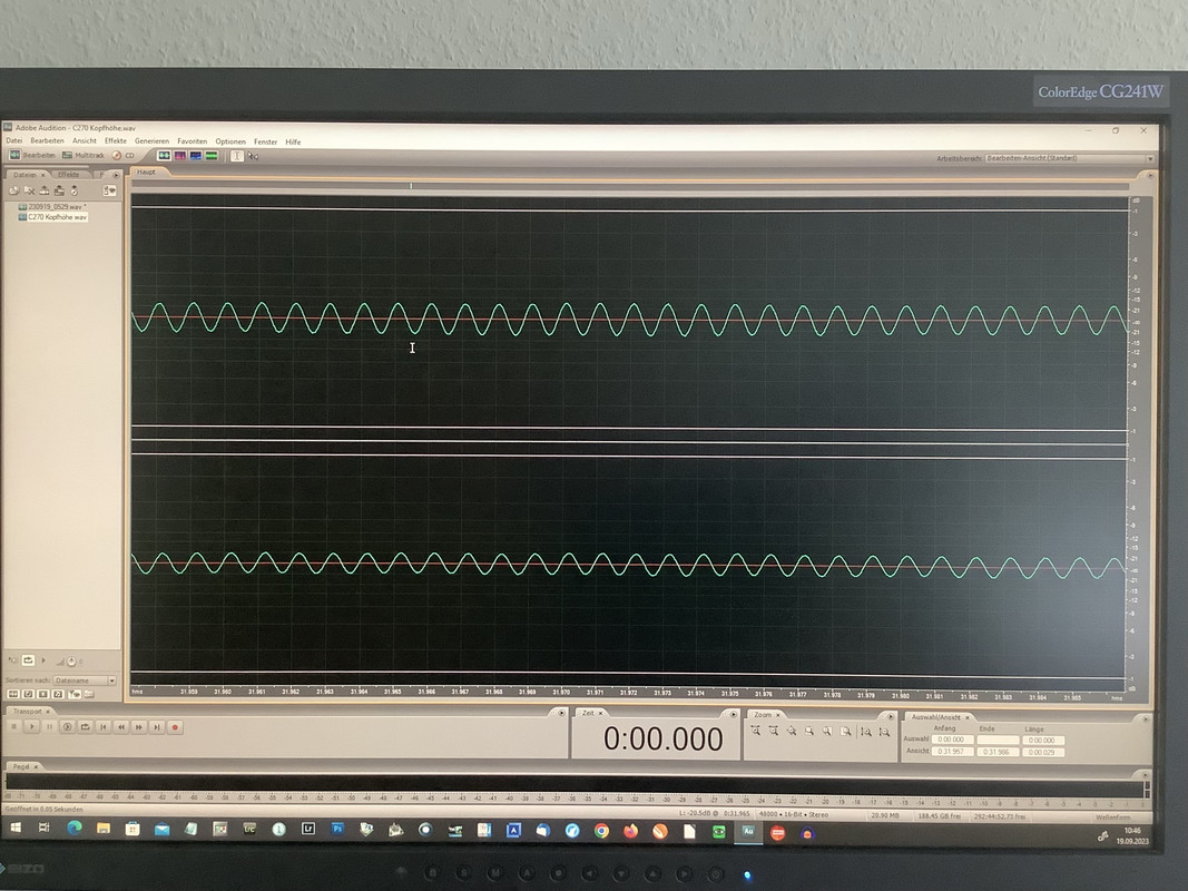

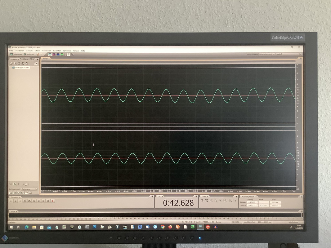

Ich habe gestern noch versucht, einen LC-Bandfilter zu basteln, um das 1000Hz-Signal zu verbessern. War nix, da der Filter insgesamt Signal schluckt. Dann ist das wech  Floet
Aber es gibt ja Software. Also habe ich die Wiedergabe mit dem Tascam DR-100 MKII digitalisiert, mittels einer Sektion, die nur das Rauschen enthält, den Hintergrund in Adobe Audition weggerechnet und Brummanteile über den Equalizer entfernt.
Dann lässt sich das besser beurteilen:
Ergebnis von der Revox C270:
[Bild: IMG-0533.jpg]
Ergebnis von der Studer A807:
[Bild: IMG-0532.jpg]
Die absoluten Pegel haben hier keine Bedeutung, da das Signal gigantisch hochgezogen ist. Der Vergleich  links-rechts passt natürlich schon, sonst hätte das Ganze ja keinen Sinn.
So wie es aussieht, spiegelt der Unterschied links-rechts lediglich die im Mikromassstab ungenaue Zentrierung des Löschkopfs an der PR99 wider.
  • feesa, proso
Als Ergänzung zu oben - schon erstaunlich, dass Audition das Rauschen so wegrechnet, dass ein sauberer Sinus des Signals bleibt…

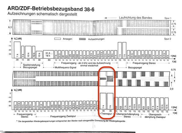

Du hast gerade das Prinzip beschrieben, nach dem der Teil zur Kopfhöheneinstellung eines Bezugsbandes aufgezeichnet wird...
[Bild: ARD-ZDF-Betriebsbezugsband-38-6-copy.jpg]
Smile
Bei Teac und Abex heißen die entsprechenden Cassetten zB "Crosstalk" und "Separation", haben aber leider kein Beiblatt, welches man zeigen könnte.
  • havox, feesa, gasmann
So ein Band wechselte vor ein paar Tagen bei ebay für schlappe 350€ den Besitzer -  mein Höchstgebot lag weit darunter  Floet Dass mir das durch die Lappen gegangen ist, war dann auch der Anlass, mich mit dem Kopfhöhenthema zu beschäftigen.

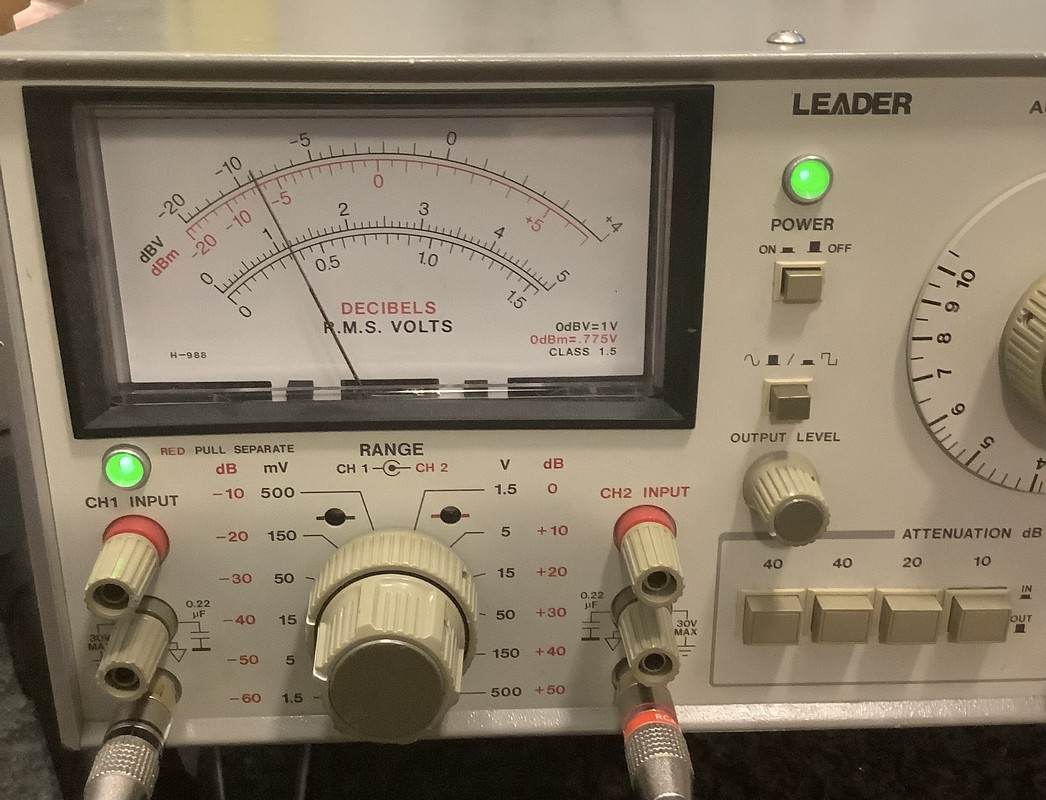

Soooo…ich hab‘s getan LOL
Den Kopfträger mit versetztem Aufnahmekopf in die PR99 eingebaut und dazu den Spezial-Oszillator für den Vollspur-Löschkopf.
1000Hz eingespeist, Aufnahme gestartet und den Aufnahmekopf so eingestellt, dass der Ton links und rechts im Kopfhörer genauso leise ist
[Bild: IMG-0537.jpg]
Signal vor Band - 3,7V am Line-Output
[Bild: IMG-0536.jpg]
und hinter Band:
12 mV am Line-Output, etwas schwankend  Floet
[Bild: IMG-0535.jpg]

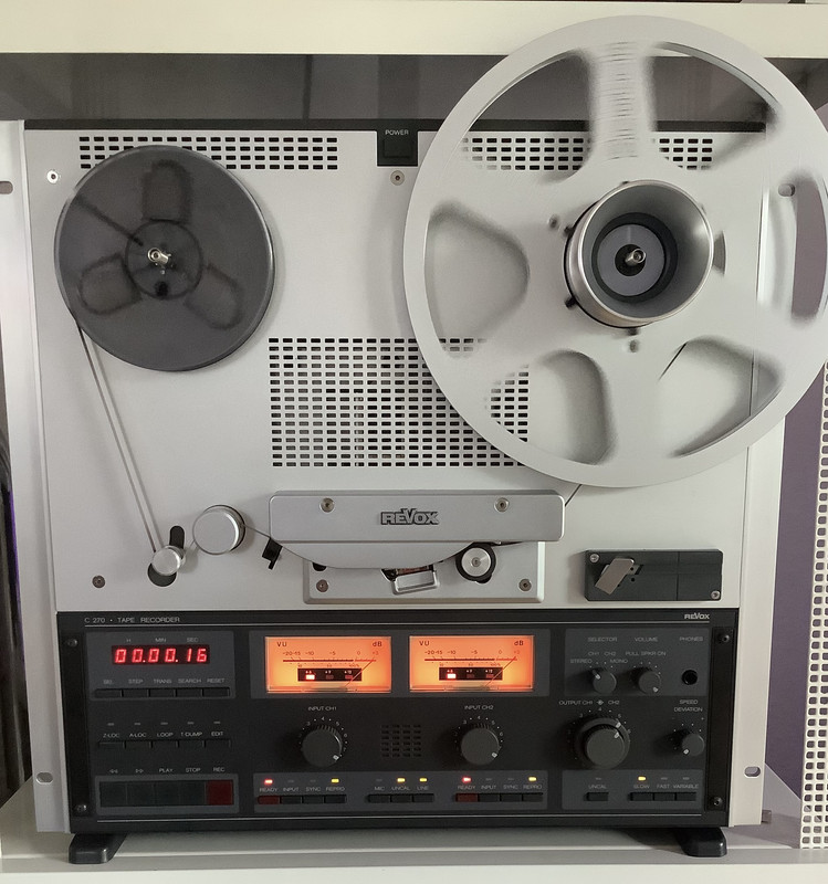

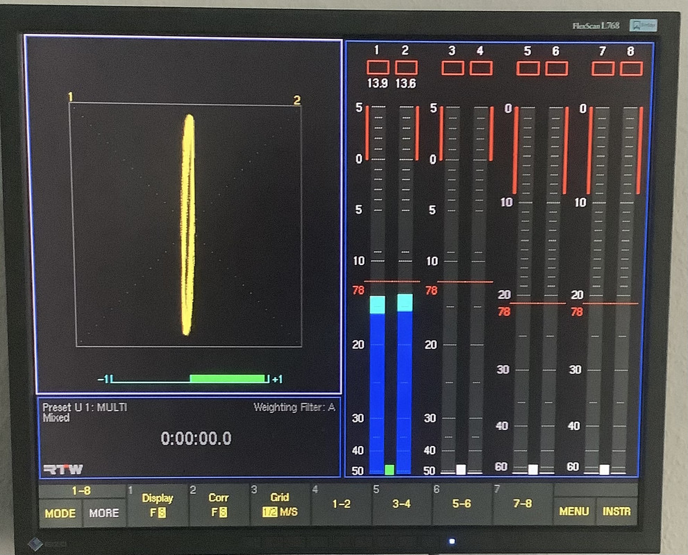

So habe ich ein paar Minuten aufgenommen und dann das Band auf der C270 abgespielt:
[Bild: IMG-0538.jpg]
[Bild: IMG-0539.jpg]
Yessss  Dance3 da kommt dann ein verwertbares Signal raus, da die C270 ja Köpfe mit 0,75mm Trennspur hat. Rechts minimal höher…

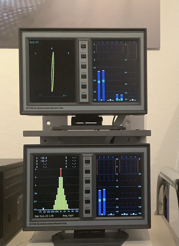

Und die Studer A807
[Bild: IMG-0540.jpg]
[Bild: IMG-0541.jpg]
bestätigt das  Thumbsup
Um wieviel und in welche Richtung muss ich jetzt den Aufnahmekopf auf der PR99 verstellen, damit rechts und links exakt gleich werden  Denker  Ich glaube, einen Minitick nach oben.
Um das noch genauer zu machen, müßte wohl auch der ganze Wiedergabezweig noch genauestens kalibriert werden, jetzt habe ich nur den Wiedergabepegel mit Testband kontrolliert. Natürlich ist auch fraglich, ob eine höhere Genauigkeit mit dieser Bastelanordnung überhaupt erzielbar ist.
Für diesen ersten Versuch bin ich hier aber schon mal ausgesprochen zufrieden  Dance3
