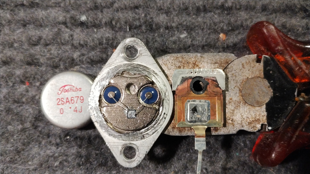

das Thema ist zu genüge schon durchgekaut worden. Aber man sollte doch noch einmal vor den inzwischen optisch sehr gut gefälschten Halbleitern warnen. In diesem Fall ein 2SA679 / 2SC1079.
Der einzige optische Unterschied zu den originalen Toshiba Halbleitern ist ein einziger Buchstabe auf dem Deckel des Halbleiters. In diesem Fall ist es das "O" und der etwas flachere Gehäusedeckel, was mir sofort aufgefallen ist. Diese Transistoren wurden nie mit Buchstaben "O" im Original ausgeliefert. Also die Säge her und das Teil geöffnet.

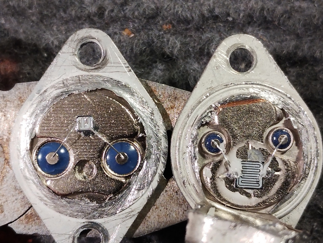

Das nachfolgende Foto zeigt den Chip im Vergleich zu einem anderen Leistungstransistor. Die Chipgröße beträgt nicht einmal ein viertel der Größe.
Also, es hat keinen Sinn das Zeug in China zu bestellen - egal von welchem Händler. Siie lügen und betrügen, was das Zeug hergibt.

ist es wirklich ein O oder nicht doch eher eine 0 (Null)?? Nicht entscheidend, aber nur so...

Das ist das hFE-ranking und soll ein O (keine null) darstellen. In den alten Datenblättern dieses Transistors kann man kein O, sondern lediglich Y und R finden, was aber nicht zwingend bedeutet, dass Toshiba niemals Chargen mit dem ranking O in Umlauf brachte.
Das "die" ist in der Tat etwas klein ausgefallen, aber es ist mindestens ebenso "unseriös", ein 100W Chip mit einem 180W Chip (?) zu vergleichen. Was soll das?
Auf 80 bis 100W könnte der Transistor durchaus kommen, und man darf auch nicht vergessen, dass die Chipflächen sich über die Jahrzehnte stets verkleinert haben, ohne an Leistungsfähigkeit einzubüßen.
Was man von diesem Fake-Transistor zu halten hat, weiß ich nicht, und beruhigend ist sein Anblick auch nicht. Ob man ihn gut einsetzen kann, oder auch nicht, lässt ein Blick alleine hier auf jeden Fall nicht zu.
Eine Fälschung ist es trotz allem.

Prinzipiell ist die Größe des Dies nicht entscheidend. Größere Dies sprechen eher für einen schlechten Prozess, bei dem die mangelnde Güte von Säure, Photolack etc. große Strukturen erzwingt. Aufgelötete Dies zeigen nur einen anderen möglichen Einbauprozess.
Mechanisch sehe ich beim fraglichen Transistor ein stabiles Gehäuse mit zusätzlich aufgeschweißtem Deflektor, was ich als hochwertig bezeichnen würde. Das Die und die Bonds machen einen guten Eindruck.
Die Ränge R und Y wurden seinerzeit von Toshiba garantiert. Das heißt aber nicht, das Transistoren ohne Rang nicht verkauft wurden. Bendix hat bspw. fast ausschließlich 0-Serien verkauft. Das kenne ich auch von Motorola. Wie Toshiba das gehandhabt hat, weiß ich aber nicht.

Damit alles auch wissenschaftlich sauber abgesichert ist, liefere ich hier noch ein Foto nach, welches links den "Fake" 2SA679 zeigt und rechts einen originalen 2SA679 von Toshiba, den ich extra für das Forum geöffnet habe. Die Fläche beträgt im Vergleich ca. 1/4 des originalen Toshiba Transistors.
Da das aber anscheinend für ein paar zweifelnde Menschen als Beweis nicht ausreicht, wurde ein funktionierender 2SC1079 "Fake" Transistor als Opfer ausgewählt, auf einen Kühlkörper mit ausreichender Wärmeabfuhr montiert und unter Berücksichtigung der SOA in einem Versuchsaufbau an einem Labornetzteil mit Strombegrenzung als zusätzliche Sicherheit belastet.
Na, ich will es kurz machen, ohne noch Messreihen aufzuführen: Der Belastungstest wurde nicht einmal zur Hälfte der auf dem Datenblatt angegebenen Verlustleistung bestanden. Der Tod erfolgte innerhalb weniger Sekunden.
Ich denke damit ist auch alles gesagt.

Beweis für WAS ? Dass dieser Transistor nicht von Toshiba hergestellt wurde, und es durch den Schriftzug zu einer Markenrechtverletzung kommt, wurde zu keiner Zeit in Abrede gestellt.

Als Beweis dafür, dass der gefakte Transistor nicht das hält, was der Aufdruck verspricht.
