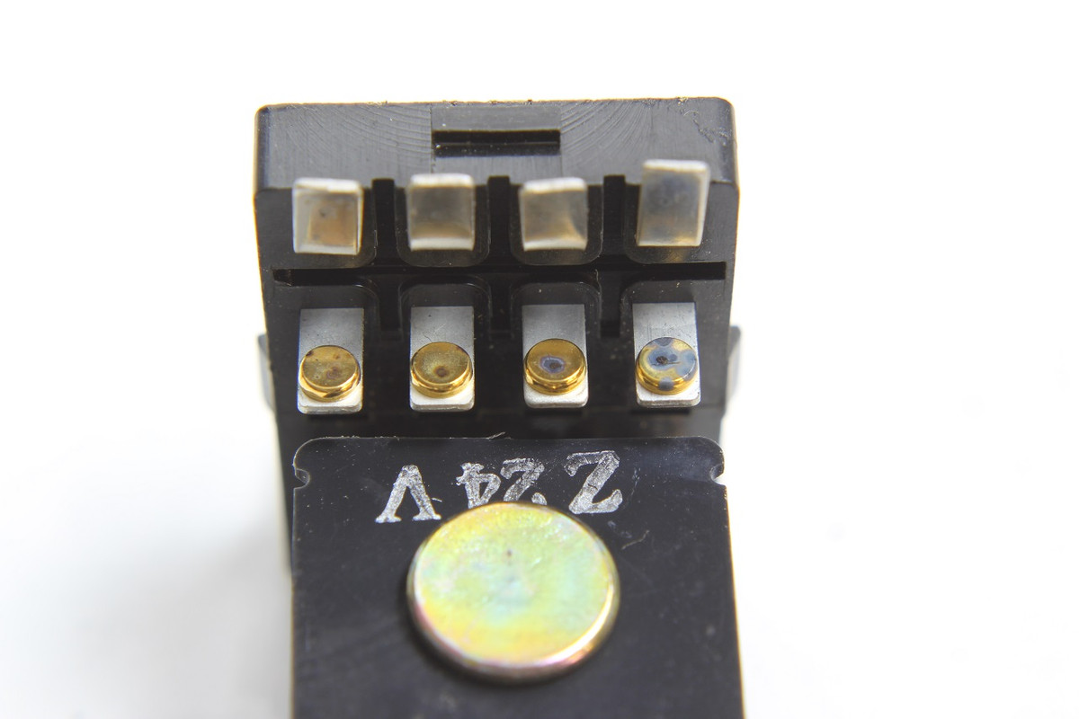

[Bild: Relais-DA-A15-A.jpg]
[Bild: Relais-DA-A15-B.jpg]
[Bild: Relais-STR-V5.jpg]
Zitat:Reden endlos, allein es mangelt Dir an Einsicht...
Dir mangelt es an einer gewissen "Diskutierqualität". Die zuletzt eingestellten Fotos zeigen andere Beschädigungen:
Bild 1:  Kein Kommentar...Das ist mir jetzt zu blöd. Thumbsup
Bild 2: Dort ist (im Gegensatz zu manch anderem Foto) die Stärke der Kontaktschicht (z.B. Silberoxid) gut zu erkennen.
Beim Kontakt oben links ist sie durch einen "Havariefall" anscheinend bis auf den Kupferträger hinab zerstört worden.
Bild 3: Augenscheinlich gut nachzuarbeiten. Praktisch kein Verlust der Kontaktschicht, aber durch Hitze  verfärbt.
Auch hier ist der Übergang von der noch reichlich vorhandenen Kontaktschicht zum Träger gut zu sehen.
Allerdings scheint dieses Modell eine Hartvergoldung (?) zu besitzen, was durch ein Nacharbeiten natürlich "weg" wäre, da sie nur wenige µm besitzt.
Und nu?
