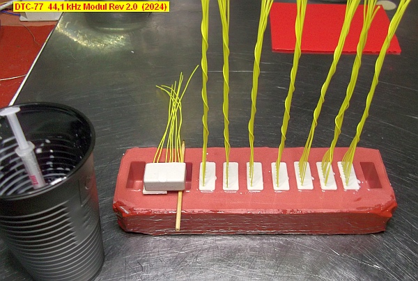

(16.10.2023, 18:12)HUCHT-Tec schrieb: ...Das waren noch Zeiten.... Alles noch von Hand gelötet.
Hier so eine Baugruppe vor dem Vergiessen:
[Bild: MODUL-2601-Rev1-1-1991-Innen-01.jpg]
Not macht erfinderisch. Floet
Axel, falls Du das Modul noch einen mm dünner machen könntest,. Die Front. muss schon ziemlich rangedrückt werden
(27.03.2024, 10:49)Swobi schrieb: Axel, falls Du das Modul noch einen mm dünner machen könntest,.
Die Front muss schon ziemlich rangedrückt werden.
Nö, kann ich nicht mehr dünner machen. Ist bereits vergossen und das Harz ist fast ausgehärtet.
Ich hätte dazu auch extra eine neue und teure Silikon-Giessform anfertigen müssen. Hättest Du die bezahlt?

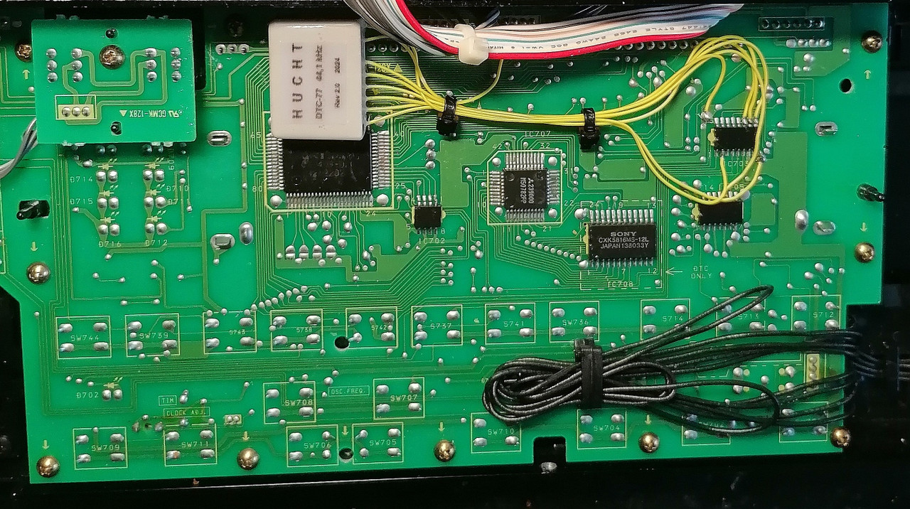

Das ist die aktuelle Auflage der Nachfertigung mit der "Swobi-Schaltung":
[Bild: DTC-77-44-1-k-Hz-Modul-Rev-2-0-2024-01.jpg]
Wieso überhaupt "rangedrückt"?   Sad2 Sad2
Wenn das Modul genau(!) an der bereits mehrfach von mir exakt angegebenen Stelle aufgeklebt wird,
dann passt das wunderbar in die Aussparung im Blech und es muss garnichts "rangedrückt" werden:

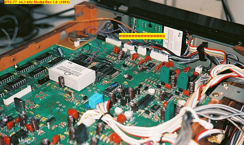

(22.03.2024, 14:43)HUCHT-Tec schrieb: So sah der Einbau eines Originalmoduls Rev 1.0 (1991) .... aus:
[Bild: DTC-77-ES-44-1-k-Hz-Upgrade-28.jpg]
[Bild: DTC-77-ES-44-1-k-Hz-Upgrade-24.jpg]
Ich hatte diese wichtigen Infos zur exakten Montageposition doch nicht zum Spass hier gepostet.
(und hatte diese Fotos und Scans auch bereits am 18.03.2024 alle vorab an Swobi per PM zugeschickt)
Oldie Das(!) ist die vorgesehene, seit jeher bewährte und bereits mehrfach hier angegebene Einbauposition
für die 44,1-Module im 77er. Da ist ringsherum um das Modul noch massig Platz und ein "Randrücken" von
Irgendwas ist nirgendwo nötig und auch nie gewesen.
So, wie ich Swobi das mitgeteilt und ihm auch am Telefon detailiert erläutert hatte.
Wieso jetzt trotzdem etwas "rangedrückt" werden musste, das ist und bleibt mir absolut schleierhaft.
Es gibt also für mich nicht den geringsten Grund das Modul "einen mm dünner" zu machen, zumal das aktuelle
Modul Rev 2.0 sowieso schon deutlich kleiner ist als das Originalmodul hier im Bild (25 mm vs. 40 mm):
[Bild: DTC-77-44-1-k-Hz-Modul-Rev-1-0-1991-02.jpg]

Der aufmerksame Betrachter erkennt hier natürlich noch einen Anschlussfehler, der nach dem Foto korrigiert wurde.

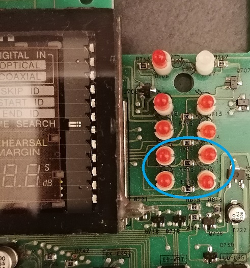

Als nächstes hätte ich gerne diese LEDs von außen sichtbar.
[Bild: fehlerratenanzeige-1.jpg]
 Ist es möglich, einfach Kabelverbindungen zu den vier LED Anschlüssen für Skip- und End ID zu legen ?
[Bild: fehlerratenanzeige-2.jpg]
[Bild: fehlerratenanzeige-3.jpg]
  • HUCHT-Tec
Swob,,
sehe leider keine Fotos. Ist da was schief gelaufen oder habe ich da ein Problem?
Ich sehe die Bilder. Habe technisch auch nix anders gemacht als vorher Sad2
Jetzt sind sie auch bei mir da. eventuell ein kurzer Aussetzer von Postimg. Dort waren die Bilder (kurzzeitig?) als nicht vorhanden gekennzeichnet. Mit den LED sollte gehen. Die notwendigen Widerstände sind ja auf der Errordecoder Platine. Trennst du die Leiterbahnen zu den SKIP und ENDID-LED auf er Platine vorher? Müsste wohl. Wären 2 LED nicht ausreichend?
(30.03.2024, 22:13)Dzilmora schrieb: ... Wären 2 LED nicht ausreichend?
Der DTC-77 hat vier Köpfe.
(30.03.2024, 20:53)Swobi schrieb: ...Der aufmerksame Betrachter erkennt hier natürlich noch einen Anschlussfehler,
IC703: Draht muss an Pin3 statt an Pin2.
Thumbsup  Der Einbau sieht gut aus.  Das Frontpanel sollte jetzt ohne "Randrücken" leicht ans Gerät passen.

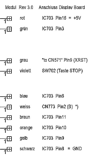

Ein paar Exemplare der neuen DTC77--44,1-Module Rev 3.0 (Umschaltung per Tastatur und/oder
Timer-Schiebeschalter) habe ich seit gestern fast fertig. Fehlt nur noch ein Label.
Wdjn hat sich bereits als Betatester zur Verfügung gestellt. Thumbsup Sein Muster ist bereits auf dem Weg.
Die Schaltung ist aktualisiert und ist im Ergebnis eine "schlanke" Lösung mit zwei IC und etwas Kleinkram.
Das Modulgehäuse ist wieder der selbe Typ wie beim Originalmodul aus 1991 und die Anschlussdrähte
sind wieder zentral herausgeführt. Das erleichtert beim Aufbau das Löten und das anschliessende Vergiessen.
Die Farben der Anschlussdrähte entsprechen exakt dem Originalmodul  und der zusätzliche Draht für den
Timer-Schiebeschalter hat die Farbe "weiss".
*) "weiss": Den kann man dann anschliessen (Schalter) und die eine Leiterbahn auf dem Displaybord
durchtrennen oder einfach frei lassen und isolieren und nix trennen (Tastaturumschaltung).
Das ist alles mühsam mit Lupe und Pinzette auf kleinen Lochrasterplatten aufgebaut (doppelseitige mit
Durchmetallisierungen). Also als als Platte was Ordentliches. Nur etwas fummelig zu löten.
Ein oder zwei Muster geht ja noch, aber bei fünfzehn Exemplaren wirds zum Ende hin ziemlich zäh.
Die Augen brennen, die Schulter schmerzt und der Rücken ist verspannt. Und nach stundenlangem
Löten hüpfen dann die ersten weisse Mäuse übers Lochraster. Das ist nix mehr für so alte Zausel wie mich.  Oldie
Mache jetzt erst mal 1 - 2 Tage Pause.
