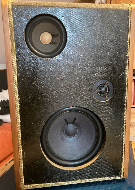

Also hab ich meinen 10 € Kauf, nämlich ein Imperial LB 40 Pärchen, reaktiviert und war erstaunt wie stimmig die alten Dinger aufspielen.
Was aber leider so garnicht nach meinem Geschmack ist: Die Optik! Die Bespannung geht garnicht mehr - eine Art Kunststoffgeflecht, stark verfärbt, die Holz-Seitenteile verkratzt und an den Kanten angemackt... Bedeutet also: Wegen des Klangs bleiben die Dinger bei mir - aber Aufhübschen ist dringend geboten.

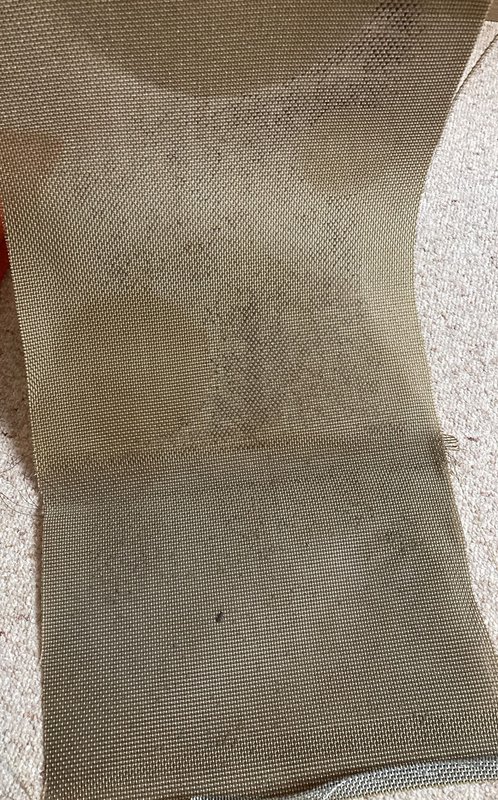

Zunächst hab ich bei einer Box mal versucht, die Bespannung runter zu kriegen - was schonmal recht ätzend war. Erstes Problem: Die Bespannung ist flächig aufgeklebt - das ginge ja noch, denn sie lässt sich unter entsprechendem Zug lösen. Zweites Problem: Die Bespannung steckt an den Seiten zwischen dem Korpus und den Holz-Seitenteilen fest drin - und das führt zum dritten Problem: Die Seitenteile sind von innen mit langen Klammern getackert, aber auch nach Lösen der Klammer geht nichts - also vermutlich auch noch verklebt  Dazu ein paar Bilder...
Nachdem es doch problematisch war, die Bespannung komplett heraus zu bekommen, hab ich sie kurzerhand erstmal mit dem Teppichmesser
abgetrennt - und so sieht die Innenseite aus...
Hier eine Aufnahme vom Holz-Seitenteil der Box, da gibt es viel zu tun...
Ansonsten ist die Front mit den nun sichtbaren Chassis ganz gut erhalten

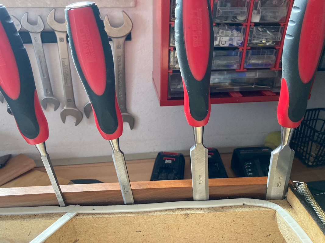

Weiter geht's! Die LB40 sind jetzt erstmal in meine Werkstatt umgezogen um die Seitenteile abzukriegen. Mit dem Spatel war nix zu machen - da mussten
massivere Mittel her - in dem Fall Stechbeitel. Damit in die kleine Lücke zwischen Innengehäuse (Spanplatte) und Holz-Seitenteil und mit vorsichtigen
Hammerschlägen erweitert. Das Ganze rundum und die Lücke immer größer gemacht bis spürbar wurde, dass sich die Seitenteile lösen.
Natürlich war es - wie erwartet - verklebt, und jetzt ist auch klar wieso ich das Gewebe der Bespannung nicht rausziehen konnte. Auch hier wurde fleißig getackert...
Seitenteil ist ab... das werde ich vor erneutem Aufbringen etwas spachteln müssen
Die Innenseite von Seitenteil werde ich schleifen... immerhin scheint es Massivholz zu sein.
...demnächst mehr...

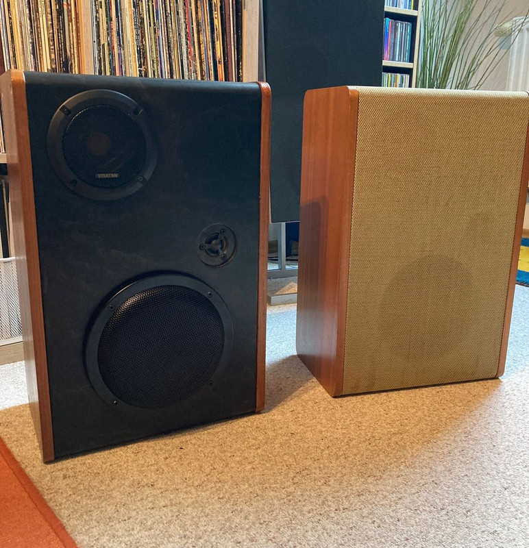

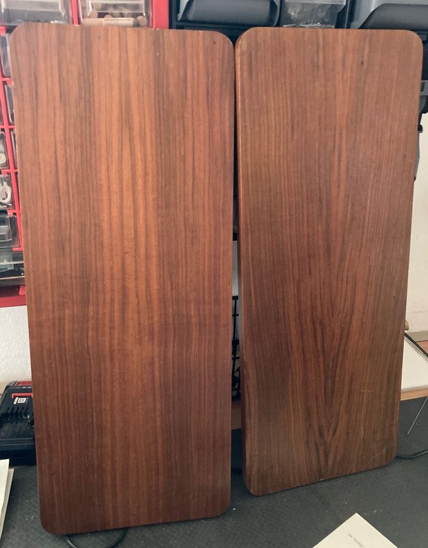

So jetzt.. eine Box hat das "Aufhübschen" hinter sich gebracht. Von der ursprünglichen Idee einer Neubespannung bin ich abgekommen und
habe stattdessen bei 2 der Chassis ein Lautsprechergitter angebracht. Den Hochtöner hab ich offen gelassen, da bei diesem die Membran bereits
geschützt ist. Die beiden Holz-Seitenteile hab ich angeschliffen - vorsichtig, damit ich das Furnier nicht durchschleife - und anschließend mit Streich-Schellack behandelt. Ich hab sie nicht wieder verklebt sondern mit 4 Schrauben angeschraubt, die Schrauben habe ich versenkt damit anschließend noch eine Abdeckkappe drauf passt.
Die Fronten - sowie Ober- und Unterseite wurde ebenfalls geschliffen und dann einfach mit Folie beklebt, ich hatte noch einen Rest übrig. Ob das so bleibt ist nicht sicher, mit dem kompletten Schwarz bin ich nicht ganz glücklich  Hier das Ergebnis mit Vorher- Nachher- Vergleich:
Grüße aus dem Emsland
Phil

Wenn es Dir gefällt. Das Furnier ist jedenfalls wieder gut geworden.
Der Rest hat was von Hutablagentuning im Auto.
Da würde ich eher wieder einen ähnlichen Stoff drauf ziehen wie er mal war.

Also - sowas kommt bei mir nicht ins Auto  - aber wie ich schrub: So ganz glücklich bin ich noch nicht - aber wieder bespannen? Erstmal nicht, von der Folie hab ich noch da und von den Gittern auch. Ich werde die zweite Box zunächst auch so behandeln und mir das Ensenble dann eine Zeitlang anschauen... jetzt kommt ja so langsam die kalte Jahreszeit und viel Muse zum Basteln

Hallo Phil,
ich für mich persönlich, würde sie dann mit hellem Beige Bespannen. Also etwas anders, als es der alte Originale Graue "Stoff" war.
Dir ist es ja selbst schon aufgefallen, das es für dich nicht so Harmonisch Ausschaut.
Durch die Abdeckblenden und das Schwarz, ist es so natürlich eine ganz andere Box geworden...bei der ich jetzt dieses Klassische / Stimmige Design vermisse.

Tolle Arbeit!
Nun werden sie eventuell in natura etwas anders wirken als auf Fotos, das ist mir völlig klar.
Ich würde sie auf keinen Fall neu bespannen, weil mir diese offene Gestaltung wirklich gut gefällt.
Was mir nicht so gut gefällt, sind die folierten Fronten.
Wenn es meine wären, würde ich wohl die Fronten glatt schleifen und in einem hellen Ton lackieren, der sich am Ton des Holzes orientiert.... nur wesentlich heller.
Das sieht etwas freundlicher aus, es sei denn, du möchtest sie bewußt dunkel haben.

Ja, was mich stört ist tatsächlich die "zu schwarze" Front - und grundsätzlich bleibe ich gerne nah am Original. Ich nehm das mal als Experiment...  aber letzter Stand wird das nicht sein.

siehe oben... und das wird für mich die Frage bleiben: Bespannen oder nicht? Fronten schleifen und lackieren hatte ich auch schon in Betracht gezogen. Das folieren war jetzt eher ein Schnellschuß. Folie hatte ich ja noch übrig und es war in 10 Min. erledigt. Eines ist aber sicher, egal wofür ich mich entscheide - die Fronten werden heller

Gefällt mir supergut, viel besser als vorher und würde ich mir sofort hinstellen.
Wie hast Du denn diese coolen Gitterabdeckungen samt Umrandung gemacht (oder habe ich das überlesen)?

(25.09.2024, 08:13)DD 313 schrieb: Gefällt mir supergut, viel besser als vorher und würde ich mir sofort hinstellen.
Gemacht hab ich die nicht - die hatte ich noch da aus einem früheren Bastelprojekt - aber ansonsten kriegst du die natürlich zu kaufen bei den üblichen Quellen, nur als Beispiel.. Lautsprechergitter
Phil

(24.09.2024, 23:57)Funkelrauschen schrieb: Hallo Phil,
Nachdem ich die bereits geänderte Box einige Zeit habe auf mich wirken lassen, werde ich nun doch ein Neubespannen ernsthaft in Betracht ziehen. Wie schonmal erwähnt bin ich ein Fan davon, einen Originalzustand so gut wie möglich zu erhalten. Ich hab mal Stoffmuster bestellt...
Phil

So denn... die Stoffmuster sind eingetroffen und ich hab mal 4 in die engere Wahl genommen und auf ein Seitenteil gelegt zur Farbabstimmung...
Bin noch am grübeln was letztlich zum Einsatz kommen könnte. Eines noch gibt mir zu denken: Diese Akustikstoffe sind sehr flexibel - im Unterschied zu dem vorher bestehenden sehr starren Kunststoffgeflecht. Das stört mich zwar nicht, aber bin nicht sicher wie sich das nach dem Aufkleben im Bereich über den Chassis verhalten wird. Vermutlich wird es sich dort leicht eindrücken lassen. Das ist zwar bei Frontbespannungen nicht ungewöhnlich, aber diese ist ja nicht auf einem abnehmbaren Rahmen - sondern liegt direkt auf dem Gehäuse auf. Jetzt kam mir die Idee, um das Ganze zu versteifen eine Lage Fliegengitter (hab von 2 Fenstern einen Rest übrig) drunterlegen soll. Oder muss ich dadurch eine Beeinträchtigung der Klangqualität befürchten?
Phil
