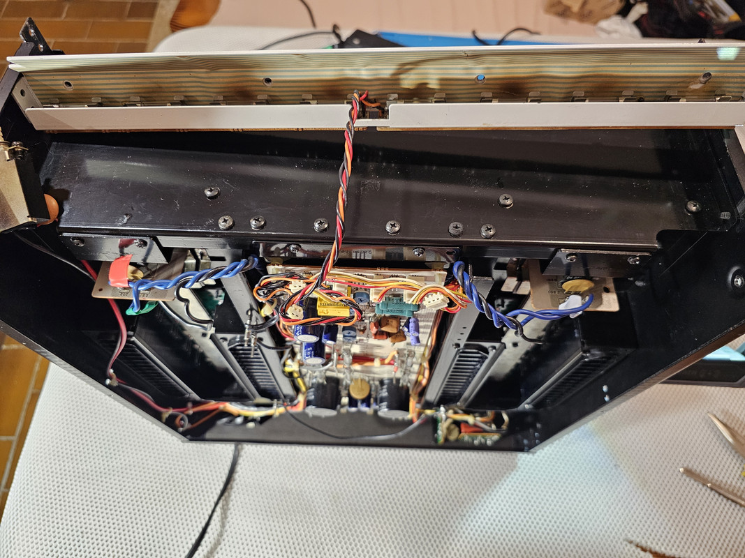

Was denkst du? Können wir diese verbrannte Folie mit selbstklebender Aluminiumfolie ersetzen?
Es handelt sich um eine hitzebeständige Aluminiumfolie.
Ich denke, das Licht würde besser reflektiert werden als jetzt. Mit den neuen Lampen scheint es mir zu dunkel.
Was meinst du?

Allgemein:
Eine Aluminiumfolie ist im Zusammenhang mit Skalen-Beleuchtungen eher ungeeignet.
Grund:
Eine Aluminiumfolie reflektiert das auftreffende Licht (natürlich abhängig von ihrer jeweilen Form) GERICHTET (also wie eine Art SPIEGEL), während beispielsweise eine angestrahlte WEISSE FLÄCHE (bzw. weiße Farbe) das Licht DIFFUS (also (relativ) gleichmäßig nach allen Seiten hin) reflektiert.
Hier würde ich also eine weiße Folie (oder weiße Acrylfarbe) empfehlen.
Am Vorteilhaftesten (und vom Licht her am Gleichmäßigsten) ist also ein Lichtschacht, der (möglichst) zur Gänze (bzw. abhängig vom für das jeweilige Display erforderlichen "Strahlengang") weiß ausgekleidet (oder ausgemalt) worden ist.
