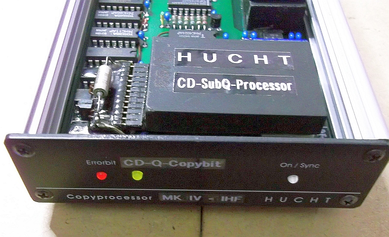

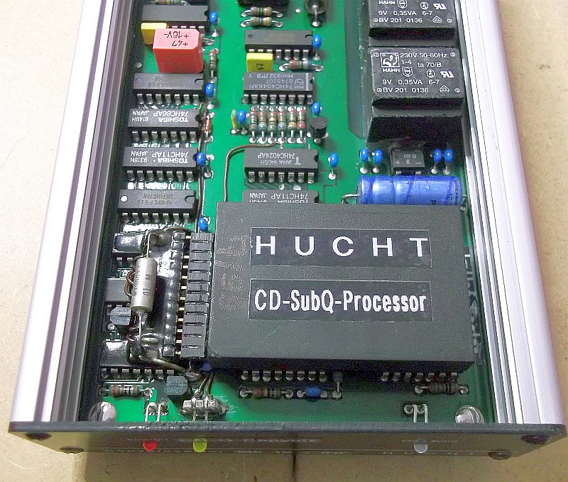

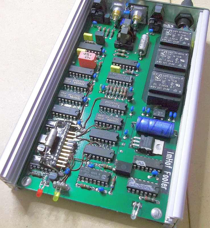

(14.05.2025, 09:47)HUCHT-Tec schrieb: ...Die erste CDQ-Auflage war ausnahmsweise mal mit einem programmierbaren Logikbaustein ausgerüstet.
...Darin waren die wesentlichen Teile der Neuentwicklung für die zusätzliche Bearbeitung auch des
CD-Q-Subcodekanals untergebracht (Lattice GAL16V8-LP, natürlich lesegeschützt programmiert)...

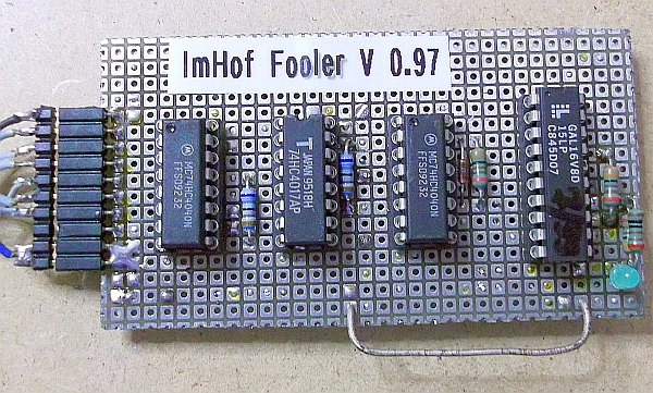

...So hatte das... Design der ersten CDQ 1 IHF Serienversion (1999) ausgesehen:
[Bild: HUCHT-Copyprocessor-CDQ1-GAL-PLAN-02.jpg]
...Hier für private Studienzwecke noch der JEDEC-Code Rev 1.1 fürs  GAL16V8-15-LP (Lattice):

Ich habe auch noch die Tabelle mit den logischen Gleichungen für dieses GAL gefunden.
Diese Gleichungen sind zum Verständnis der Funktionsweise dieses Copyprocessors unerlässlich.
Damit dann aber auch genug Infos zum "wie" und "warum" beim Design von diesen alten Geräten.

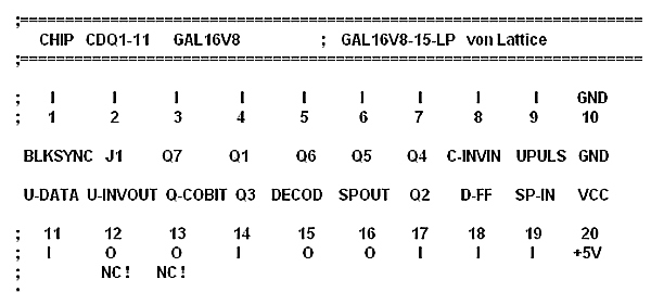

Also zum Abschluss noch die Tabelle mit den logischen Definitionen des GAL V1.1  und das wars dann.
(leider ist hier beim Einfügen der Tabelle die Textformatierung weitgehend verloren gegangen
und die Definitionen der Anschlusspins sind besonders verrutscht. Beim Einfügen der Tabelle als
Code wirds noch schlimmer verschoben. Deshalb noch zusätzlich als Bild...)
Die Nummern 1 bis 20 in den Kommentarzeilen beziehen sich auf die Pin-Nummern des GAL und
die darunter / darüberstehenden Namen beziehen sich auf die jeweils anliegenden Signale.
Die verwendete GAL-Design-Software (GDS 2.0) verlangt genau diese Formatierung und Reihenfolge
der Signalnamen in den zwei Zeilen.
Ich habe zusätzlich zur schnelleren Orientierung noch in zwei weiteren Kommentarzeilen mit
"I" und "O" markiert, ob es sich bei dem jeweiligen Pin um einen Ein- oder Ausgang handelt.
In der Tabelle bezeichnet "+" die ODER-Funktion (nicht exklusiv), "*" bezeichnet die UND-Funktion.
Die Belegung der einzelnen Pins des GAL wurde seinerzeit so gewählt, dass das Leiterplattenlayout
möglichst einfach wird.

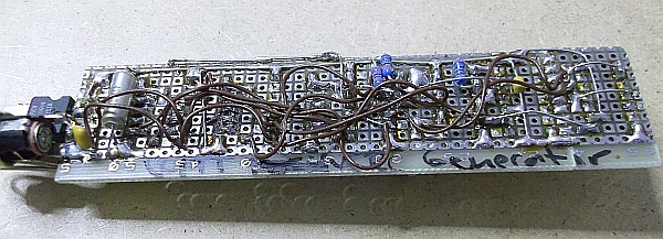

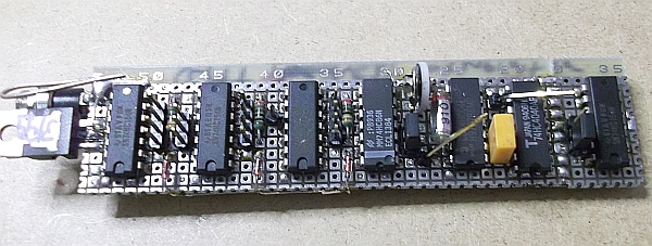

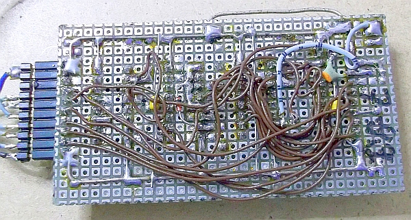

Die zwei Byte für die Korrektur-CRC für die CD-Q-CopyBit-Änderung (39 0D hex) waren vorher mit
einer speziell dafür auf Lochrasterplatte aufgebauten Hardware berechnet worden.
Diese Berechnung erfolgte mit ein paar Schieberegistern und EXOR-Gattern in einer Verschaltung
gemäss dem "Generator-Polynom" für die CD-Q-Prüfsummenberechnung laut Red Book.
Man kann das natürlich auch mit Papier und Bleistift ausrechnen.
Bei einer Gesamtlänge eines CD-Q-Datenblocks von 96 Bit wäre das aber eine öde und umfangreiche
Rechnerei über mehrere DIN A4 Seiten voller Nullen und Einsen.
Wie man sieht, ist meine Problemlösung relativ simpel und das ist auch alles nur mit Wasser gekocht:
[Bild: HUCHT-Copyprocessor-CDQ1-GAL-600-px-PLAN-17.jpg]
  CHIP  CDQ1-11      GAL16V8                    ; GAL16V8-15-LP von Lattice
;      I             I             I             I             I            I          I            I            I        GND
;       1            2            3            4            5            6          7          8          9          10
  BLKSYNC  J1        Q7          Q1          Q6          Q5        Q4  C-INVIN  UPULS    GND
  U-DATA  U-INVOUT  Q-COBIT  Q3    DECOD  SPOUT  Q2    D-FF    SP-IN    VCC
;      11          12          13          14          15          16        17        18        19        20
;      I           O            O            I            O         O       I          I           I        +5V
;                    NC !      NC !
;                                                      I = Input  O= Output
  DECOD =  SP-IN * /D-FF  +  /SP-IN *  D-FF            ;  EXOR
  SPOUT =    D-FF  *  U-INVOUT *  C-INVIN  *  UPULS    ;  EXOR von 3 Inputs im
          + /D-FF  *  /U-INVOUT *  C-INVIN  *  UPULS       ;  Zeitfenster = UPULS
          + /D-FF  *  U-INVOUT *  /C-INVIN
          + /D-FF  *  U-INVOUT *  /UPULS
          +  D-FF  *  /U-INVOUT *  /C-INVIN
          +  D-FF  *  /U-INVOUT *  /UPULS
  Q-COBIT =  U-INVOUT +  Q-COBIT * /BLKSYNC  ;    CD-Q-Copybit-Inversion halten bis
                                                                         ;    CD-Q- Blockende (= Counter-Reset )
              ;  CD-Q- Copybit auf 1 setzen           ( SPDIF invertieren )
  U-INVOUT = /Q7 * /Q6 * /Q5 * /Q4 * /Q3 * Q2 * /Q1 * J1 * UPULS * /U-DATA    ; Cnt= 2
              ;  CD-Q- CRC- Korrektur    ( SPDIF invertieren )
          + Q7 * /Q6 * Q5 * /Q4 * /Q3 *  Q2 * /Q1 * UPULS * Q-COBIT * J1            ; Cnt=82
          + Q7 * /Q6 * Q5 * /Q4 * /Q3 *  Q2 *  Q1 * UPULS * Q-COBIT * J1            ; Cnt=83
          + Q7 * /Q6 * Q5 * /Q4 *  Q3 * /Q2 * /Q1 * UPULS * Q-COBIT * J1            ; Cnt=84
          + Q7 * /Q6 * Q5 * /Q4 *  Q3 *  Q2 *  Q1 * UPULS * Q-COBIT * J1            ; Cnt=87
          + Q7 * /Q6 * Q5 *  Q4 *  Q3 * /Q2 * /Q1 * UPULS * Q-COBIT * J1           ; Cnt=92
          + Q7 * /Q6 * Q5 *  Q4 *  Q3 * /Q2 *  Q1 * UPULS * Q-COBIT * J1           ; Cnt=93
          + Q7 * /Q6 * Q5 *  Q4 *  Q3 *  Q2 *  Q1 * UPULS * Q-COBIT * J1           ; Cnt=95
;          Korrektur-CRC für CD-Q CopyBit:      MSB  0 0 1 1 . 1 0 0 1 . 0 0 0 0 . 1 1 0 1 LSB
;                                                                             3             9             0               D
;          ( Counter  Cnt =  0 - 95 )                  Cnt=80                                         Cnt=95
;      ImHof-Ficker- Gal  für  COPYPROCESSOR CDQ 1 - IHF
;    ©1999  ELECTRONIKLABOR  AXEL H U C H T Berlin  29.09.1999
:    V 1.1  Hu  ==  Logik + Timing: gemessen 23.09.99:  OK  ==>  Serienversion
;    File:    CDQ1-11.gal
Oldie  Ich würde mich schon freuen, wenn aus meinen gezeigten Schaltplänen der eine oder
andere Leser ein paar Anregungen für eigene Projekte mitnehmen konnte oder gar ein altes
Defektgerät, was schon länger im Schrank gelegen hatte, nun wieder instand setzen konnte.

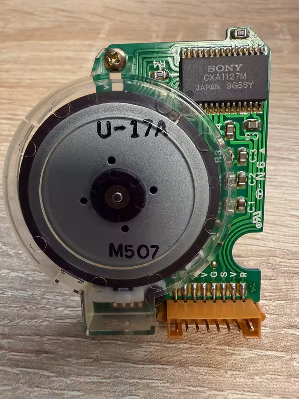

(02.05.2025, 16:51)HUCHT-Tec schrieb: ..
...In dem Karton mit den ganzen Prototyp-Aufbauten für meine experimentelle elektronische
DIY-Drehmomentmesskassette liegen auch schon seit längerer Zeit zwei Original-Sony-Torquemeter
vom Kollegen hdrobien aus Paris.
Diese zwei Torquemeter hatte hdrobien zum Nachmessen der Kennlinie bzw.Genauigkeit mit meiner
experimentellen Torquemeter-Mess-&Kalibiervorrichtung hergeschickt.
( deren Funktionsweise habe ich bereits hier im Thread beschrieben )
Das DIY-Projekt hatte ich im letzten Spätsommer vorübergehend unterbrochen und beiseite gelegt....
Jetzt bin ich in den letzten Tagen endlich mal dazu gekommen, diese experimentelle Messvorrichtung
komplett zusammen zu bauen, einige orientierende Vorversuche damit zu machen, und dann noch ein
paar nötige Detailverbessungen hinzu zu fügen.
Die einzelnen Komponenten waren bereits seit dem letzten Herbst soweit schon gebaut bzw. beschafft
und auch hier beschrieben worden, aber alle noch ungetestet eingelagert.
Endlich ist das ganze Zeug halbwegs zuverlässig einsatzbereit und auch die genaue Vermessung der
beiden Original-Sony-Torquemeter abgeschlossen.
Diese beiden Torquemeter sind jetzt fertig für den Rückversand nach Paris zum Kollegen hdrobien.
Zusammen mit einem kleinem Geschenk als Dankeschön für seine Geduld.
Falls hier Irgendjemand Interesse an Details über diesen Messaufbau, über die aufgetretenen Probleme
und an den erzielten Ergebnissen hat, dann kann ich gerne nach Bearbeitung der Fotodokumentation
ein paar Infos posten.
Not macht erfinderisch. Floet

(18.05.2025, 13:18)HUCHT-Tec schrieb: .... Die zwei Byte für die Korrektur-CRC für die CD-Q-CopyBit-Änderung (39 0D hex) waren
vorher mit einer speziell dafür auf Lochrasterplatte aufgebauten Hardware berechnet worden.
Man kann das natürlich auch mit Papier und Bleistift ausrechnen.....
[Nachtrag]:
hier Fotos für eine ungefähre Vorstellung über den damaligen DIY- Aufbau zum Berechnen von
Korrektur-CRCs gemäss Red Book Spezifikationen.
Die nachfolgenden Fotos entstanden alle bei der Verschrottung vor ein paar Jahren.
Diese Schaltung war eine Eigenentwicklung von mir und die Alles entscheidende Grundlage
für die Entwickung des Copyprocessor CDQ 1-IHF und für die gerätespezifische  Einbauplatine KKF-2
für bestimmte CD-Doppel-Recorder von Philips (CDR-765).
Also eine extrem wichtige Vorarbeit, da meine Ideen für das CDQ 1-IHF / KKF2-IHF Design zwingend
diese CRC-Korrekturwerte benötigt hatten.
Die mussten aber zum Glück nur einmal vorab berechnet und dann in der endgültigen Schaltung
einfach nur noch als eine abgespeicherte Konstante verarbeitet werden.
(in der Fachliteratur wird das als "CRC-Residuum" oder als "CRC-Syndrom" bezeichnet).
Dieser schäbig zusammen gestrickte Aufbau hatte dann aber letzen Endes den entscheidenden
Vorsprung vor den allesamt anders arbeitenen Konkurrenzdesigns beschert und die radikalen
"Killer" CDQ 1-IHF und KKF 2-IHF ermöglicht.
Beim KKF2 sogar das Alleinstellungsmerkmal. Da gab es keine funktionierende Konkurrenzdesigns.
Das Auslesen des jeweiligen Ergebnisses wurde mit einem Digitalspeicher-Scope gemacht.
Der DIY- CRC-Generator hatte auch die für die Erfassung nötigen Triggerimpulse geliefert:
[Bild: CD-Q-Korrektur-CRC-Generator-HU-600px-007.jpg]
[Bild: CD-Q-Korrektur-CRC-Generator-HU-600px-008.jpg]

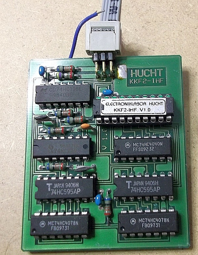

Die Baugruppe KKF 2-IHF war übrigens zuerst fertig entwickelt und schon
einige Monate als Serienausführung erhältlich:
[Bild: HUCHT-Philips-CDR765-Upgrade-KKF2-IHF-003.jpg]

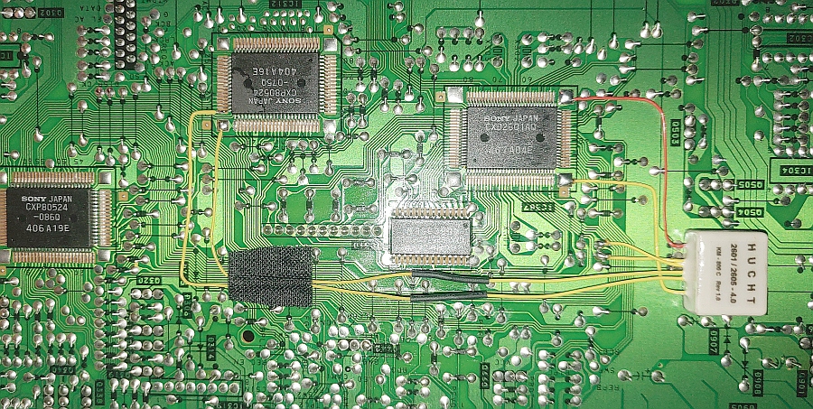

Dann wurde mal versuchsweise ein Copyprocessor MK III-CE aus der laufenden Serie so modifiziert,
dass ich auf dieser Basis Versuche zum Anpassen des Kerns dieser gerätespezifischen Einbauschaltung KKF2
an meine externen Copyprocessoren machen konnte.

Den Aufbau meiner neuen Schaltung auf Lochrasterplatte hatte ich aber sicherheitshalber nach
übelster Spionage aus dem Bereich der Konkurrenz mit tiefschwarz eingefärbtem Epoxidharz in
ein kleines Modulgehäuse vergossen und auch im Rahmen von meiner strengsten Geheimhaltung
absolut keine Details zum Aufbau und zur genauen Funktionsweise verraten.
Noch nichtmal zur Mathematik dahinter.
Lediglich, wofür die Abkürzung "IHF" stand, damit die Redaktion genau Bescheid wusste.
Dieser ziemlich wilde Aufbau funktionierte mit allen Recordern auf Anhieb einwandfrei und war
damit der Urvater aller meiner danach noch entworfenen radikalen (CD-) Killer.
Wie etwa  CDQ1-IHF + ERRMO-EU und die Einbauplatine Copyprocessor-E V3.0.

[Bild: HUCHT-CDQ1-GAL-Vorarbeiten-MK-III-022.jpg]
Eins der (fast fertigen) experimentellen Entwicklungsmuster dieser Zusatzschaltung:
[Bild: CDQ1-GAL-Vorarbeiten-MK-III-023.jpg]
[Bild: CDQ1-GAL-Vorarbeiten-MK-III-024.jpg]
Erstes fertiges Erprobungsmuster nach der Rückkehr vom Testen im Labor der Stereoplay:
[Bild: HUCHT-CDQ1-GAL-Vorarbeiten-MK-III-009.jpg]
[Bild: HUCHT-CDQ1-GAL-Vorarbeiten-MK-III-007.jpg]
Und rund zwei Monate später war dann mein darauf basierender Copyprocessor CDQ1-IHF (GAL-Version)
fertig entwickelt, in erster Serie gebaut und bereits im Handel erhältlich...
Man sieht aber hier an den Fotos, dass so ein Design nicht einfach über Nacht vom Himmel fällt.
Nach mehreren Vorstellungen in der HiFi- Presse wurden dann rund 450 Stück von dieser relativ preisgünstigen
GAL-Ausführung verkauft, bevor die von der gleichteuren CDQ1- Low Power-Version abgelöst wurde.

Hallo
Ich habe genau dieses Problem bei einem meiner DTC-55es. Alles funktioniert, nur beim schnellen Vorspulen oder zurückspulen bleibt die Andruckrolle am Capstan. Nun habe ich das Laufwerk in einen anderen 55es eingebaut, Problem bleibt. Also liegt es nicht an der Hauptplatine. Wickelmotormodul getauscht, gleiches Problem. Capstanmotor getauscht, Gerät funktioniert und spult so wie es sein soll, Andruckrolle hebt sich vom Capitan ab.
Es liegt also definitiv beim 55es am Capstanmotor wenn er nur sehr langsam mit angelegter Andruckrolle spult, möglicherweise ist das bei anderen Modellen auch der Fall.
Die Widerstände und Chipkondensatoren auf der Platine hab ich getestet konnte aber nichts auffälliges feststellen. Möglicherweise wird das IC CXA1127M einen Defekt aufweisen oder der Hall-Sensor hat einen Defekt.
Hat hier vielleicht jemand einen Capstanmotor übrig den er mir verkaufen würde? Das wäre toll.
Karlheinz

(23.05.2025, 16:52)ranzi schrieb: Hallo
Karlheinz
[Bild: temp-Imagee-G0-ALn.avif]

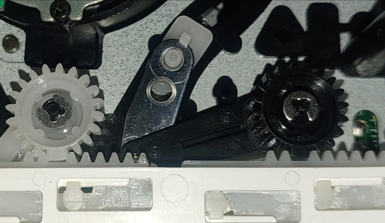

Der mode cam Schalter (der mit dem kleinen Zahnrad der immer bricht) ist ein klein wenig verstellt. Die zwei Schrauben lockern und ein bisschen verdrehen um die Position zu finden in der der Andruckarm sich abhebt beim spulen.
Wie sollte der capstan motor die mechanik-synchronisation denn beeinflussen?
Eventuell durch die erfasste Drehzahl vom Hallsensor?
Wer die Plastiknubsis am Laufwerk defekt hat, EClip und fertig.
Vorsicht, die Dinger einmal montieren und fertig.

(24.05.2025, 09:24)Doorz schrieb: Der mode cam Schalter (der mit dem kleinen Zahnrad der immer bricht) ist ein klein wenig verstellt. Die zwei Schrauben lockern und ein bisschen verdrehen um die Position zu finden in der der Andruckarm sich abhebt beim spulen.
Rotary Encoder einstellen hat nichts gebracht, schon x-mal probiert. Das einzige was hilft ist Capstan Motor tauschen. Wird auch auf folgender Seiite beschrieben (Übersetzung erforderlich)

Ich habe auch nochmal zum originalen Motor zurückgebaut, der Fehler kommt definitiv zurück.

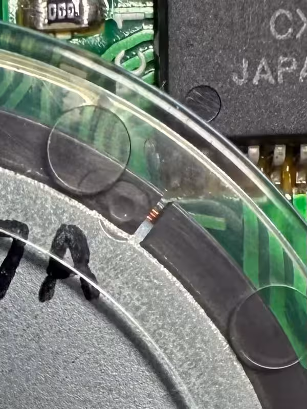

Ob der Riss in dem braunen Magnetring die Ursache ist und der Hall-Sensor deswegen falsche Impulse an die Elektronik zurück liefert? Normalerweise ist da kein Spalt vorhanden.
[Bild: temp-Image2-Gki-Mn.avif]
ranzi
[quote pid="1721992" dateline="1748108170"]
(24.05.2025, 09:24)Doorz schrieb: The mode cam switch (the one with the small gear that always breaks) is slightly out of adjustment. Loosen the two screws and turn them a bit to find the position where the pressure arm lifts when rewinding.
How would the capstan motor affect the mechanism synchronization?
Is the crack in the brown magnetic ring the cause, and is the Hall sensor sending incorrect pulses back to the electronics? Normally, there isn't a gap there.
[/quote]
When the magnetic ring cracks, the magnetic polarity migrates.
You can confirm with a magnetic field view film.
As you can see, in the given example from that japanese blog, there is a crack in the magnetic ring.
I had the same problem with a DTC-55, but, unfortunately I had to buy 3 capstan units from ebay until I found one that works. And that capstan unit was NOS.
[Bild: crack.png]

(24.05.2025, 18:36)ranzi schrieb: ...Ob der Riss in dem braunen Magnetring die Ursache ist und der Hall-Sensor deswegen
falsche Impulse an die Elektronik zurück liefert? Normalerweise ist da kein Spalt vorhanden....
