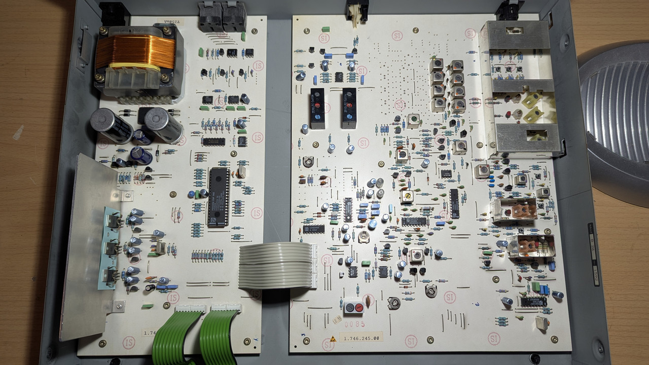

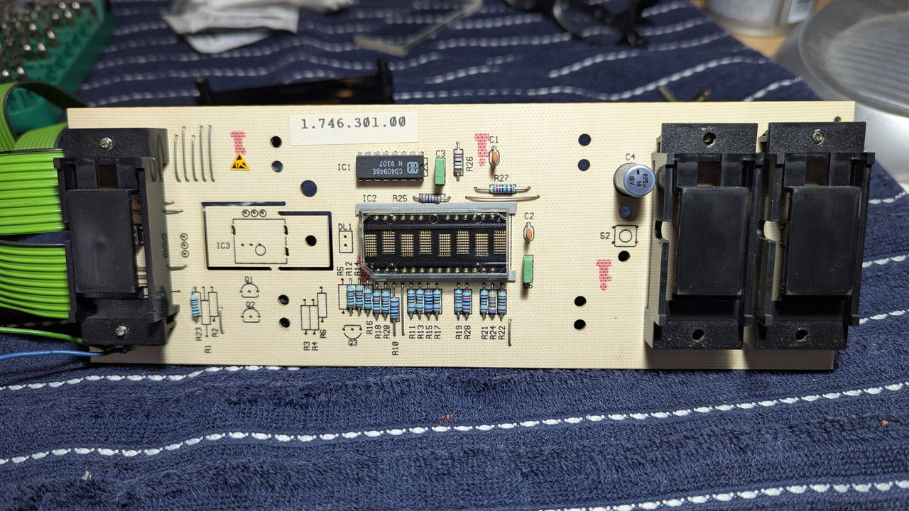

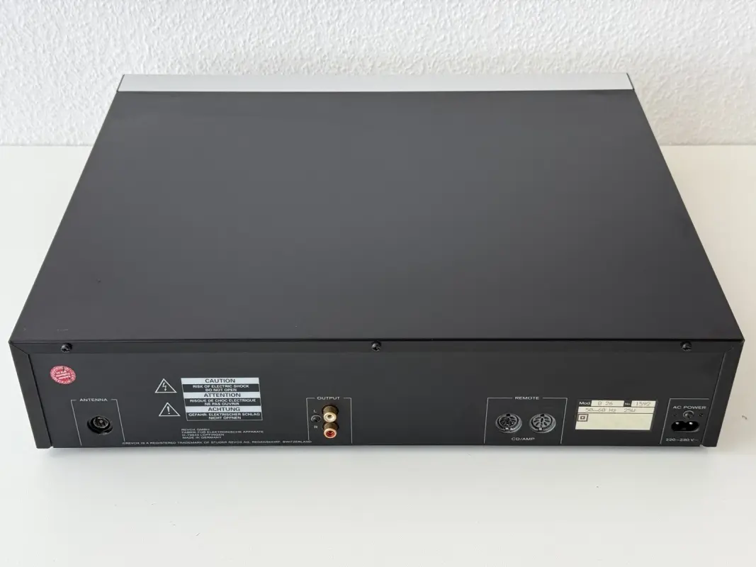

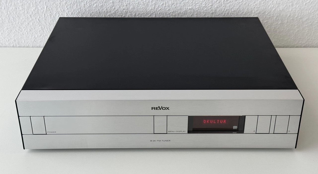

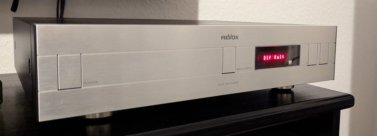

Mein erster Post in diesem Forum. Ich bin seit Kurzem Besitzer eines ReVox B-26 UKW Tuners. Sehr guter Zustand und nach Reinigung außen und innen (Display Folien), macht er eine gute Figur. Mittlerweile habe ich sämtliche Elko's gegen überwiegend Panasonic FC's getauscht. Viele der originalen Philips C's waren schon echt fällig.
Getzeigte Fotos des B26 noch im original Zustand.
Empfangsleistung und Klang sind spitze. Lediglich der Suchlauf bleibt leider nur bei sehr starken Stationen stehen. Selbes gilt für die automatische Umschaltung auf Stereo.
Schwächere Sender, die aber absolut gut hörbar und nur mit minmalem Rauschen empfangbar sind, bleiben Mono und lassen sich nicht in Stereo empfangen.
Ich habe daher einen Widerstand mit 47K am TDA1578A gegen einen 22K getauscht, nun lassen sich schwächere Sender zumindest beim manuellen Tunen in Stereo empfangen.
Löblich fand ich den Kundenservice von ReVox Deutschland. Habe sie wegen dem Service Manual angeschrieben und ca. eine Stunde darauf bekam ich sämtliche Unterlagen als PDF im Anhang. Echt klasse.

(22.10.2025, 21:57)Radiofreund schrieb: :.....
Herzlich willkommen im OFF und danke für das erste Posting, und das im Tuner Thread und mit Bildern. Quasi alles richtig gemacht.
Das Fehlerbild passt bei anderen Synthesizern auch zur Discriminator-Fehlabstimmung...
Ist das im Manual beschrieben, ggf. auch mit 0,x V Messung an 2 Messpunkten? Konntest du das messen?
VG Peter  Drinks
