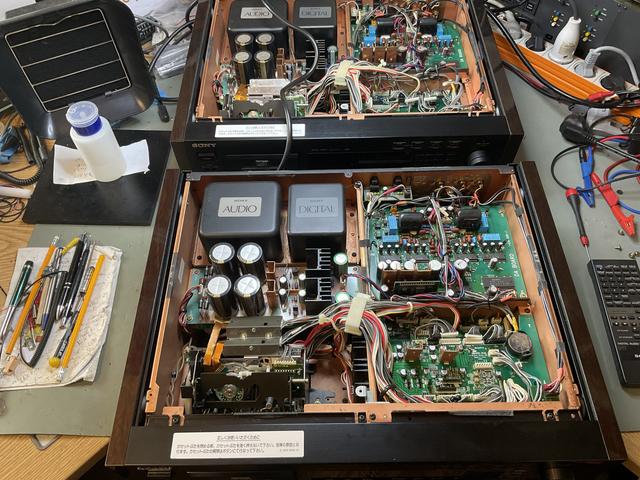

Für den 1500er benötige ich Jemanden, der sich zwei defekte Boards ansieht u. wenn möglich repariert.
Das SM ist wieder zurück, danke. Hier stehen auch noch drei Luxman, ebenfalls mit unbekannten Elektronikfehlern. Einer davon dürfte ein von Hand zusammengeschraubter Prototyp sein.

Im Grunde musst du auf dem Driver und Digital PCB penibel nach, durch auslaufende Elkos, zerstörten Leiterbahnen suchen! Dann laufen die 1500er auch wieder…hab hier gerade Zwei…die hatte es schwer erwischt. Micha

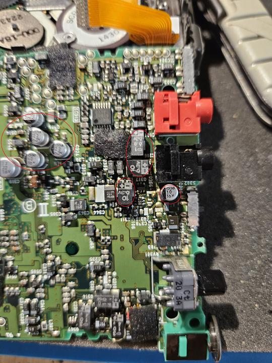

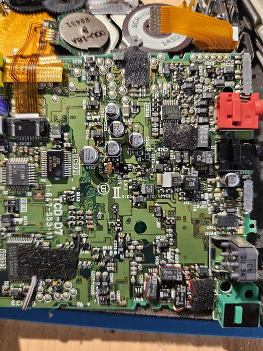

Hallo mal wieder,
mit meinem TCD-D7 aus zweiter Hand habe ich ein recht ungewöhnliches Phänomen. Er lief von Anfang an in der Wiedergabe nicht einwandfrei, obgleich die Mechanik leichtgängig, das Laufwerk kaum benutzt und der Bandtransport sauber und gleichmäßig ist. In unregelmäßigen Abständen sieht es so aus, als würde das Tracking verloren und dann geht es wieder eine Weile. Das Audiosignal an sich ist sauber, wenn es denn hüpft, fehlen Frames oder sie werden doppelt gespielt oder manchmal ist auch alles für ein paar Sekunden verzerrt. Im Fall der Verzerrungen läuft das Band kerzengerade durch die Führungen und wellt auch nicht. Der Bandzughebel liegt am Band an und regelt auch beim Spulen, bei der Wiedergabe verharrt er mehr oder minder regungslos. Die Abstände der Hüpfer hängen anscheinend von der Tagesverfassung ab. Der Recorder kann seine eigenen Aufnahmen nicht sauber lesen, die mit ihm aufgezeichneten Bänder laufen aber problemlos und ohne Sprünge in anderen Recordern. Die Gummiandruckrolle ist OK, die Kopftrommel und die Köpfe sauber, das Laufwerk surrt leise und gleichmäßig wie eine Biene. Einen geplatzten Tantal-C habe ich gewechselt, aber dieser ist nur für die Spannung an der Remote-Buchse zuständig. Hat jemand einen Tipp?
Mainstream kann ja jeder!

(15.12.2025, 16:54)EigentlichsammelichMDs schrieb: Hallo mal wieder,
hast Du außer dem einen Elko noch andere gewechselt? Die Quaderförmigen Dinger sind ALLE! im Eimer, mal mehr, mal weniger sichtbar. Du merkst es aber sofort wenn Du den Lötkolben dran hältst. Ich habe auch so einen D7 der super aussieht, habe nichts dran gemacht an den Dingern, aber jetzt fängt er auch an zu stinken, Licht geht nicht mehr usw.
Ist die nächste Baustelle über Weihnachten. Von den Dingern habe ich schon hunderte eliminiert, als ich noch Konsolen wie Game Gear, Gameboy usw. repariert habe.
Gruß Mario
Beiträge: 237
Thanks Received: 157 in 80 posts
Thanks Given: 88
Registriert seit: Oct 2024
Also bislang habe ich nichts weiter gewechselt. Ich will auch nicht einfach auf Verdacht alles mögliche an der Platine ablöten, bevor ich nicht ansatzweise die Ursache kenne. Was meinst Du mit quaderförmig? Die schwarzen Tantals oder die runden, silbernen Al-Elkos, die in den lustigen grauweißen Kästchen eingesteckt sind? Ich könnte natürlich jeden einzeln ablöten und durchmessen, aber dann sitze ich noch Ostern da...

Ich habe mal 2 Bilder für Dich, sind nicht schön, aber selten. Da sieht man die Kandidaten recht gut, auch den Goldcap auf jeden Fall ersetzen, einer hatte sogar einen Kurzschluss bei mir, also raus damit.
Beiträge: 237
Thanks Given: 88
Danke für die Bilder. Die dicksten schwarzen Klötze bei Dir sind bei mir weiß. Was bezeichnest Du als Goldcap?
