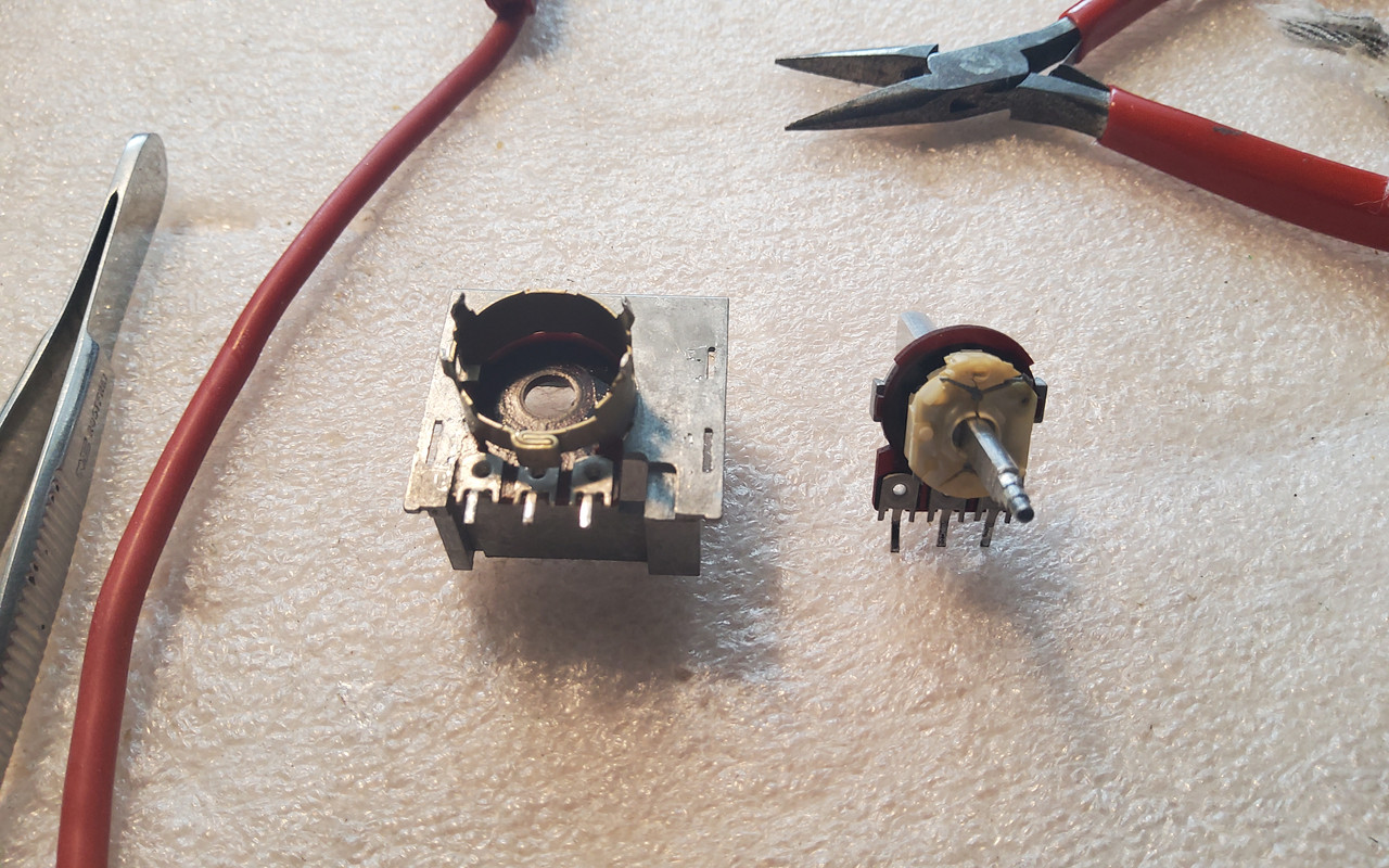

[Bild: 20240606-133001.jpg]

Richtig, kann auch der Träger der Schleifer sein, hatte ich bei Cyrus schon ein- zweimal. Spenderpoti mit mechanisch gleichen Eigenschaften ausschlachten. Etwas diffizil, da das alles zugebogen und gepresst ist. Geht aber mit entsprechend Gefühl.
