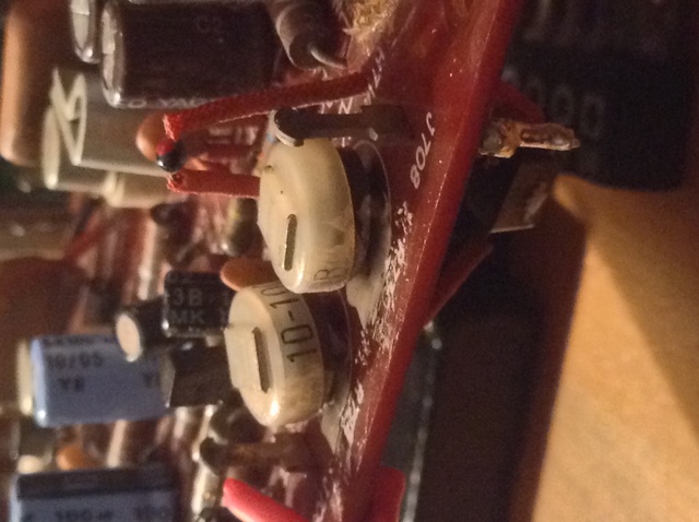

Ich habe nochmal Platine komplett auf Kurzschlüsse gecheckt und nichts gefunden. Die überbrückte Leiterbahn läuft auch tadellos.
Aber: Die vier Trimmwiderstände sehen komisch aus und geben alle verschiedene Werte an.
R729: 255 Ohm
R723:----
R724:----
R730: 100 Ohm
May we live 2 see the dawn...

Zitat:Aber: Die vier Trimmwiderstände sehen komisch aus und geben alle verschiedene Werte an.
R729: 255 Ohm
R730: 100 Ohm
Mit diesen beiden ER wird der Ruhestrom eingestellt. Die können entsprechend den Kanalabweichungen durchaus unterschiedlich eingestellt sein, und sollten so stehen, daß der Spannungsabfall über R747 bzw. R748 7,5mV beträgt. Gemessen wird ohne Signal mit angeschlossenem Lastwiderstand oder LS.
Zitat:R723:----
R724:----
Mit diesen beiden wird jeweils das Klipping des Kanals eingestellt. Da mit R717/R718 jeweils ein 100kOhm Widerstand in Reihe liegt, kann auch die Einstellung passen.
Allgemein sollte ruhig mal versucht werden im SM zu lesen und soweit möglich, nachzuvollziehn.

Nicht direkt... nur heissen die beiden 0.5 Ohm Widerstaende jetzt 748 und 750...
Und ja, beim 2215 (ohne B) ist leider das Endstufenboard P700 senkrecht eingebaut - bei meinem 2215B war das schoener, da war wirklich Alles zugaenglich.
Die Trimmer wuerde ich in Ruhe lassen, ausser Du hast die Prozedur zum Einstellen auf Seite 8 Punkt 13 im SM gelesen und verstanden. R729/730 kannst Du mit einem Multimeter mit 200mV Bereich einstellen (Ruhestrom), fuer die beiden Anderen (R723/724 fuers Clipping) brauchst Du nen Oszi, NF Generator und Lastwiderstand (oder es wird sehr laut ;-).
Joachim

Wenn jetzt meine gestrige Messung schon andere Widerstandswerte ergeben haben, und diese Sektion laut Manual für Clippings verantwortlich sein könnte ist es doch naheliegend, dass dort noch etwas falsch eingestellt ist?
Ich werde heute mit meinen Möglichkeiten versuchen der Sache erst mal ohne irgendetwas zu verstellen auf den Grund zu gehen messen.
Nochmal kurz um mich abzusichern, C005 + C006 bekomme ich bei Atzert Electronic hier mit 2200 uF und 50V. Sollte ohne Probleme funktionieren richtig? Eine 35V Ausführung habe ich bisher nicht finden können.
Danke!

Zitat:Ich werde heute mit meinen Möglichkeiten versuchen der Sache erst mal ohne irgendetwas zu verstellen auf den Grund zu gehen messen.
Einfach die die 7,5mV nachmessen, Bedingungen stehn oben.
50V statt 35V für die Cs ist sogar besser.
