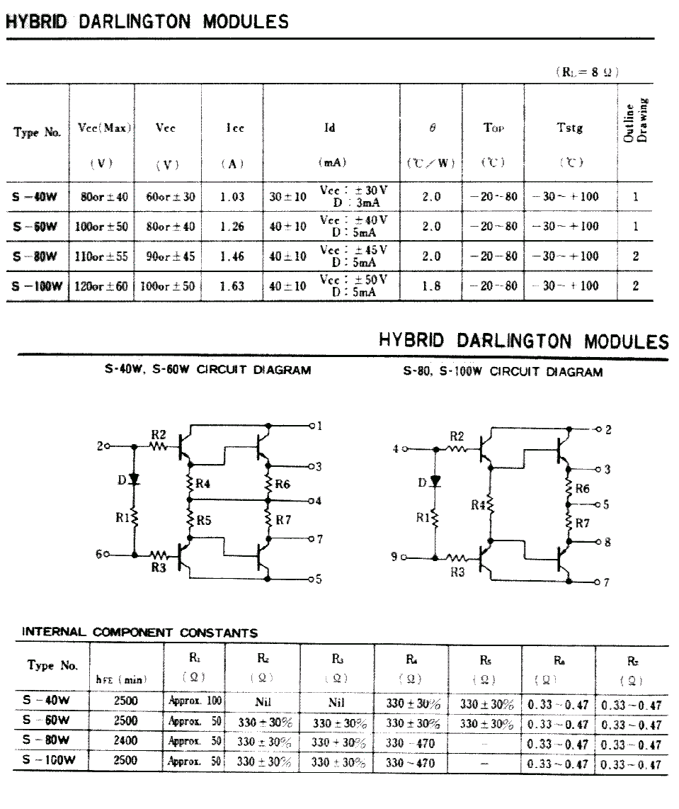

Moin...vielleicht hilft dieses Schaltbild...
[Bild: 5n1H4JWh.jpg]

die trasis in der Endstufe dürftest du mit dem diodentested schon grob durchpiepsen können.
ex oder hop, wenn die ce strecken noch existieren oder die emitter widerstände noch da sind
besteht zumindest noch Hoffnung.
beim ersten anfahren die lampe rein und auf die Indianer warten. Raucher

die innenschaltung ist aber, für diese art von schnelltest, schön übersichtlich(nicht viel drin).

(31.08.2016, 09:39)nosecrets schrieb: Moin...vielleicht hilft dieses Schaltbild...
nur falls der durch sein sollte !? ...... es gibt da doch bestimmt ein Bestückungsplan für !? vieleicht wäre es ja dann auch möglich, die Schaltung auf nem kleinen Platinchen aufzubauen .... meine, ich habe das schon bei irgendwelchen STK gesehen ...
hier sind welche http://www.ebay.de/sch/i.html?_odkw=sank...0&_sacat=0 .... und http://www.electro-tech-online.com/attac...gif.22262/ haste aber bestimmt auch schon gefunden.
hab es gefunden, was ich meinte .. leider aber nur für STK 3102 http://images.google.de/imgres?imgurl=ht...5&biw=1280 ... aber um das IC geht es ja hier nicht....
