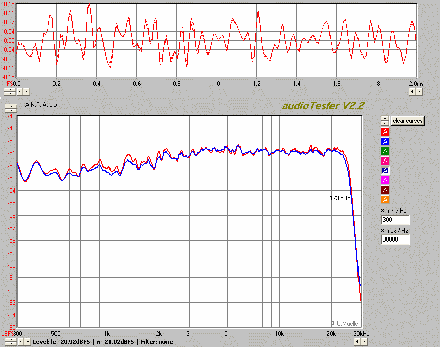

Ganz normales einschleifen der Bandkanten ist heute eher weniger das Problem, du wirst lachen aber die Köpfe in Cassettendecks  "stehen" sich kaputt, da in der Regel aus feinstem Eisen, gammeln gerade die Spalte einfach durch Luftfeuchtigkeit bei längerer Standzeit. Gerade bei den "nur" sporadischen Einsätzen wird dann durch die Selbstreinigung des tapes der Rost rausgerissen und das sieht dann unterm Mikroskop so aus:
[Bild: ctf1250head006hit2401xu.jpg]
Das ist dieser Kopf :
[Bild: Pioneer_CTF_1250_010_28832_Achim.jpg]
optisch sieht der doch klasse aus ? Nur beim messen wird einem schlecht....und die meisten (wie unser guter Armin) meinen, das muss so klingen, ist ja nur ein "oller" Kassettenrekorder......
gemessen sah das so aus NUR WIEDERGABE :
[Bild: ctf1250pbwn45vp9gytxm.gif]
und so sieht das heute aus Fg =26Khz statt 14Khz....
[Bild: CTF1250_PB_WN__70us_lapped_EQ_corr2b.gif]
Keines meiner 30 im Einsatz befindlichen Decks war am Kopf rostfrei als ich es erstanden habe. Bei 90% meiner Decks musste der Kopf zumindest überpoliert werden um den Plack runterzukriegen, 10% sogar geläppt werden weil nix mehr ging.

Zitat:Seltsam dass der Dolby Hochtonverlust aber auch eintritt bei Kassetten die ich damals auf einen BRANDNEUEN Decks mit C gemacht hatte.
Na logisch damals war das Deck ja auch NEU und NICHT VERSCHLISSEN ! Die Aufnahme ändert sich nicht, nur der WIEDERGABEFREQUENZGANG deines Tapedecks du Spacken.
