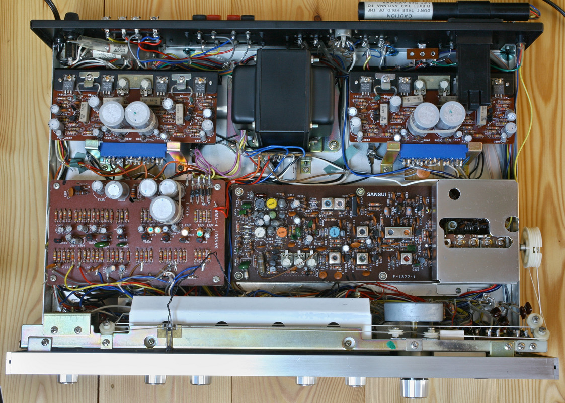

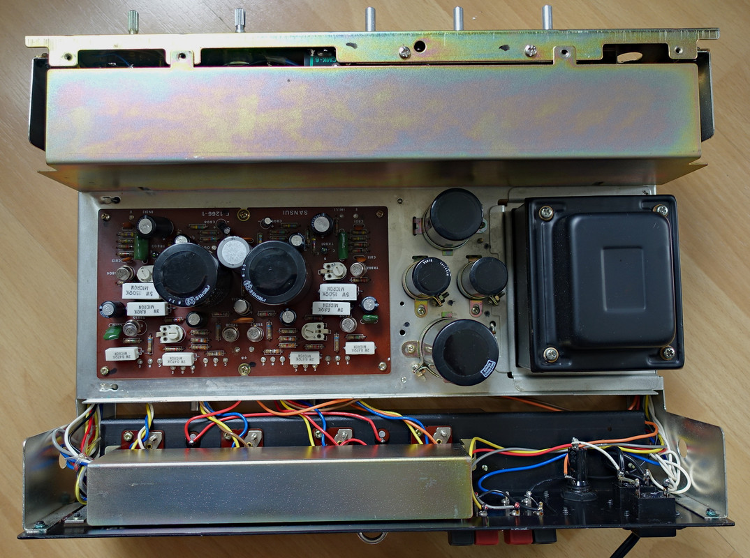

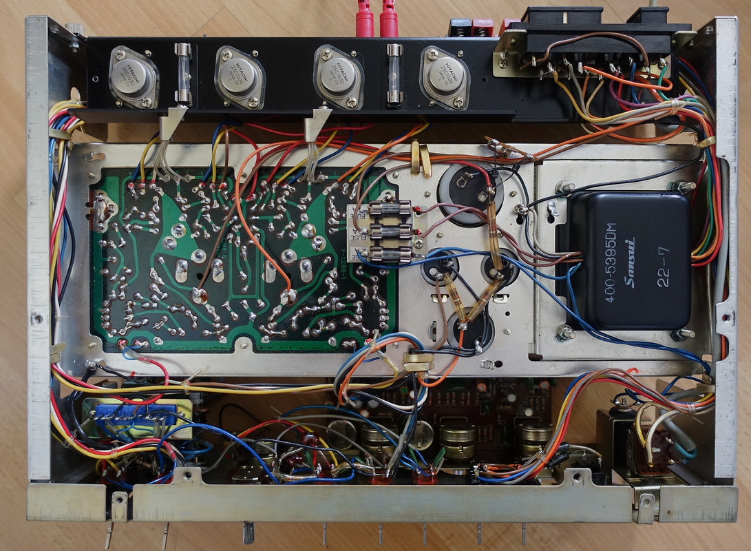

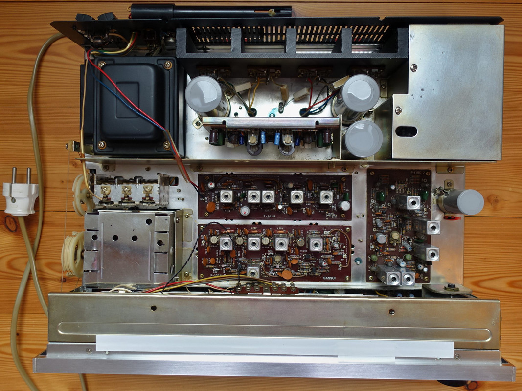

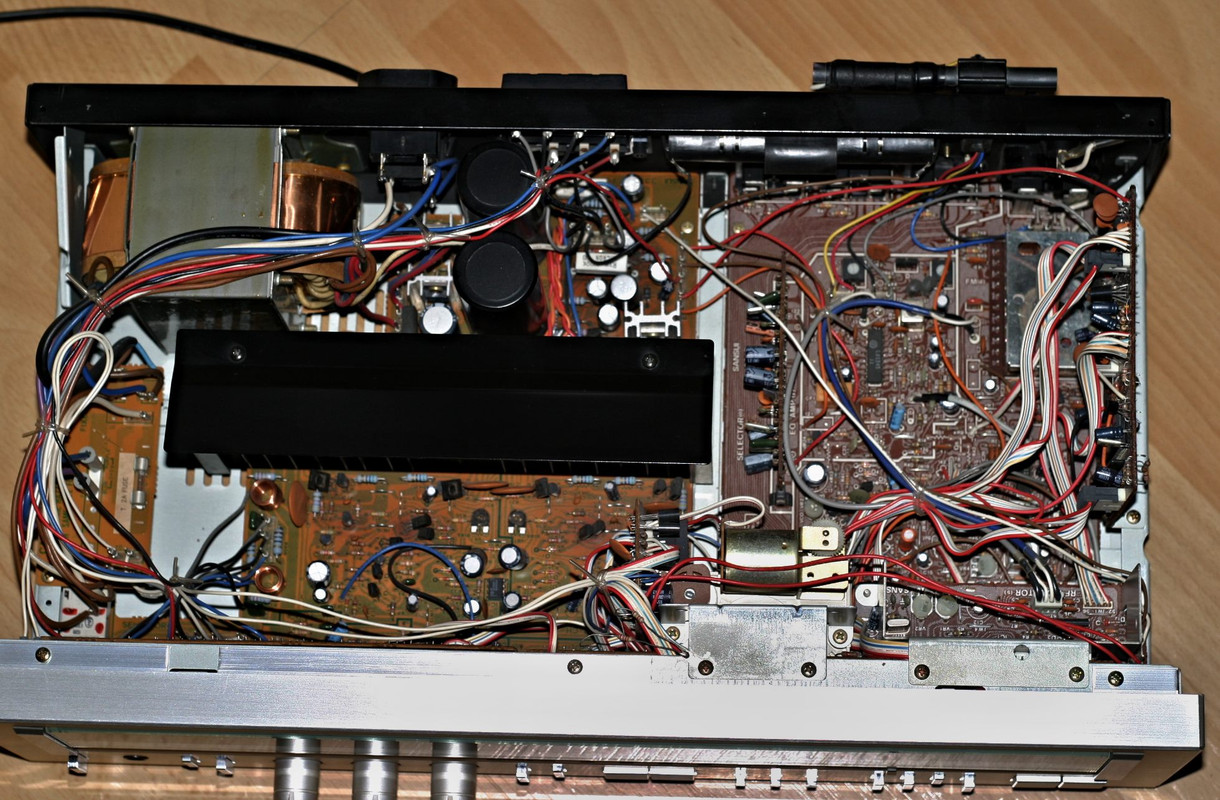

Ich habe bei meinem AU-888 nun auch mal einen Blick unter die Haube geworfen: da ist alles noch beim alten. Umso erstaunlicher ist die wirklich phänomenale Vorstellung, die er abliefert. Glasklar und ohne irgendwelche vintagetypischen Nebengeräusche und Alters-Wehwechen. Man liest, dass die Transistoren, die da aussehen wie fliegende Untertassen nach den vielen Jahren dazu neigen, zu zischeln und zu rauschen. Kann ich nicht bestätigen. Selbst wenn ich den Volumenregler bis zum Anschlag drehe, ist da nur ein sehr zurückhaltendes Grundrauschen, keine Einstreuungen, nichts, alles sehr sauber.

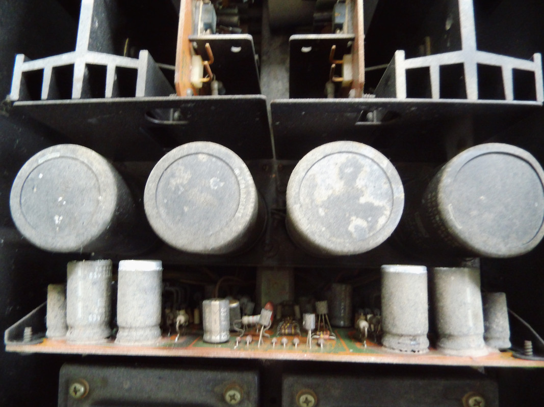

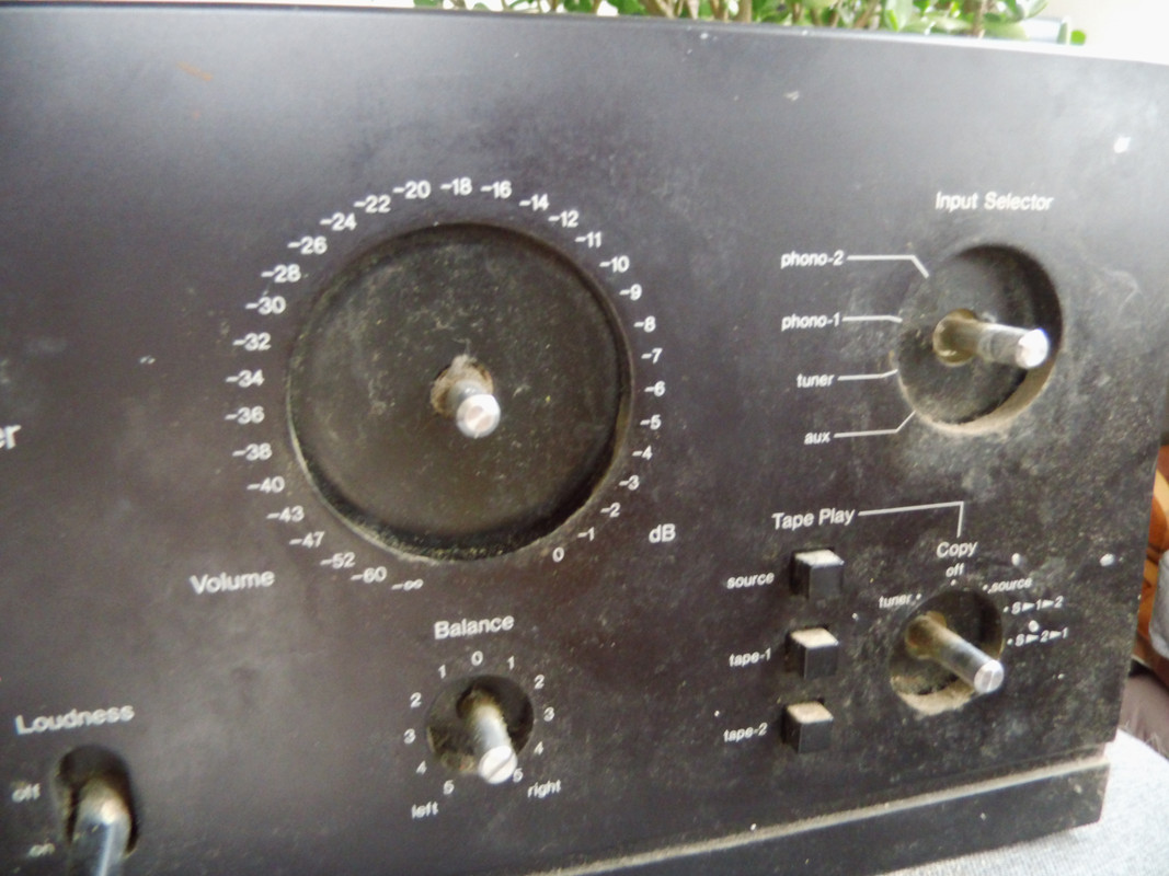

Aber so ein bißchen durchwischen könnte nicht schaden...
Immer diese Putzteufel
Das ist erhaltenswerte Patina Oldie
Patina ? Da bin ich ja beruhigt. Ich hatte schon Sorge ich müsste hier Hand anlegen ...
[Bild: DSCI3742.jpg]
[Bild: DSCI3743.jpg]
[Bild: DSCI3744.jpg]
[-] 5 Mitglieder sagen Danke an VincentVega für diesen Beitrag:
  • Deubi, HiFi1991, xs500, Dominik_.P, Begleitschaden
Lol1 Lol1  Nee, nur Patina...
...Uuuuaah   -   wer hat denn dem armen 517 so übel mitgespielt...?
...Ich krieg ja immer die Krise , wenn eins unserer Vintage-schätzchen derart abgerockt daherkommt.... Skull

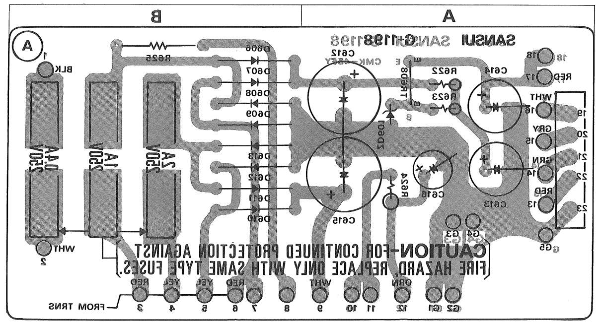

Da gab es noch mehr:
SD-7000
SD-5000
QD-5500
SD-5050
SD-3030
Außerdem waren mehrere Spuler entweder in schwarz oder in silber erhältlich.
Aber einen Spuler schließe ich auch aus, wegen "Gehäuse entfernen" ...  Denker
Die SC-2000/2002/3000/3003 haben eine sehr ähnliche Netzplatine:

Wieso ähnlich? Abschnitt B scheint es zu sein. Ist es. Die Transistorenanschlüße stimmen. Die Widerstände sind identisch. Du hast es bestimmt.

(23.03.2021, 19:57)Deubi schrieb: ...Uuuuaah   -   wer hat denn dem armen 517 so übel mitgespielt...?
Der 517 stand die letzten 8 - 10 Jahre in einer Hobbywerkstatt für Landmaschinen - davon mindestens 4 - 5 Jahre auf der "Elektroschrott"-Liste.
Grund : Kratzender Lautstärkeregler.
Gegen einen angemessenen Geldbetrag ging er auf Anraten eines Unbeteiligten in meinen Besitz über und bekommt nun eine Wellnesskur.
Die Blechteile / Frontplatte und Bedienelemente haben schon eine ausdauernde Erstreinigung hinter sich ... die ( mehrfach gewechselte ) Reinigungsflüssigkeit
änderte öfters die Braunschattierungen ... von Nikotin zu Altöl zu Butterschmalz .... aber er sieht schon mal Jahrzehnte jünger aus.
Nach der Demontage der Baugruppen ist das Chassis dran - danach geht es an die elektronische Bestandsaufnahme.

Super. Die beiden sind in der Tat sehr ähnlich, nur spiegelverkehrt?
Ich habe ein Foto vom SR-929 gefunden, der ist es auf jeden Fall nicht. Vielleicht stimmen die Werte der Sicherungen überein.
[Bild: 1534855-e13e75b4-sans2jkx7.jpg]
Warum sollten die Platinen bei den Decks spiegelverkehrt sein? Im Text steht auch klar und deutlich "Tonbandgerät"... Einen Dreher kannst Du ausschließen. Auch die Anordnung der Widerstände und die Großzügigkeit des Platzes spricht dagegen. Mathias hat da schon das Richtige 'rausgesucht.
Naja, der Text im unteren Bild von Mathias ist spiegelverkehrt.
Ja, nee, den Ausschnitt hatte ich gespiegelt, weil in dem Reparaturhandbuch steht ja "Condictor Side", sprich Leiterseite, und in Deinem Dokument wird eben die Bauteilseite gezeigt.
Die Platinen sind schon nahezu identisch, allein das Lötauge für Kabelanschluß Nummer (3) ist horizontal leicht verschoben und dei Kreuzschlitzchraube ist nur bei Dir eingezeichnet ... :-)

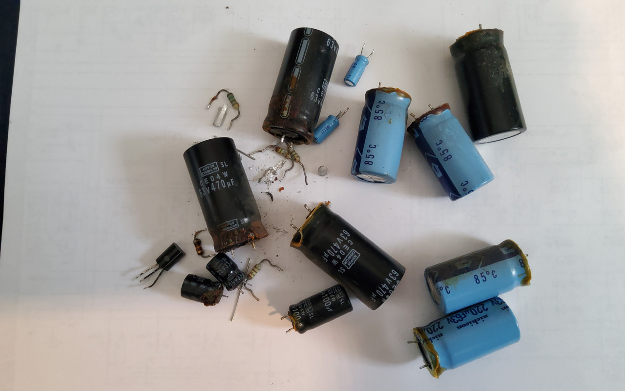

Ich bin kein Sansui Experte, nicht mal Experte Smile Hier aber mal meine derzeitige Arbeitszimmerbeschallung.
Habe beide Geräte aus Opas Musiktruhe ausgebaut - da standen sie seit 1982. Dementsprechend ist der Gehäusezustand.
Riemen neu gemacht - entharzt, gefettet und neues Lager-Öl. Der Tuner hatte miserablen Empfang, die Fehlersuche
brachte einen defekten Treiber in der Tuner Spannungsversorgung zu Tage. Bei der Gelegenheit wurden die Elkos
im Tunernetzteil mit gewechselt.
Seit der Remontage läuft die kleine Kombi prima - wird mich aber wohl die Tage über die Bucht verlassen.

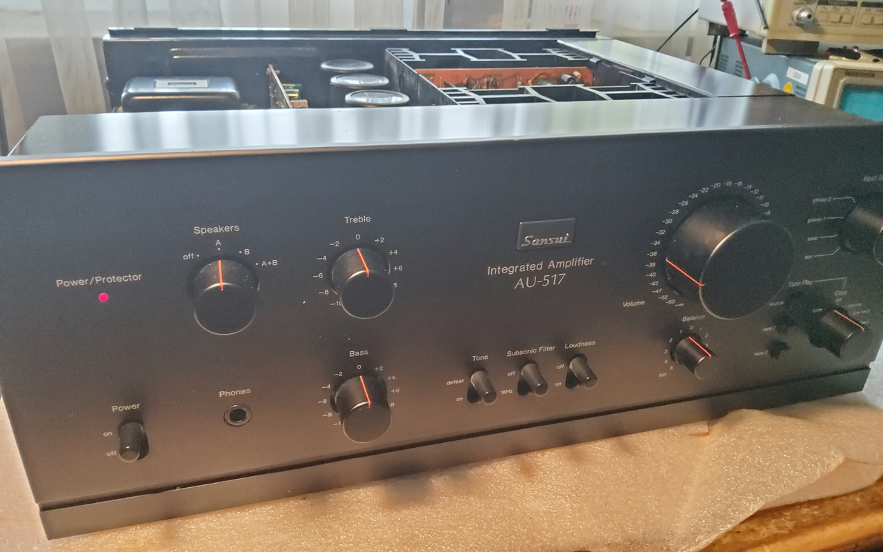

(24.03.2021, 06:53)Deubi schrieb: ...Da wünsche ich viel Erfolg bei der Reinigung / Reparatur / Wiederinbetriebnahme   -   Lass' uns doch mit ein paar pic's & zeilen daran teilhaben...  Thumbsup
Aber gerne.
Nachdem meine Büroanlage über die Bucht den Weg nach Griechenland angetreten hat, habe ich mal den AU 517 rausgeholt.
Eingeschaltet habe ich ihn erst gar nicht. Ich habe mich für eine Totalzerlegung entschieden - Zeit spielt hier keine Rolle.
Alle Platinen und das Gehäuse, welches sich ansonsten in einem guten Zustand befindet, sind von einer dicken Schmutzschicht überzogen.
Gereinigt wurde mit Tickopur RW77 und destilliertem Wasser bei 40°C im Ultraschallbad.
Bis auf das Netzteil wurden alle Platinen so behandelt.
Einstellbare Komponenten zusätzlich mit DeOxit D5 und Faderlube.
Der angeblich kratzende Lautstärkeregler ( wird wohl so sein ) muss noch zerlegt werden, bevor er eine Reinigung bekommt.
Vorab schon mal ein vorher / nachher Bild einer Endstufenplatine. Die Beschriftung der Transistoren hat die Reinigung nicht überstanden - damit kann ich leben.
