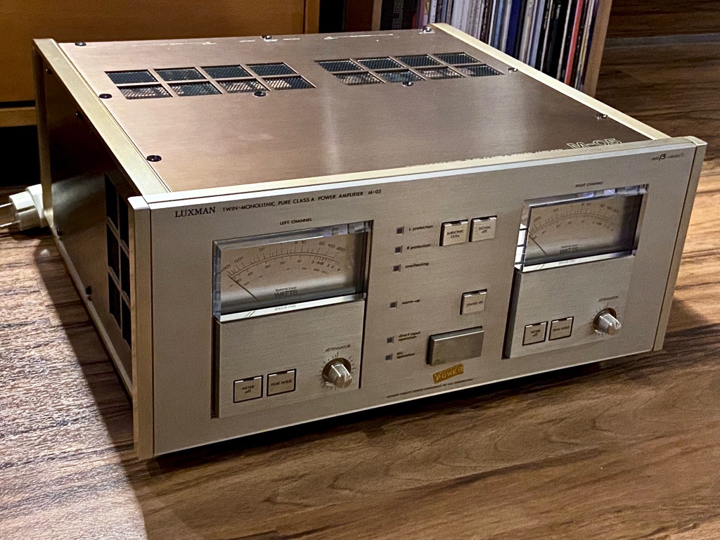

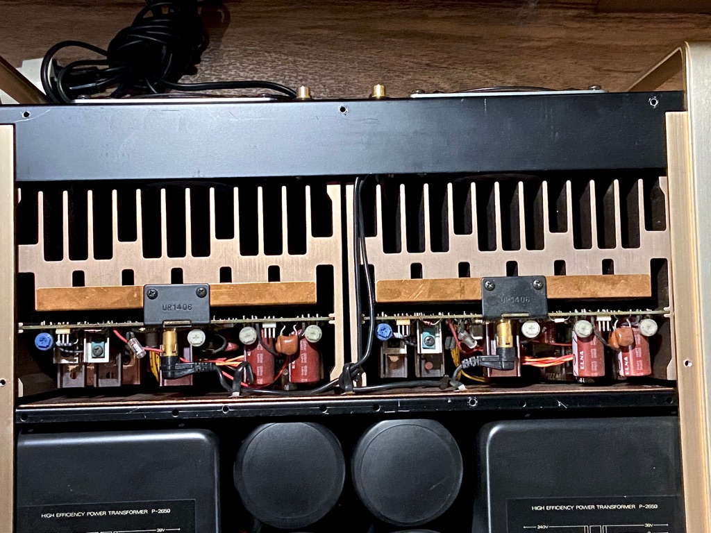

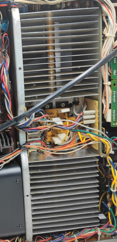

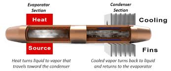

Laut Hifi-Wiki ist der L550 ein reiner Class-A-Sandwichmaker, sehr schwachbruestig, und damit ganz sicher der technisch mit weitem Abstand sinnlosteste der gesamten Lux L5xx-Protzverstaerker-Reihe.
Ich wuerde die unterschiedlichen Temperaturen der Heatpipes als erstes mal in den Ruhestrom-Einstellungen suchen ... als 2x70W Class-A-Bratmax muss das Ding prinzipbedingt 2x140W als Dauerleistung verbraten. Immer. Auch ohne Signal. Class-A: Total gaga ... Waere die Heatpipe leer, wuerde der Ofen auf dem Kanal ziemlich schnell ohne ausreichende Kuehlung der Transistoren abrauchen - die sind ja immer mit paarweise mit der vollen Nennleistung belastet. Dass es das nicht macht, heisst am ehesten, dass er auf dem Kanal deutlich weniger Leistung verbraet und auch deutlich weniger Nennleistung hat. Macht das soweit Sinn?

Ahh - grad mal nachgesehen. Rechts sitzt der ebensohoch belastete Netztrafo ... es ist nicht GANZ unlogisch, dass der Zweig rechts etwas waermer wird als links - ein paar Grad Unterschied am KK duerften unkritisch sein.
Koennte das einafch alls einfach ganz normal zu sein?

Puh, Ruhestrom würde ich fast ausschließen, da der ja gemäß der Manualvorgabe neu abgeglichen wurde. Ging mir Grundsätzlich um die Hitzeentwicklung des Luxmans und inwieweit Temperaturen von 60-70 Grad normal sind. Der L550 ist ja recht selten anzutreffen daher gibts dazu auch recht wenige Infos im Netz.

Das Ding hat wegen der bloeden full-Class-A-Technologie soviel Verlustwaerme wie ein mittelgrosses Atomkraftwerk ... alles in allem rund 400W. Das ist ein kleiner Heizluefter im Dauerbetrieb.

(25.01.2025, 22:24)HiFiDude schrieb: Puh, Ruhestrom würde ich fast ausschließen, da der ja gemäß der Manualvorgabe neu abgeglichen wurde. Ging mir Grundsätzlich um die Hitzeentwicklung des Luxmans und inwieweit Temperaturen von 60-70 Grad normal sind. Der L550 ist ja recht selten anzutreffen daher gibts dazu auch recht wenige Infos im Netz. Ich hatte "nur" den 530 und auch der wurde nach der Kur bei Luxman Forever immer noch bzw. genauso warm wie vorher und das war schon 'ichlegdameinehandnichtdraufheiss". Also würd ich sagen normal und alles entspannt.
Top Leute! Danke für die Antworten als auch der Vergleich zum 530, der selbst nach der "Luxman-Forever -Kur" als heißes Eisen zurück kam und hake das beim L550 jetzt einfach mal als konstruktionsbedinges "ist normal" ab.
![]() * oder besser gesagt, Class A schaltungsbedingtes.

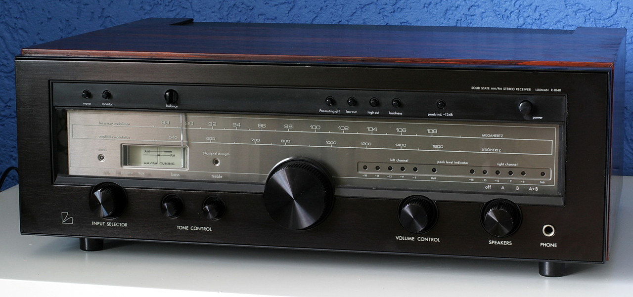

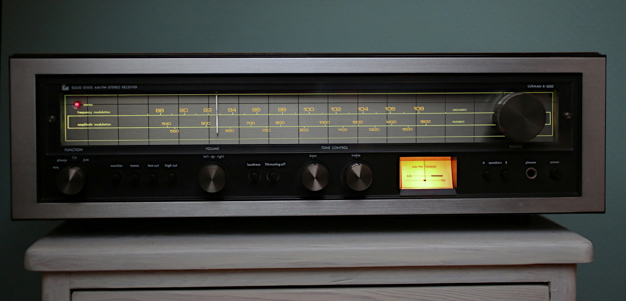

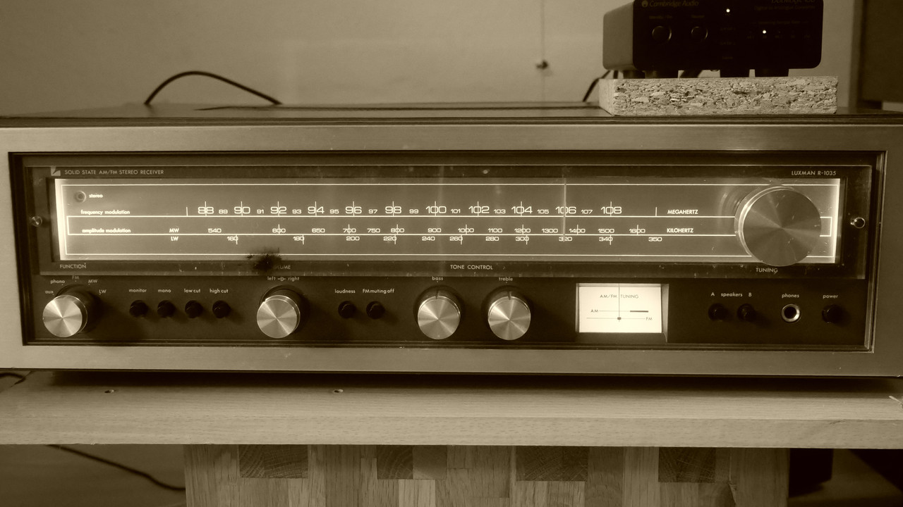

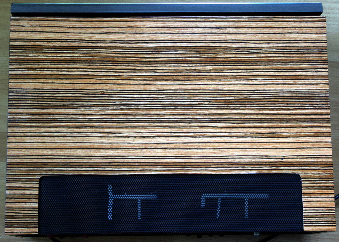

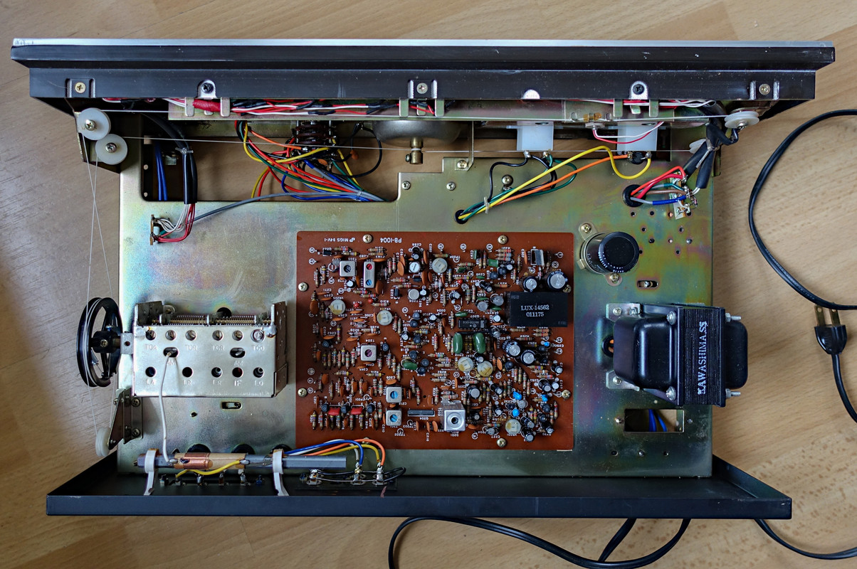

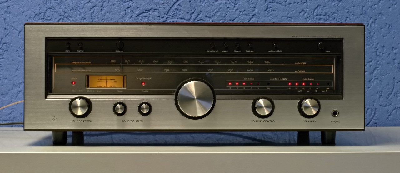

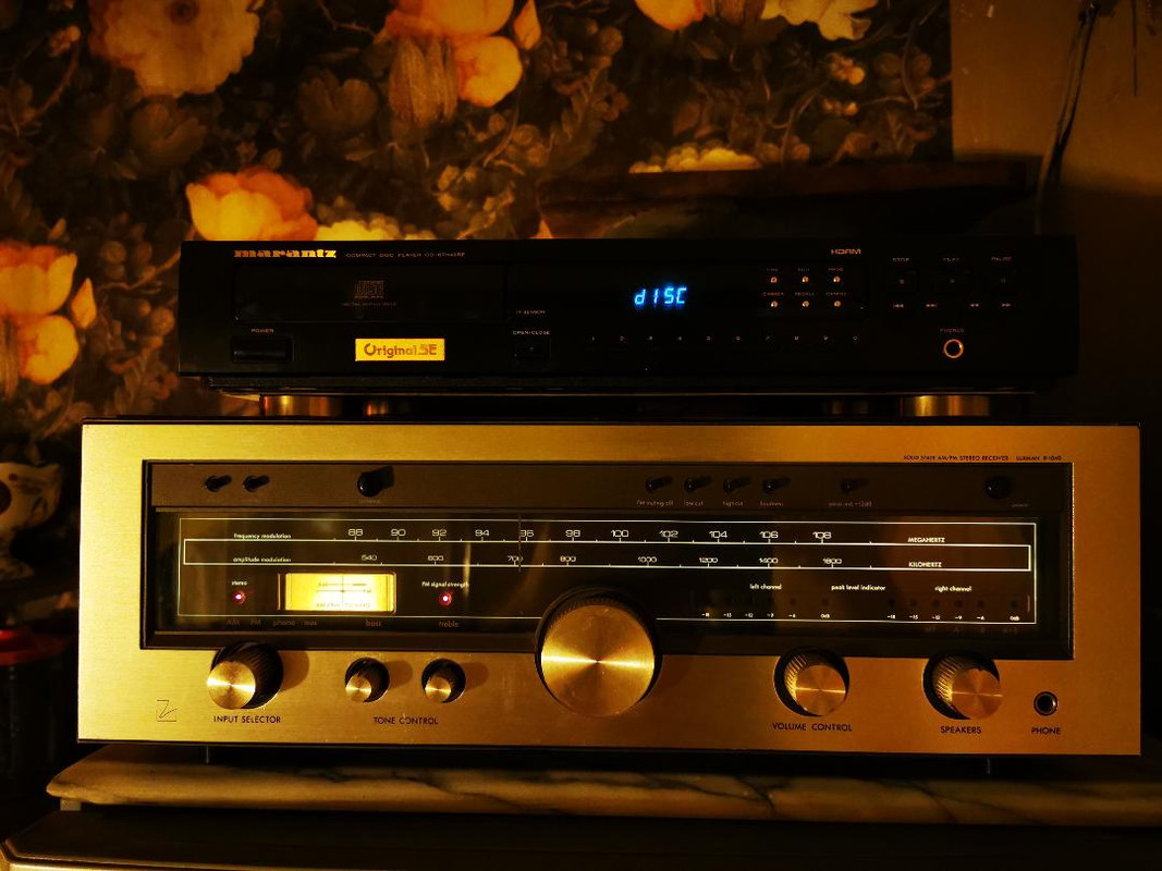

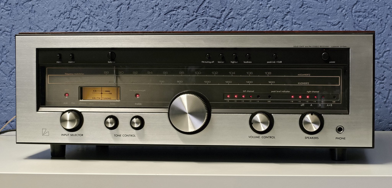

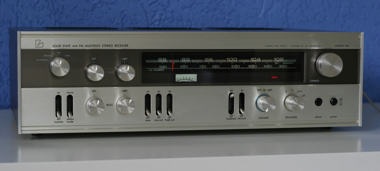

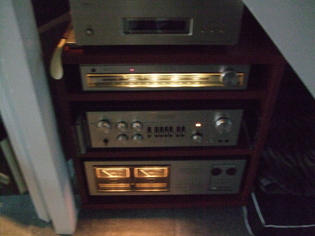

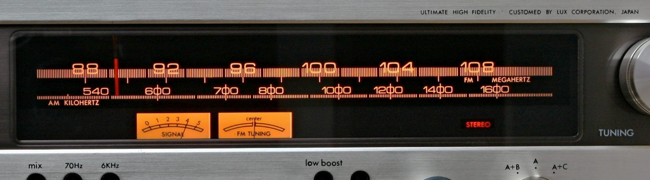

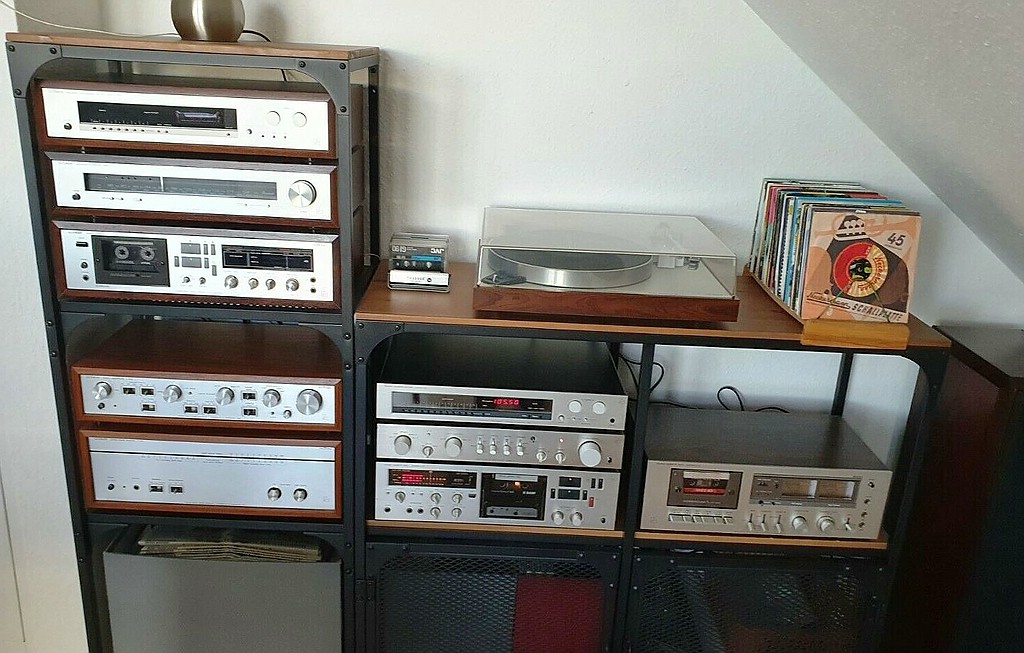

(07.01.2025, 20:25)AeroLars schrieb: Moin, Einen schönen guten Tag euch allen. Bin noch neu hier in eurer Runde, aber helfe doch gerne einen alten Thread zu erhalten. Habe einen Luxman R 1035. Der ist genau wie der 1030, nur mit zusätzlich Langwelle. ![]() ![]() Hier noch provisorisch aufgestellt zum Probieren. Obendrauf steht ein kleiner DAC von Cambridge, der mittels USB vom HTPC gestreamt die Daten wandelt. Bin halt schon etwas älter und das Platten umdrehen strengt mich an, wenn ich über Tag Musik laufen lasse. Ich wollte den Klang der 70er wiederhaben und habe mir deshalb zu meinen alten Tannoy Devon Boxen diesen Receiver besorgt. Und ich bin total begeistert.

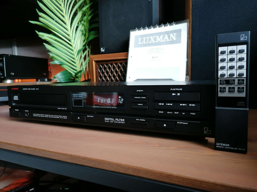

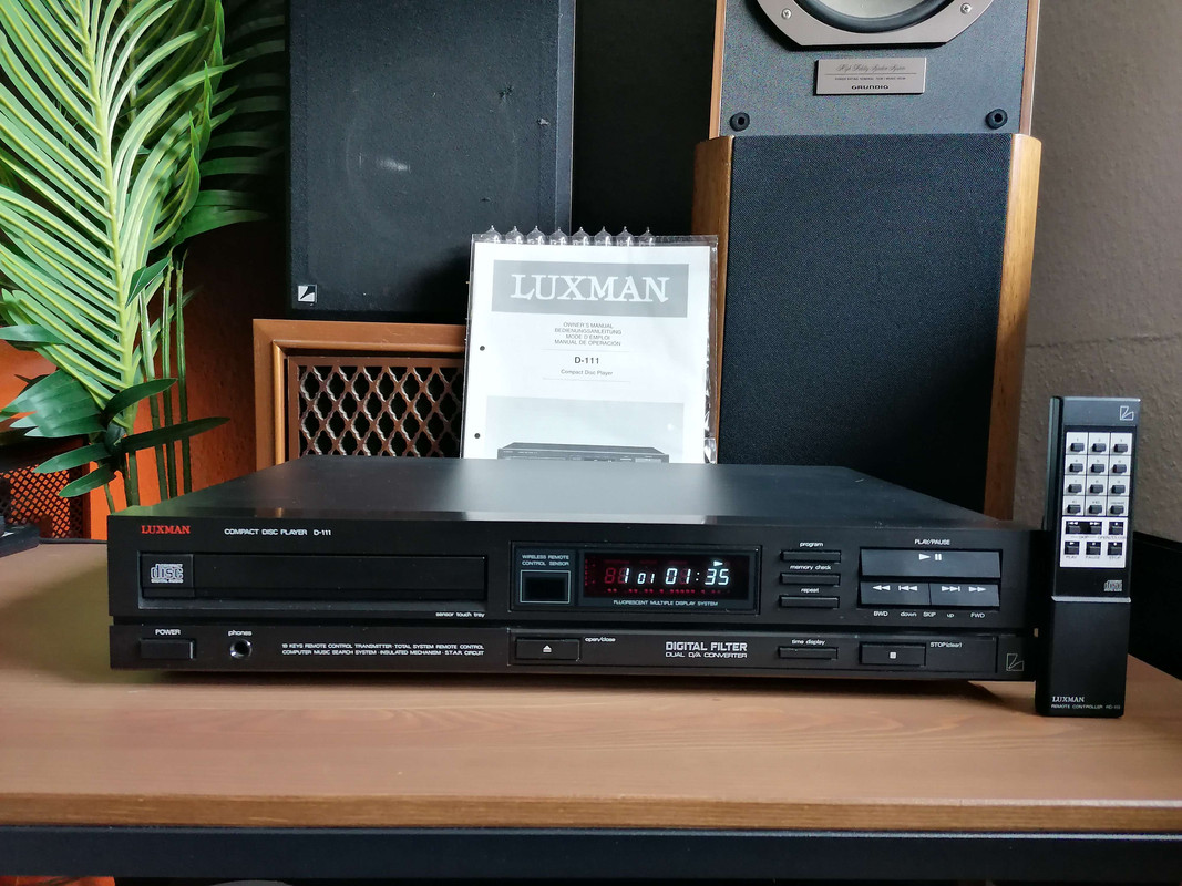

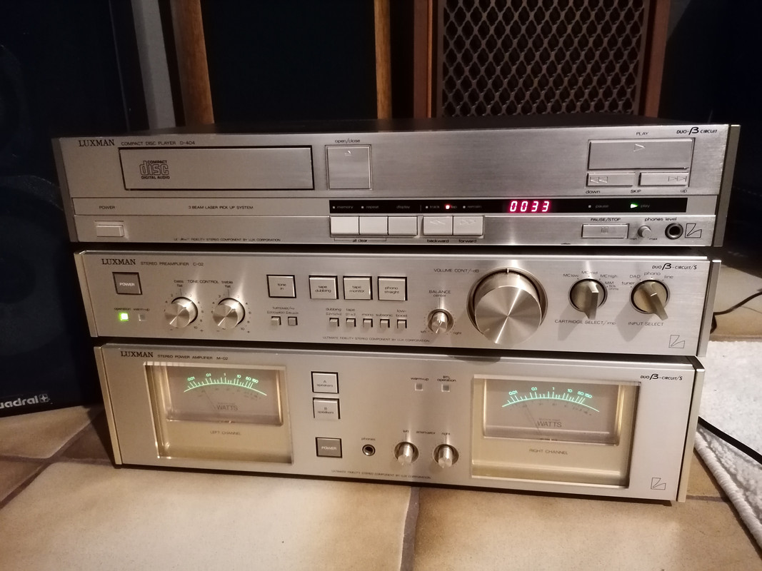

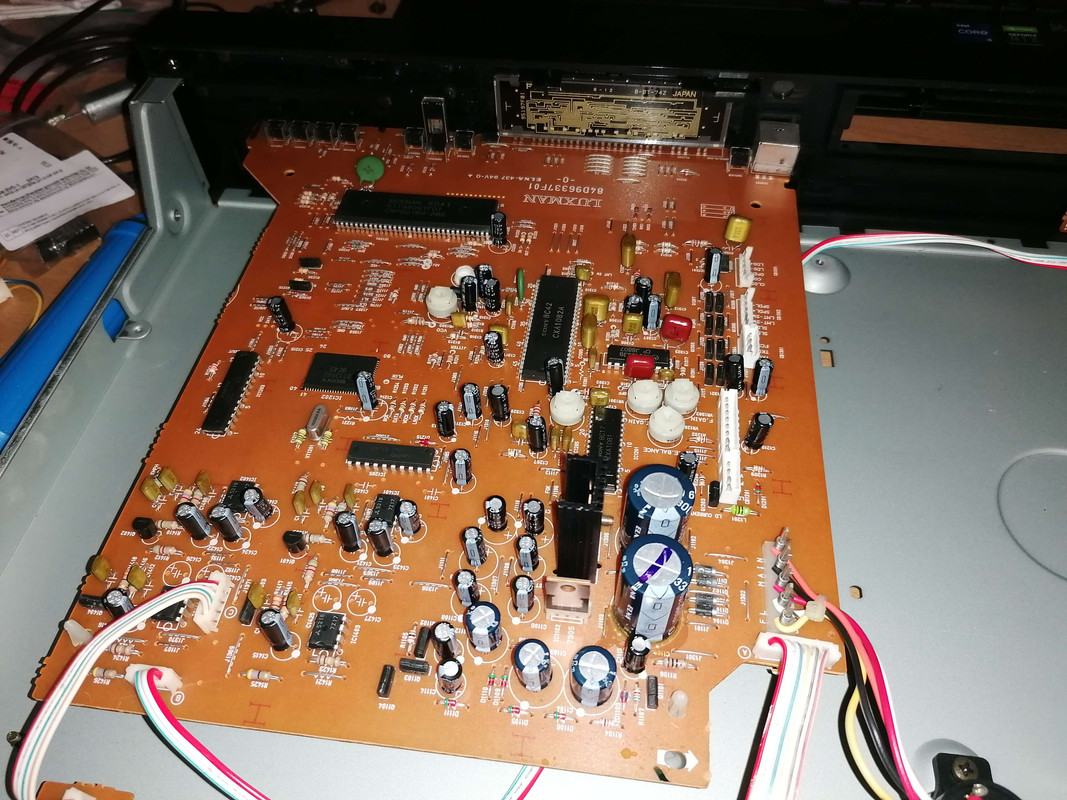

Damit hier mal wieder was Neues steht:

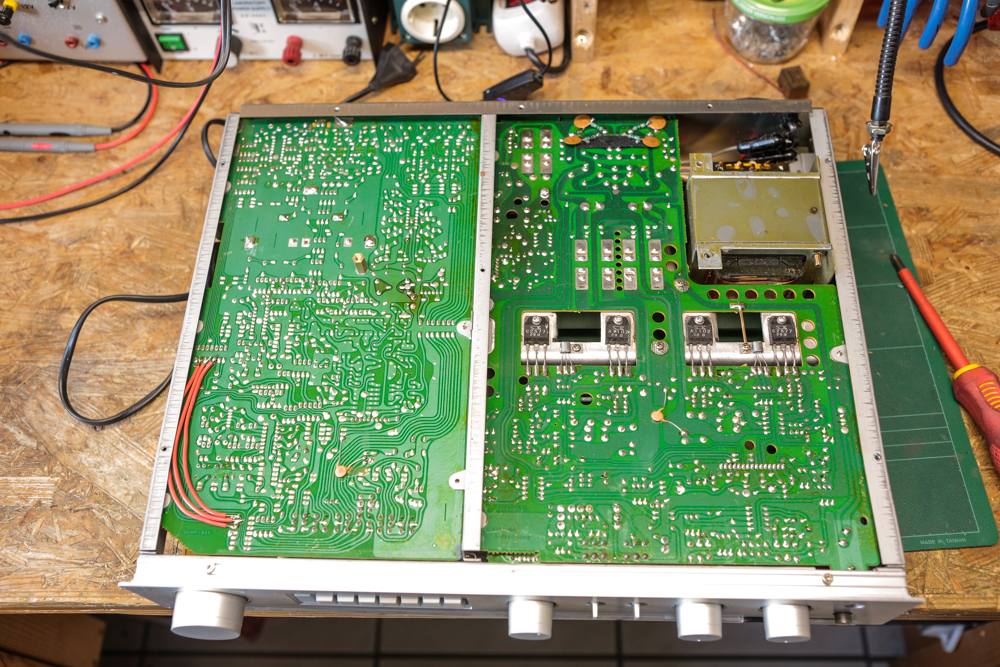

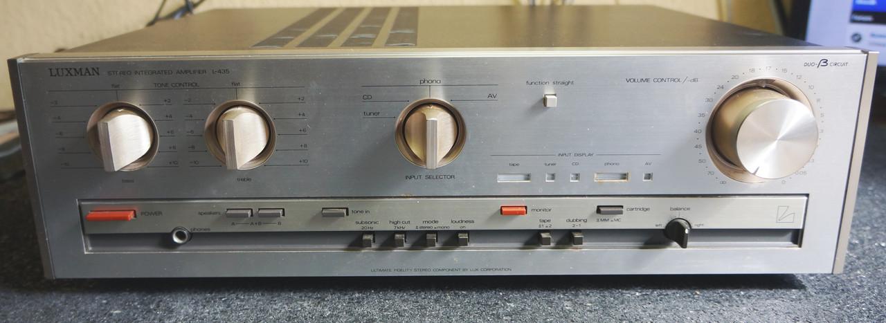

Luxman D-111 mit FB und BDA, den CDP mit FB gabs vor ner Weile defekt gegen Versandkosten und die BDA zum Startgebot von 1€+Versand. Das kleinste Modell dieser Serie, bzw. Optik, bei dem man sich hier eine separate Platine für Display/Taster in der Front gespart hat und alles auf dem Mainboard sitzt, weshalb die Haptik der Tasten nicht so das grüne vom Ei ist. Das ist zum Glück der Einzige wo das so ist ![]() ![]()

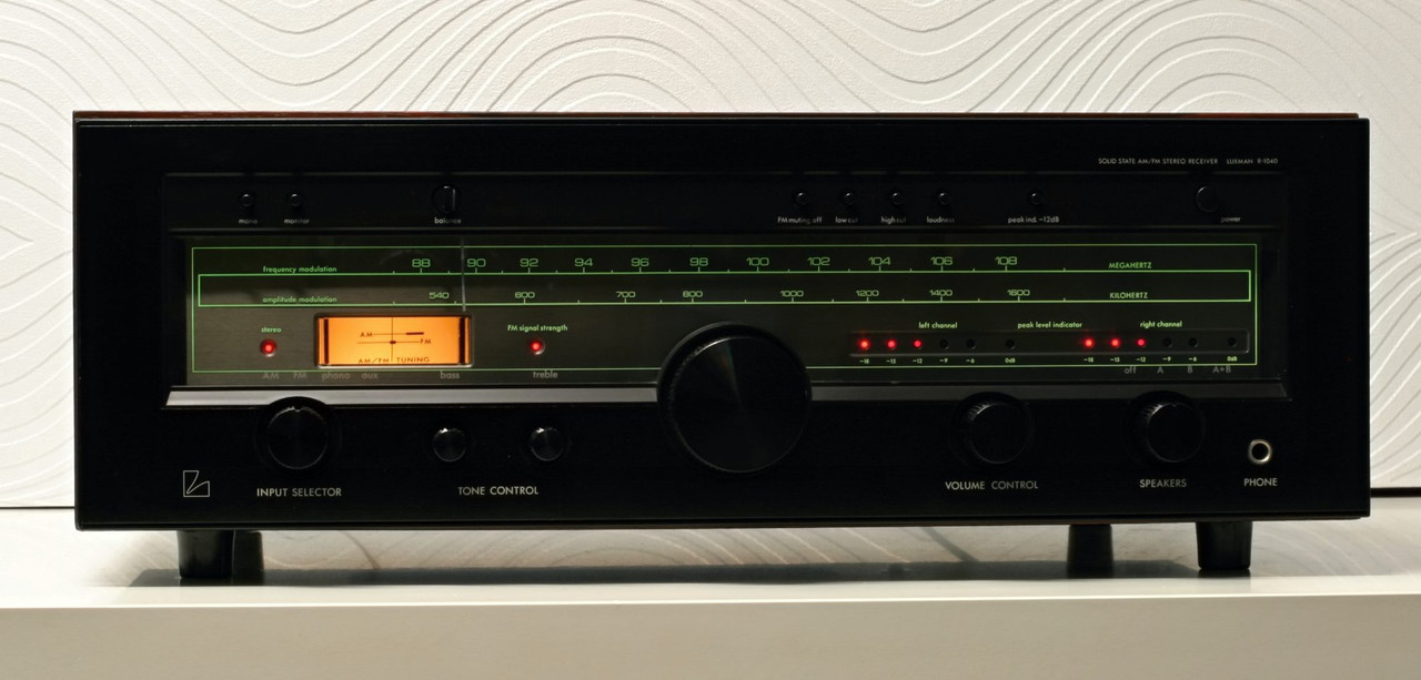

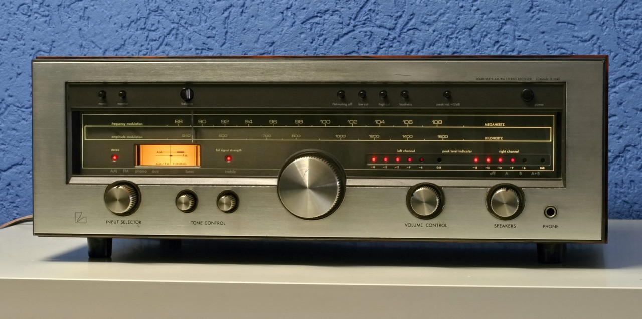

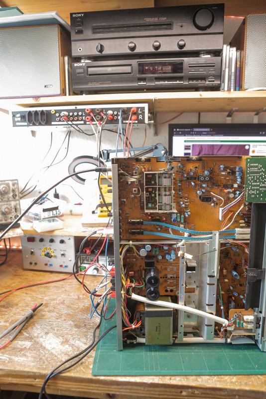

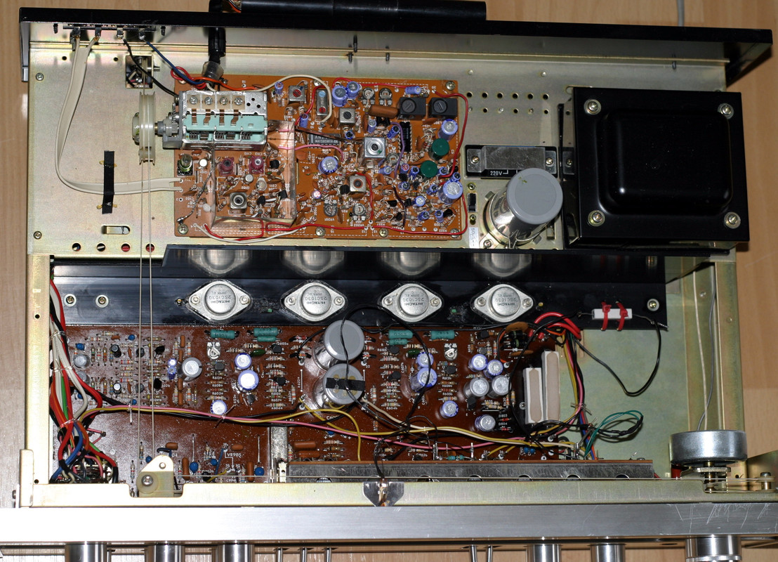

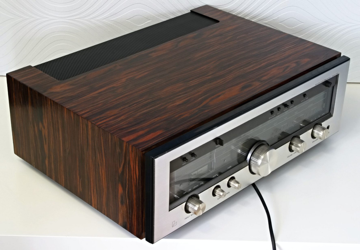

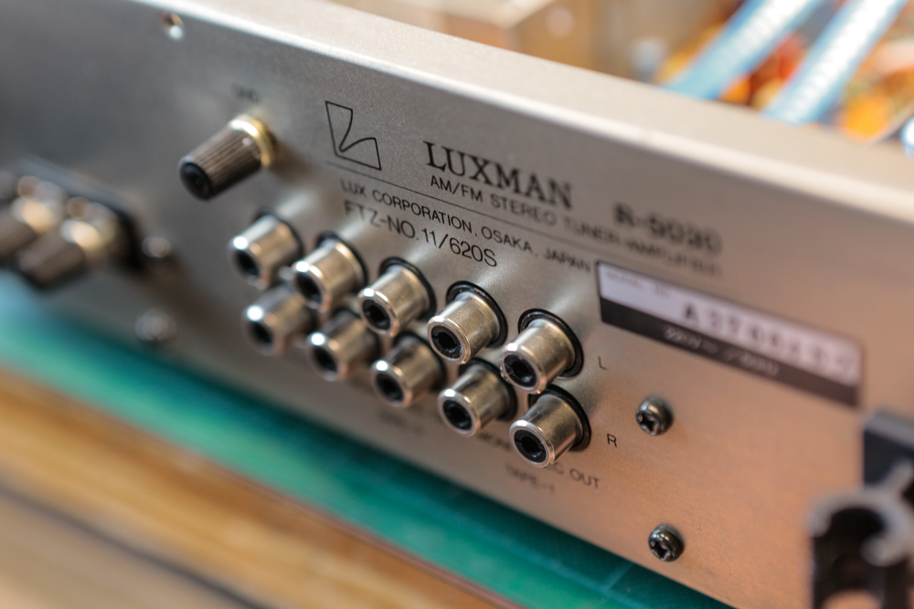

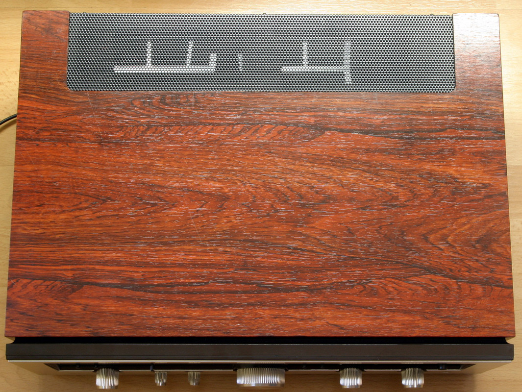

Mahlzeit,

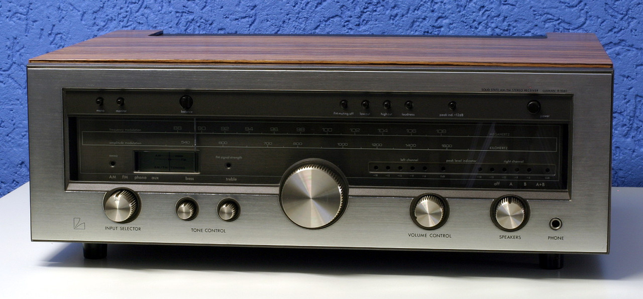

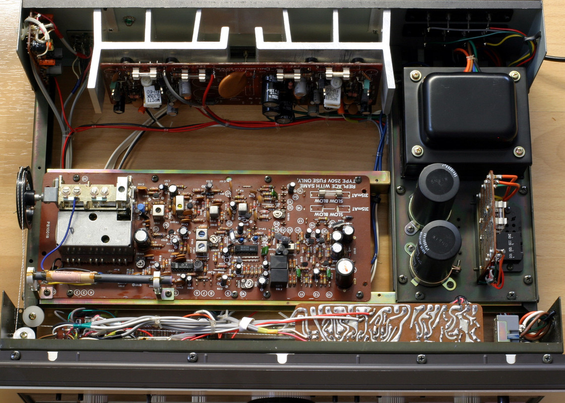

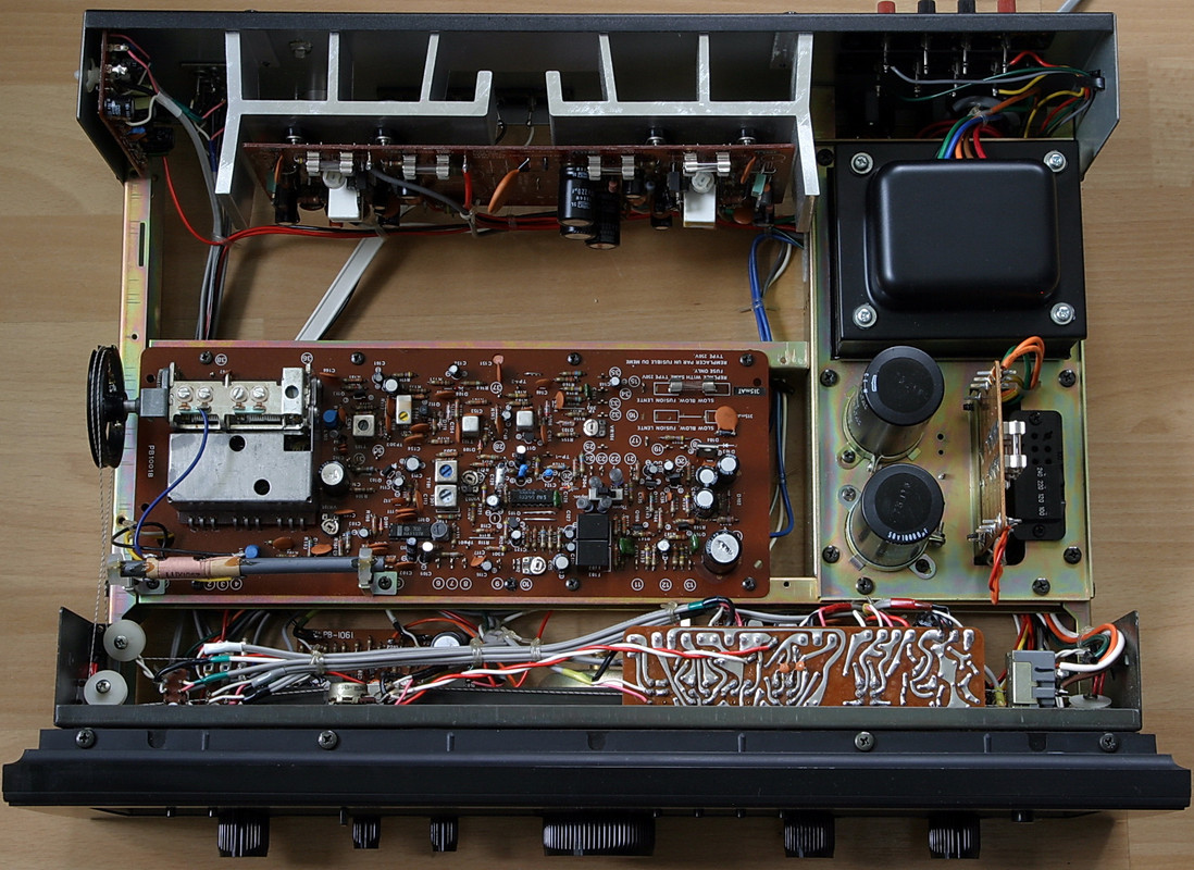

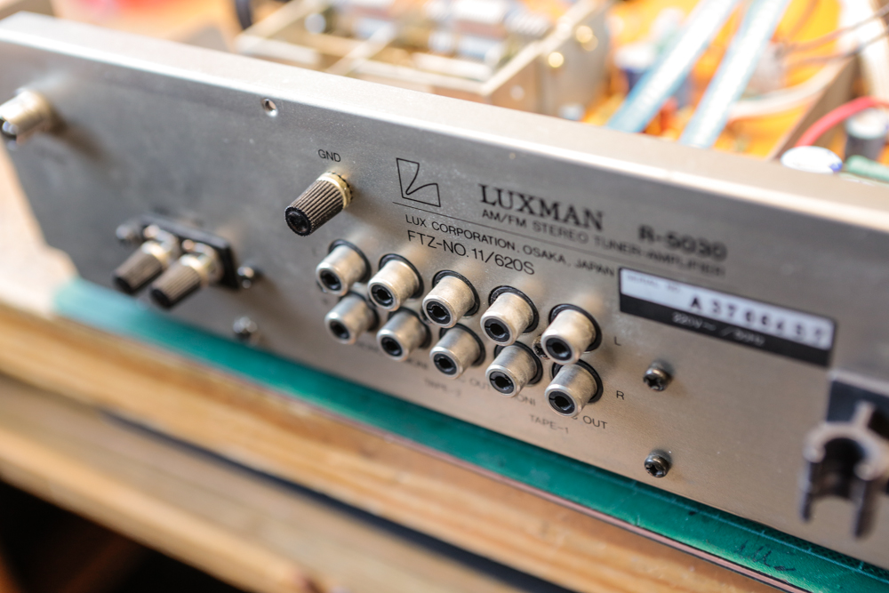

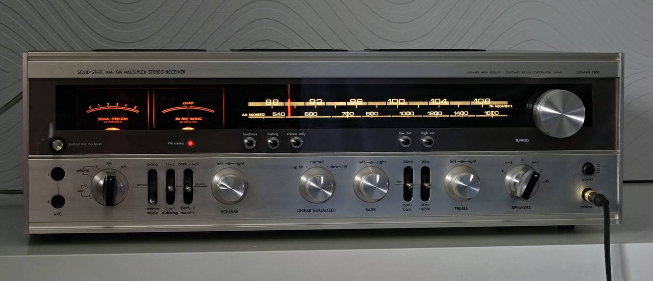

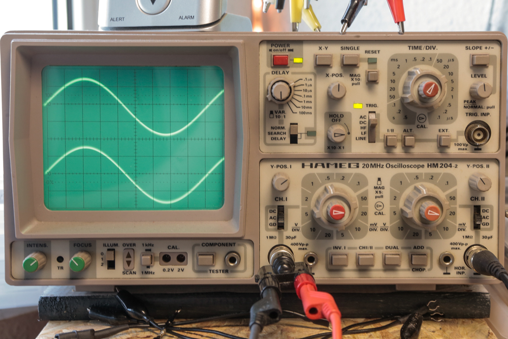

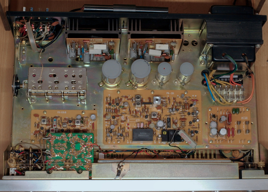

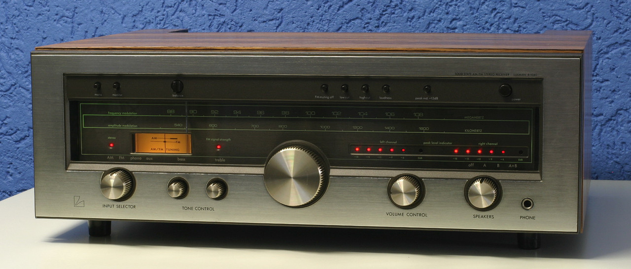

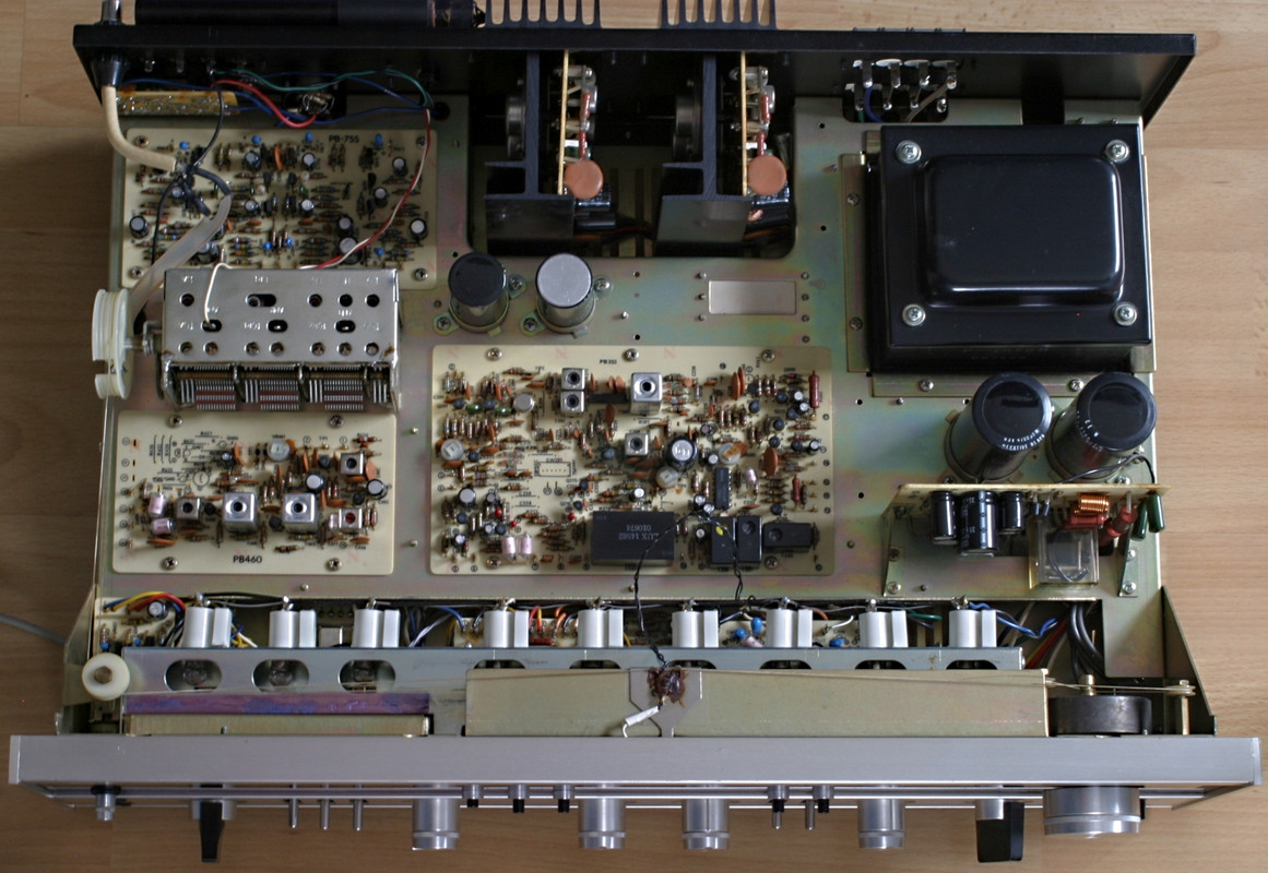

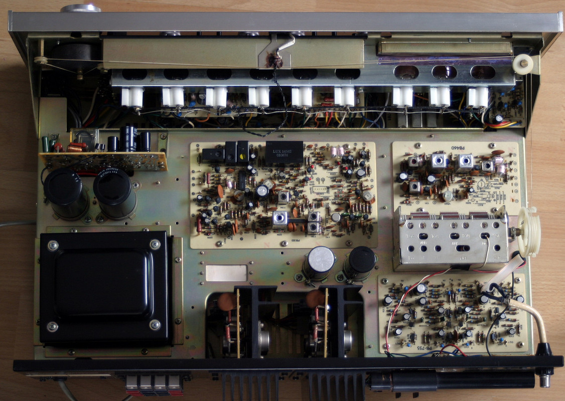

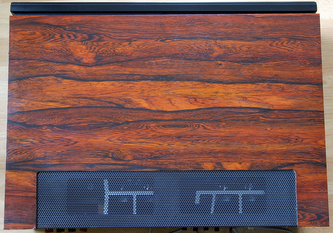

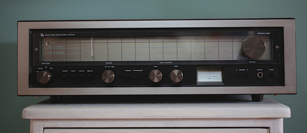

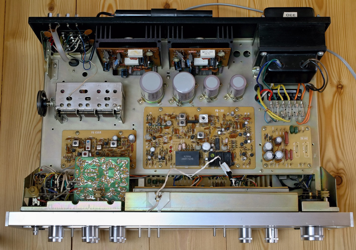

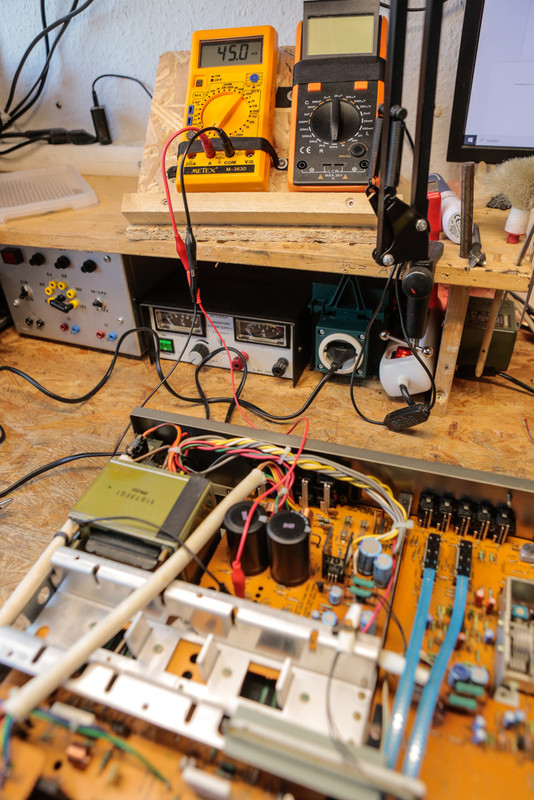

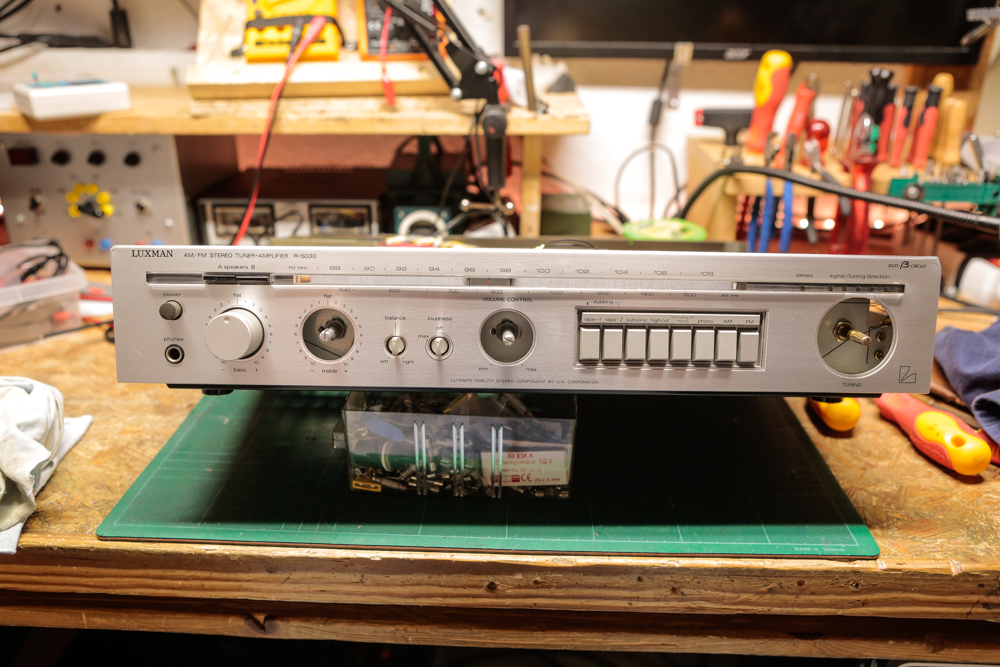

bei mir ist heute mein Luxman R-5030 fertig geworden. habe ein paar Bilder gemacht die möchte ich hier mal zeigen... ![]() Da er gerade noch was am Oszi läuft, um zu sehen obs Wärmeprobleme geben könnte, habe ich was Zeit... ![]() So kam er bei mir an, verstaubt, kein Licht, Taster verklemmt, Potis liefen nicht richtig, Ecken der Front angestoßen... also, erst mal Sichtkontakt der inneren Werte... Dann ab an den Gossen Sekutest.... Keine Probleme mit Durchgang, Isolation und Kurzschluss... super dann ab an den Trenntrafo, CD-Player und Antenne dran... testen ![]() alles gar nicht so schlecht... Radiobetrieb - Stereo gibts nur auf dem rechten Kanal, ein bisschen knarzen... sonst... ![]() Dann erstmal Serviceklappe ab... Ich liebe diese Rahmenbauten... Einfach mal Boden ab und man kommt überall ran... keine kalten Lötstellen... läuft...zeigt aber auch das schonmal jemand dran gearbeitet hat... ok, jetzt heißt es schrubben... ![]() alle Kontakte, auch die Sicherungen... ![]() jetzt warmlaufen lassen und Standgas einstellen, ist ne Geduldsprobe, selbst wenn man die Potis vorher ordentlich bewegt hat ![]() dann noch außen reinigen, Knöppe putzen, Taster reinigen und einstellen... ![]() auf die Anschlüsse lege ich immer ganz besonderen Wert... ![]() ich habe keine Lust auf kontaktprobleme beim Aufbau oder nachher... ![]() letzter Punkt, ab ans Oszi und schauen ob beider Kanäle gleich laufen... ![]() ich habe da ne schöne Frequenzgenerator - App. da kann ich verschiedene Modis abfahren... einer ist Frequenz von 10-14.000Hz im 5s Takt ablaufen lassen, da kann man gut sehen obs bei irgeneiner Frequenz Einbrüche gbt, dann noch weißes und rosa Rauschen... zum Glück passt alles... Das war mal ein kurzer Abriss von den Arbeiten... die angestoßenen Ecken der Frontblende habe ich erstmal nur beigefeilt und geschliffen (sieht sch... aus) aber für den langzeittest wirds wohl gehen... mal schauen ob ich irgendwann ne guterhaltene Frontblende finde... Das wars von mir CD ist abgelaufen... keine Problleme... also ab ins Regal damit zum Langzeittest... habt einen Musikreichen Freitag Gruß Jens
