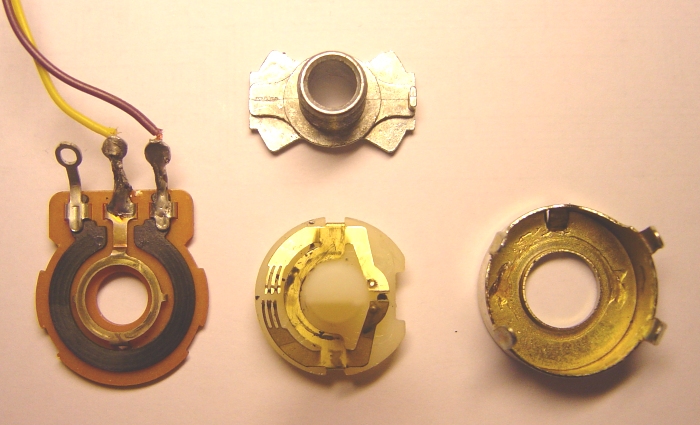

Hmm... ich nehme an, Du hast noch nie ein Potentiometer von innen gesehen?
Hier gut zu erkennen: Die große schwarze Kohlebahn. Die hat die eigentliche "veränderliche-Widerstands"-Funktion, ist aufgrund ihrer Beschaffenheit kaum anfällig gegenüber Umweltverschmutzungen und hat von sich aus im Normalfall sehr gute Gleiteigenschaften. Schmiermittel haben hier keine positive Wirkung bzw. sind eher nachteilig.
Aber irgendwie muss ja das andere Ende des Schleifers auch Kontakt haben: Den erhält er durch den inneren Ring, von mir als Schleiferbahn bezeichnet. Der ist elektrisch neutral, er hat keine Widerstandsfunktion und besteht daher aus gut leitendem Material. Oft ist er mit Silber oder einer silberähnlichen Legierung beschichtet, das/die im Laufe der Zeit mit dem in der Luft enthaltenen Schwefelwasserstoff reagiert und vornehmlich für die Potiprobleme verantwortlich ist. An dieser Schleiferbahn (und nur an dieser!) kann eine hauchdünne Schicht Vaseline diese "Sulfatierung" verzögern.
Gruss, Hendrik

(02.07.2015, 15:46)RealHendrik schrieb: Hmm... ich nehme an, Du hast noch nie ein Potentiometer von innen gesehen?
Doch, habe ich.
Danke für das Bild - manchmal neige ich zur  Simplifizierung  und verdränge das Offensichtliche
Bruno

Auch für den Laien sehr gut und nachvollziehbar dargestellt.
Ich hab nämlich noch keinen Poti von innen gesehen.
