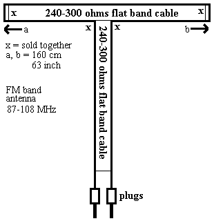

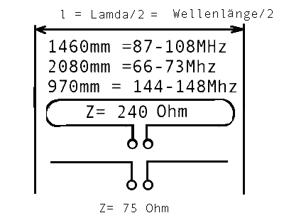

Hei Stephan,
schau mal hier http://old-fidelity-forum.de/thread-794-...#pid598372
Erwin

(31.10.2015, 11:54)Gorm schrieb: Angebot Flachbandkabel 300Ohm Nö, is out, oder Stephan hat alles eben weg gekauft. Ein Ringdipol, ist genau dasselbe, nur durch die Kreisform = keine Richtwirkung. Und es ist die edlere Variante, aber dafür eben auffällig sichtbar. Hatte er nicht ein Vermieterproblem?

Danke für eure Tipps.
Das Flachband Antennenkabel scheint's nicht mehr zu geben... Ringostarr0 :Danke für den Link. Sowas könnte ich durchaus auf meinen Balkon anbringen, ist ja nur 55 cm im Durchmesser, aber die Antenne hat leider keine richtige Richtwirkung. Mal sehen, vielleicht kaufe ich mir so ein Ringdipol, wenn's nix is kann ich ihn wieder zurück schicken, mal gucken...

31.10.2015, 20:48
ist genau das Ding, was ich dir in Beitrag 14 und 16 empfohlen habe......
Bekommt bei Erwin übrigens Richtwirkung durch die Wand im Rücken. ![]() (bezieht sich auf das Bild im Tunerthread..)
