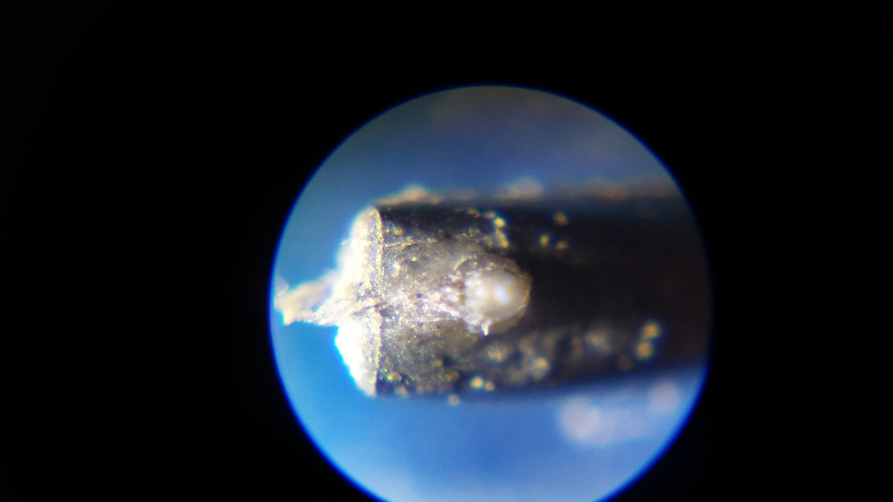

Hier eine extrem verschmutzte Nadel von einem Beifang:

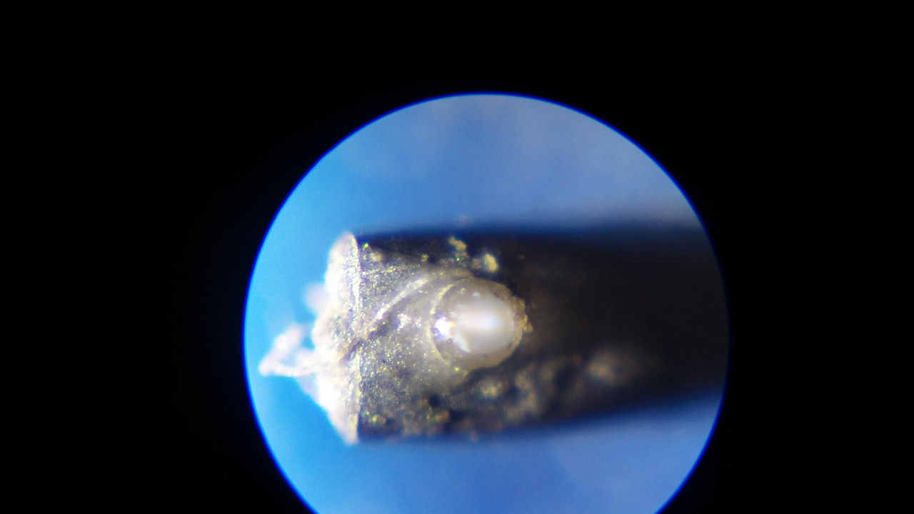

Mit der kleinen Nadelbürste so acht bis zehn mal drüber:
Oha, da ist noch was drunter...schon besser:
Und dann für ca. 5 Sekunden auf das in Post #1 genannte Gerät:
Bequem ist es schon, auch wenn andere Varianten sicher ein adäquates Ergebnis liefern.
