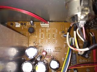

![[Bild: IMG_0028.jpg]](https://dl.dropboxusercontent.com/u/49520403/OldFidel/122/IMG_0028.jpg)
Extrem bescheuert zu warten. Man kann nichtmal den Schlittenriemen wechseln ohne das gesamte Laufwerk auseinander zu Frieseln.
Vorne der Kopfschlittenmotor, unter der Platine der Direct Drive Motor.
Die Problematischen Elkos. Es betrifft wie bei den DAT Recordern gleiche Werte. 10uf und 4,7uf…. diese laufen aus, zu erkennen am gräulichen anlaufen der Leiterbahnen und des Lötzinns. Unbedingt reinigen!!!
Ich habe nun leider nicht allzuviele Bilder aber, eines sei gesagt ich habe geflucht! Bei dem Deck hier war das optisch scheinbar nicht so schlimm… aaaaaber hier war das ätzende Zeug unter die Lötpads gelaufen, beim ablöten und vorsichtigen entfernen der kleinen Biester sind die lötpads gleich mit hochgekommen! Die lagen fast nur noch locker auf bei zwei Elkos. Qualitativ ist die Platine unter aller Kanone! Bei Sony haftet das selbst dann wenigstens noch. Hier reicht mal gegenhusten und die Lötpads fallen ab. Ich habe hier mit Lupe gesessen und habe 2 Drähte ziehen müssten von Leiterbahn zum Ende der SMD Tantal Elkos die als Ersatz reinkommen. Da kommt Freude auf vorallem wenn die Leiterbahn winzig ist und 0,5mm neben einer anderen liegt….

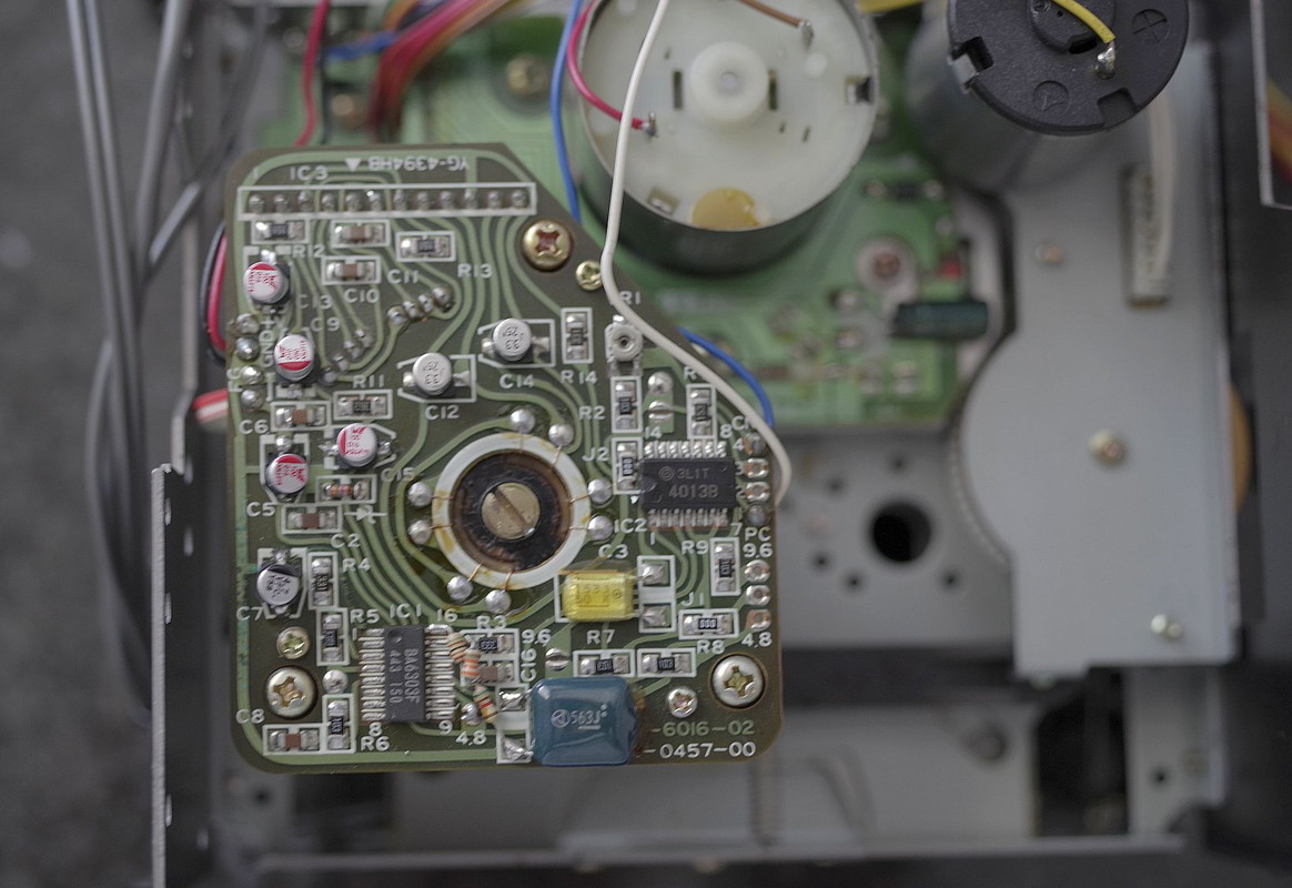

Schnell mal im Internet geforscht - ach ja, bekanntes Problem, die SMD-Kondensatoren sind hinüber. Das wurde ja hier auch schon beschrieben, leider sind die Bilder weg.

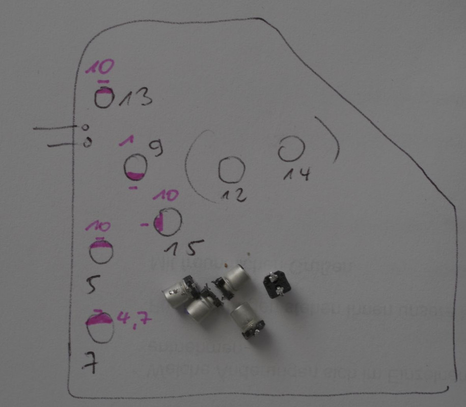

So....SMD-Kondensatoren auslöten...habe ich noch nie gemacht, wurde eine Premiere.
Hier die Ansicht der Capstan-Platine vor der Aktion:
Man sieht schon etliche matte Lötstellen...
Also dann - viel Geduld freimachen und mit Bedacht, Lötkolben, frischem Lötzinn und einem Skalpell loslegen. Auf einer Seite heißmachen, vorsichtig hebeln und bei der ersten Bewegung auf die Gegenseite wechseln. Klappt tatsächlich. Ich bin verblüfft.
Das Ergebnis geht einigermassen, einen halben Lötpad vom ersten Kondensator hats mitgenommen, sonst noch alles da, habe im Netz schon Übleres gesehen.
Und dann "normale" Elkos draufgepackt:
Naja - funktional, wenn auch nicht optisch ansprechend.

Ich zitiere mich mal selbst, da es Neuigkeiten gibt.
Nachdem ich das Capstanboard nochmal inspiziert hatte, ohne Wesentliches zu entdecken (habe trotzdem an ein paar Stellen nochmal nachgelötet und an anderen etwas geputzt), hatte ich es etwas gelockert, in der Hoffnung, es vielleicht diesmal so draufzubekommen, dass die Welle sauber im Lager läuft.
Alles zusammengebaut und laufen lassen....jetzt jault das Teil.  Na toll.
Sicherheitshalber erstmal Putzaktion...Köpfe, Andruckrolle, Capstanwelle. Keine Besserung.
Also muss das doch mit dem Lager zusammenhängen. Das ist aus Messing und hat eine Kuhle in der Mitte:
Sieht man hier nicht so deutlich im Blitzlicht (dafür die Schäden vom ausgelaufenen Elektrolyt umso besser)...aber die ist schon tief. Ob das so gehört? Erinnert mich an das Motorlager des Philips CDM1-Laufwerks. Eine Welle aus hartem Material läuft auf einem Lager aus weicherem Material und arbeitet sich da langsam hinein.
Ich ging jetzt mal davon aus, dass das Verschleiss ist und habe das Teil (bei montiertem Board) rausgeschraubt und glattgeschliffen bis die Kuhle weg war. Grenzwertig, weil das dann schon ans Gewinde ging. Sorry - kein Bild gemacht...
Bisschen Fett drauf und wieder eingebaut, eingeschraubt bis der Capstan nur noch minimal horizontales Spiel hatte.
Laufwerk wieder ins Geräte eingebaut, laufen lassen...Gleichlauf in Ordnung und es hat sich ausgetuckert.
Nichts mehr von dem Antrieb zu hören, ausser mit dem Ohr direkt auf dem Blech!
So, jetzt bin ich zufrieden!

Ich habe nochmal meine Bilder durchforstet. Die Spulen sind nicht auf der Platine montiert, sondern auf einer Metallplatte, vermutlich Eisen. Diese hält dann auch das Lager:
![[Bild: capstan_offen.jpg]](https://s14.postimg.cc/rky8ljf6p/capstan_offen.jpg)
Da sieht man auch die korrodierten Beinchen eines der Hallsensoren vor der Reinigung. Ganz schöne Sauerei, die die Fischdosen da anrichten...

ich hatte ja in den Neuzugängen kürzlich das Tascam 122 MKIII vorgestellt. Es zeigte zwei für diese Geräte typische Fehler:
1. Der Capstan läuft zu schnell und die Pitch control ist wirkungslos
2. Die Laufwerkfunktionen lassen sich nicht schalten, beim Druck auf eine Taste blinken alle 3 LEDs (Play, Pause, Rec).
Den Rep-Bericht packe ich mal in den 122MKII-Thread, da der Capstanantrieb bei MKII und MKIII derselbe ist.
Das Gerät ist sehr servicefreundlich aufgebaut, Alle Kabel zum Laufwerk sind mit unverwechselbaren Steckern versehen. Nach Abziehen derselben, Demontage der Frontplatte und der Tastatur und Lösen von vier Schrauben läßt sich der Laufwerksblock einfach nach oben rausnehmen.
Das Problem mit dem wild gewordenen Capstan wird i.d.R von defekten SMD-Elkos verursacht, die undicht geworden sind und, wenn man Pech hat, die Capstanplatine ordentlich versauen bis zur Korrosion der Leiterbahnen.
Ich hatte aber Glück, bei meinem Gerät gab es nur minimale Schäden (links unten):
Also runter mit den Dingern. Machte mir diesmal auch wieder wenig Spaß...und zwei Pads lösten sich auch teilweise, habe ich mit 2K-Kleber wieder fixiert. Leiterbahnen waren aber nicht betroffen.
Vor dem Abräumen hatte ich einen Lageplan gemacht, diese Platine ist nämlich im SM nicht beschrieben
Ich habe mich diesmal entschieden, wieder SMD-Elkos zu montieren. Neuland für mich. War aber dann fast einfacher, als Standard Elkos anzulöten  Zudem reissen einem Standardelkos gerne die Leiterbahnen ab, wenn man mit dem Elko beim Hantieren mit dem Laufwerk irgendwo aneckt.
