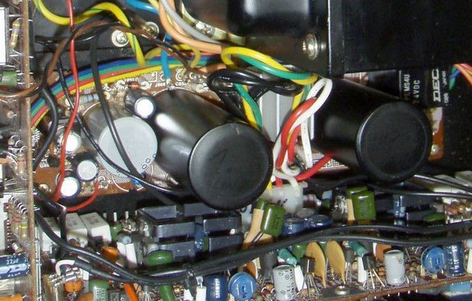

giasu Jianni,
ich habe 3 Bilder "ausgegraben" (und einen Ausschnitt kopiert) ....  :-)
[Bild: 20111127-103312.jpg]
[Bild: 20111203-184550.jpg]
[Bild: 20111216-182050.jpg]
[Bild: 20111216-182050-2.jpg]
Es ist zwar nicht sehr viel zu sehen, aber ich hoffe, du kannst trotzdem etwas erkennen.
...und ich hoffe, im Süden ist es etwas wärmer ;-)
AtArmin,
ja, die PattexReste habe ich (eine Info von dir) damals restlos entfernt :-)
lG Walter

Man kann leider nicht viel erkennen. Aber sehr nett von dir.
Lieben Dank. Freunde
Beste Grüße Jianni.

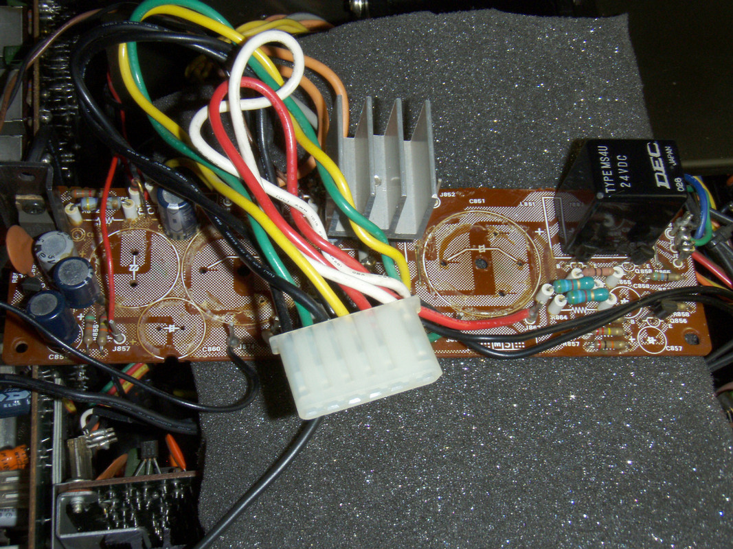

Sch...,
auch ich habe nur den "alten" Schaltplan - da sind R851 mit 100ohm 1W und R852 mit 5,6ohm 1/4 W angegeben.
Der Farbcode sagt aber etwas anderes :-(
Ich habe damals (2011) auch schon nach der Diode W06C gesucht, aber nix gefunden - ich denke aber, daß es (zumindest) eine 1W Version ist,
zumindest hat der Draht die gleiche Dicke (cca) wie vom Widerstand.
Schade, ich hätte gerne etwas weitergeholfen....
Trotzdem, alles Gute bei der Revision = der 1122dc ist ein sehr guter Verstärker, der hier fast tägl. seine Arbeit verrichtet :-)

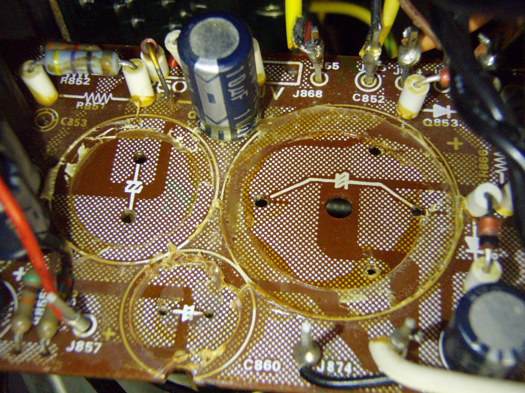

(23.11.2022, 10:19)jim-ki schrieb:
(01.12.2011, 21:52)stony schrieb: Ich halte zwar nichts vom Durchmessen eingelöteter Bauteile, aber wenn schon dafür Werbung gemacht wird, dann wollte ich es auch mal ausprobieren.
Dafür bot sich der Elko auf der Selectorplatine förmlich an.
Also testen wir
und nun schaue ich, wie ich diese Pattexreste ab bekomme, das stört mich einfach nur Sad
[Bild: 45qg5xq.jpg]
Hallo Stony.
Ja, ich weiß, schon lange her der Thread. Wink3
Hast Du vllt eine andere Perspektive dieser Platine?
Im SM ist ja leider nur die rev. 0 und wir beide haben ja die Platine der rev.2
[Bild: 20221123-100845.jpg]
Um diese Diode geht es mir. Es ist glaube ich eine ganz normale Diode verbaut.,
Bei mir sitzt einen andere. Der Widerstand wäre auch super.
Wärst du vllt so lieb und könntest mal schauen.?
Liebe Grüße.  Drinks
Nachdem ich fast Wahnsinnig geworden bin, habe ich den versuch gestartet diese Diode umzudrehen.
Jetzt läuft das Teil endlich.  Dance3
Da war ja irgendein Depp dran. Scheiße so eine Bastelkiste ohne das Richtige SM.
Beste Grüße Jianni.

pffff,
die Diode war/wurde verkehrt eingelötet? Dash1
jedenfalls nun läuft der 1122DC - viel Freude damit - ich bin jedenfalls damit zufrieden.
lG Walter
