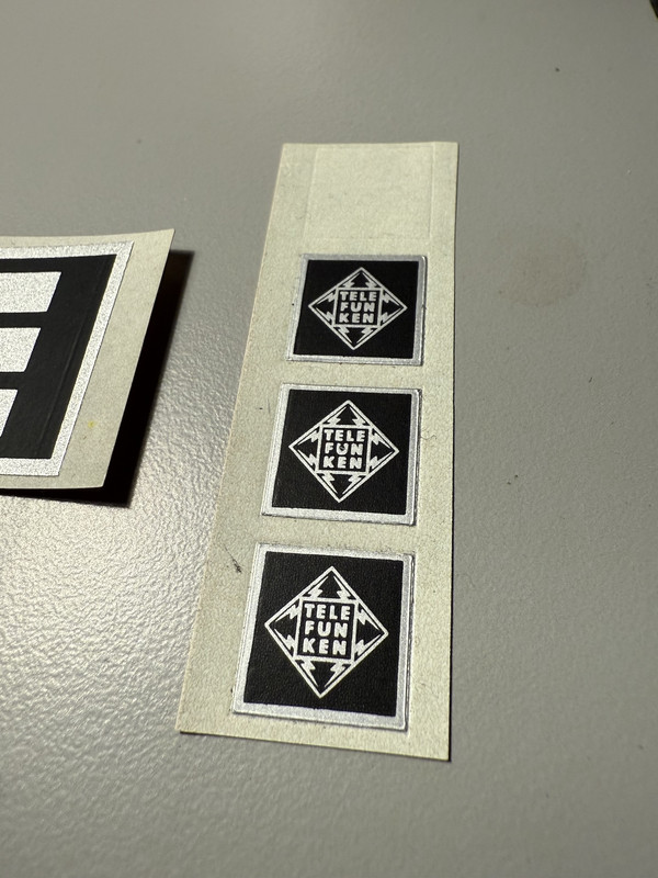

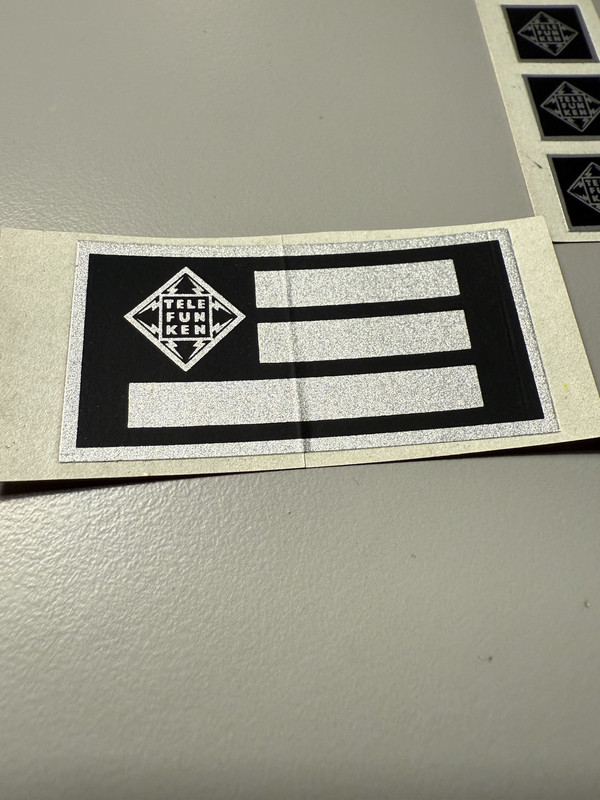

Für mein M36 Projekt habe ich von einem passionierten Funkgeräte-Sammler diese originalen Telefunken-Logos und das Blanko Typenschild bekommen (Das M36 Gehäuse wird gestrahlt und wohl dann eloxiert, da geht das originale Typenschild flöten weil einlackiert):
![]() ![]() Muss mir noch überlegen, wie/womit ich das Typenschild beschrifte oder gar präge - hat jemand'ne Idee ?
14.11.2025, 22:54
Prägen, wenn Deine Schilder aus Metall sind.
Da gibt es Schlageisen für mit Buchstaben und Zahlen etc.
15.11.2025, 21:06
Das ist alles hauchdünne Folie. Für das Typenschild ist es am Ende wahrscheinlich besser, das da zu scannen und die ganzen Nummern (Typ, Modell, Seriennummer usw.) zu photoshoppen - dann auf Folie ausdrucken und nach dem Aufbringen das Gehäuse mit mattem Klarlack nochmal zu duschen

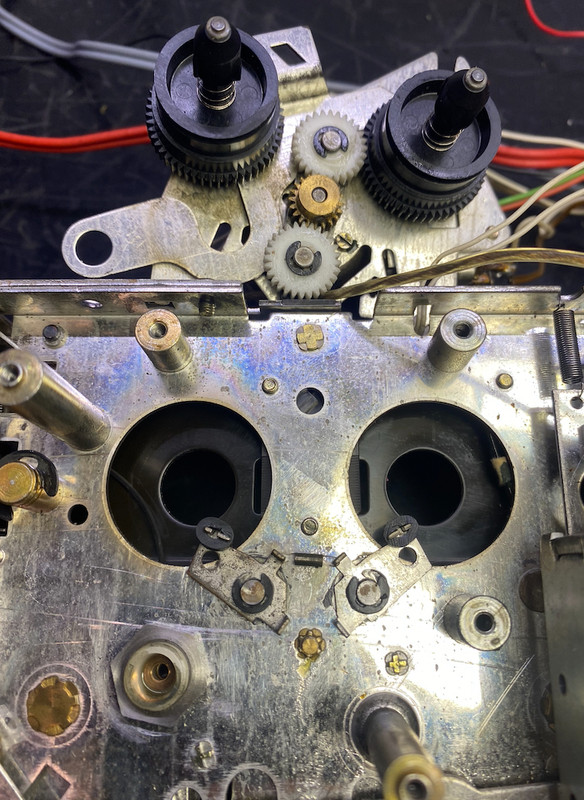

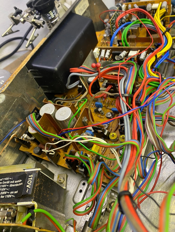

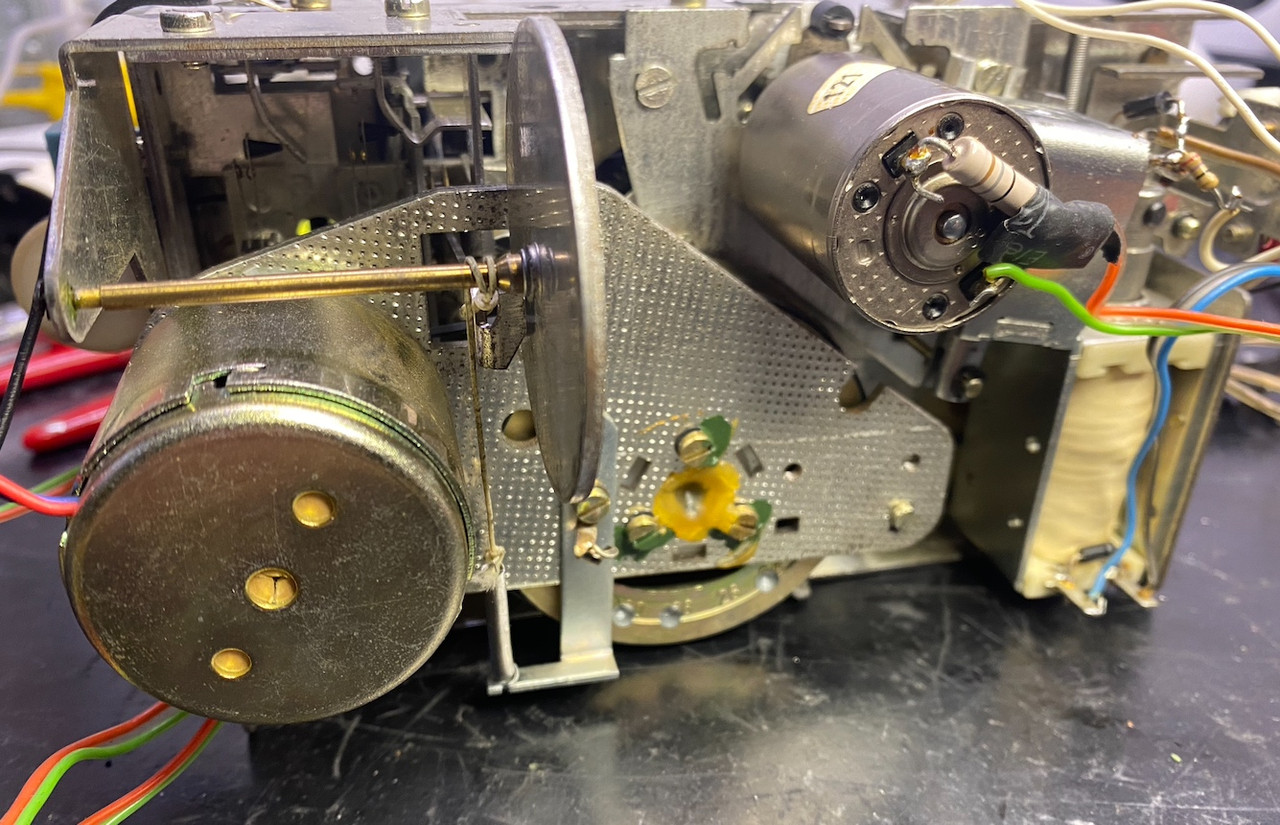

Mein Telefunken CC20 hat jetzt mal wieder den Geist aufgegeben, die Zahnräder für den Spulmotor waren jetzt endgültig defekt, hab sie bei einem tschechischen Ebay Händler bestellt, der schreibt, dass sie kein 3D Druck sind.
Sieht erstmal gut aus, allerdings ist diese Arbeit an Grobmotoriker nicht zu empfehlen, da muss einiges zerlegt werden, das Laufwerk ist sehr komplex und aufwändig aufgebaut. ![]() Ziemliches Kabelchaos: ![]() Der Capstan und der Spulmotor müssen abgebaut werden, beim Zusammenbau ist darauf zu achten, dass der Magnet für die Bremsen eingehängt ist, sonst heißt es noch mal alles zerlegen ![]() Die neuen Zahnräder: ![]() Vielleicht baue ich noch die "Huckepack" Platine für das HighCom ein, dann wäre es ja perfekt? PS: Muss noch nachschauen, wie viele Cassetten ich mit HighCom aufgenommen habe, da die HighCom Modifikation nicht so ganz kompatibel zur originalen Version ist...
